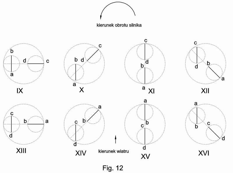

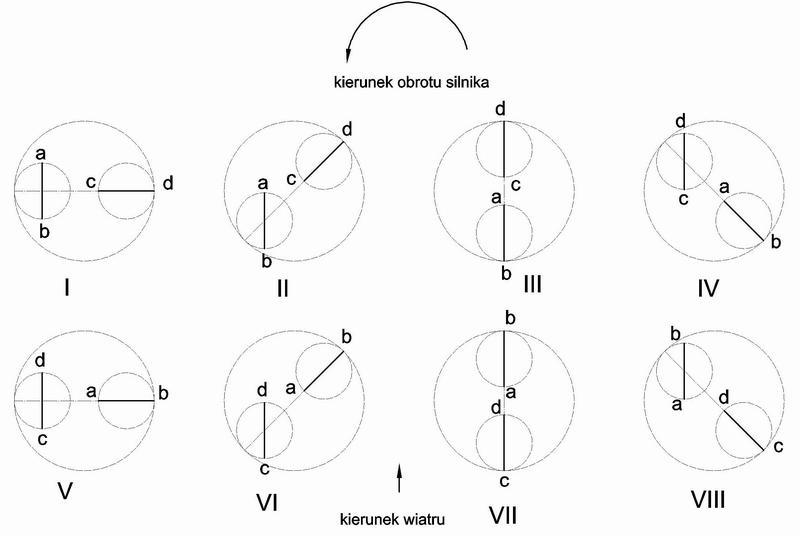

Po interwencji Autora wynalazku, muszę przyznać się do popełnionego błędu. Przedstawiona koncepcja turbiny typu VAWT jest podobna do konstrukcji przedstawionych na filmie i zdjęciach tylko pod względem wizualnym. Mechanicznie jest to układ dużo bardziej skomplikowany od przedstawionego przeze mnie, bo na dwa pełne obroty ramy wiatraka, przypada jeden pełny obrót łopaty. Zatem przy jednym pełnym obrocie ramy o 360 stopni,każda z dwóch łopat tej turbiny obraca się tylko o pół obrotu, czyli 180 stopni.
pierwszy obrót ramy
drugi obrót ramy
