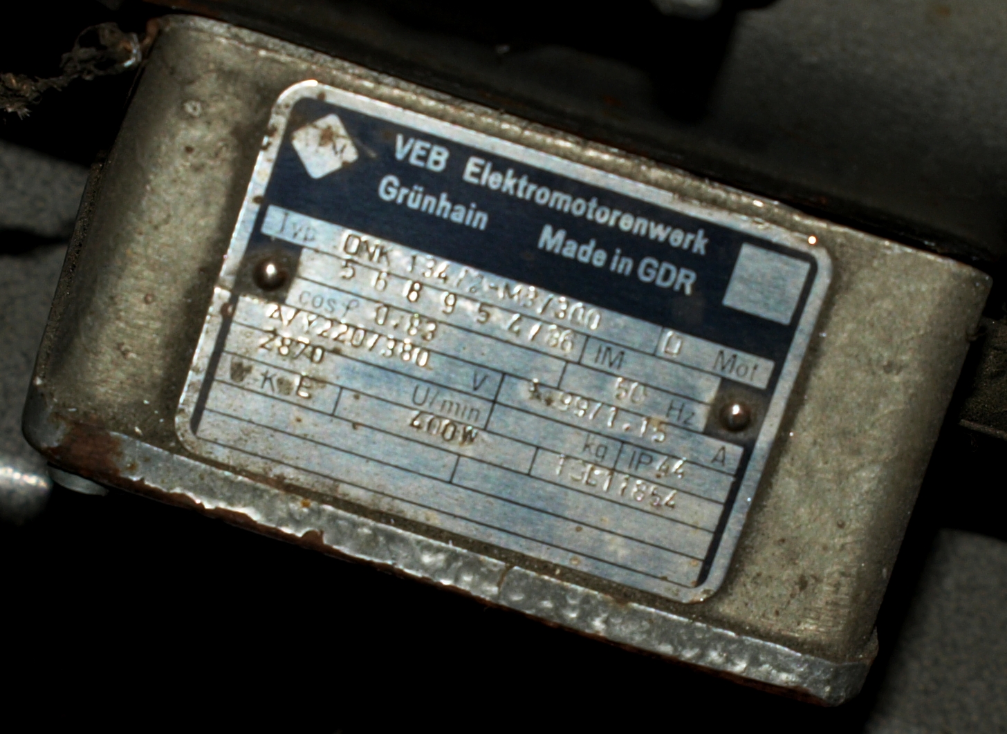

Mam dwa silniki 3 fazowe, 400W, 2870 obr/min. Czy można je przerobić na prądnice bez przewijania? Posiadam także silnik od pralki 220V 180 W. Może on będzie lepszy na prądnicę? Proszę o pomoc. Pozdrawiam wszystkich.

Można jak najbardziej, z tym, że efekty będą tak mizerne, iż zechcesz je przewinąć.

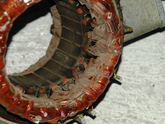

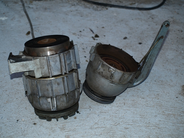

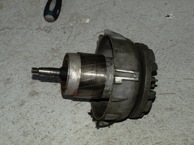

Dzięki za odpowiedź. Dziś rozbroiłem jednego niemiaszka. Oto co udało mi się zmierzyć: 24 żłobki, średnica wałka-15mm, drut-0,5. Nie wiem czy dam radę samemu je przewinąć. Planuję 2 śmigła po 3 metry średnicy na jednym maszcie oddalony niestety od domu o jakieś 300 metrów bo mieszkam w dołku. Czy zbudowanie dwóch wiatraków na jednym maszcie ma jakiś sens? Dopiero zaczynam przygodę z wiatrakami. Będę bardzo wdzięczny za wszelkie sugestie.
A oto pytania które nie dają mi spać:
1. Czy zbudowanie dwóch wiatraków na jednym maszcie ma jakiś sens?
2. Ile można wyciągnąć z takich prądnic?
3. Silniki posiadają hamulce. Czy będą miały zastosowanie w prądnicach? Czy się przydadzą?
4. Jak przewinąć silnik? Ile zwojów? Jakim drutem?
5. Jakie i ile dać magnesów?
Dorzucam kilka fotek.

Z 3m średnicy przy prędkości wiatru 10m/s uzyskać można moc 1.3kW a przy 5m/s - 165W.
Odpowiedzi:
1. Można o ile jeden będzie nad drugim.
2. Nie wiem - kilkaset watów ale to zależy od obrotów.
3. Raczej nie.
4. Jak przewinąć - było na forum. Zwojów ile wejdzie. A drut w zależności od oczekiwanej mocy.
5. Rozrysuj sobie jak będą wyglądać cewki - ilość magnesów wyjdzie Ci sama.
