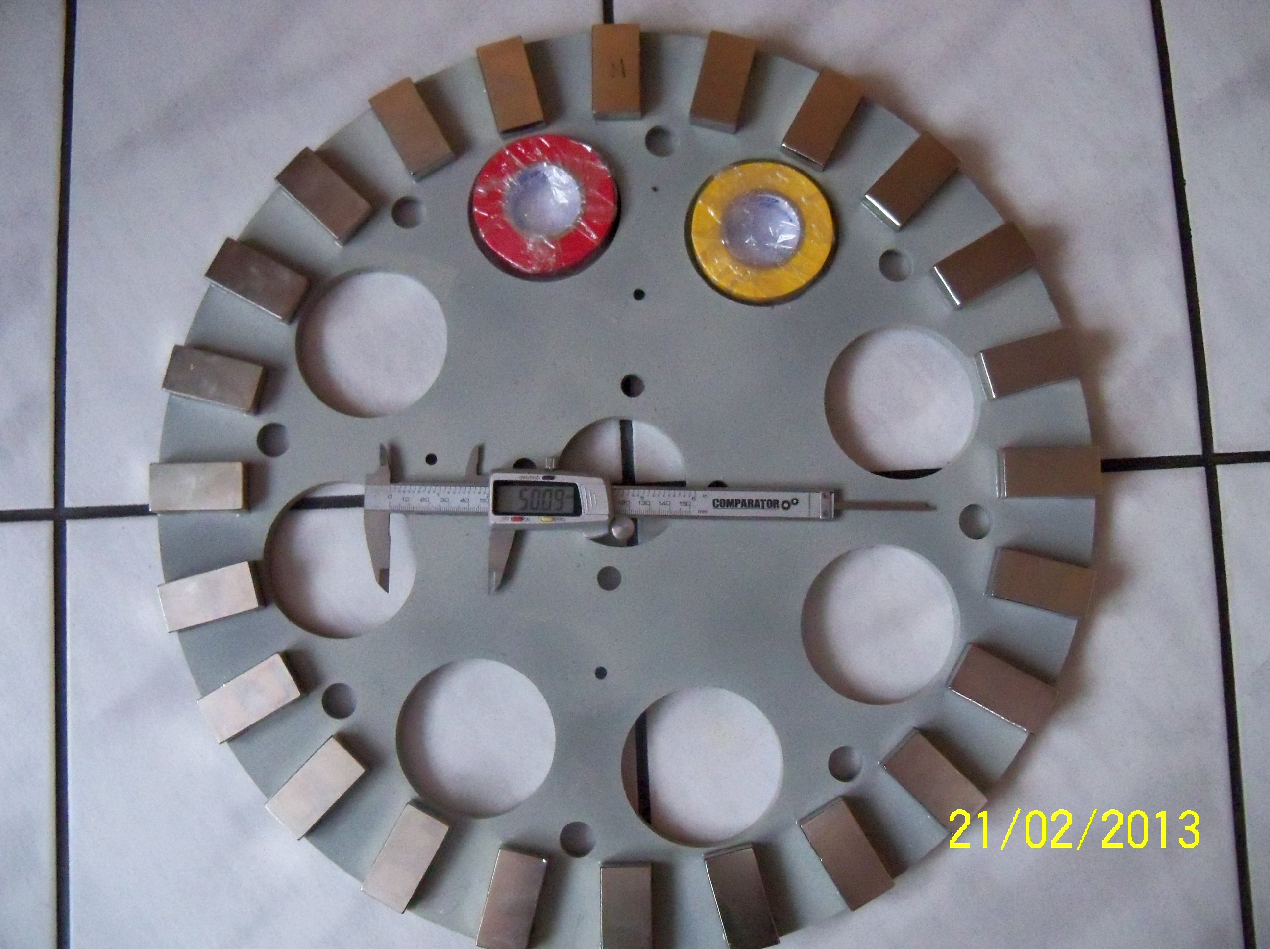

Czy testowałeś ten statora na 21 cewek -62cm.
Re: Amerykanka, foto z przebiegu prac
Postprzez Elim » 09.03.2013, 14:53

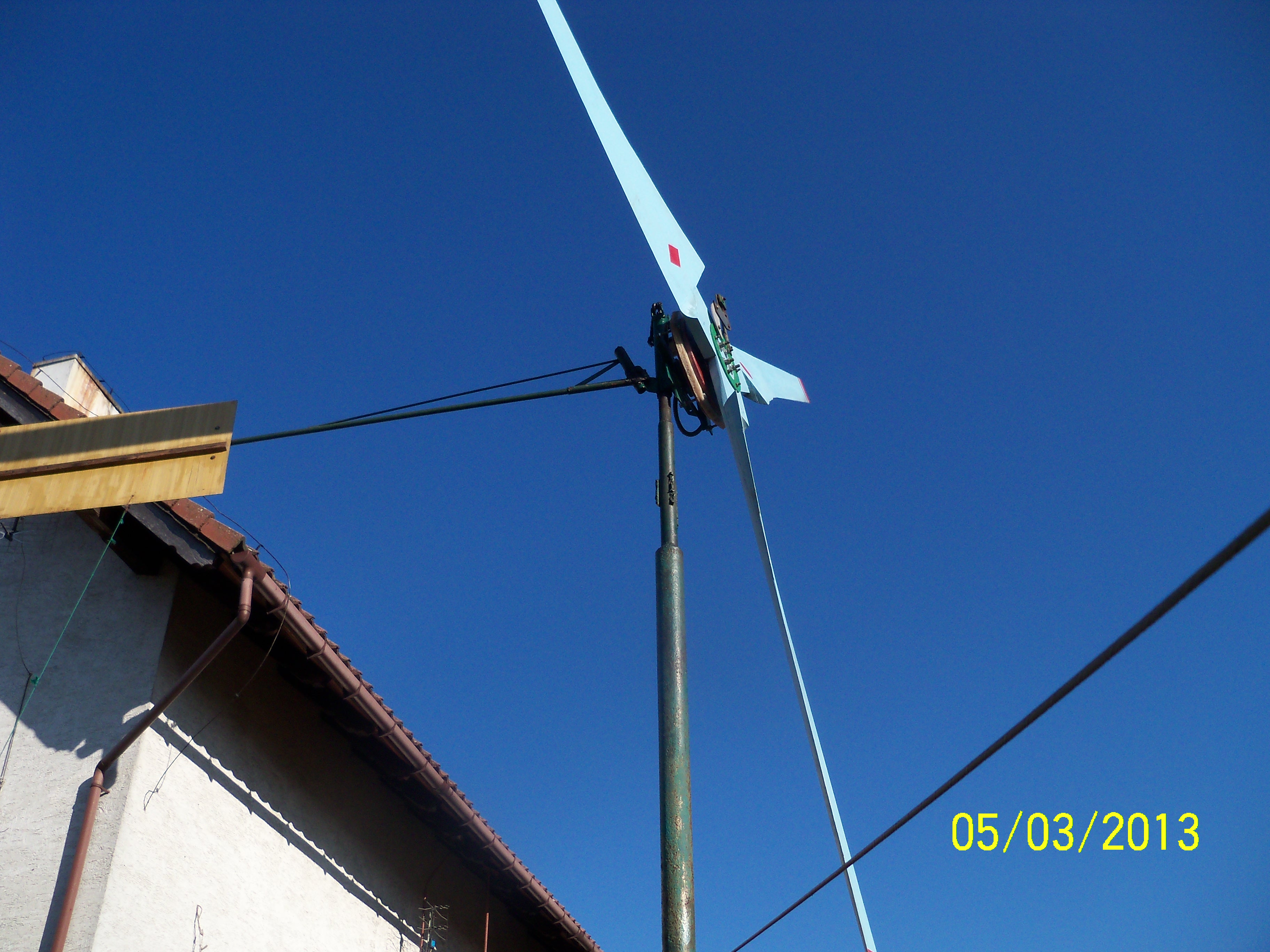

Tak - Prądnica 21 cewek siedzi na maszcie ze śmigłami 4,1m średnicy.
W tej konfiguracji około 25A max idzie w napięciu aku - 48V.

Elim Gratuluje to nieźle, a jednak amerykanka sobie nieźle radzi, jeżeli 25A * 56V przy aku 48 -to osiągasz 1400W.

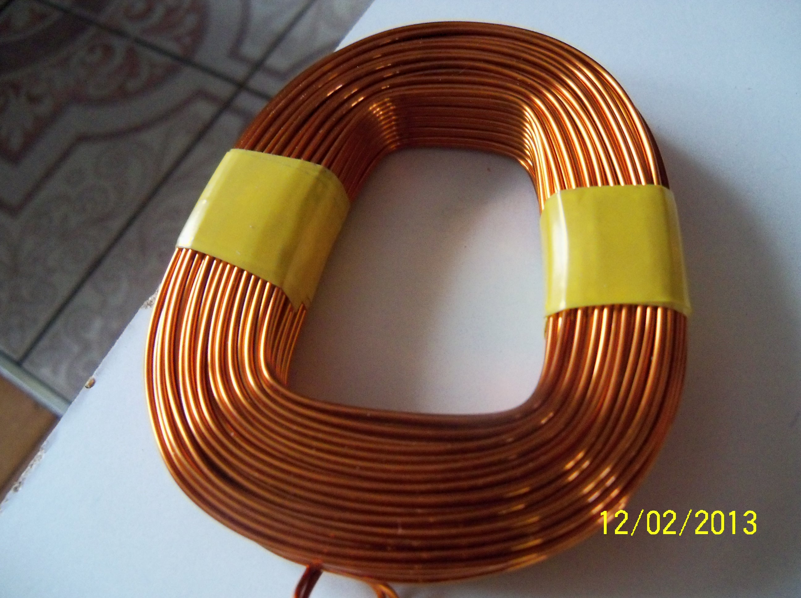

Jakiej grubości był drut do tych cewek.
Czy wiesz przy jakich obrotach to uzyskujesz ?.
Postprzez Elim » 10.03.2013, 1:59
Drucik 1,6 mm

Do nowej prądnicy (18 cewek z drutu fi1.7mm 48Mag 50x25x12) planuję obciążenie włączać wyłącznie mosfetami.

W sobotę mały wiatrak ze śmigłami FALCONa "leci" do Łodzi, i zabieram się za dużego altka od autobusu 24V 90A (48żł. średnica wewn 1250mm). Duże łożyska i porządny mostek. Tylko wirnik zrobić trzeba.
Zastanawiam się nad magnesami czy dać takie o grubości 5mm czy może 10mm - jaka różnica w efektach będzie?

Magnesy oczywiście do amerykanki grubsze, do przeróbki silnika mogą być cieńsze.
Postprzez TOMMASZ » 13.03.2013, 15:34
Jeśli te magnesy mają być do wirnika w alternatorze autobusowym,to w zupełności wystarczą 5-6mm grubości.Tutaj ważne jest aby po miedzy magnesem a stojanem była możliwie najmniejsza przerwa-0.5mm a nawet mniej.Jeśli chcesz silniejsze pole,to powinno sie pójść raczej w stronę silniejszych magnesów niż N35 zamiast w ich grubość.Zastosować magnesy N40 albo N42 o grubości 5mm.

Elim uchylenie masz sterowane czy bezwładnościowe.
Przy średnicach powyżej 4m niestety trzeba się spieszyć z odchylaniem statecznika kierunkującego wiatrak, bo moc gwałtownie przyrasta. Ja również przy 8m/s staram się zabezpieczyć uchylanie, montując niezbyt ciężki statecznik o długości 0,7 do 0,8 średnicy śmigła.

TOMMASZ - Dzięki, Tak się właśnie zrobi - kupię mocniejsze.
klistron - obecnie nie mam uchylenia - zrezygnowałem z niego. Przy tych śmigach jest to zbęde - mam je od 2009roku - przeżyły nie jedna imprezkę wiatrową. Oczywiście jeżeli widzę na prognozie 15m/s to wcześniej blokuje wiatrak zwarciem - porywy wtedy mogą sięgać 30m/s (zanotowałem kiedys max 29m/s) - a z tym już nie ma żartów.
