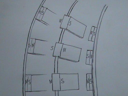

Postprzez john7126 » 29.06.2009, 20:48
Panowie pomocy, czy mogę umieścić magnesy na środkowej tarczy w amerykance, w ten sposób ?

Re: Magnesy ferrytowe w "amerykance"?
Postprzez bpk » 30.06.2009, 9:18
tak - to jest prawidłowe umieszczenie magnesów.

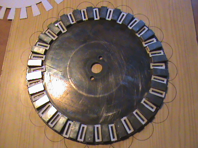

Postprzez john7126 » 05.07.2009, 1:56
Położyłem na tarczy 28 magnesów o szerokości 18mm ,no i pomiędzy magnesami zostało 16mm ,czy to aby nie za mało ,niewiele zmieszczę w tą szczelinę .
Dziękuje Panie bpk bardzo się przydała stronka... :)

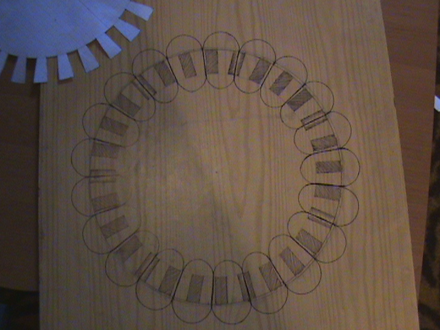

Postprzez john7126 » 13.07.2009, 5:11
Pierwsze prace poczynione ,w rezultacie musiałem rozrysować wszystko na 28 magnesów z powodu tarcz na które nijak nie można było zmieścić 32, ale za to trzy tarcze i cewek trzy razy więcej...
