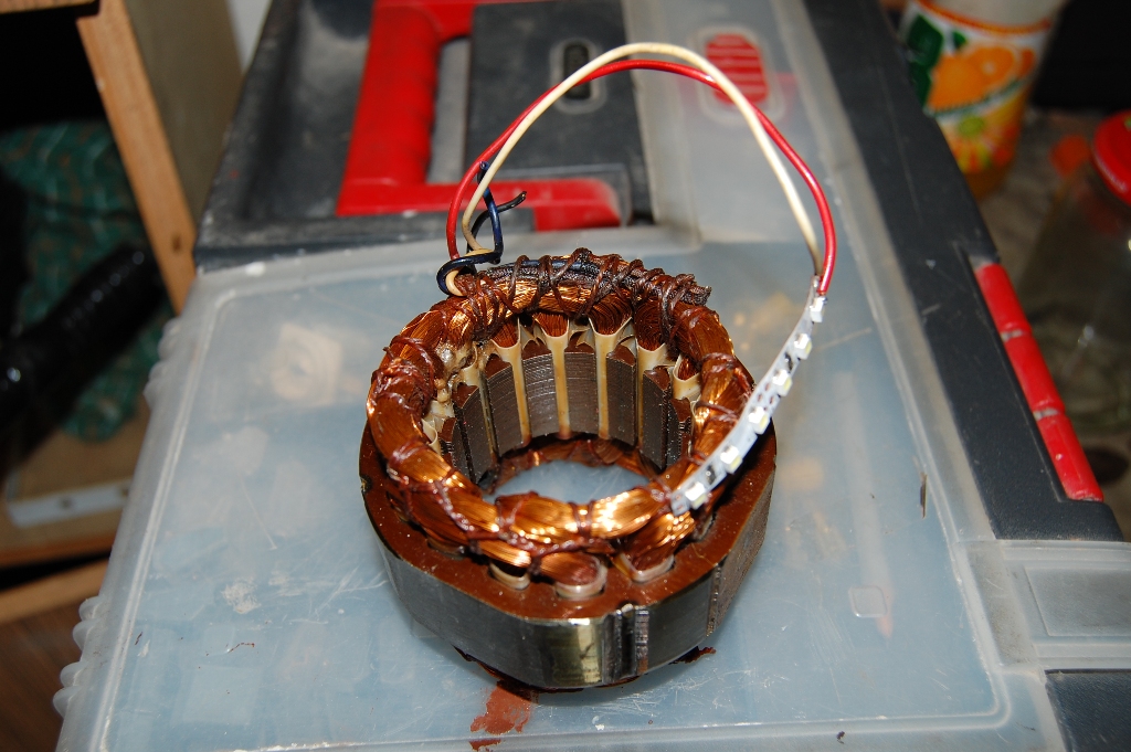

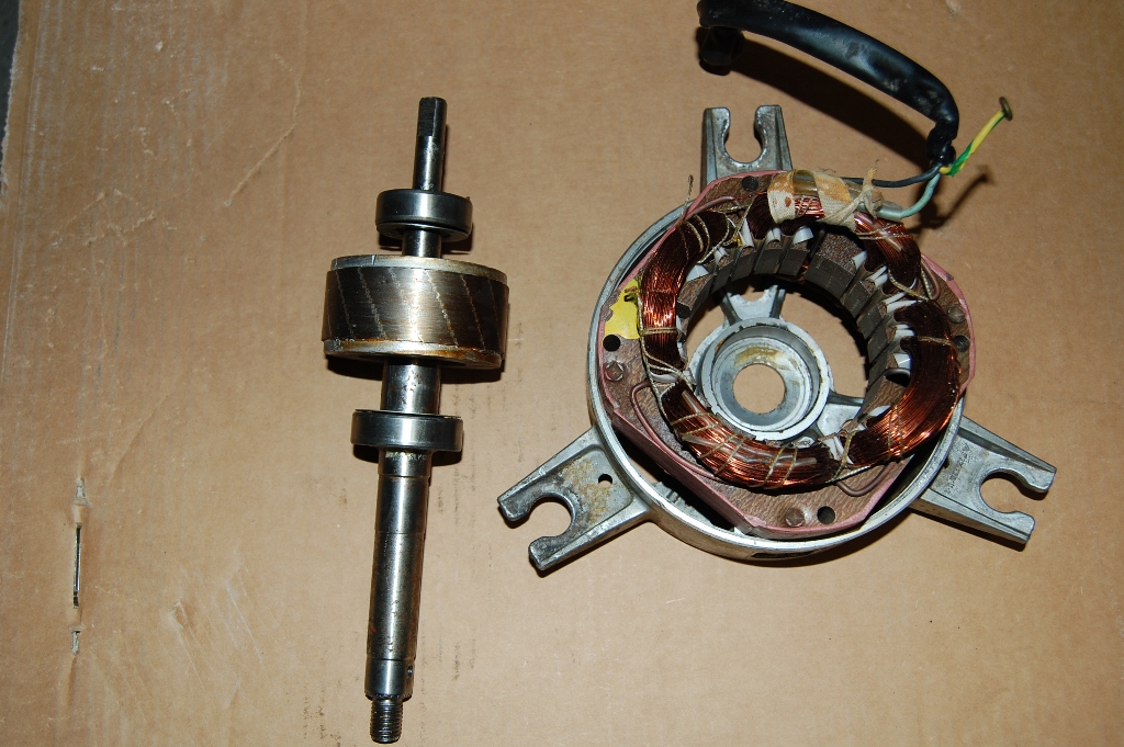

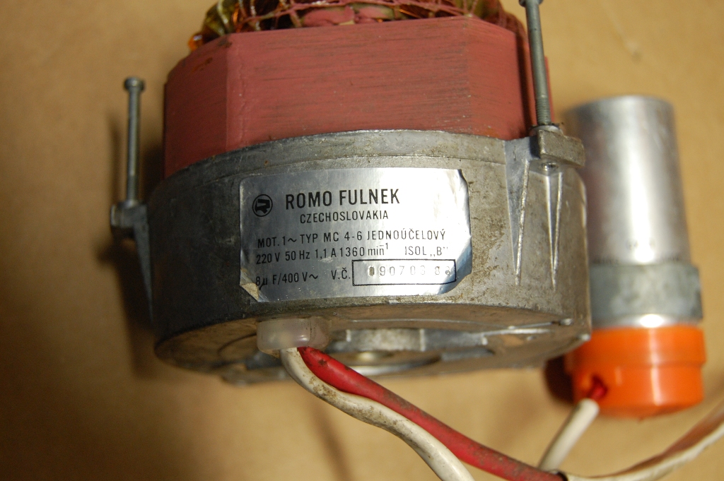

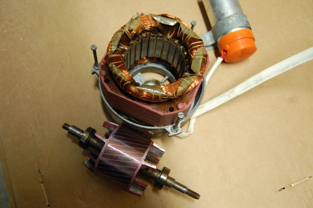

Dysponuje 2 silnikami i jednym stojanem:
1) silnik ma na wirniku 17 tych nacięć
2) ma 36 nacięć
dysponuje jeszcze stojanem pokazanym na zdjęciu
Proszę o pomoc,
z którego silnika co pokazałem, jestem wstanie zbudować taki model bez zmiany uzwojenia.
