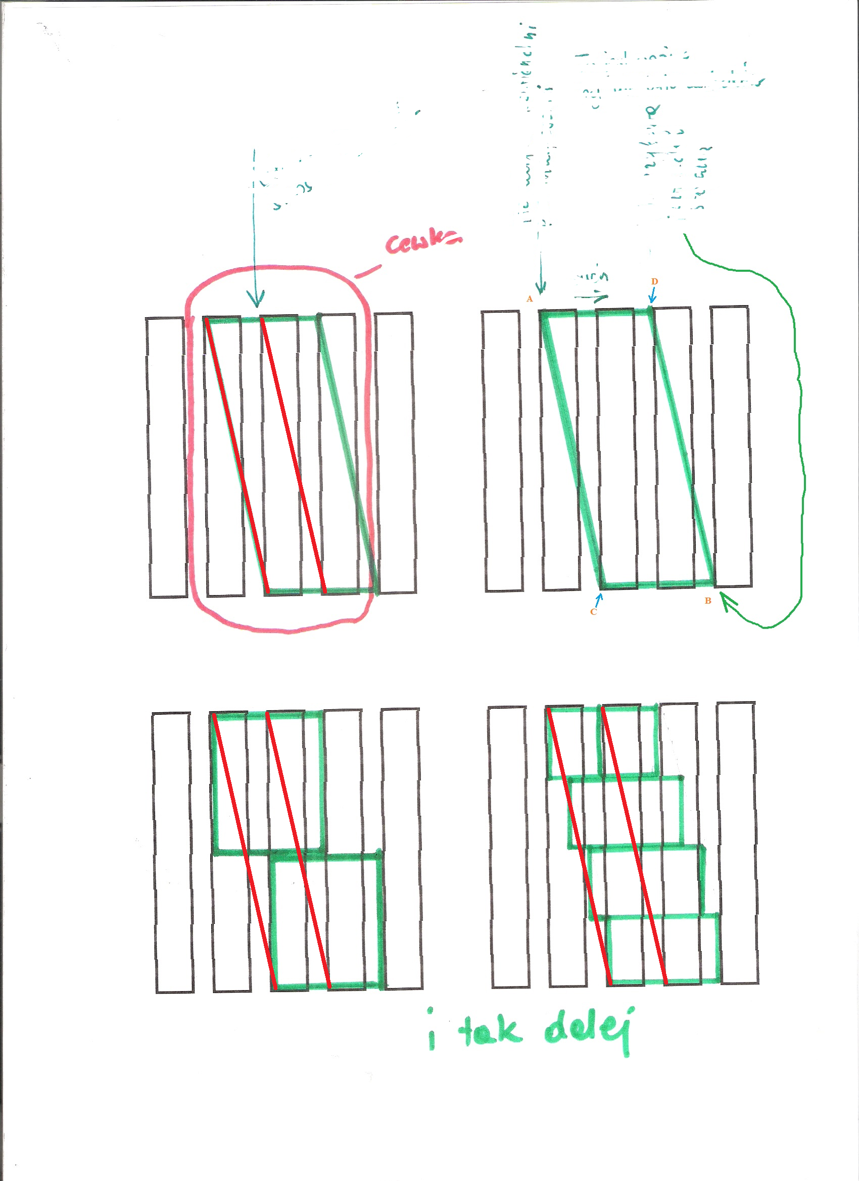

Pozostaje jeszcze kwestia ukosu, proszę mi powiedzieć jak ma być , wg rysunku od czerwonej do niebieskiej kreski czy od czerwonej do zielonej?

Re: silnik pralki 36 złobków/3 pakiety - prośba o pomoc
Postprzez Juriii » 03.10.2014, 17:55
Od czerwonej do niebieskiej, i bedzie dobrze.

Czytałem właśnie wczoraj o skosie na forum elektroda... Podają tam że kąt magnesów względem osi silnika to (360*/ilość żłobków), lub średnica stojana razy 3.14/ilość żłobków. U mnie wychodzi idealnie 6,7* na silniku 54żłobki. Czyli w sumie nabiegunnik i żłobek. Robiłeś jakiś skos?

skos robiłem, magnesy 15x15 z biegun po wklejeniu ma 23 mm czyli jakieś 8mm skosu. tyle właśnie mają dwa żłobki i rowek ,wychodzi na to że za mało.
Nie mogłem wkleić dwóch biegunów bo musiałem stoczyć magnesy, toczyłem wirnik tylko o 5 mm , więc rogi magnesów musiałem stoczyć.
wirnik ma 115mm średnicy więc 115*3,14=361mm obwodu.
12 biegunów X 23mm szerokości = 276 mm czyli odstęp pomiędzy biegunami (361-276)/12 ~ 8mm odstępu , w sumie duży.
Jak tak patrze na zdjęcia wykonanych wirników przez innych forumowiczów to mój skos jest dosyć mały...

Skos powinien być na 1 nabiegunnik i żłobek. Kąt jego jest on zależny od długości blach stojana. Raczej nie należy sugerować sie szerokością bieguna(żeby pokrywał te 2,5 żłobka), to wyjdzie z ustawienia skosu. Ważne są czerwone linie na focie. Dołączam fote. Jeśli sie myle to prosze mnie poprawić.

Postprzez tipsntrix » 21.10.2014, 19:35
czy tak?

Postprzez Juriii » 21.10.2014, 19:51
No powinno być dobrze. Trzymaj sie tej cienkiej skośnej lini i powinno być git. Naklej 1 biegun lub 2 i zobacz co bedzie sie działo.

Postprzez tipsntrix » 22.10.2014, 11:48
rozrysowałem wirnik, wychodzi tak:

Postprzez TOMMASZ » 22.10.2014, 13:28
Jest dobrze
