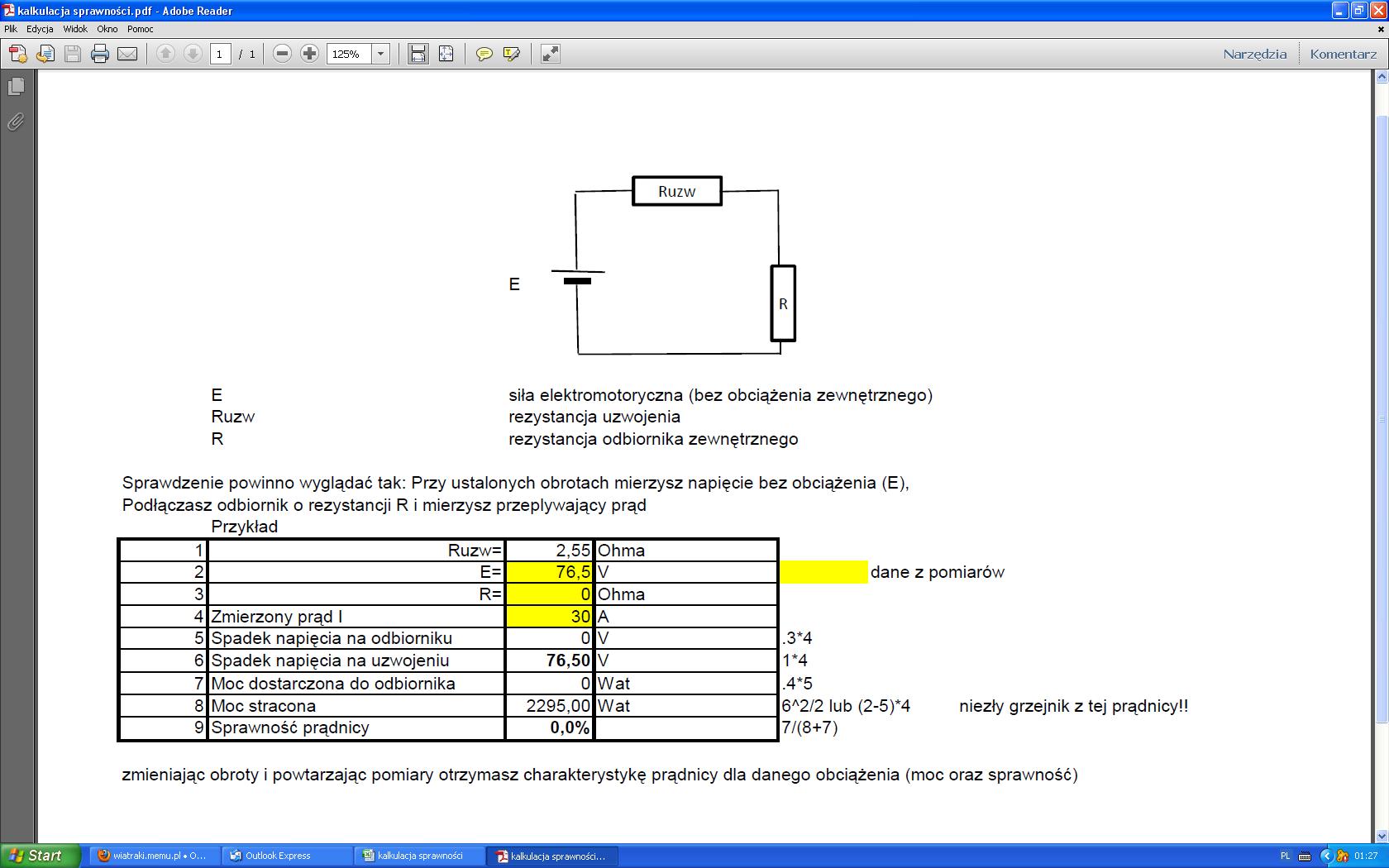

U=I*R poprawiałem i wyszło 76,5 V spadku napięcia dła całej prądnicy przy 30 A
Jakoś dużo chyba coś skopałem

Obliczenia są OK,
Opór uzwojenia wyszedł mi trochę mniejszy
A waga cewki 0,6 kg
B opór 1m 0,0067 Ohm/m
C waga 1m drutu 0,02707 kg/m
D liczba cewek 14 szt
Długość drutu w cewce 22,2 m
Opór uzwojenia fazy= D*A/C*B 2,08 Ohm
Założyłeś, że prądnica bez obciążenia generuje 76,5V siły elektromotorycznej a po zwarciu uzwojeń popłynie prąd 30A ,a gdzie odbiornik
Musisz znać układ prądnica-obciążenie. Musisz wiedzieć co prądnica generuje przy danych obrotach i jaki prąd przepływa po podłączeniu obciążenia (bez zmiany obrotów)
Ważna jest charakterystyka prądnicy, a bez pomiarów jej nie uzyskach (a stąd ciepło tracone w prądnicy, moc oddana i sprawność).
To co zrobiłeś jest skalkulowane w załączniku.
Za "żółte" musisz wstawiać wyniki z pomiarów, wtedy to będzie prawdziwe.
Dla sprawdzenia możesz również wyznaczyć opór "rzeczywisty". Znając E (napięcie bez obciążenia) i przepływ prądu pod obciążeniem oraz rezystancję odbiornika R jako Ruzw=E/I-R

Postprzez set » 19.06.2012, 15:37
Kolego korkociąg nie rozumiem tego, moja prądnica nie wygeneruję żadnej mocy przy 30A (10A na fazę)
Nie mam gotowej prądnicy tylko jedną cewkę o wadze 0,6kg drut 1,8 przy 200 obr min daje napięcie 5V pomnożone przez 14 cewek da 70V
Muszę ją chyba zmontować jeszcze raz podłączyć opór i amperomierz na prąd zmienny.

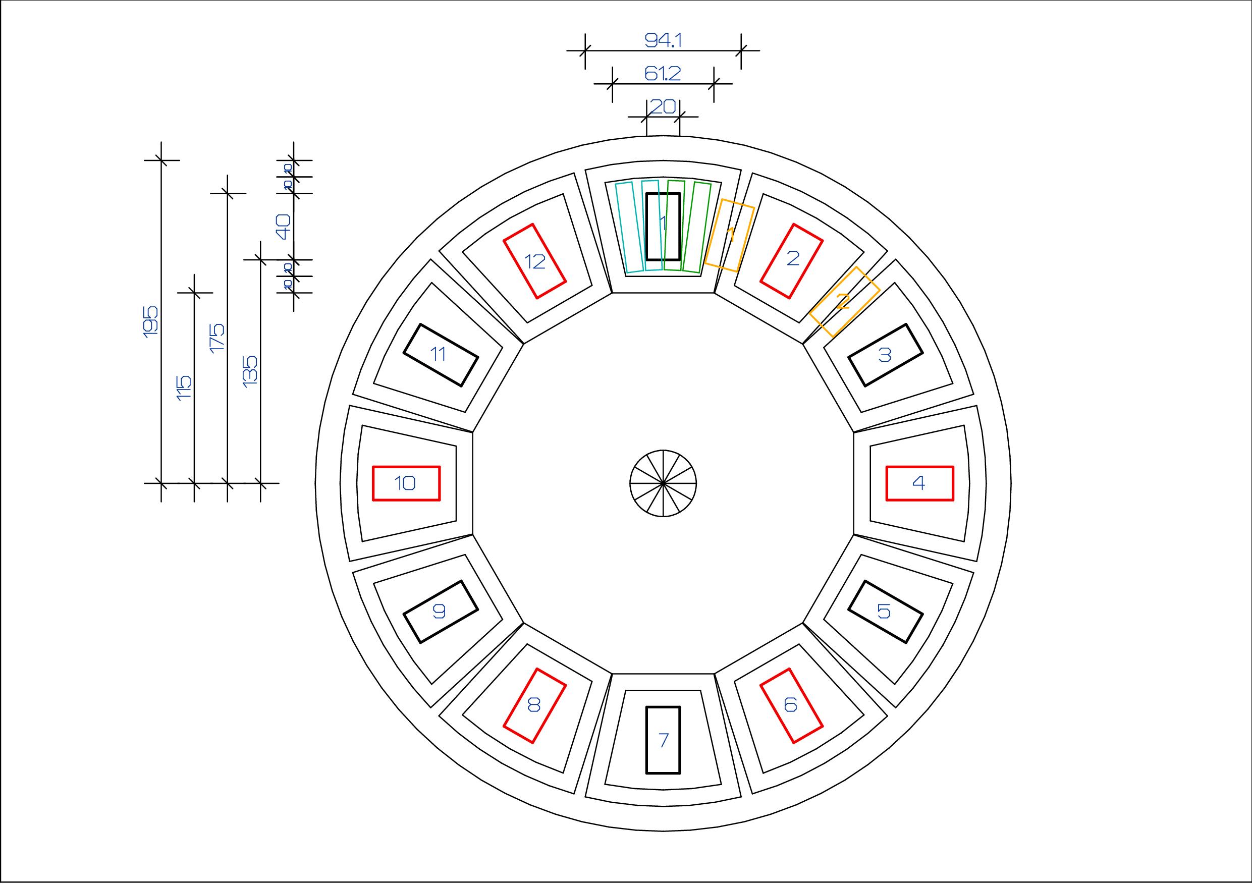

Na początek: położenie magnesów względem cewek. Zrobiłem rysunek w programie typu Cad, który zamieszczam w załączniku.
Jak widać jest to prądnica z dwunastoma magnesami rysowana już wcześniej. Ja naszkicowałem ją w moim programie ponieważ zaciekawił mnie fakt dlaczego w "zeszytach problemowych" z postu Waldemara magnesy mają szerokość aż 30mm podczas gdy cewki tylko coś koło 5mm.
Na zamieszczonym rysunku jest 12 magnesów i 12 cewek. Kiedy zacząłem "obracać", w programie magnesami (czyli rotorem) okazało się, że (według mnie) nie jest to zgodne z "zasadami". Z tego co wyczytałem "zasady" mówią, że ważne jest aby sąsiednie magnesy o przeciwstawnych biegunach znalazły się i jednocześnie nad "roboczymi" bokami" danej cewki i w całości je pokrywały. W przypadku magnesów o szerokości 20mm, zasada ta nie jest spełniona. Mianowicie, magnesy nr 1 i 2 po obrocie o 15 stopni (zaznaczone na pomarańczowo) znajdują się nad cewką nr 2, z tym że nie pokrywają w 100% całej jej powierzchni "roboczej". Żeby do tego doszło musiałyby mieć szerokość co najmniej 25mm. Może dlatego w prądnicy z "Zeszytów" mają aż 30mm?
Stąd moje pytanie: czy taka szerokość ma znaczenie? Może "robi" kilka watów więcej?

Postprzez Waldemar Pachoł » 24.06.2012, 22:32
NIe ma głupich pytań - są głupie odpowiedzi.
Zgodnie z zasadą w tej prądnicy szerokość boku cewki powinna wynosić nie więcej jak połowę szerokości magnesu. Napisałem "nie więcej" gdyż może być mniej - stąd w 'zeszytach problemowych' przyjęto taką proporcję (a może po prostu dlatego, gdyż w posiadaniu Autora były takie a nie inne magnesy).
Szersze magnesy pozwolą utrzymać, czysto teoretyczne, wyższe napięcie skuteczne.
Inna sprawa proponuje zrobić test z magnesem i szpilką na sznurku. Szpilka będzie przyciągana do jednego punktu magnesu - stąd być może dlatego w publikacji są szerokie magnesy w stosunku do szerokości boku cewki.
