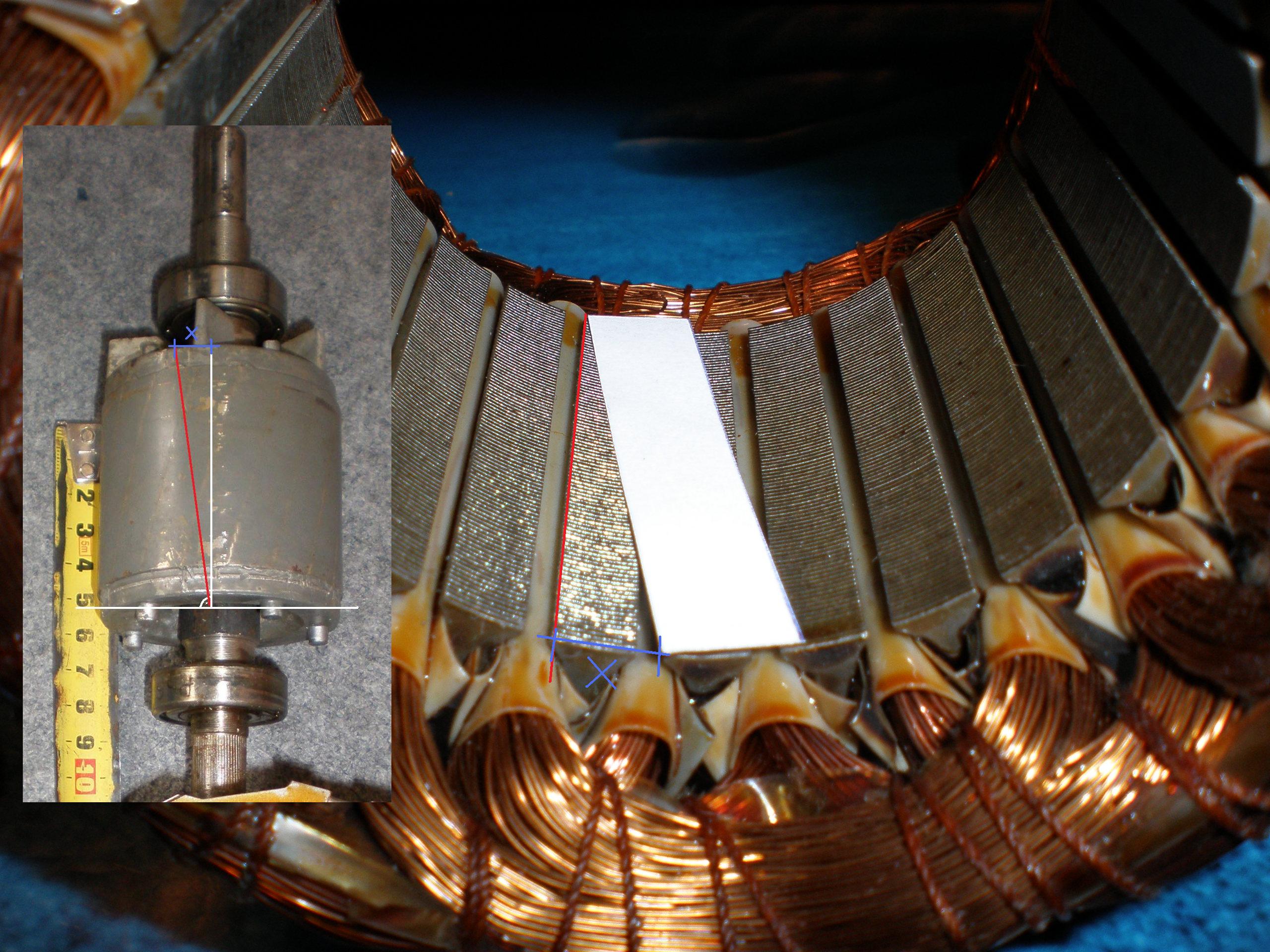

a więc powinno to wyglądać tak jak na zdjęciu stojana z uzwojeniem?
DLACZEGO???
JAKA POWINNA BYĆ SZEROKOŚĆ BIEGUNÓW MAGNETYCZNYCH ???

tak chyba nie powinno być??? -zdjęcie Maćka

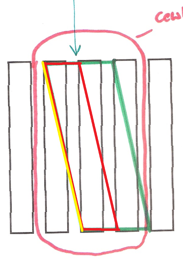

w necie na tej stronie http://maciejrz.republika.pl/magnesnica.html przeczytałem odnośnie skosów magnesów a ich szerokości - RYS. 10 NALEŻY PATRZEĆ NA MAGNES KOLORU ŻÓŁTEGO . Wkońcu jak to jest z tym skosem czy wg. tej strony ??? Bo na innej części forum TOMMASZ napisał na całym,ale to całym forum grzmi,DWA ZĘBY I JEDEN ŻŁOBEK .
TO JAK TO MA WKOŃCU BYĆ WYKONANE!!!
KOLOR CZERWONY - PROPOZYCJA TOMMASZA
Ostatnio edytowano 15.03.2016, 21:57 przez bobo, łącznie edytowano 1 raz

Re: Prądnica 24V z silnika od pralki
Postprzez Juriii » 15.03.2016, 21:52
Jak wiadomo magnes najbardziej przyciąga w swojej osi(wzdłuż magnesu, zobacz jak magnes przykleja sie do srubowkręta), dlatego trzeba go tak przykleić aby przy przechodzeniu nad zębami stojana w momencie gdy oś magnesu z jednej strony magnesu schodzi z zęba to z drugiej strony powinna nachodzić na następny ząb , i tak w kółko

Postprzez Juriii » 15.03.2016, 22:52
No tak. Czyli jak ż jednej strony magnes schodzi z nabiegunnika to na drugim końcu powinien nachodzić(mówimy o tym samym boku magnesu). A jeśli magnes będzie szerszy,to i tak to niczego nie zmienia bo trzeba zachować tą zasadę, najwyżej będzie pokrywał więcej niż 2 nabiegunniki.

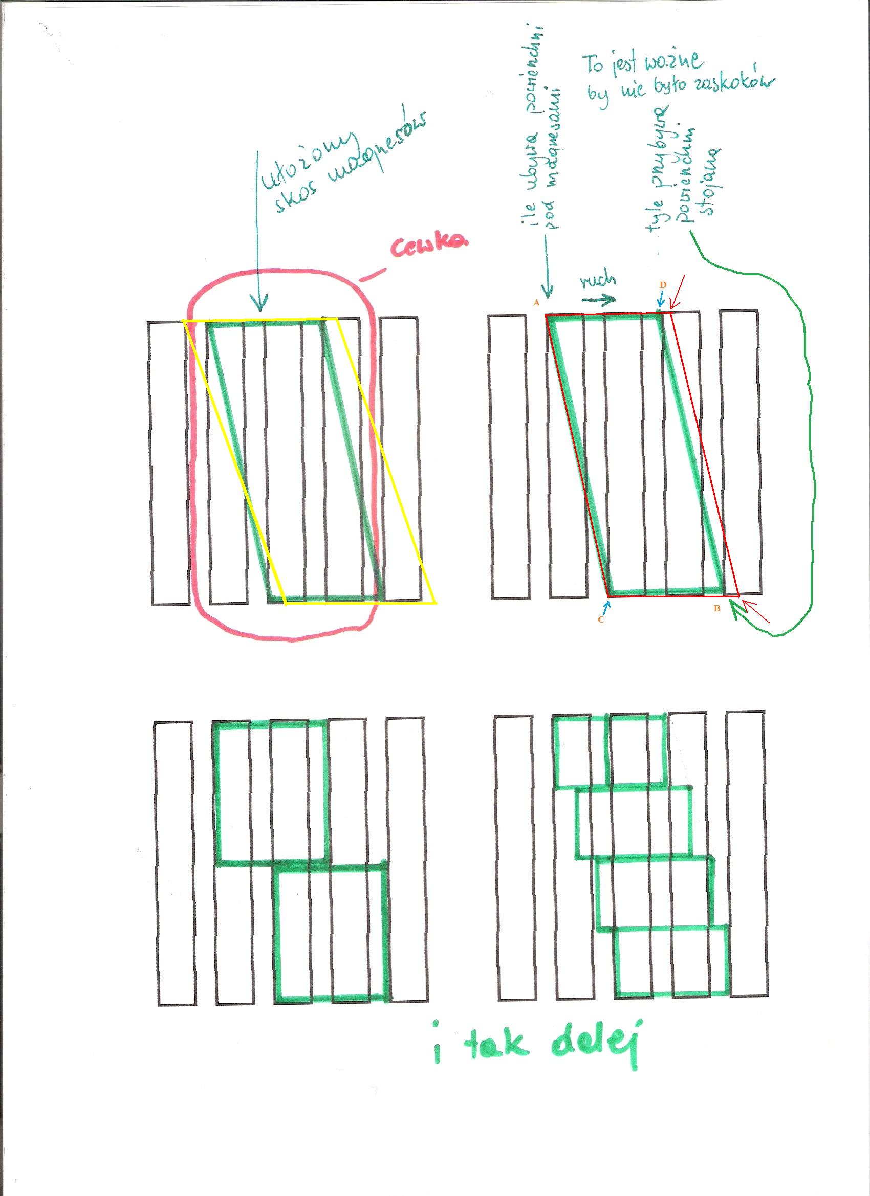

Postprzez Szympik188 » 17.03.2016, 0:10
Bobo szerokość bieguna magnetycznego powinna wynosić tyle co dwa zęby i żłobek i wtedy rzeczywiście możesz kleić jak podpowiadają koledzy set i juriii bo tylko wtedy magnes zmieści się idealnie w oku cewki (skos jeden ząb i żłobek) magnes nie zachodzi na cewkę kolejnej fazy i wtedy można zachować najlepsze parametry napięcia i zarazem łagodny rozruch. Jednak nie zgodzę się z tym, że szerokość bieguna niczego nie zmienia. W przypadku szerszego bieguna magnes zaczyna łapać kolejny ząb czerwona linia
Na żółto zaznaczyłem skos u mnie.
Postprzez bobo » 17.03.2016, 7:46
ok czyli szerokość magnesu dwa zęby i żłobek, skos jeden ząb i żłobek
