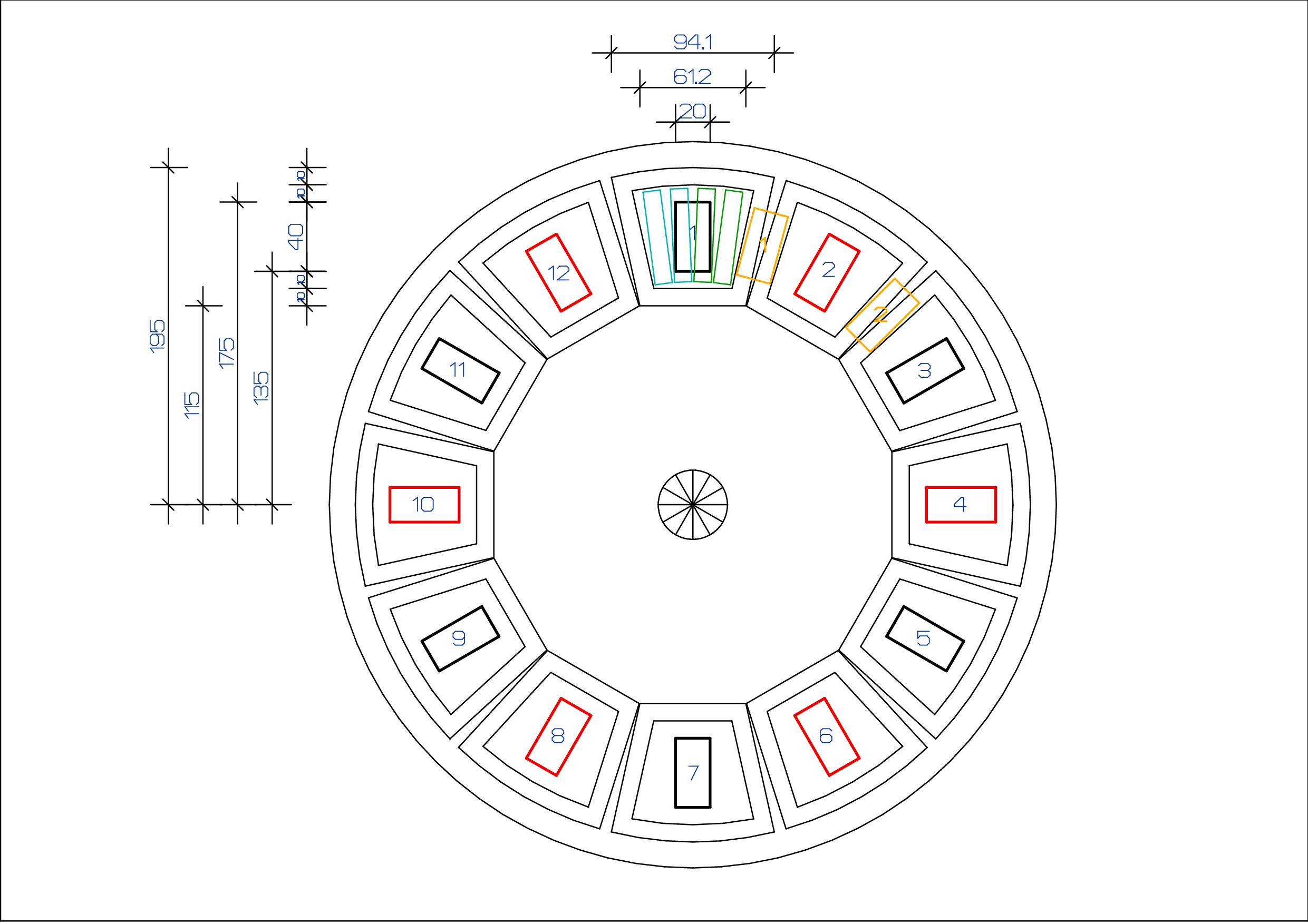

Mam narysowany wstępny projekt amerykanki warstwowej:
( na powyższym rys uwidocznione są jedynie cewki z środkowej warstwy )
Oto elementy układanki, które znam:
1 - Mamy omówione już parametry wiatru, śmigła i mocy, czyli 6m/s, 2,5m i 198W.
2 - Prądnica kręci się na wale śmigła (na razie zostawmy przekładnię w spokoju).
3 - Uzyskany prąd przekazujemy do grzałki.
4 - Cewki nawijamy drutem 1mm (przekrój odpowiedni do grzałek)
5 - Bok cewki w przekroju to: 10mm x 15mm
6 - stosujemy magnesy 40mm/20mm/15mm ( ich ilość odpowiada ilości cewek
7 - Moc śmigła musi być mniejsza od mocy prądnicy aby ta druga nie spaliła się przy zakładanym wietrze.
8 - Przy wietrze większym niż zakładany do "hamowania" stosuje się "grzałki hamujące" lub układ odchylający śmigło od linii wiatru.
9 - Zastosowanie przekładni lub zwiększenie ilości cewek pozwala na zastosowanie cewek o mniejszym przekroju (mniej miedzi i magnesów) lub na przykład o mniejszej grubości co pozwoli zmniejszyć szczelinę ( cieńsze magnesy).
Natomiast tajemnicą pozostaje:
Ile powinno być cewek, aby w pełni wykorzystać moc śmigła?
Jak obliczyć ich ilość?

Postprzez Waldemar Pachoł » 05.07.2012, 16:40
Nie, nie, nie... to nie tak...
Na początek proponuję pobawić się cyferkami, bo zależność tam występująca jest dość istotna: http://www.mala-elektrownia.ovh.org/ark ... adnicy.ods
Zależności jest oczywiście dużo więcej, na początek:
Średnica drutu <-> bezpieczna wartość natężenia prądu.
Dla drutu o średnicy 1mm przyjmijmy 8A. Teraz należy policzyć rezystancję maszyny. Czyli opór 1mb drutu x długość drutu. Drut fi 1mm posiada opór 0.0223ohm/mb.
Mając te dane należy znać napięcie jałowe prądnicy oraz napięcie obciążenia (np 2-ch akumulatorów 12V połączonych szeregowo to 24V) i możemy liczyć dopasowanie, a to dopiero początek drogi mimo, iż by znać napięcie jałowe trzeba mieć wykonaną prądnicę. :) Robota iście sapera.
Nie ma niestety innej odpowiedzi na pytanie:
By w pełni wykorzystać moc śmigła należy dopasować prądnicę do obciążenia (lub obciążenie do prądnicy) i zastosować odpowiednie przełożenie by charakterystyka mocy w funkcji obrotów prądnicy pasowała do charakterystyki śmigła. Innej drogi, niestety, nie ma.
Prądnice nie palą się z tego powodu, że moc śmigła była większa niż moc prądnicy przy zakładanym wietrze. Prądnice palą się dlatego, bo mało osób je liczy. http://www.scoraigwind.com/nirvana/page2.htm Metoda: "jakoś to będzie" sam tak zrobiłem pierwszą, co prawda nie spaliła się i byłem nią pozytywnie zaskoczony ale druga dopiero produkowała prąd.
Fastedit: Proponuję podstawić: napięcie jałowe: 280V (przy 200obr/min), opór maszyny: 1,93ohm, napięcie obciążenia: 24V ...i już wiadomo czemu nirwana spłonęła...

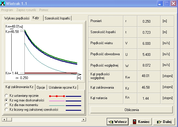

Tymczasem mam pytanko:
Z programu Wiatrak przy założeniach: śmigło 2,5m, wiatr 6m/s, wynika, że prędkość obrotowa będzie 206 obr/min
Chcąc wyliczyć prędkość obwodową prądnicy, interesuje mnie, tak myślę prędkość obwodowa zewn. tarczy do magnesów. Średnica ta ma 464mm
podstawiam do wzoru V= d * Pi * w , a więc mamy: 0,464m * 3,14 * 3,4m/s = 5m/s
Czy to jest dobrze zrobione?
maciek19660714
Posty: 90
Postprzez Waldemar Pachoł » 10.07.2012, 8:58
To również liczy program. Dla podanych parametrów prędkość ta wynosi dokładnie 5.011m/s.
Postprzez maciek19660714 » 10.07.2012, 11:40
Tak, ale chciałem sprawdzić czy dobrze myślę.
Waldemar Pachoł napisał(a):prędkość ta wynosi dokładnie 5.011m/s
U mnie wychodzi 5,400 m/s. Coś zrobiłem źle?
oto screen strony 5
