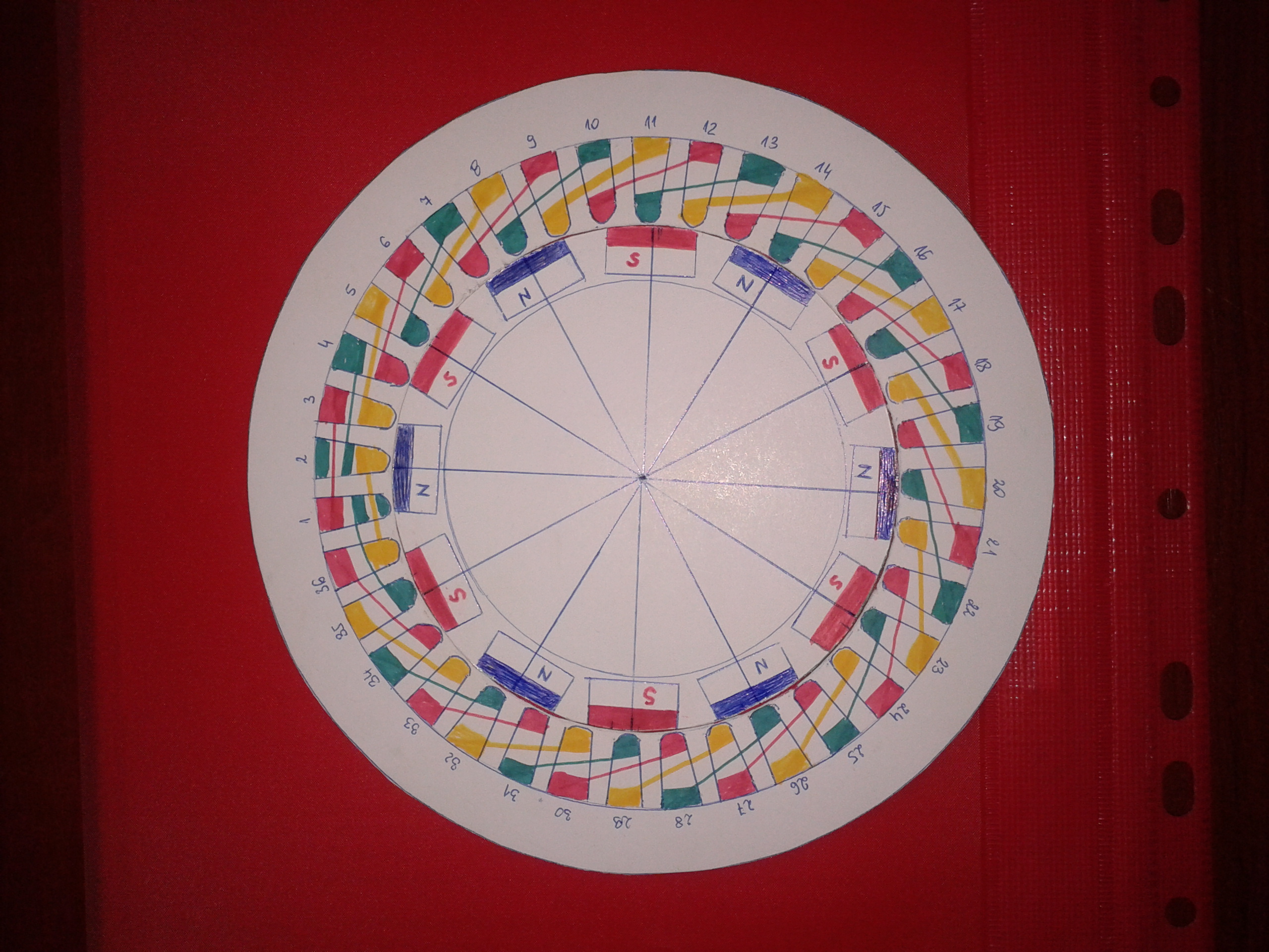

Trójfazowe nawijanie daje najlepsze efekty,do tego wrzucać cewki jak na rysunku Kolegi z forum i nic lepszego już nie da się wykombinować.
Stojan 72 żłobki i 4 cm długości to nie jest najlepszy pomysł,jest tak krótki że będą potężne spadki napięcia pod obciążeniem.Powinno być około 10cm.

O widzę, że ktoś zassał mój schemat nawinięcia stojana ;) Batery jeśli chcesz w ten sposób nawinąć trzy pakiety to nie używaj zbyt grubego drutu, bo ułożenie cewek w poskoku 1-3 jest dość trudne, a szczelina między nabiegunnikami jest wąska. Ja stosowałem drut podwójny 0,85mm. Zmieściłem po 27 zwojów na cewkę. Jeśli dasz po dwa boki cewek w jednym żłobku, to maksymalnie zmieścisz po 14 zwojów na cewkę. Przy 18 cewkach w jednej fazie częstotliwość 50Hz uzyskasz przy 160 obrotach. Co do magnesów, to sprawdź jaką szerokość będzie miała testowa cewka po nawinięciu w żłobki 1-3 i zobacz, czy Twoje magnesy będą mieścić się w jej "oku". Jeśli tak, to będzie w porządku. Jeśli będą szersze i będą zachodzić na oba boki cewki, to oznaczałoby, że prądy będą się znosić i powstaną straty. Wszystko dokładnie sprawdź. Powodzenia.

Bumcyś napisał(a):O widzę, że ktoś zassał mój schemat nawinięcia stojana ;)
He he ,zaciągnąłem jak tylko Wstawiłeś na forum. Nawijanie w ten sposób nie jest trudne ,ale jest czasochłonne bo cewek robi się dużo a do tego po dwa boki cewek w jednym żłobku,ale się opłaci . :)
Ja poszedł bym w kierunku cieńszego drutu, ale podwójnie. Powiedzmy 0.65 - 0.7 i każdą cewkę nawija się wtedy dwoma drutami z dwóch szpulek ,układa się bardzo dobrze i więcej ubijesz zwojów bo wypełnienie żłobków jest lepsze,mniejsze przerwy po między cieńszymi drutami. Każdą cewkę nawijasz osobno a potem łączysz i lutujesz.

Batery ja również jestem za użyciem cieńszego drutu, ale x2, tak jak pisze TOMMASZ. Nawijasz cewki jednocześnie z dwóch szpul. Uzyskasz w ten sposób większe wypełnienie każdego żłobka, a o to w tym chodzi. Im więcej miedzi zmieścisz w stojan tym lepiej. Podwójne nawinięcie cieńszym drutem nie zmniejszy mocy prądnicy. Jeśli zamierzasz dać drut 1x0,95, to odpowiednikiem tego będzie spokojnie 2x 0,60. Przy poskoku 1-3, gdzie cewka jest bardzo wąska, istotnym jest szerokość magnesu. Magnes musi mieścić się między "nogami" cewki, aby indukowany prąd wzajemnie się nie znosił.
