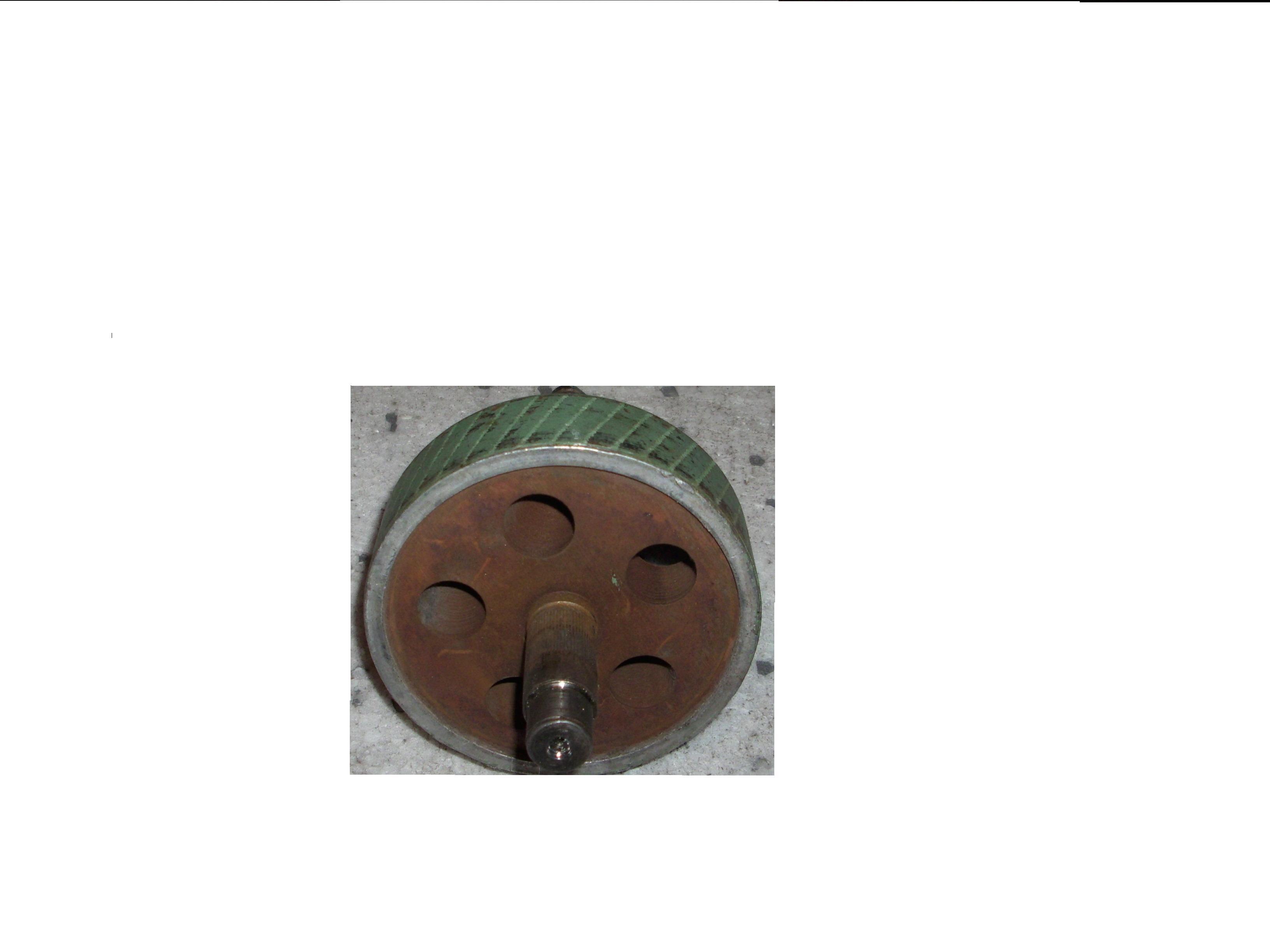

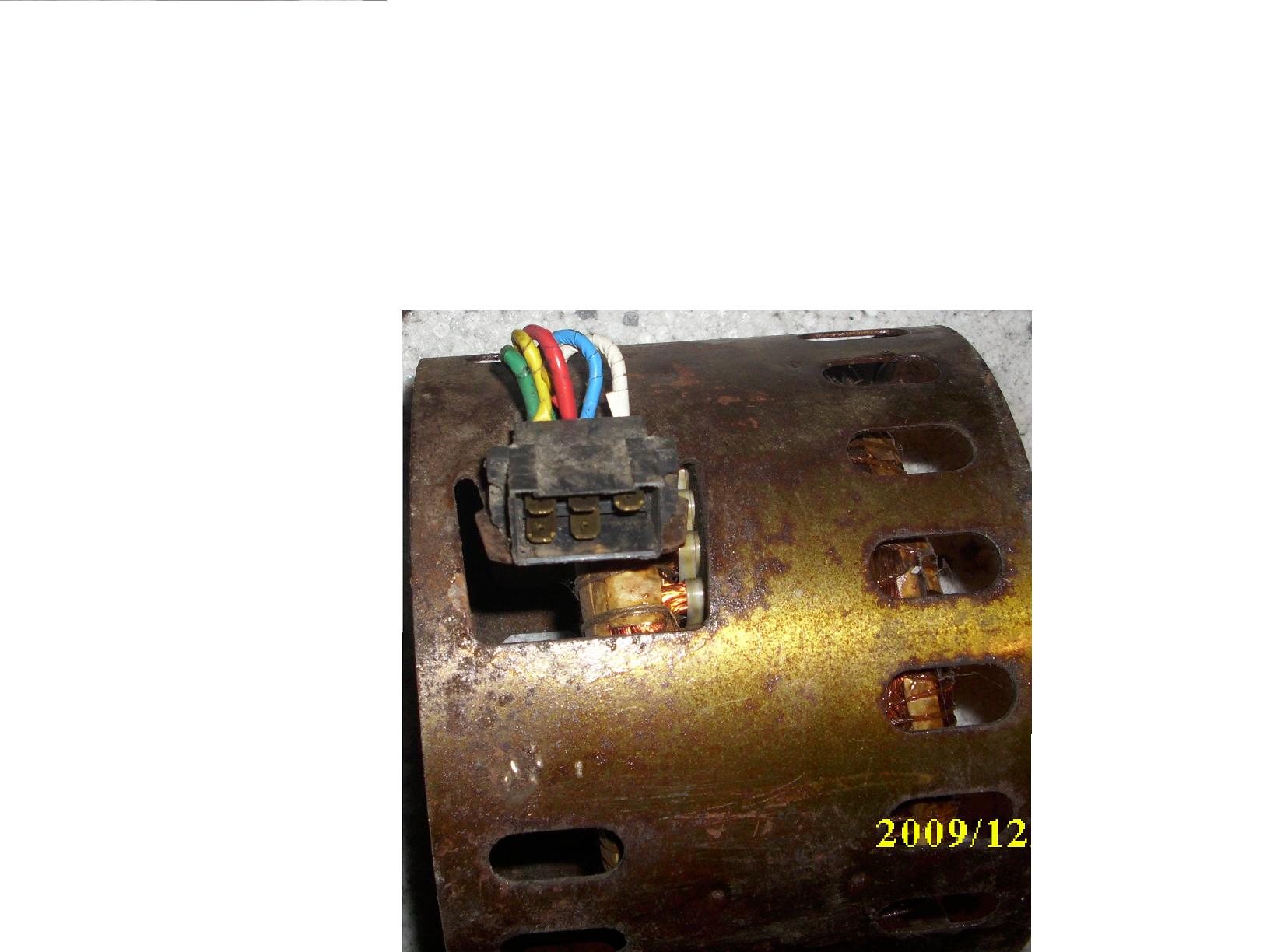

Postprzez andrzejs18 » 03.12.2009, 19:58
witam.Posiadam silnik z polskiej pralki z której chce zrobic pradnice i parametry tego silnika to wirnik srednicy 115 mm i wysokosci 35mm a stojan ma 36 złobków . które z uzwojen miał bym połaczyc by uzyskac 230V i czy to jest mozliwe? Z góry dziekuje za odpowiedz.

Re: prądnica z silnika pralki polar
Postprzez andrzejs18 » 05.12.2009, 19:09
Gdy bym uzył magnesów N38 40x10x4 to tego silnika to czy uzyskał bym jakis prad?
