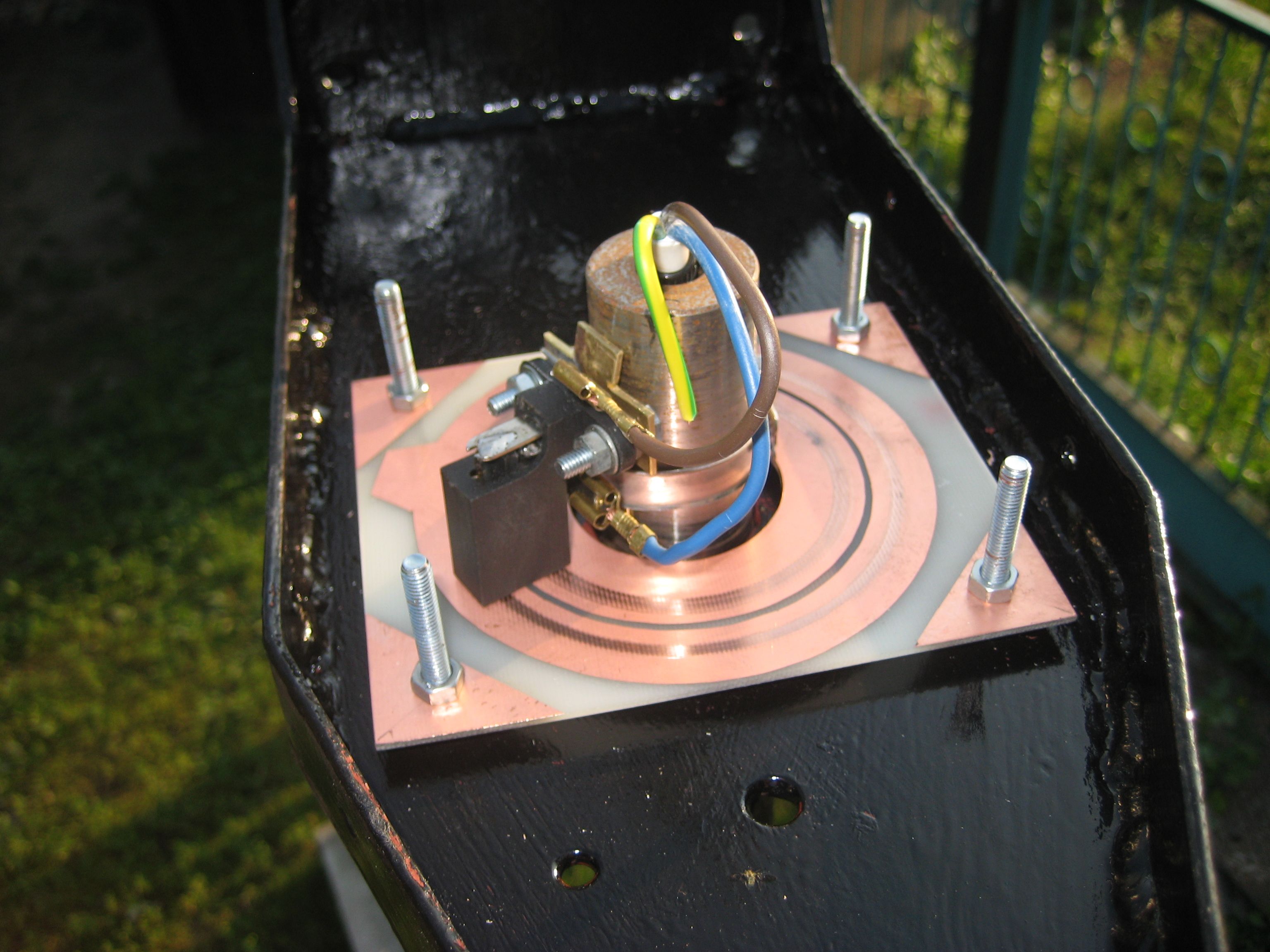

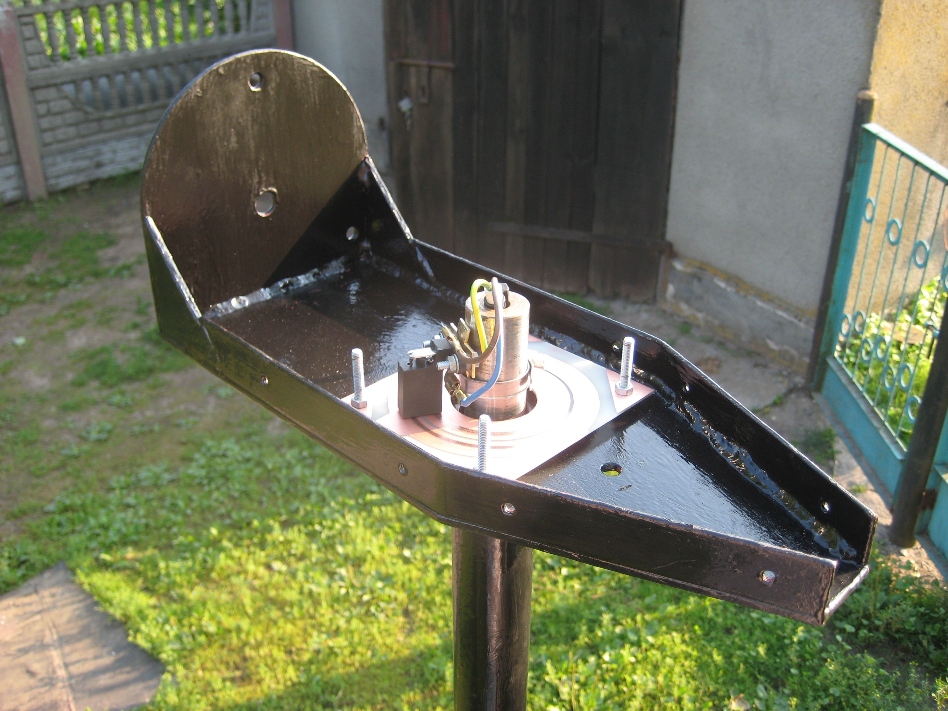

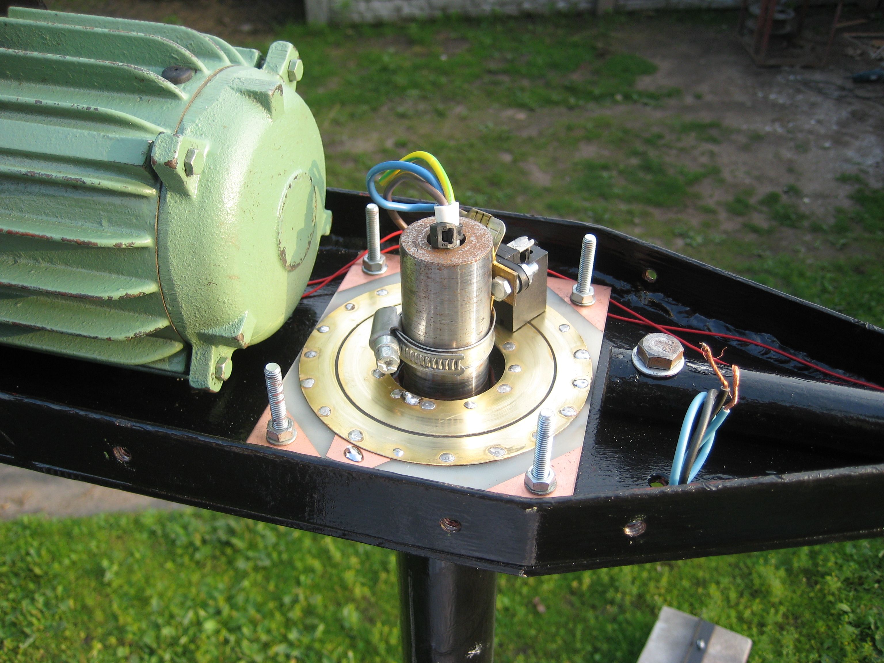

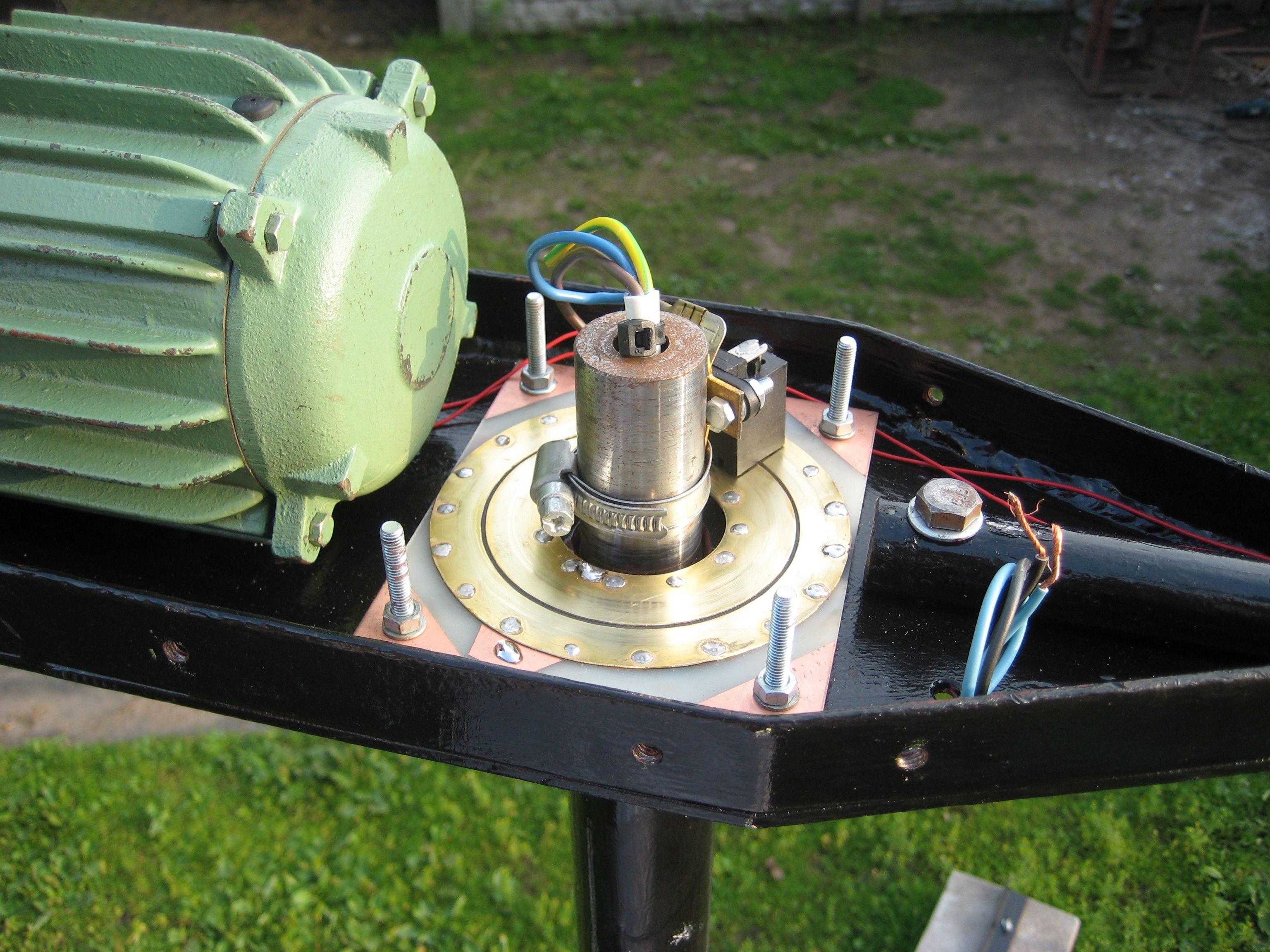

Tu już wykonałem przeniesienie napięcia z gondoli na maszt (ślizgi)
Postprzez Mariusz » 29.06.2013, 13:40
Nie wydaje mi się, żeby laminat był dobrym rozwiązaniem jako komutator. Mam nadzieję, że wybrałeś ten z grubszą warstwą miedzi. Po jakimś czasie miedź i tak się zetrze.
Postprzez Juriii » 29.06.2013, 18:51
No jest dosyć gruba warstwa, ale jak sie wytrze to zostaną na te warstwy dołożone krążki z blachy mosiężnej 0,5mm. Na razie na dlugi czas powinno wystarczeć.

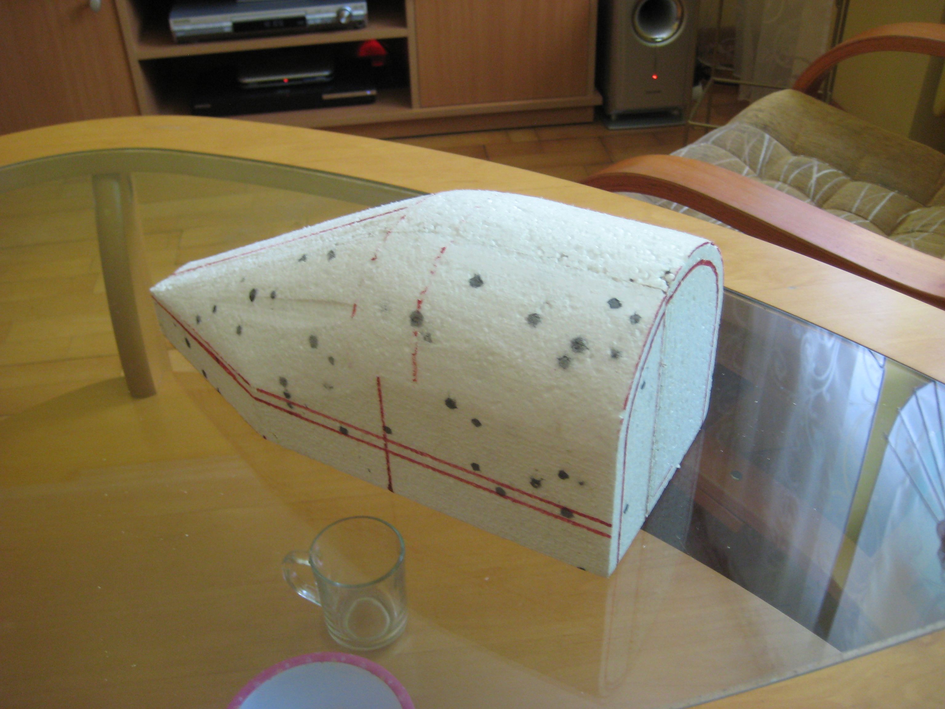

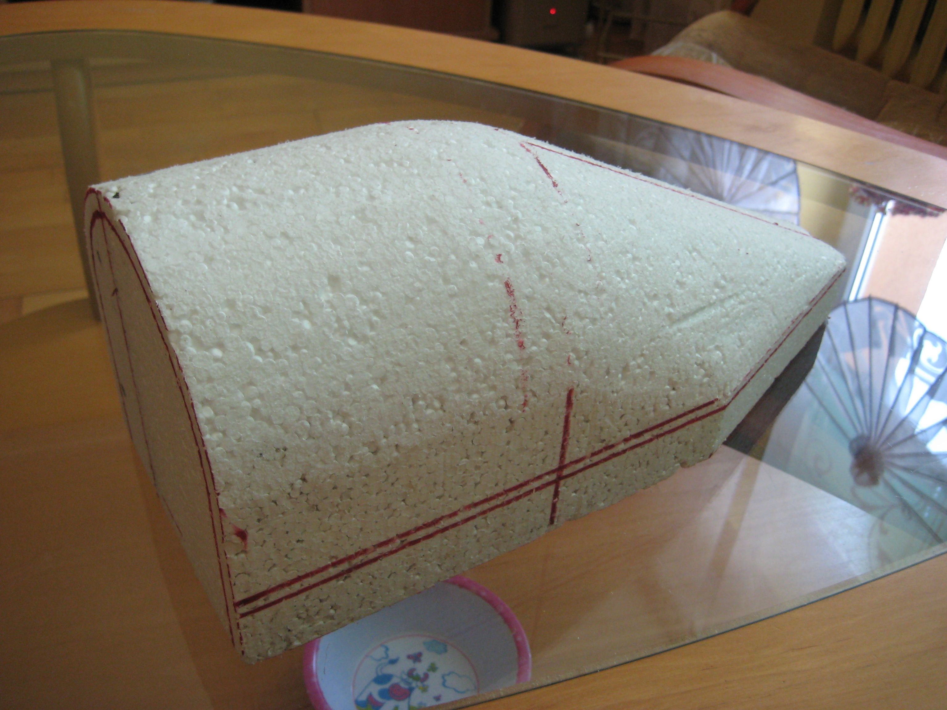

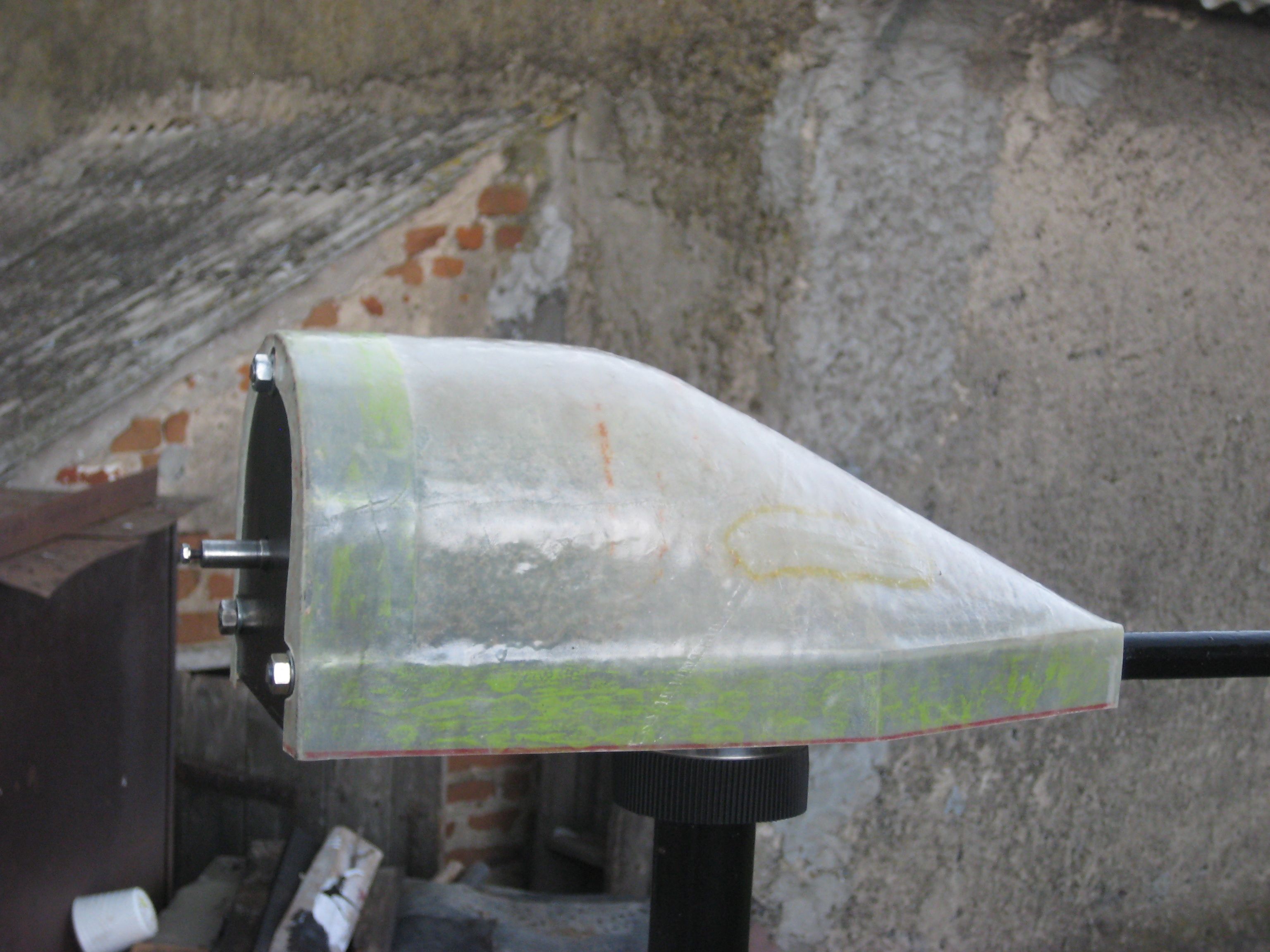

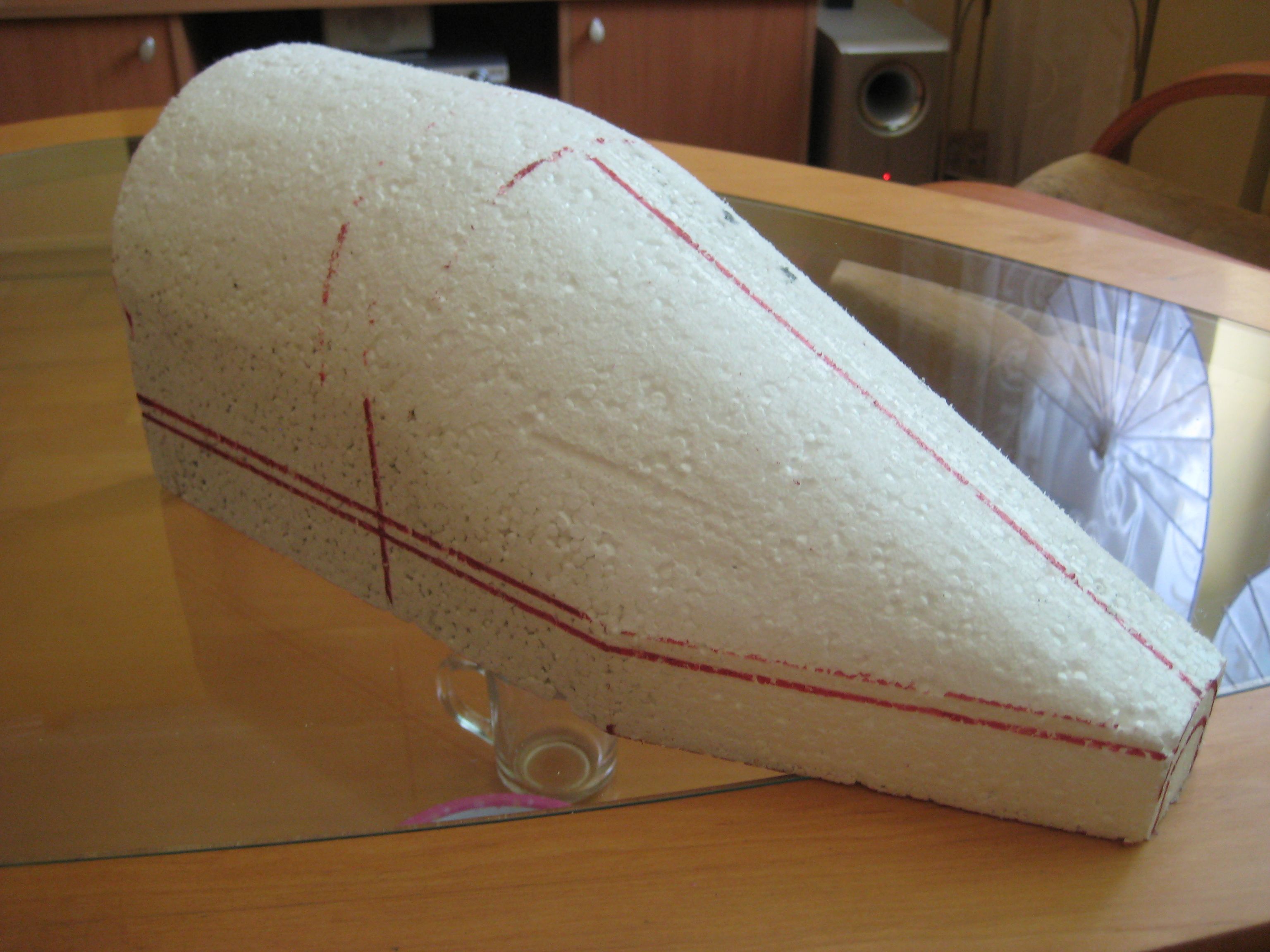

W między czasie wziąłem sie za pokrywe gondoli. Pokryje laminatem styropianowe kopyto, poczym wytopie styropian rozpuszczalnikiem.

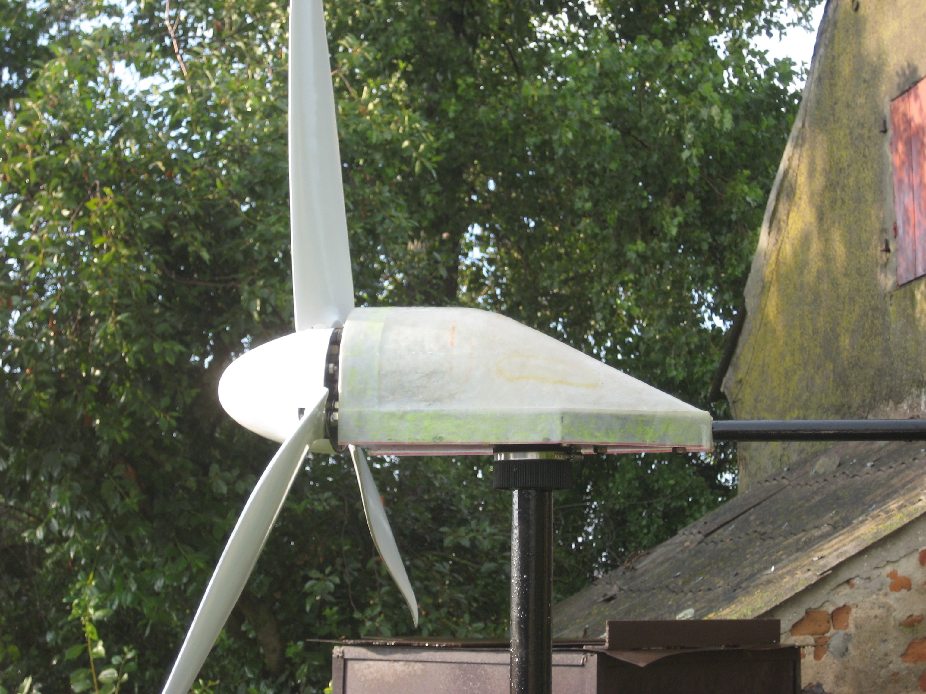

Postprzez Juriii » 01.07.2013, 19:20
Tak wyszła osłona gondoli. Moge powiedzieć że wręcz idealnie dopasowana.
Teraz czekam jeszcze za drutem do nawinięcia prądnicy, i wykonanie ogonu.
Postprzez l.j » 01.07.2013, 21:55
Ładnie Ci to wyszło, jak z fabryki :)
W kwestii laminatu zgadzam się z Mariuszem - nie wytrzyma za długo.
Postprzez Juriii » 02.07.2013, 7:02
Co do laminatu, to jeszcze przed uruchomieniem będą dołożone krążki z mosiądzu.

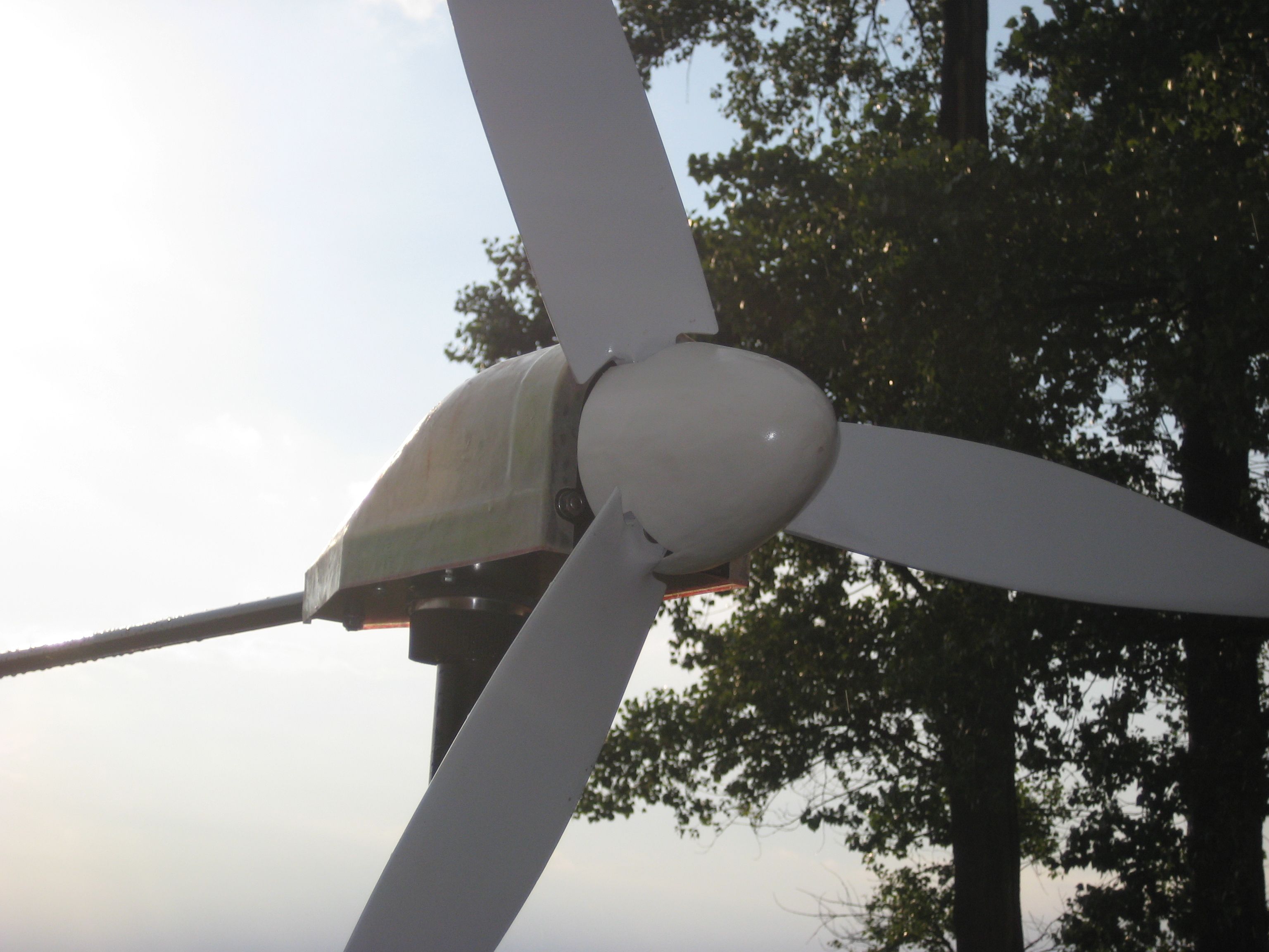

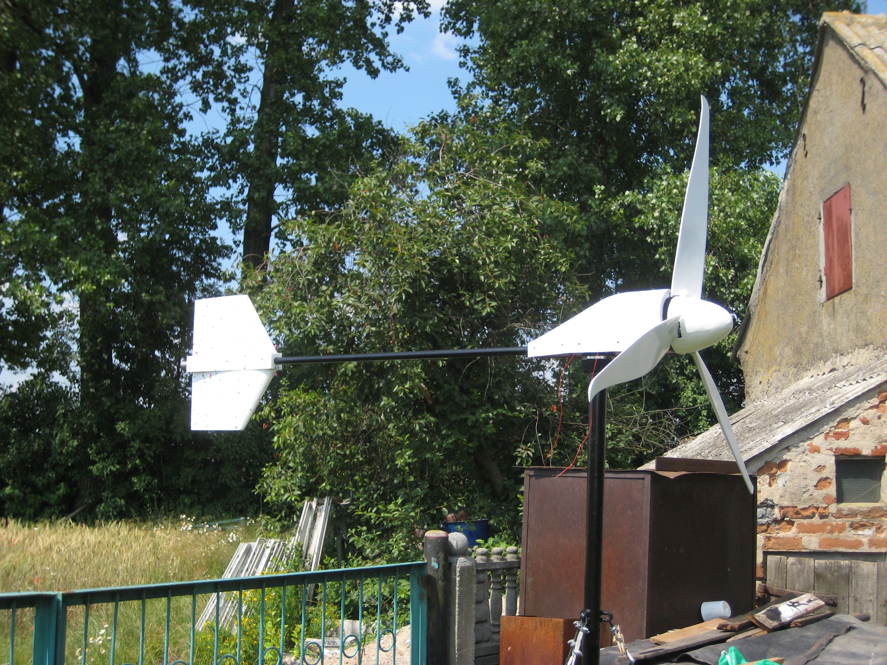

Postprzez Juriii » 03.07.2013, 23:31

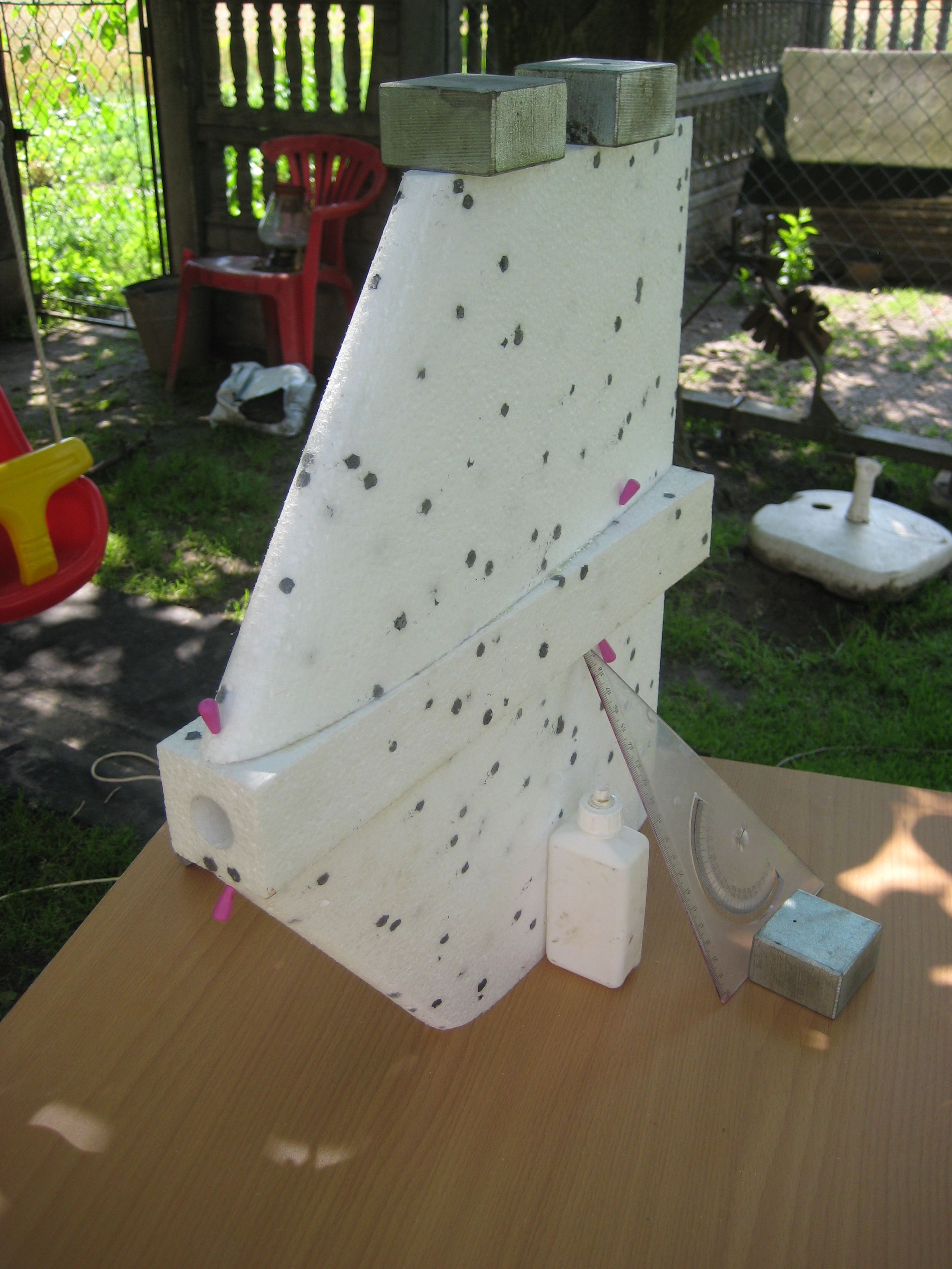

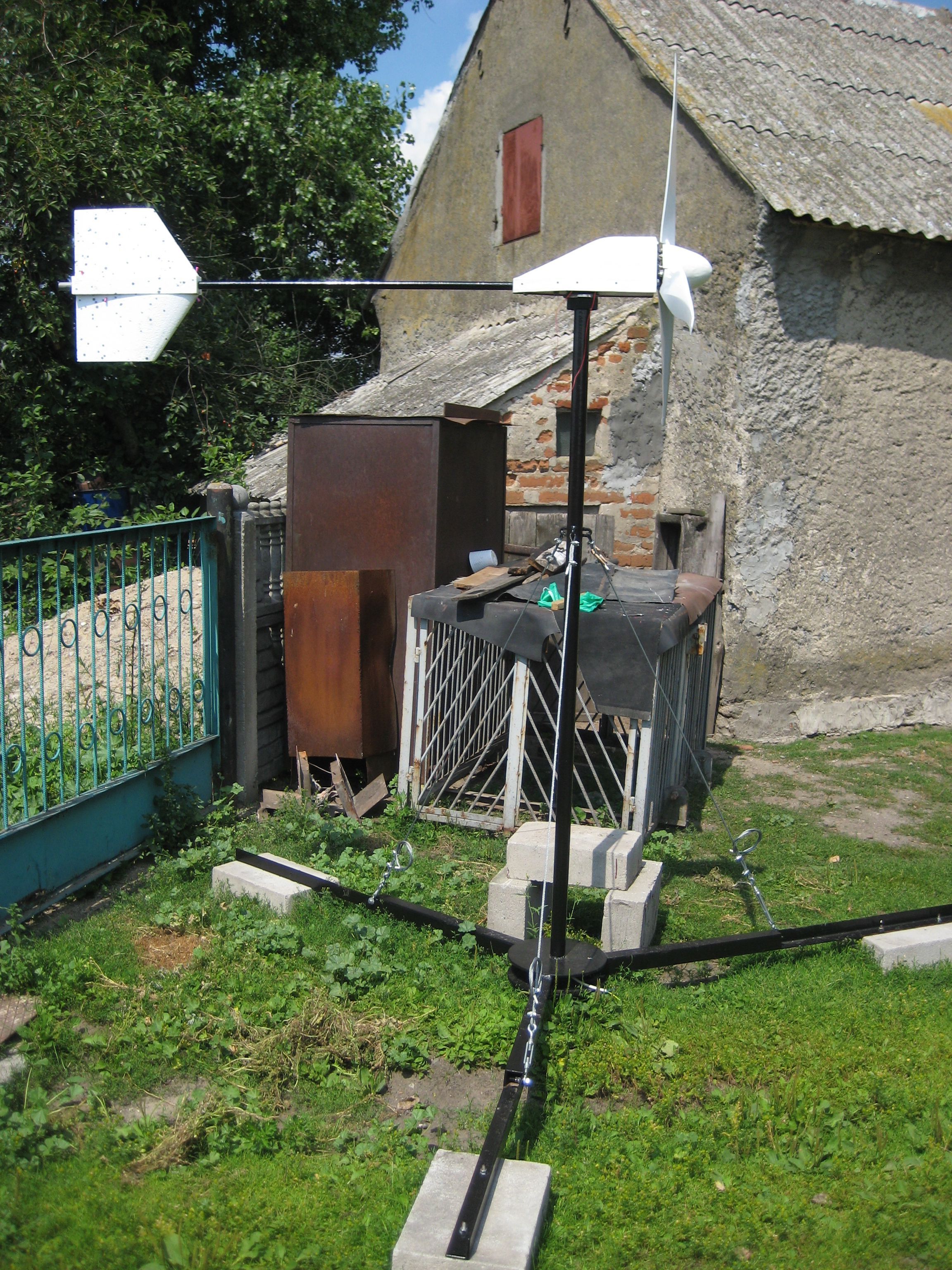

Witam kolegów. Dzisiaj zrobilem testy cewek: drut 0,7mm 48 zwoi napięcie przy 400obr/min 1,5V, drut 0,6mm 65 zwoi napiecie przy 400obr/min 2V. Bede wsypywal w prądnice drut 0,6mm, pradnica zacznie ładowanie aku przy troche niższych obrotach. Co Panowie sądzą? Trzeba pamiętać że przewód łączący turbine z akumultorem bedzie miał 20 pare metrów.
Dorzucam kolejne fotki. Zająłem sie poprawką komutatora, i tylną lotką ustawiającą wiatrak pod wiatr. Lotka ze styropianu zalaminowana włóknem szklanym.

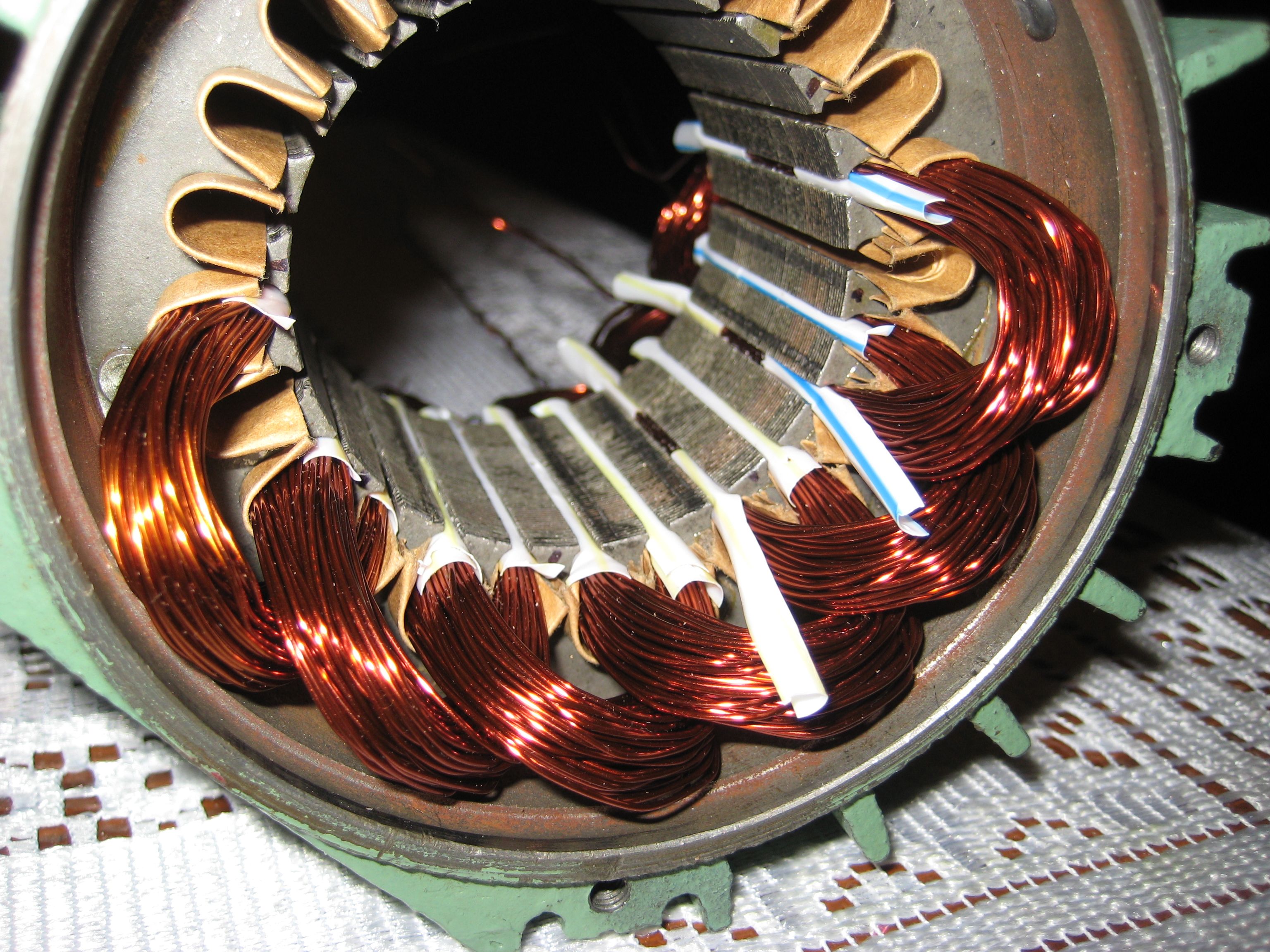

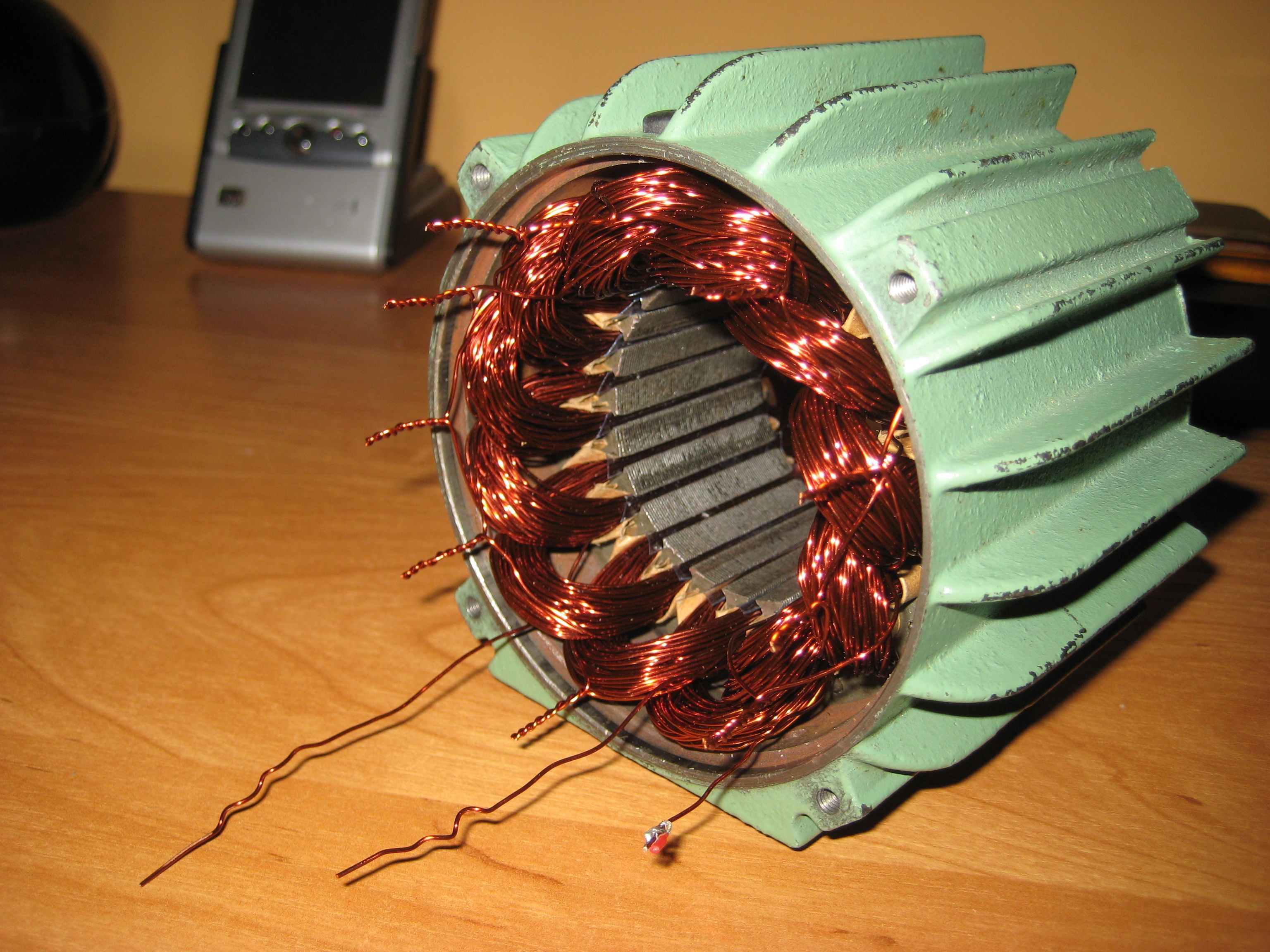

Postprzez Juriii » 16.07.2013, 21:02

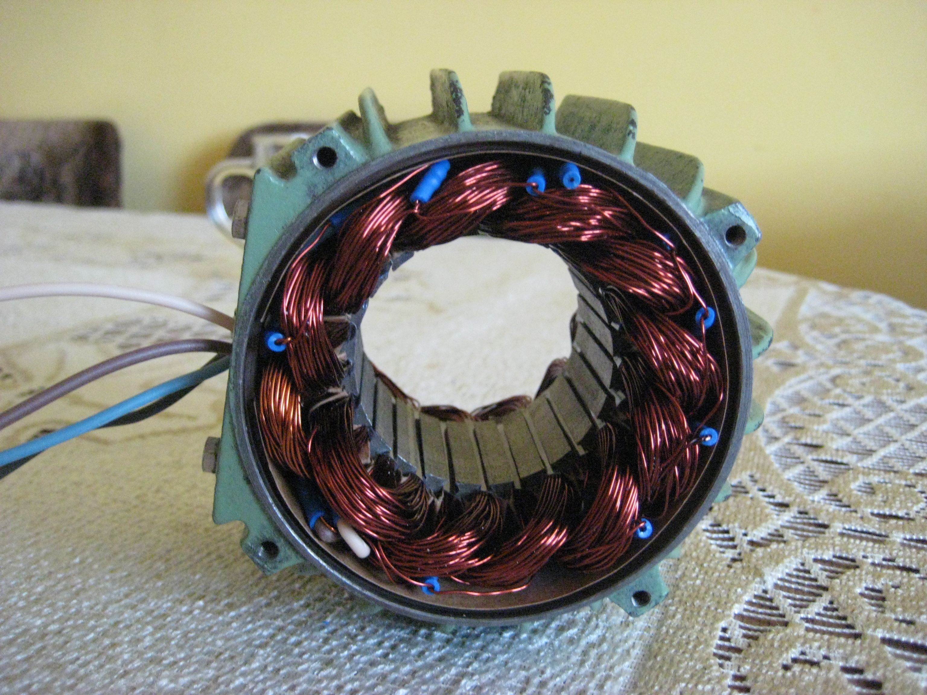

No i prądnica nawinięta drutem 0.6mm. Trudna sprawa... Weszło 63z na cewke. Z wstępnych testów wychodzi że po wyprostowaniu napięcia przy 400obr/min mamy 18V. Akumulator 60Ah przy 400 obr/min ładuje prądem 1A, a już przy 540 obr/ min daje ponad 2A. Dobry wynik. W przyszłym tygodniu zrobie jeszcz dokładne testy pod obciążeniem. Wrzucam fotki

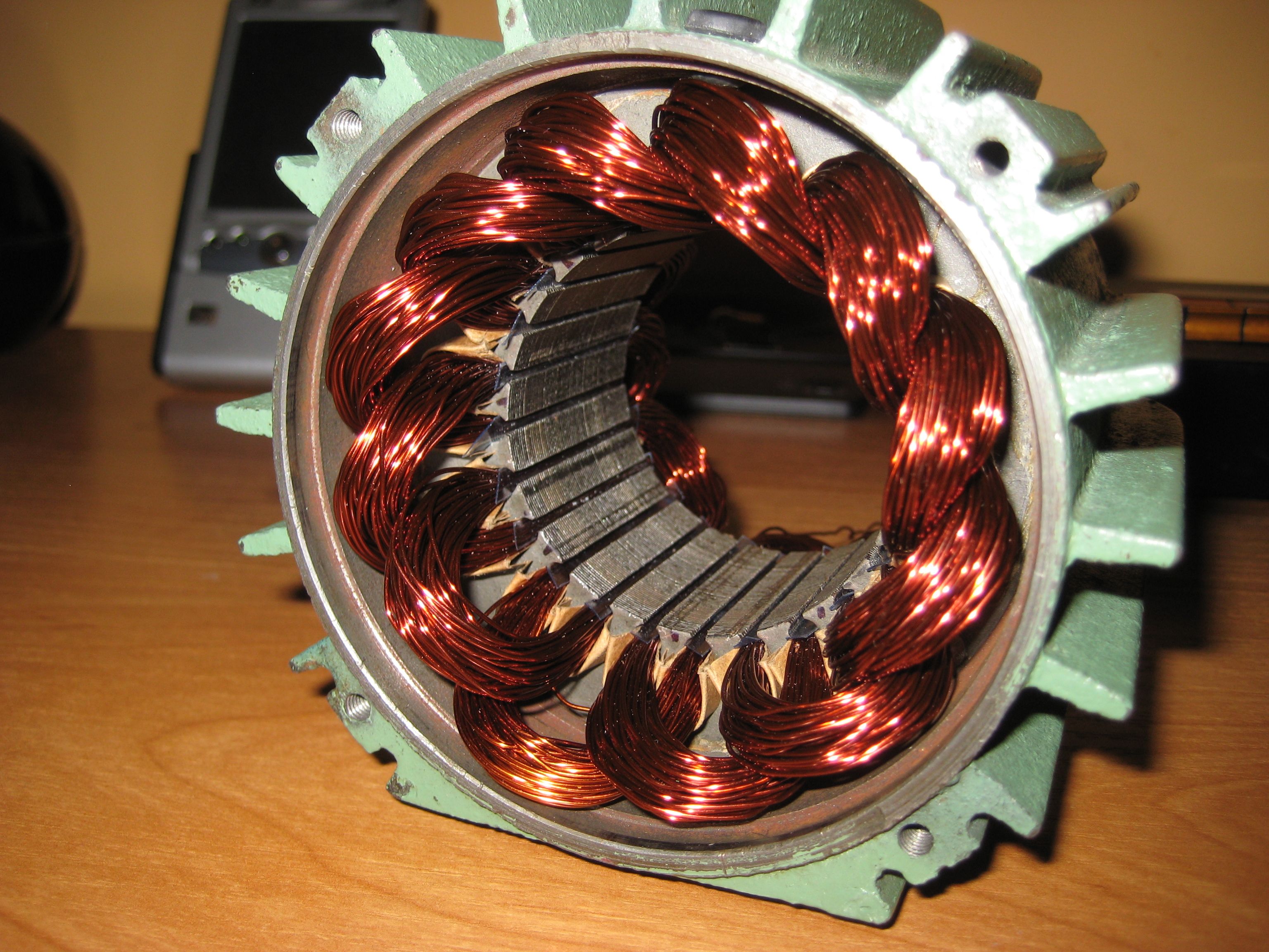

Postprzez set » 21.07.2013, 19:42
Jako że magnesy na wirniku prądnicy z polara były na prosto po testach złożyłem stojan na nowo ukośnie (dwa zęby i żłobek ) wsypałem jedną cewkę i oto wyniki i porównanie ze stojanem prostym
stojan prosty:
obr/min
108 4,6V
216 9,5V
372 16,8V
670 30V
stojan ze skosem
obr/min
108 4V
216 8V
372 14V
670 25V
Prądnica poszła do nawinięcia trzy druty równolegle po 28 zwojów ale grubość jeszcze nie znana pomiędzy 075 a 0,90, da to przy 135 obr/min 11V z jednej fazy a za mostkiem będzie 26V i w najlepszym przekrój drutu będzie wynosił 1,9mm kw.
Postprzez Mariusz » 21.07.2013, 19:56
Pomiary wykonywałeś prądu AC czy za mostkiem?
Jeśli AC to oscyloskopem czy zwykłym woltomierzem?
Postprzez set » 21.07.2013, 20:11
Pomiary jednej cewki AC dwoma woltomierzami

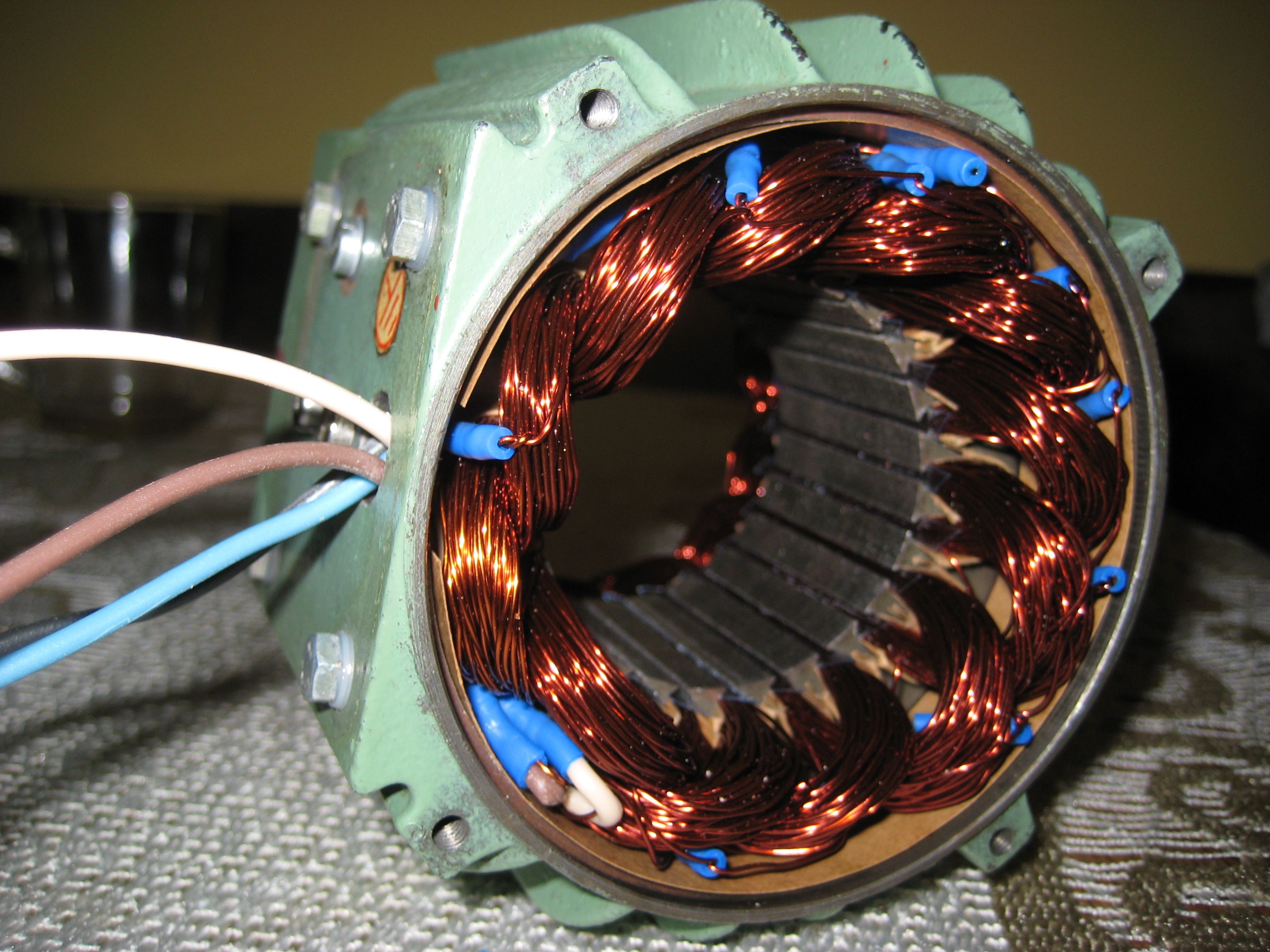

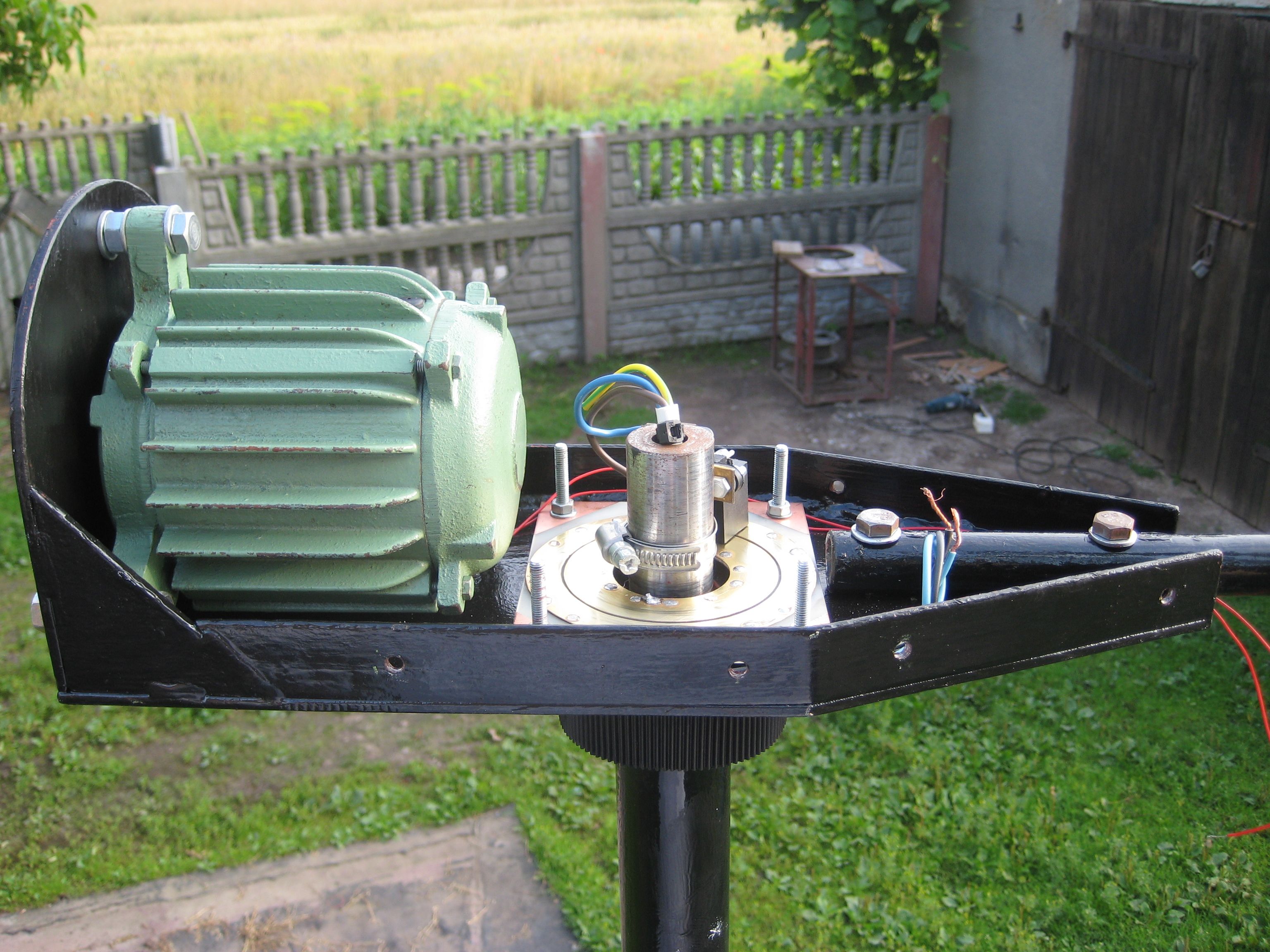

Postprzez set » 30.07.2013, 16:29
Zobaczcie co mi wpadło w ręce jak byłem na złomie i szukałem dawcy na prądnicę
Działa wszystkie trzy fazy sprawne produkuje napięcie

Postprzez TOMMASZ » 30.07.2013, 18:25
Piękna prądnica,złomiarz nie wiedział co ma. :D
Postprzez set » 30.07.2013, 20:57
Muszę jeszcze tam wpaść bo przejrzałem tylko jeden mały kontener a jest jeszcze kilka
