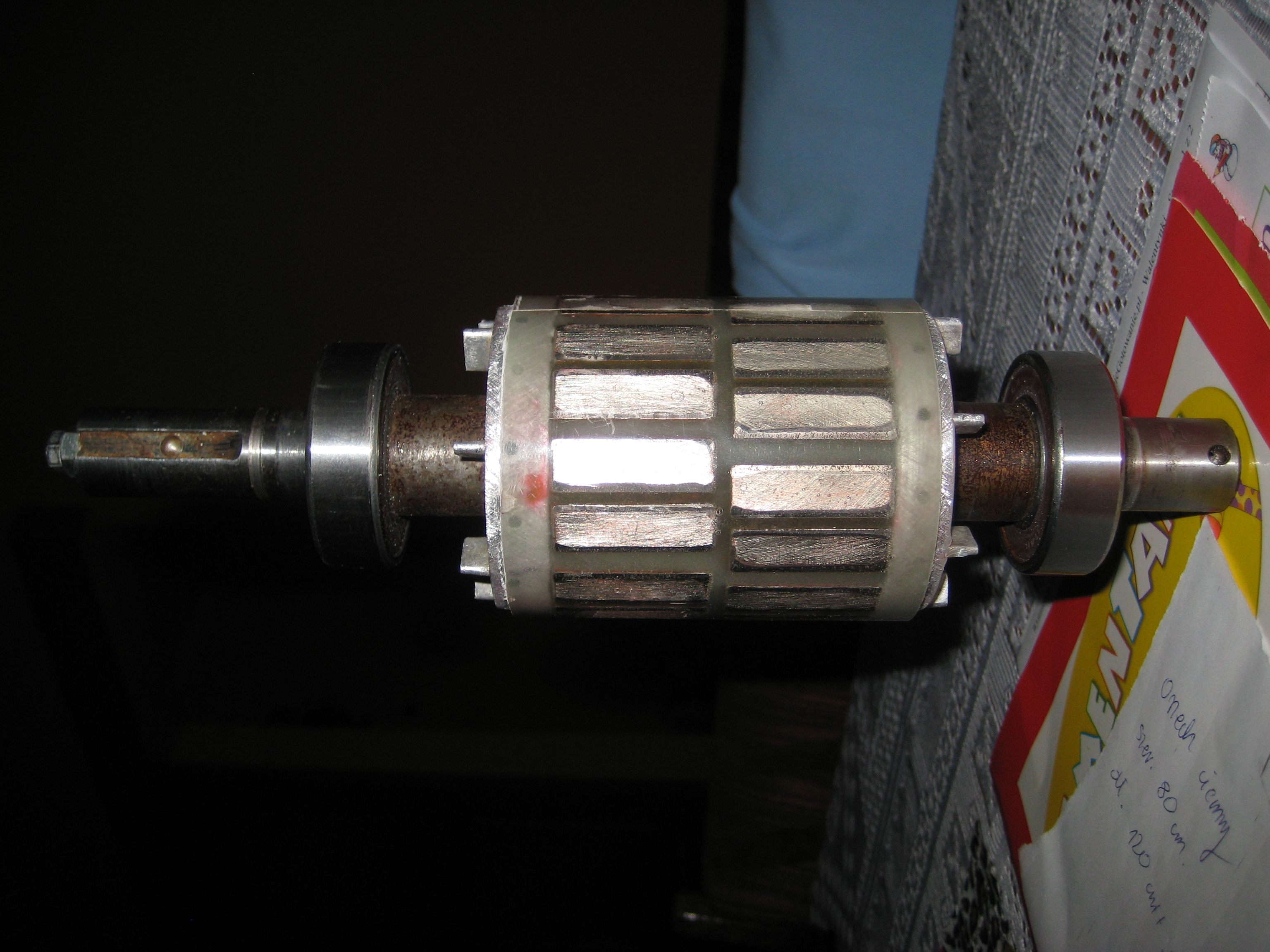

Postprzez Juriii » 24.11.2013, 11:31
Panowie właśnie wkleiłem i załałem magnesy.I mam pewną uwage!. Magnesy wkleiłem na to 3,5 żłobka jak w książce, i zatkało mnie bo były takie zaczepy że ręką nie mogłem obrucić za oś wirnika... Problem rozwiązało przeszlifowanie dłuższych krawędzi magnesów. Okazuje się że to właśnie te krawędzie robią takie zaczepy bo są najbliżej stojana. Teraz wirnik kręci sie niemal bezoporu, tylko minimalne drgania.
Postprzez TOMMASZ » 24.11.2013, 12:59
A czy magnesy a raczej ich długość jest taka jak długość stojana?,bo wydaje mi się że są krótsze.Jeśli chodzi o zaczepy,to ranty przed szlifowaniem pewnie dotykały żłobków i się dosłownie przyklejały.
Postprzez Juriii » 24.11.2013, 13:27
Stojan ma 60mm szerokości, magnesy są idealnie dobrane, 2x30mm. A co do kontaktu wirnika ze stojanem, to go nie było. A zaczep był naprawde mocny. Zeszlifowanie bardzo pomogło.
Postprzez TOMMASZ » 24.11.2013, 13:32
Ajaka jest teraz przerwa pomiędzy wirnikiem a stojanem?.
Postprzez Juriii » 24.11.2013, 14:24
Wirnik był stoczony o 5mm +0,4 na promieniu. Nie wielka szczelina została. Po zalaniu żywicą ciasno wchodz w stojan, więc czeka go jeszcze przeszlifowanie na tokarce. Zmniejszyć trzeba tylko warstwe żywicy.
Postprzez TOMMASZ » 24.11.2013, 14:38
Ja robię tak, wirnik zbieram dokładnie na grubość magnesów. Skos na dwa zęby i jeden żłobek,po wklejeniu trzeba zeszlifować ranty bo wystają dość mocno,robię to ręcznie tak długo aż wirnik wchodzi ciasno w stojan.
Maluję cienką warstwą farby i składam całość,obracam wirnikiem i rozbieram.Jeśli wirnik jeszcze ociera to widać na farbie w którym miejscu i tam trzeba jeszcze poprawić. ;)
Postprzez Juriii » 24.11.2013, 14:48
A po szlifowaniu rozumiem że wszystko zalewasz żywicą. U mnie skos ma 3 zęby i jeden żłobek. Powinno śmigać że hej :)
Postprzez TOMMASZ » 24.11.2013, 14:57
Juriii napisał(a):A po szlifowaniu rozumiem że wszystko zalewasz żywicą. U mnie skos ma 3 zęby i jeden żłobek. Powinno śmigać że hej :)
Zalewam przed szlifowaniem,bo inaczej się oderwą od wirnika podczas wkładania w stojan.Skos trzy zęby i jeden żłobek jest za duży bo przeciwne bieguny N i S będę nachodzić na tę samą stronę każdej cewki i będzie strata napięcia.
Dwa zęby i jeden żłobek jest lepiej,zero zaczepów nawet śladowych. ;)
Postprzez Juriii » 24.11.2013, 23:21
Ja myśle że lepiej jak wirnik jest pełniej wypełniony magnesami. U mnie przy 2 zębach i żłobku musiał bym dać sporo mniejsze magnesy, tracił bym sporo mocy, a to nie będzie zbyt duża prądnica. Od silnik 3F 0,55kW przerobiony na prądnice.
Postprzez TOMMASZ » 24.11.2013, 23:27
Dlaczego myślisz że mniejszy skos to węższe magnesy?,to akurat niczego nie zmienia i nie wymusza węższych biegunów magnetycznych.Średnica wirnika się przecież nie zmienia.
