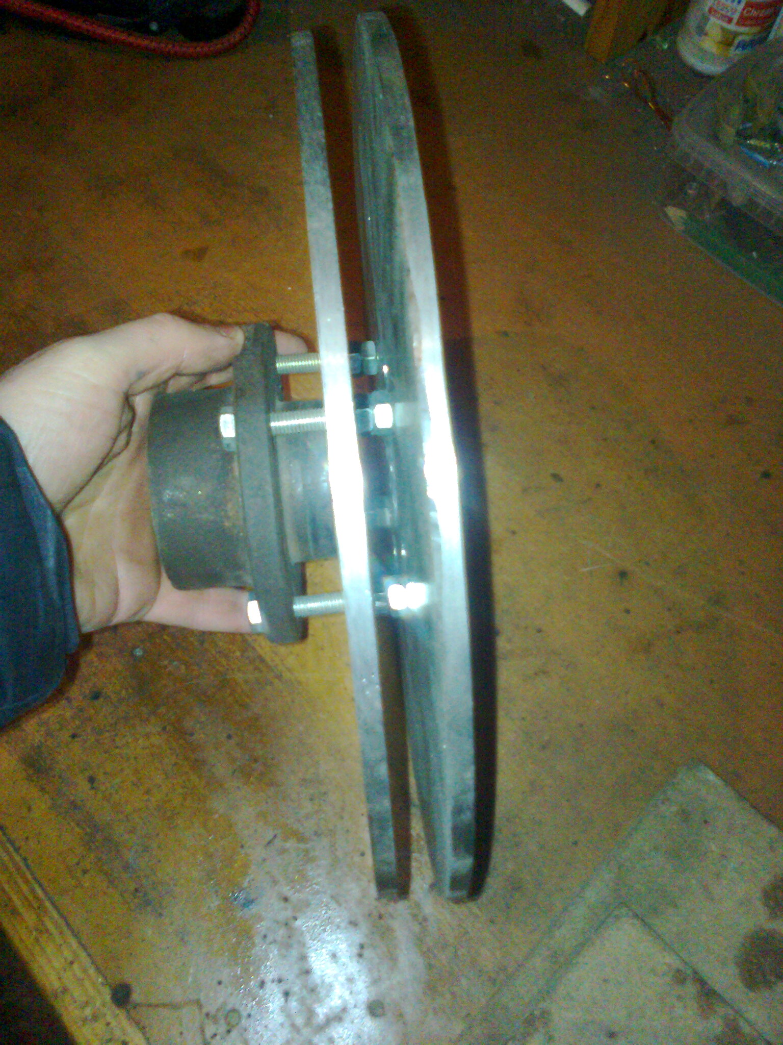

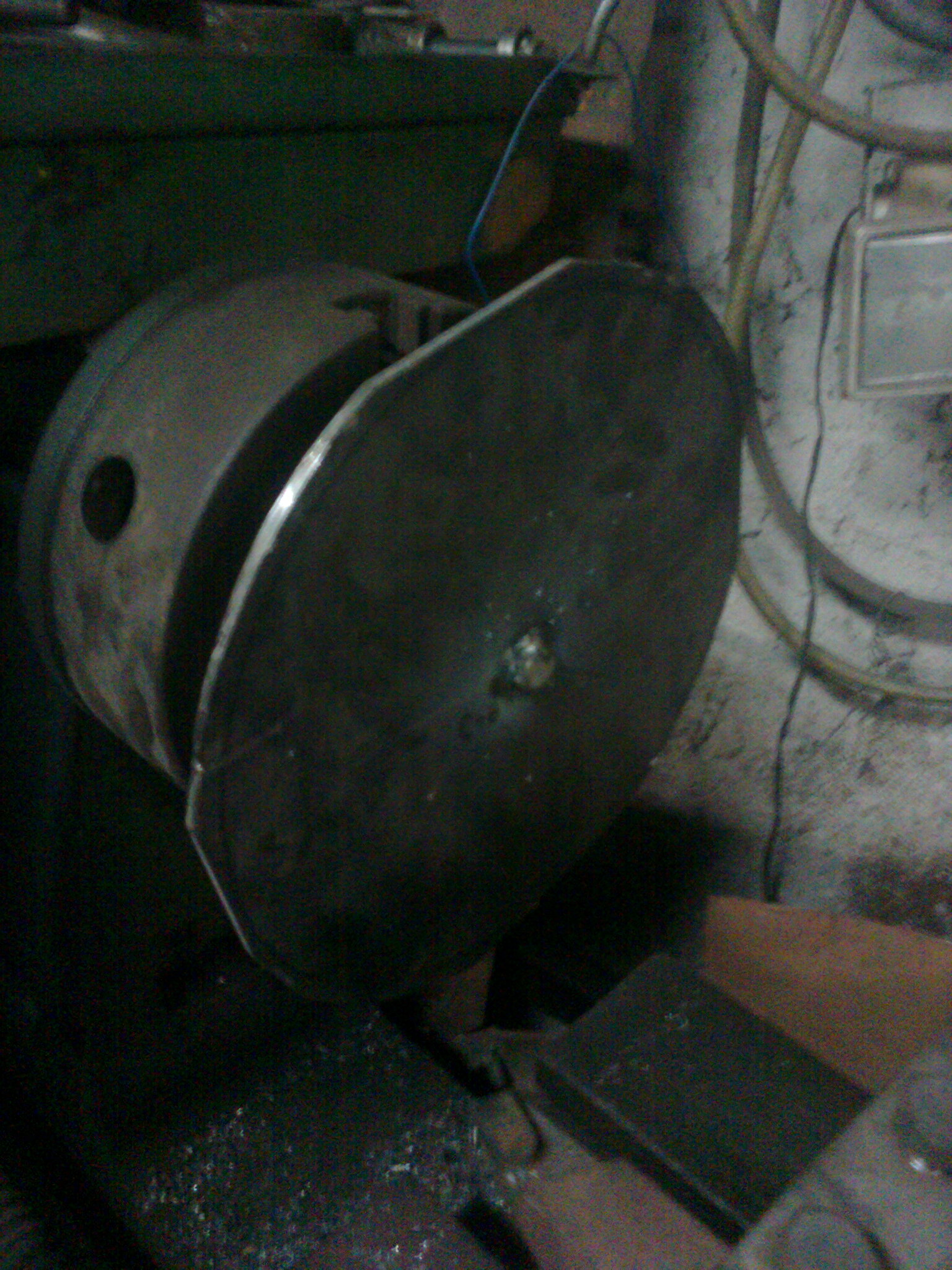

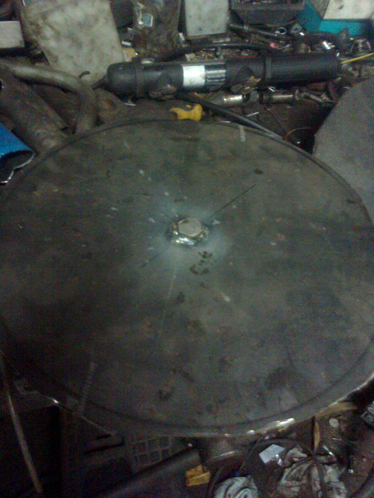

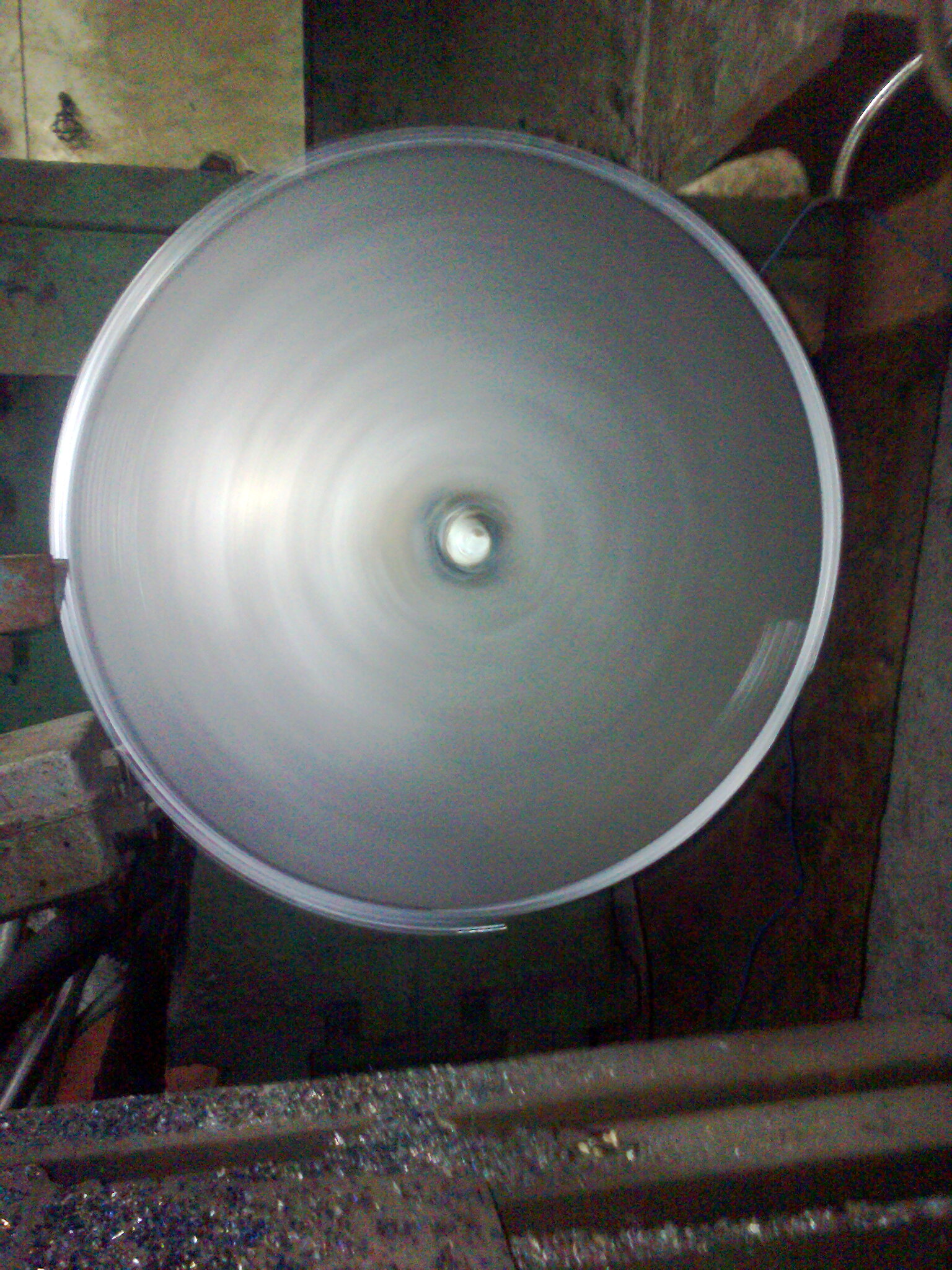

Postprzez nothed » 05.01.2012, 23:50

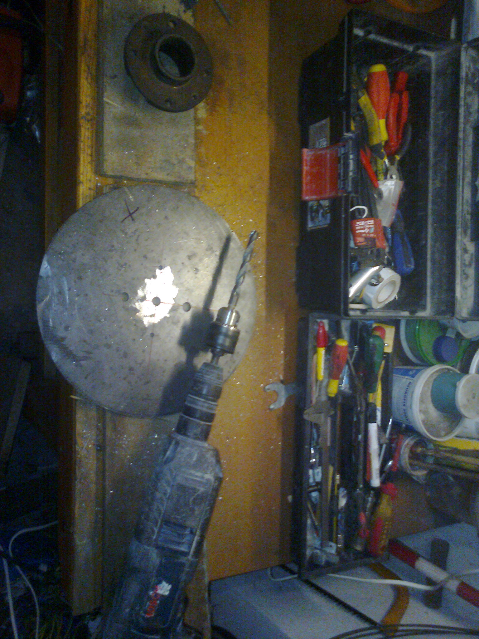

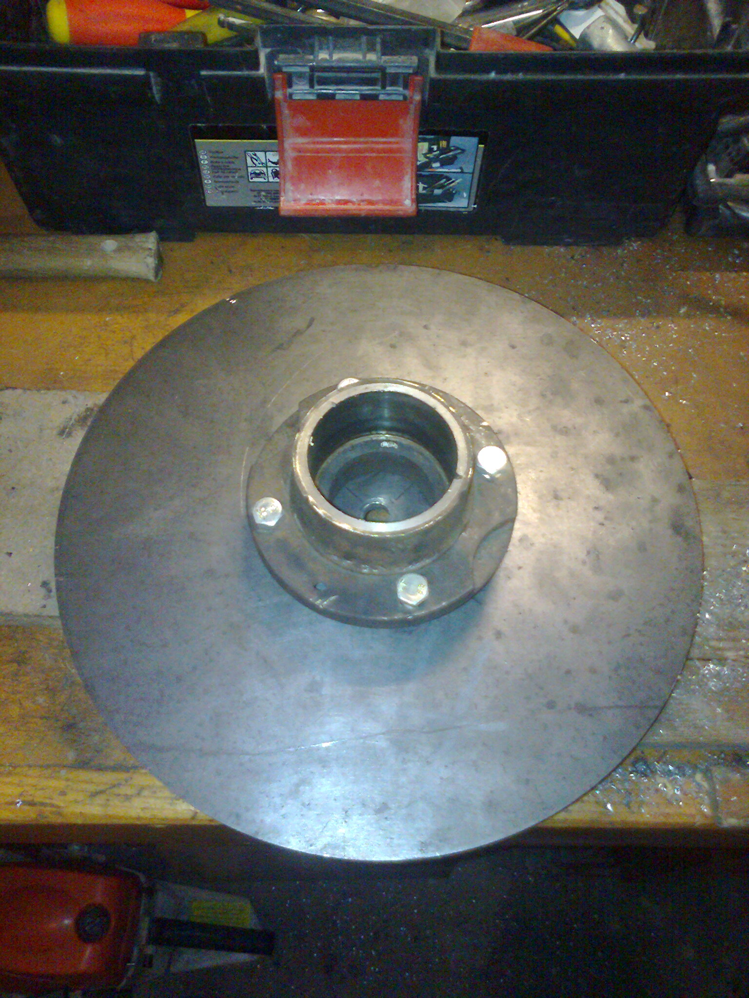

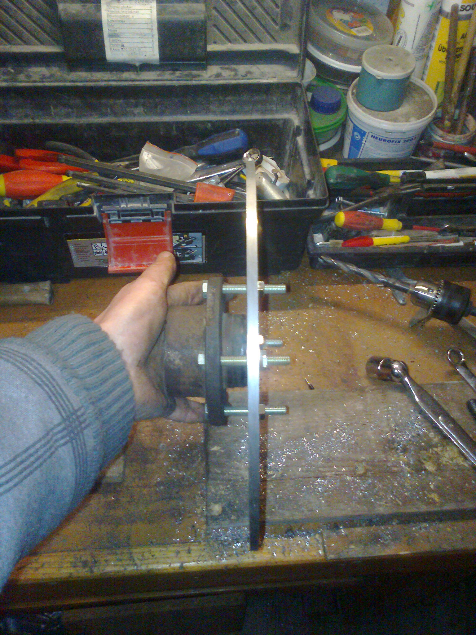

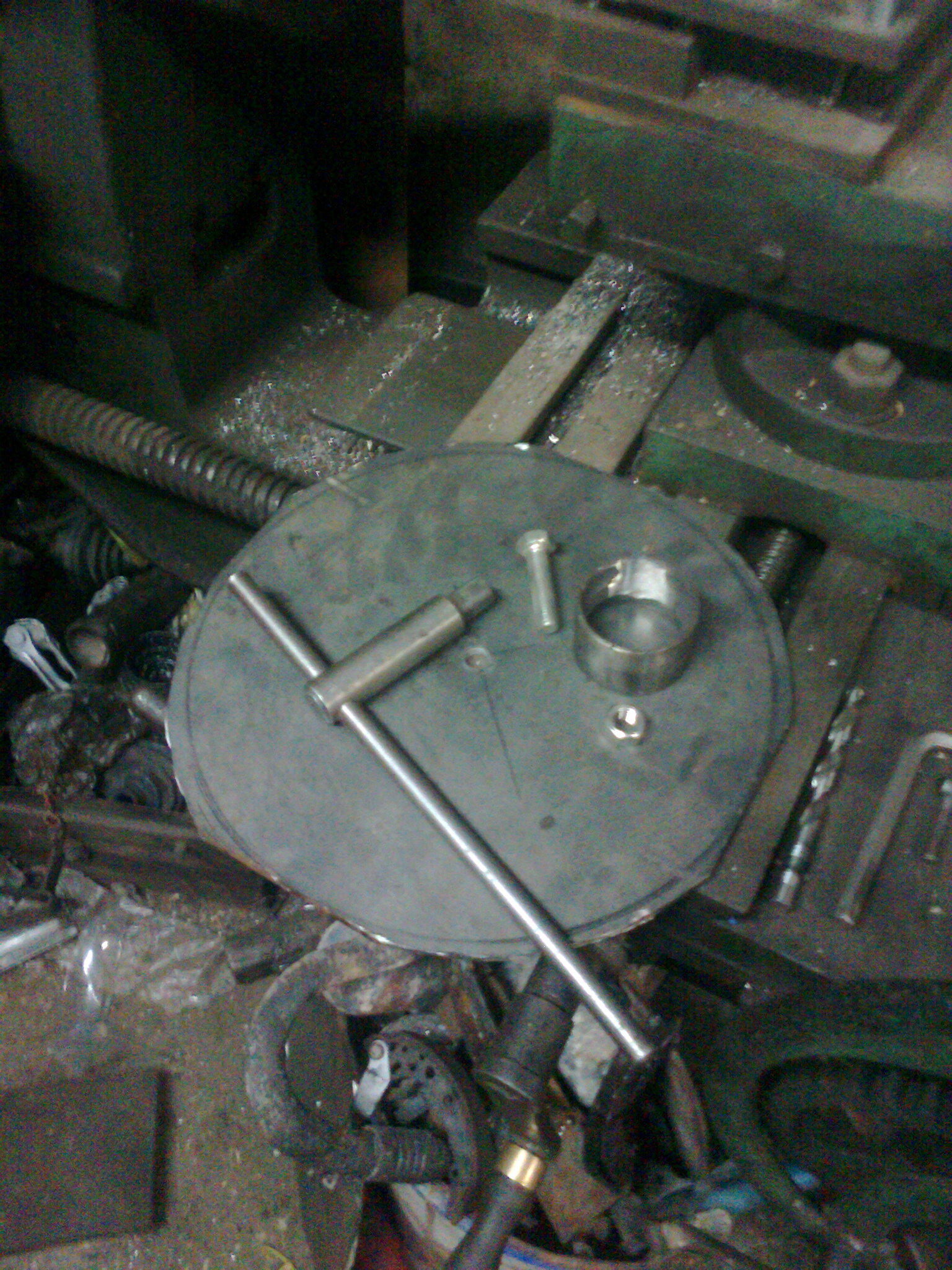

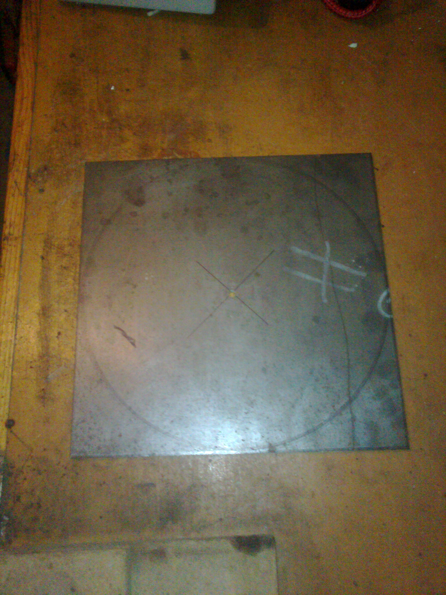

Umieszczam fotografie z mojej pracy związanej z budową prądnicy.
Zastosowałem piastę od Golfa (z demontażu) i stalowe blachy o średnicy 30cm.
Do zrobienienia pozostało wprasowanie łożyska do piasty, pospawanie konstrukcji głowicy, nawinięcie i zalanie cewek, wklejenie magnesów i tymczasowy montaż na rurze stalowej zamocowanej do ściany nośnej budynku gospodarczego.
Mam opracowaną wstępną koncepcję odnośnie ilości cewek i rodzaju magnesu, ale chętnie wysłucham waszych uwag i porad.
Zastosuję drut 1,6 w podwójej izolacji który mam w magazynku. ilość cewek - 9, magnesy do kupienia, więc rozważam nad magnesami prostokątnymi 40x25x10 N38 i okrągłymi 30x10 N38,
Zastosowanie prądnicy to głównie ładowanie akumulatorów max 200Ah napięciem wyprostowanym 12V chyba, że korzystniejsze będzie 24V. Odbiorniki jakie przewiduję w wydzielonych obwodach to głównie oświetlenie i jak możliwości pozwolą to dogrzewanie ciepłej wody bezpośrednio z prądnicy napięciem 230V o ile takie uzyskam.
Proszę o opinie i porady, krytyka tez może pomóc
miłej fotolektury Tomasz

Re: Amerykanka, foto z przebiegu prac

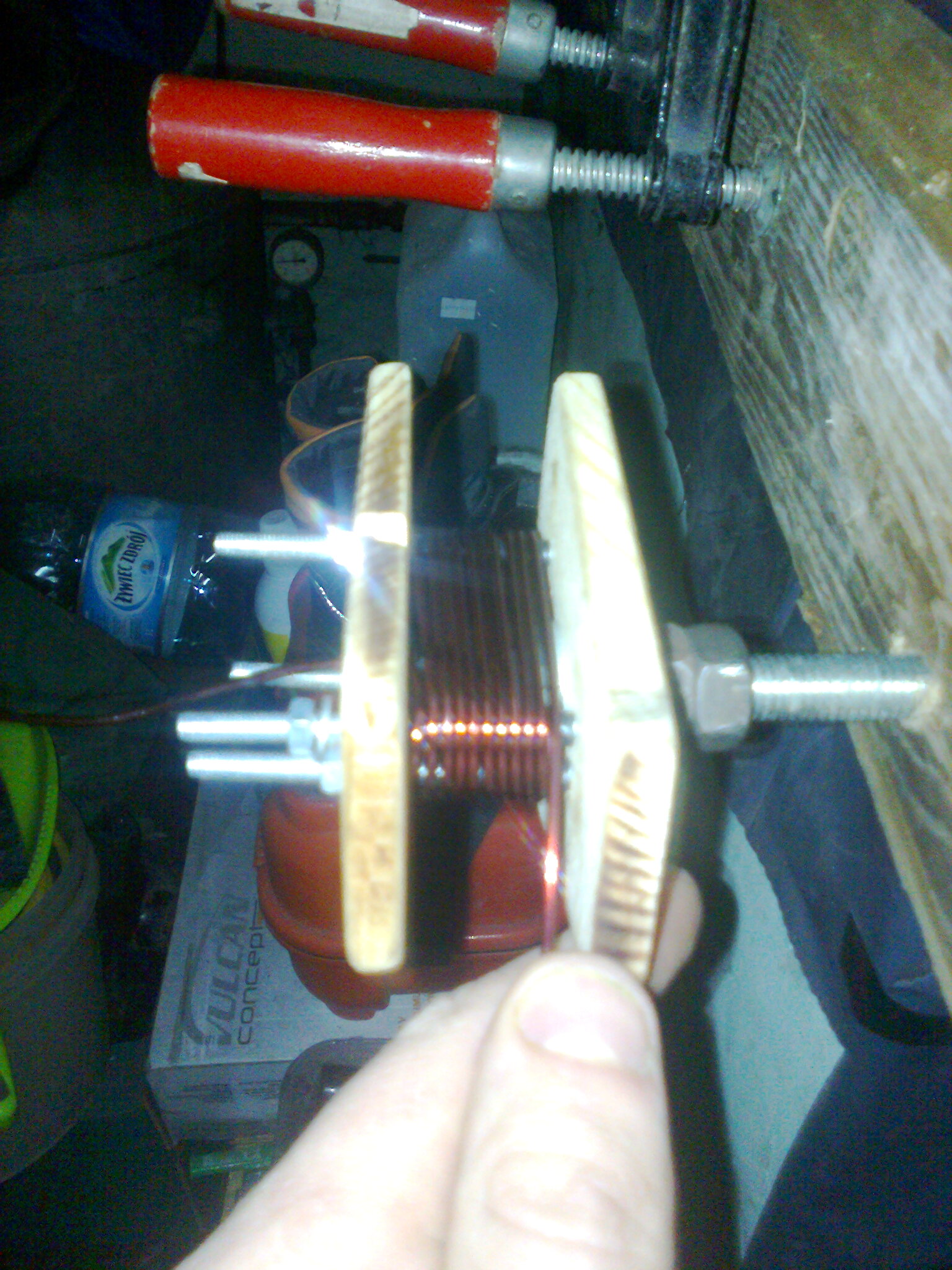

Postprzez nothed » 05.01.2012, 23:53

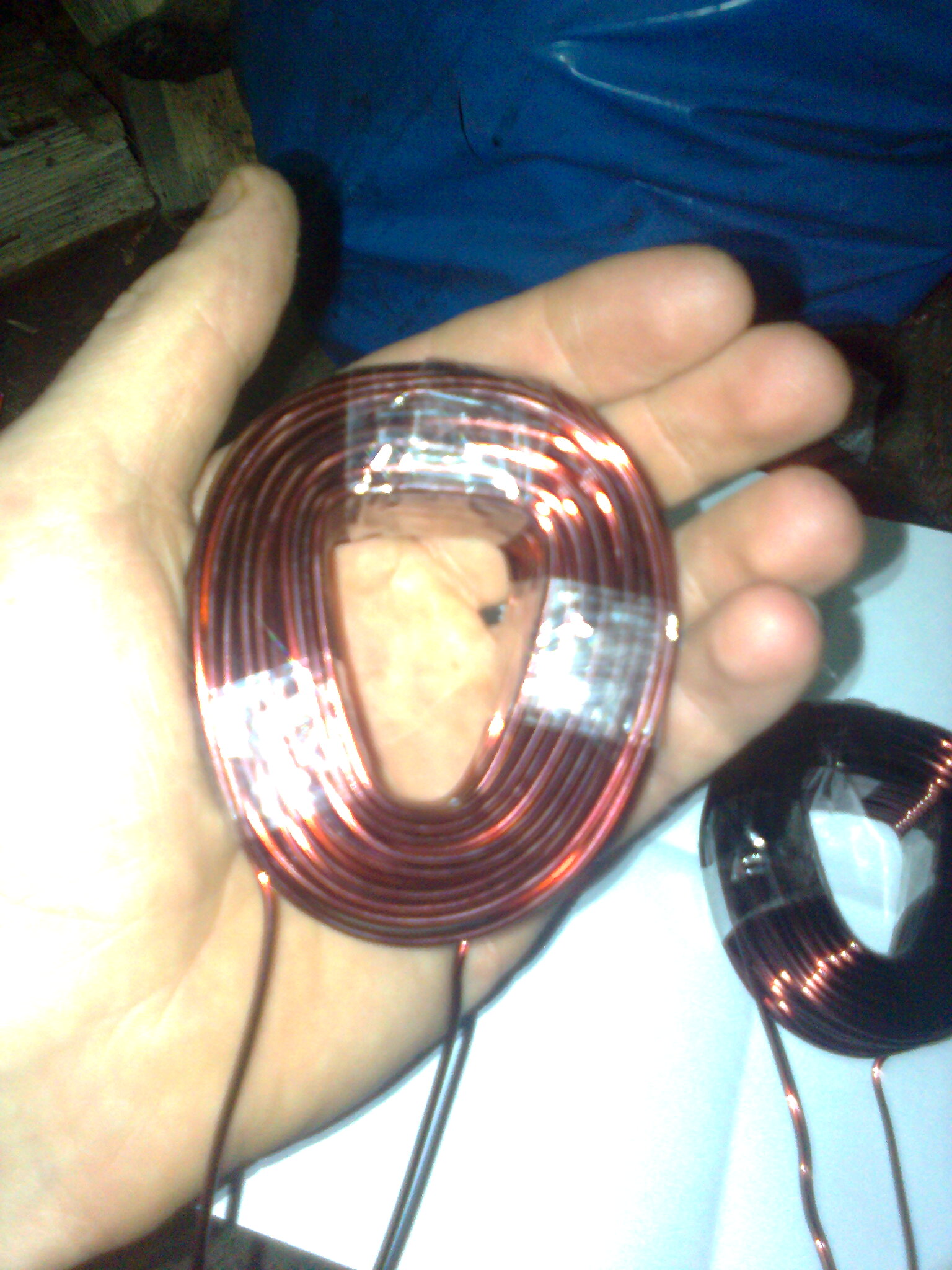

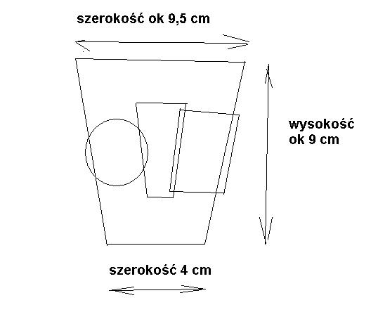

propozycja cewki i magnesu
jaki magnes?
Postprzez nothed » 05.01.2012, 23:58

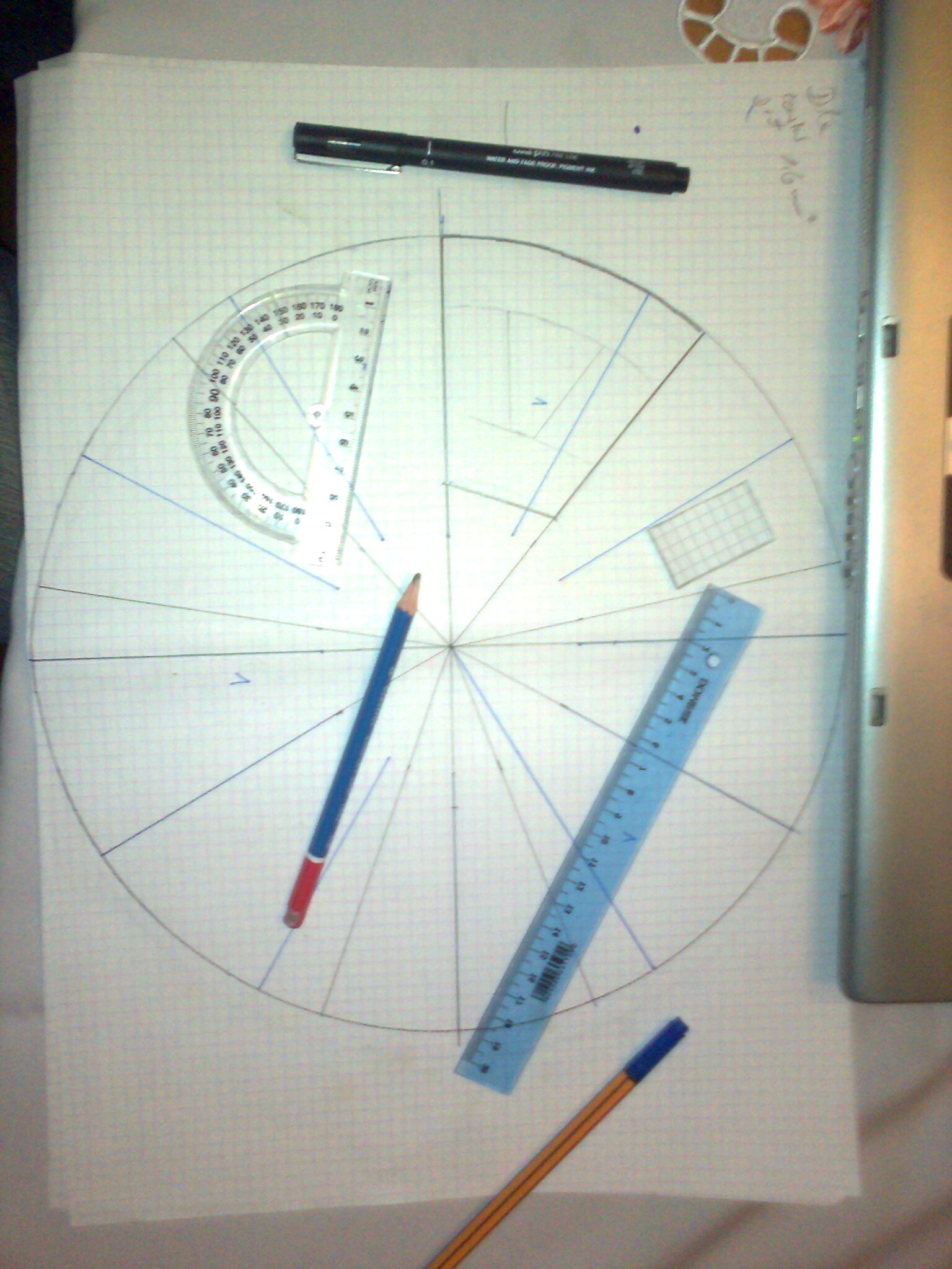

cd
oczywiście szpilki będą większej średnicy
Ostatnio edytowano 06.01.2012, 0:06 przez nothed, łącznie edytowano 1 raz

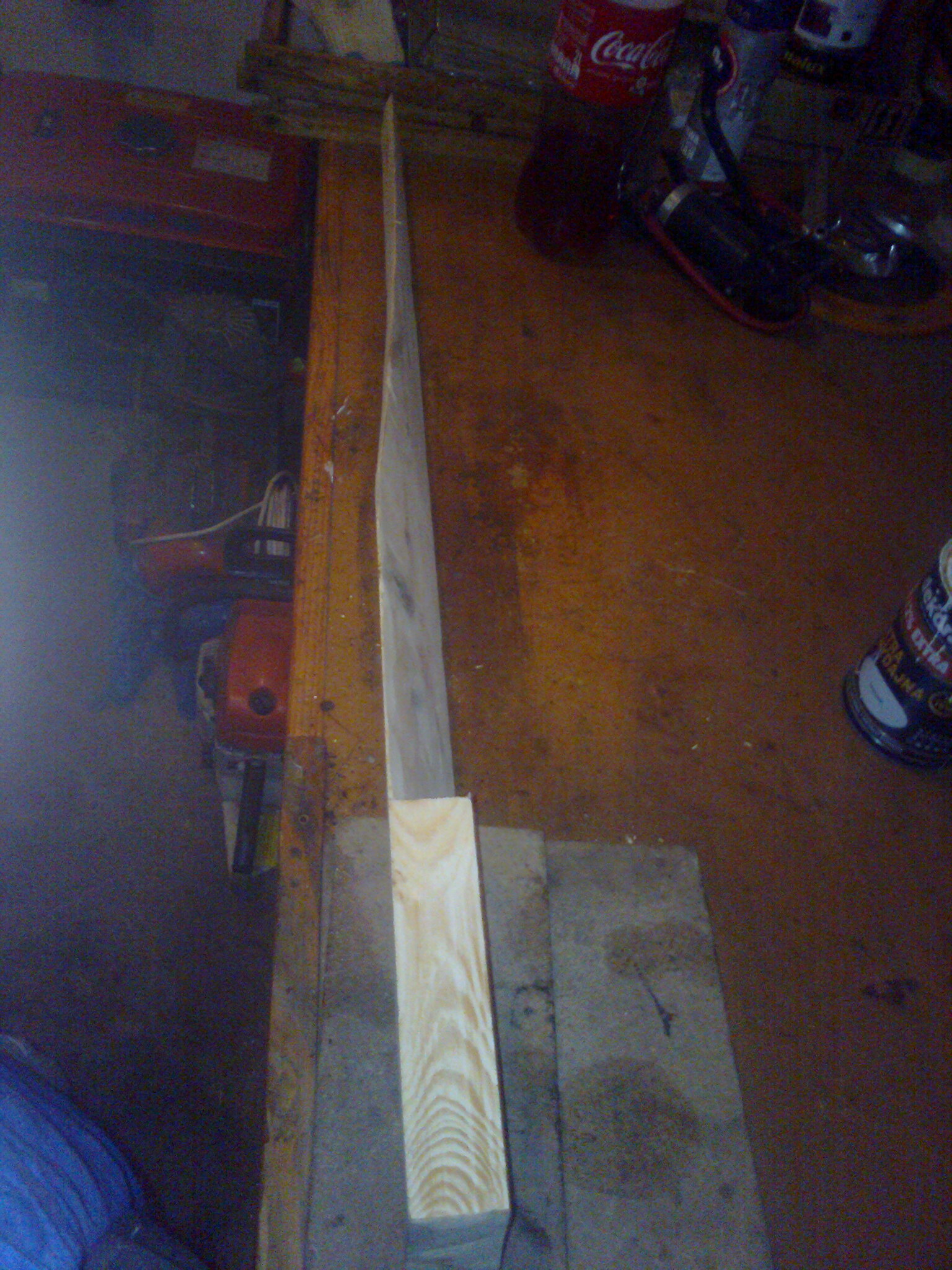

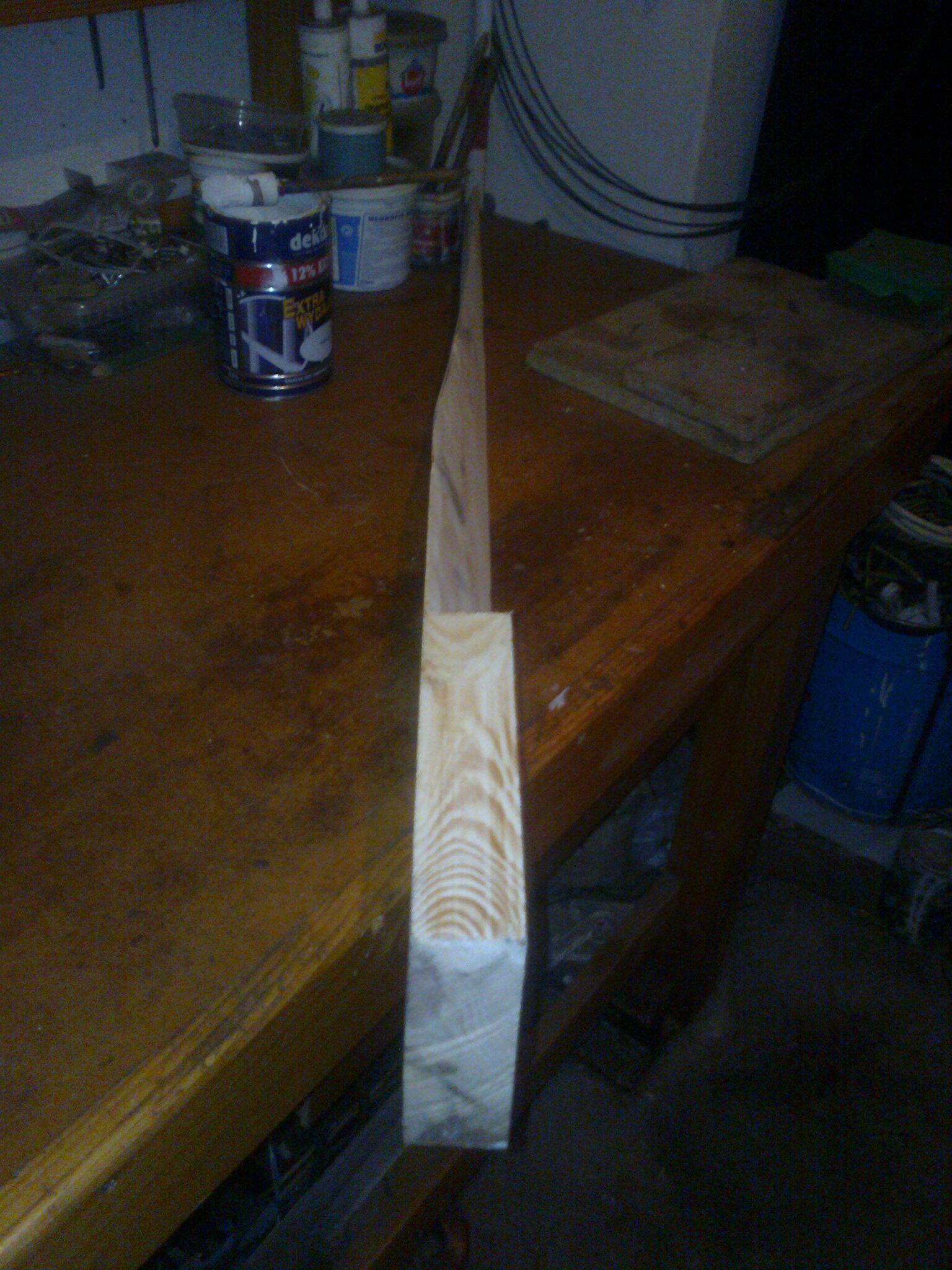

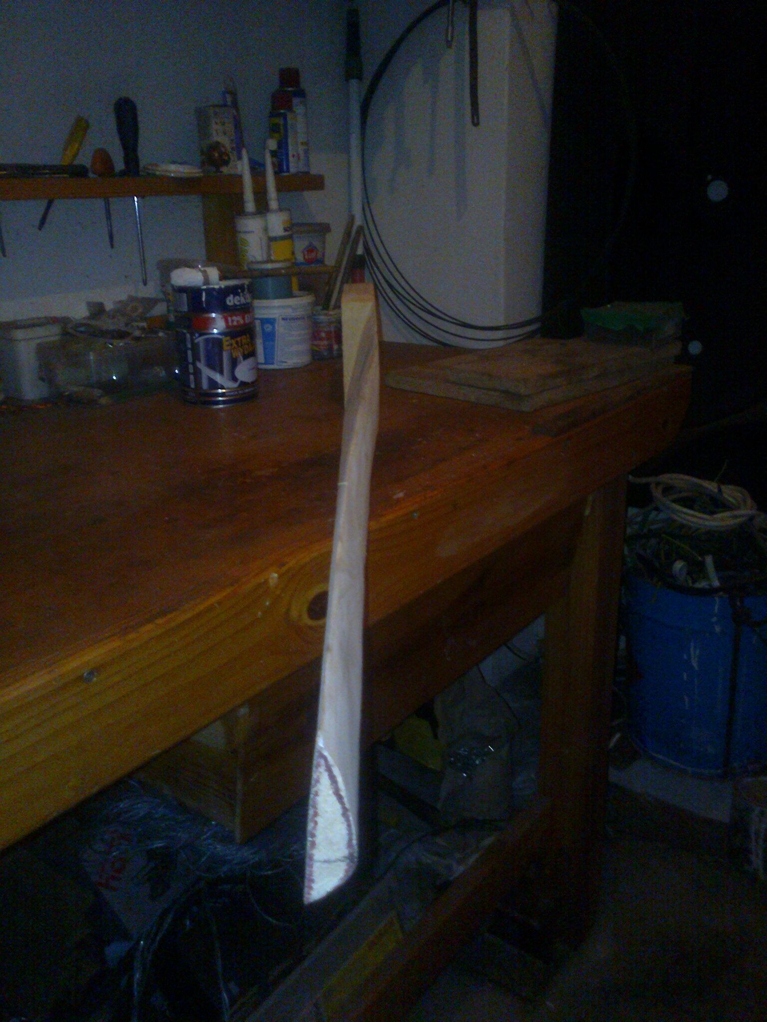

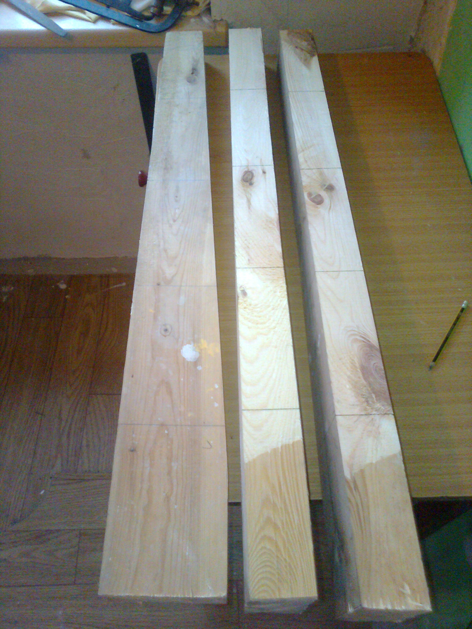

Postprzez nothed » 06.01.2012, 0:06
3 śmigła z suchego drewna sosnowego obrobione ręcznym strugiem
Postprzez Waldemar Pachoł » 06.01.2012, 10:59
Nie ma to jak własna tokarka. Zazdroszczę.
Drut 1.6 to do ładowanie akumulatorów 12V dużym prądem (najpewniej takim spawarkowym ;) ). Dużego napięcia z tego uzyskać się nie da, za to natężenie będzie potężne.
Do ładowania akumulatorów 24V wystarczy drut 1-1.2mm.
Ogólnie im wyższe napięcie chce się uzyskać tym drut winien być cieńszy, tylko, że z grubością drutu wiąże się moc. Przyjmijmy gęstość 5-8A/mm2.
W jednym z rotorów proponuję wyciąć otwór by wpuścić weń piastę i oprzeć go o kołnierz piasty.
Łopaty jakie wykonujesz mają duży Z - czyli będą wysokoobrotowe - ja bym poszedł w cieńszy drut 1-1.2mm (ale to moje prywatne widzimisię).
Czekamy na więcej!
Postprzez Elim » 06.01.2012, 21:50
nothed
Prądnca będzie zbliżona parametrami do tej mojej pewnie. Kilka propozycji odemnie :)
Odnośnie napięcia - Waldek dobrze prawi - idź w 24V - a oświetlenie rób na żarówkach samochodowych - spory dobór mocy i są tanie, nie baw się w przetwornicę tylko na samo oświetlenie, a jak już, to wystarczy Ci przetwornica z rzeczywistym sinusem do 500W - żeby na niej uruchomić TV, kompa, pompki CO i CWU i jakieś inne urządzenia, które ciągną mało energii lub które muszą pracować gdy braknie napięcia w gniazdku. 500W / 24V to już ~20A - takie prądy sa bezpieczne dla akumulatorów, nie ma sensu ciągnąć przez 5min dużych prądów...
Szpilki i nakrętki dobrze dać o twardości 8,8, nakrętki daj samokątrujące tam gdzie się da.
Proponuje też zmienić proporcję cewka/magnes - większośc drutu w twoich proporcjach nie wytworzy nigdy 'prądu'. Bok cewki na szerokość magnesu. Szczelina między magnesami najlepiej 2x grubość magnesów - ja zrobiłem mniejszą - ale ponoć nie poprawia się sprawność na tyle znacznie, więc lepiej nawinąć większą ilośc zwoii. Myślę że drutem 1,6 ,który masz juz nawiniesz 180 zwojów na maxa - poniżej link z mojego testu z taką cewką i żarówką 21W 12V. Życzę powodzenia i wyciągnięcia najtrafniejszych wnisków z wypowiedzi w tym wątku.
Postprzez nothed » 07.01.2012, 16:50
Po analizie Waszych wypowiedzi przyjmę grubość cewki 20mm, szerokość cewki 20 i liczbę zwojów powyżej 150
Magnesy 45x25x10 chyba, że budżet nie pozwoli to pozostanę przy 40x20x10

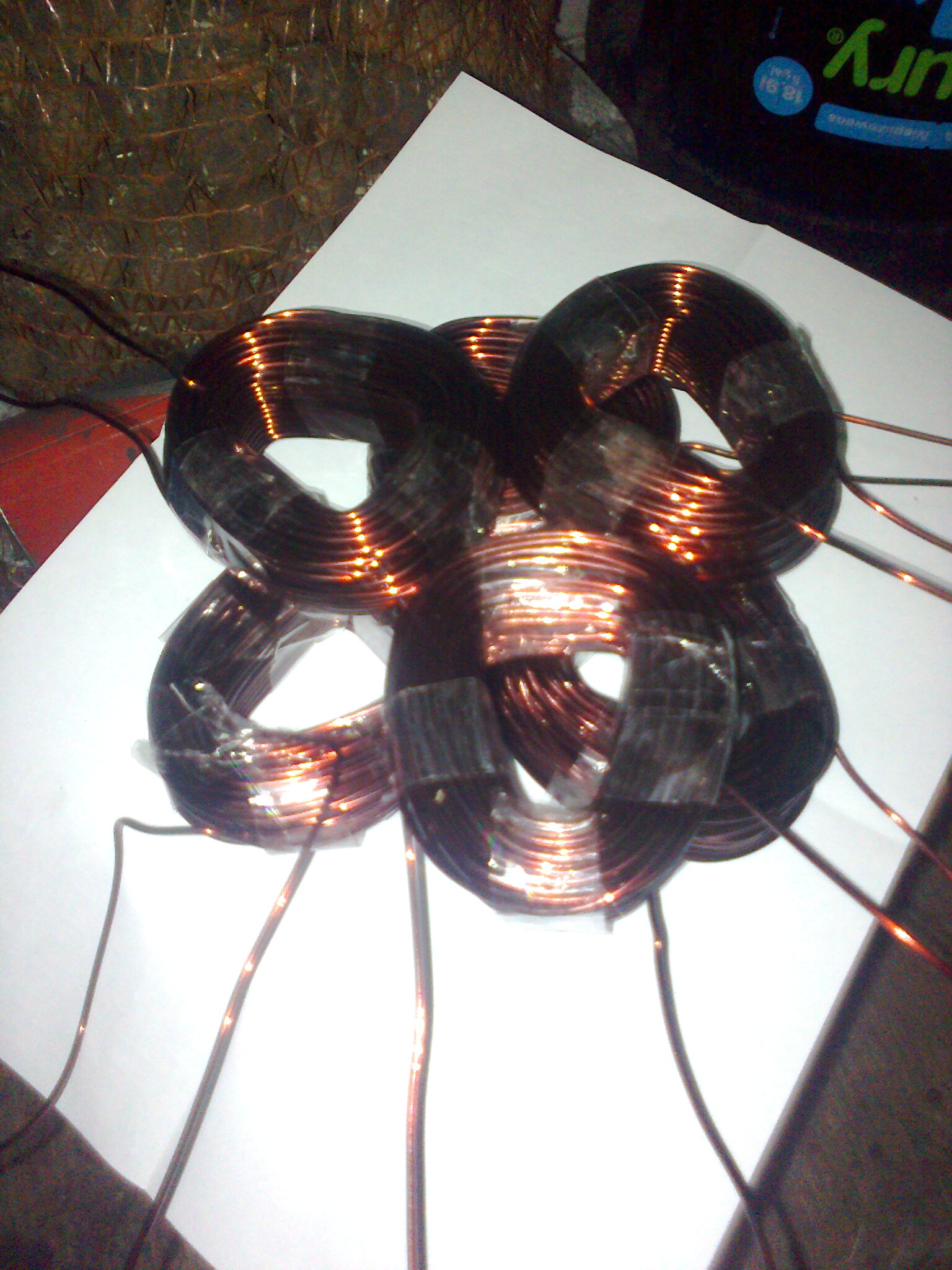

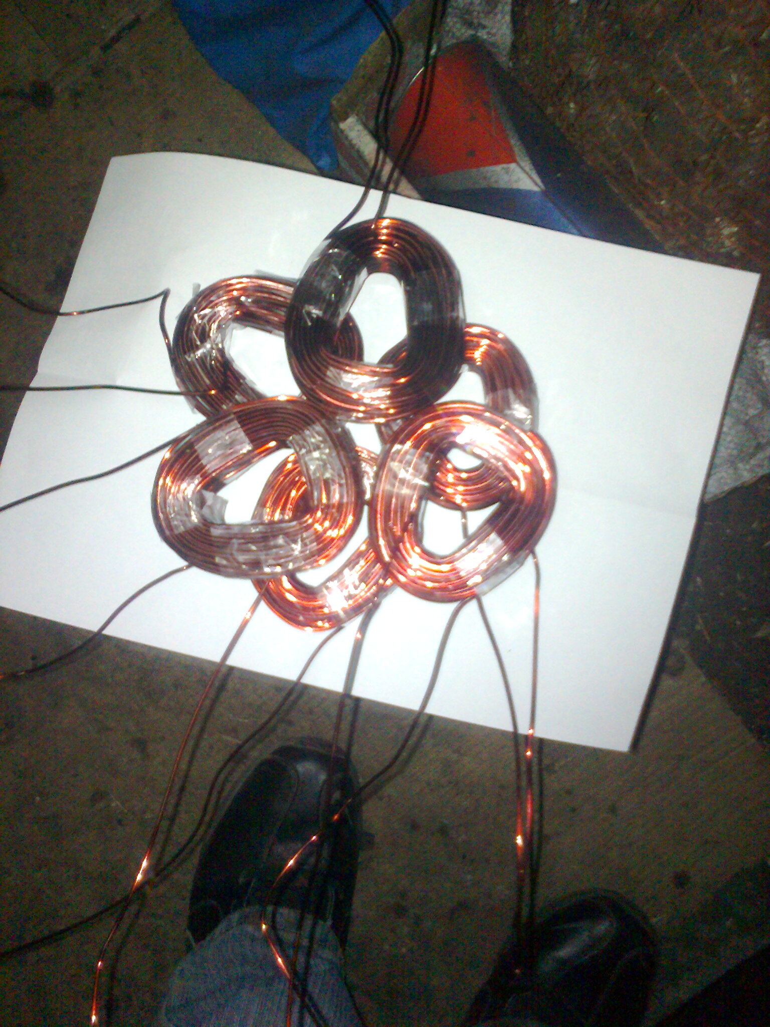

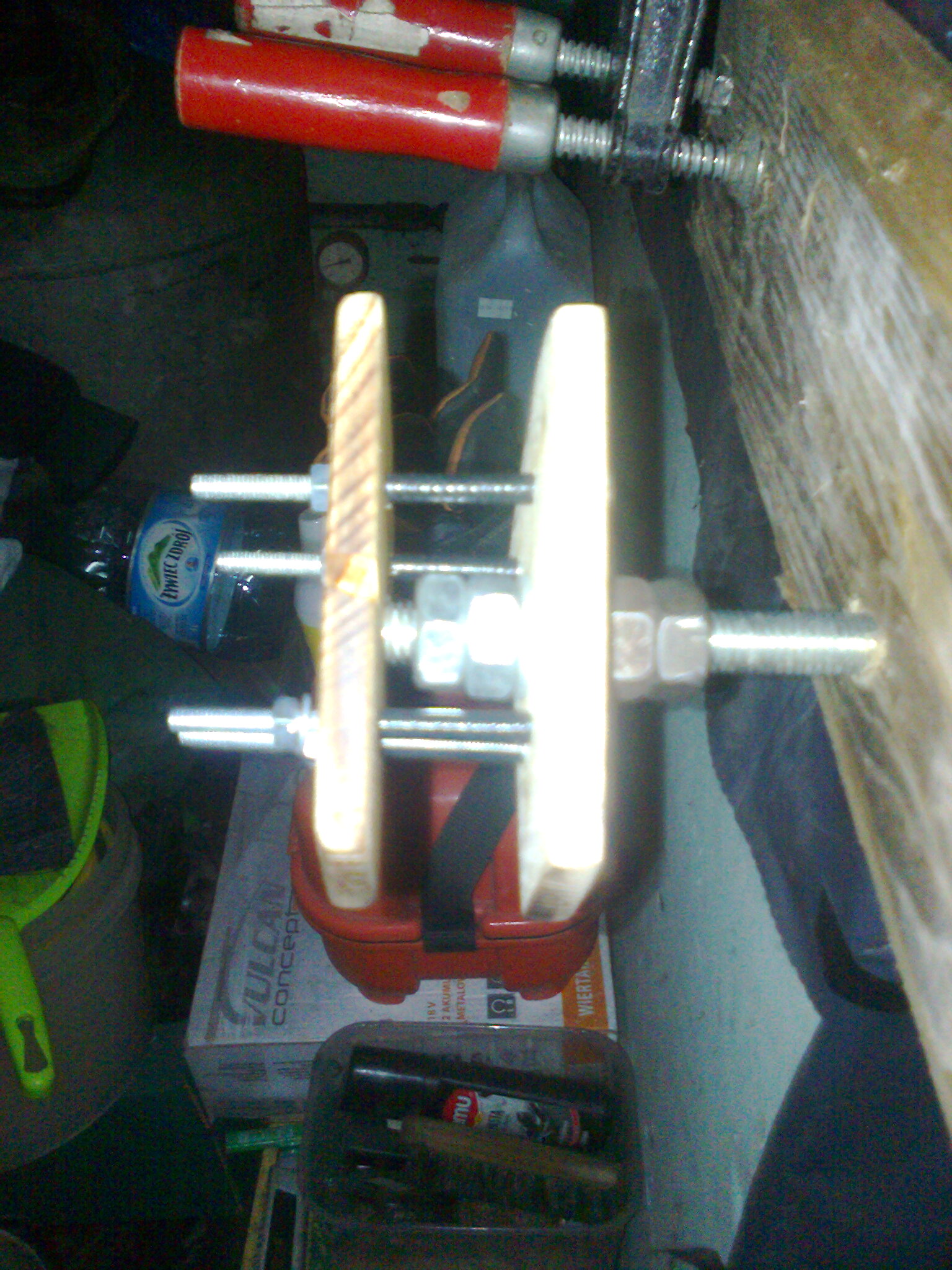

Postprzez nothed » 27.01.2012, 22:53
postęp prac
nothed
Posty: 8
Dołączył(a): 21.11.2011, 22:18
Postprzez nothed » 27.01.2012, 23:04
Drut 1.6
ilość zwojów 120
grubość cewki 20mm
zmiana koncepcji na 12 cewek, 16 magnesów na jedną tarcze. Próby na biegu jałowym przy jednej tarczy - przy niskich obrotach z jednej cewki dochodziło do 6 V. Obroty niskie z tego powodu, że dwa razy już szukałem "latających" magnesów. Jakieś sugestie, krytyka?
Postprzez Waldemar Pachoł » 27.01.2012, 23:40

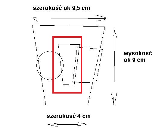

Ja udeżam w super prądnicę z altka samochodowego... ;)
Mam śmigi falkon - średnica 2m. Altek jest 28V i chyba 35A - narazie uzyje orginalnego stojana - ale być może później wezmę cieńszy drut żeby uzyskać inne napięcie.
No chyba że będzie ładowało 12V to zostawię - bez roboty. Altek ma 10cm średnicy w środku stojana - stojan 4cm szeroki. 36 żłobków i nawinięty drutem 1,6 - ilość zwojów nie pamiętam - ale chyba coś koło 20.
Normalnie wypas.
