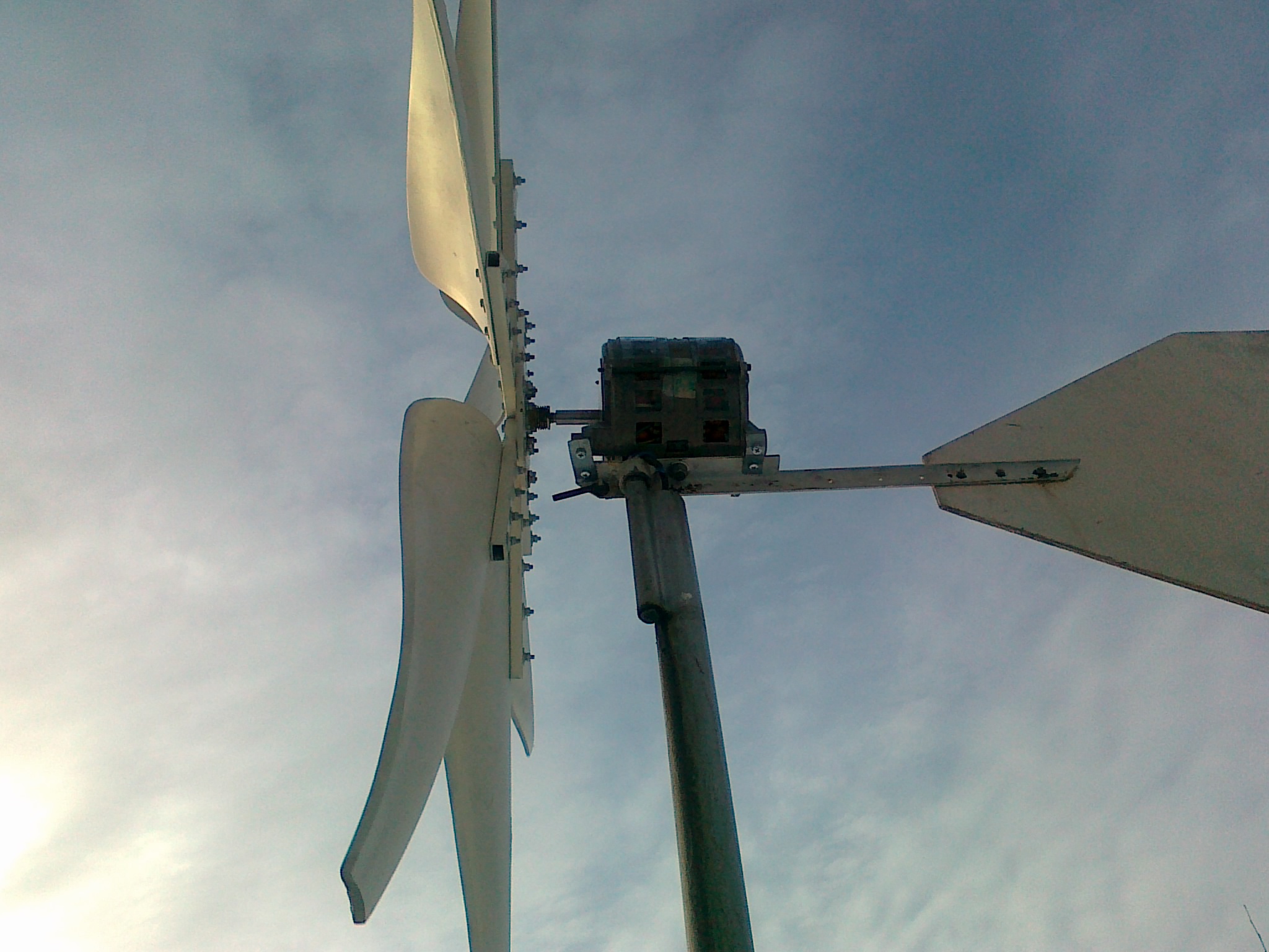

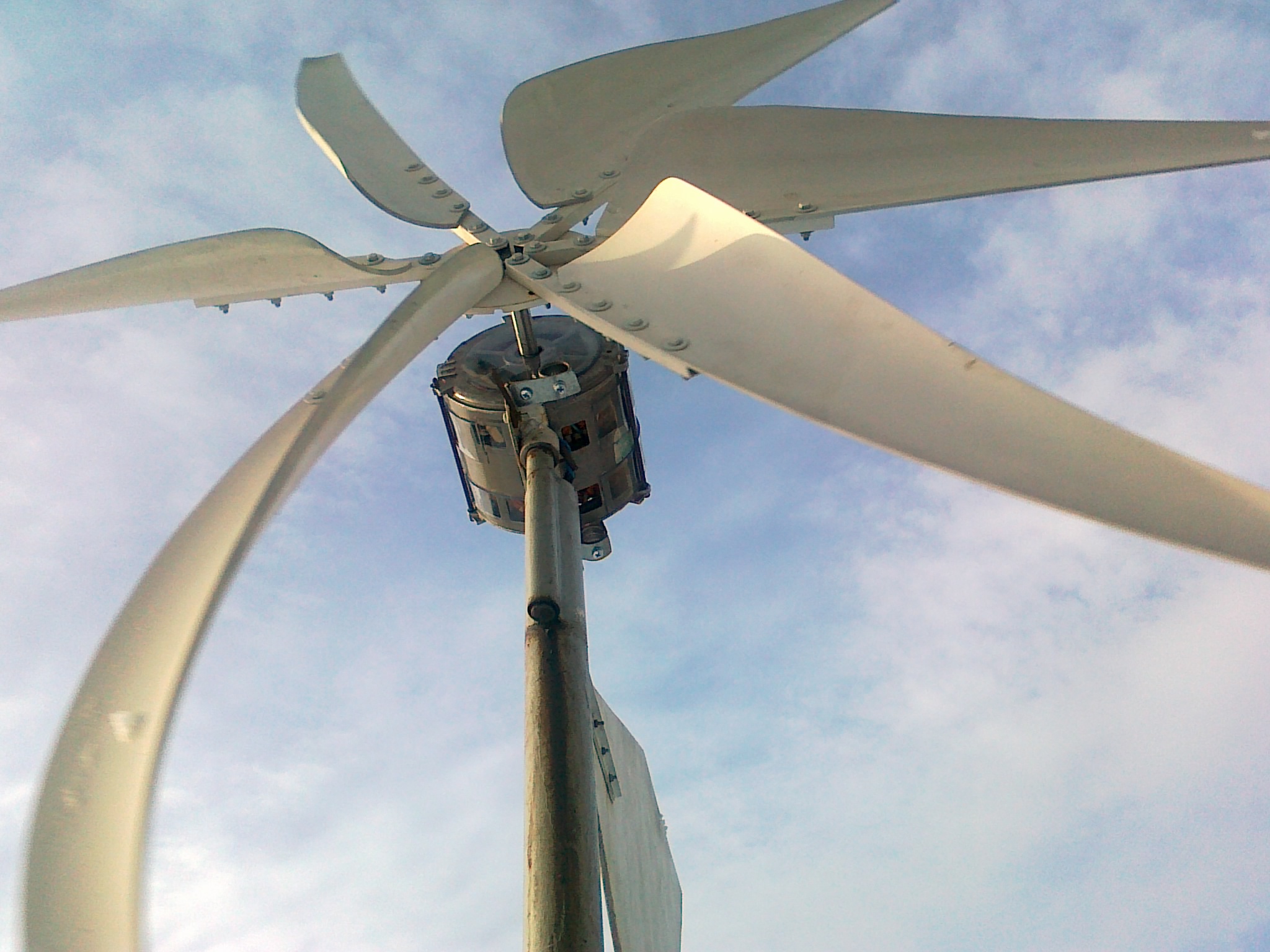

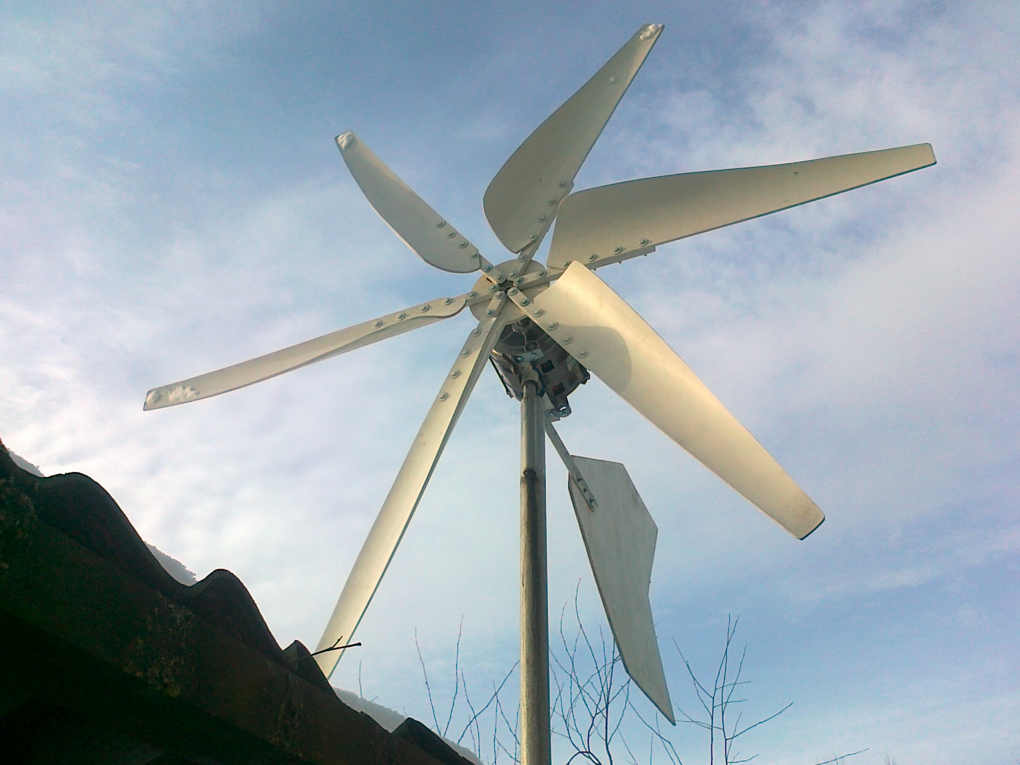

Postprzez LONIC » 01.02.2014, 15:45
Panowie wiatrak podłączony. Startuje bez żadnego wysiłku. Zaskoków zero. Ładowanie spokojnie dochodzi do 8A a przeważnie jest to 2-5A. Lekko buczy pod obciążeniem. Myślę że jak mocniej powieje to spokojnie osiągnie na tych śmigłach kilkanaście Amperów. Pełen sukces i wielka moja wdzięczność dla tych co pomogli. Zaraz wkleję aktualne zdjęcie.

Postprzez Waldemar Pachoł » 01.02.2014, 17:17
Odkręć połowę łopat - za dużo.
Postprzez TOMMASZ » 01.02.2014, 17:23
No raczej też bym odkręcił,ten pralkowiec nie wyhamuje tych śmigieł podczas dużego szkwału,szkoda śmigieł. ;)
Postprzez LONIC » 01.02.2014, 17:36
Waldek. Ja mam bardzo krótkie łopaty bo nie mam więcej miejsca. Może wyciągnę maszt wyżej to i łopaty przerobię ale na dzień dzisiejszy to jest 4m wysokości i w ostrej granicy z sąsiadem. Sąsiad jak do tej pory jest spoko gość i nawet się cieszy że jak wychodzi na fajkę to coś się kręci i jest na co popatrzeć i bardzo mu pasuje że moja działka jest oświetlona całą noc bo mieszkam na lekkim zadupiu. Maszt tak zrobiłem że mogę go wyciągać do góry tak aby nie razilo innych stopniowo, powoli z wyczuciem. Łopaty mają po 65cm jedna więc sam rozumiesz że 3 tego nie uciągną. Ale od rana oglądam dzieło i jest dobrze. Rusza płynnie i zaczyna ładować szybko. Spaliłem regulator bo zapomniałem dać obciążenie z pośpiechu chyba i zjarało mi opornik. Podłączyłem bezpośrednio pod aku narazie. Bez obciążenia rozkręcała się do max 50V. Pod obciążeniem podbija na aku do max 15V. Chyba nie jest źle.Głównie ładuje 2A przy małym wiaterku. Jak dmuchnie to do 8 dochodzi chwilowo. Czyli przy tych śmigłach mam max 100W. I tak chcialem. Napewno ma zapas mocy jakbym zmienił śmigła. Jestem naprawdę zadowolony.
