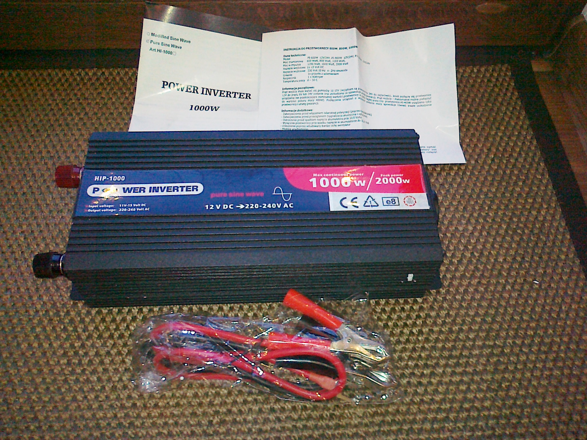

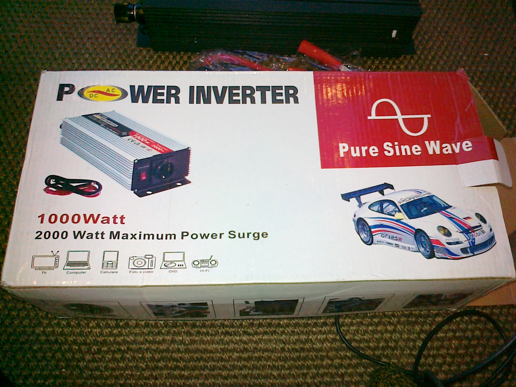

Postprzez LONIC » 25.02.2014, 19:38
I przyszła przetwornica. 1000W ciągłej a 2000W w impulsie. Czysty gładki sinus tak jak gościu zapewniał tak sprawdziłem z kumplem na oscyloskopie i tak jest. W pudełku z instrukcją oryginalną i po polsku, fakturą tak jak powinno być. Kosztowało mnie to 215 zł ponieważ Vat sobie odliczę. Porządna firma. Przetwornica niby używana ale nie ma na niej żadnych niepokojących śladów. Firma z Warszawy z adresem i nipem,jak ktoś chce to podam namiar , jeszcze chyba mają jakieś przetwornice. Nie wiem jakiej są produkcji, wykonana ładnie, ale za tą cenę podejrzewam chinkę. Mogę wwalić zdjęcia jak ktoś jest zainteresowany bądź ciekawy. Zdjęć z oscyloskopu niestety nie zrobiłem i bardzo żałuję.

Postprzez LONIC » 26.02.2014, 18:22

Postprzez LONIC » 26.02.2014, 18:23
