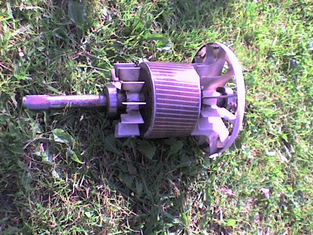

Mam do was pytanie o plastikowe łopatki znajdujące się na wirnikach niektórych silników:
Czy przerabiając silniki na prądnicę starcie się je zostawić, czy może usuwacie je? Wiadomo, że służą do chłodzenia, ale uniemożliwiają np. wyjęcie wirnika do przodu (czyli bez konieczności zdejmowania koła pasowego).
Postprzez LONIC » 04.10.2014, 13:45
Waldek mój powielacz masz gdzieś na zdjęciu kilka stron wcześniej. Regulowany. Nie zdał egzaminu zupełnie więc kasa poszła w piz.... Wentylatory na wirniku najlepiej zostawić bo służą one do chłodzenia i się napewno przydadzą.
LONIC
Posty: 260
Postprzez Juriii » 04.10.2014, 13:46
No ja je chciałem tymczasowo zdemontować, ale jest to raczej proces nie odwracalny :( . Sądze że bede musiał coś do chłodzenia założyć. Sądze że powinno sie je zostawić. Z drugiej strony z tymi wiatraczkami nie da sie zkręcić wirnika śrubami, bo jak to przewiercić przez te łopatki?
Postprzez LONIC » 04.10.2014, 14:34
Poprostu je ściągasz podważając lub na prasie jakiejś. Jak dasz do toczenia tokarzowi to on ci je ściągnie. Są ważne bo mieszają powietrze wewnątrz prądnicy. Ewentualnie jakimś ściągaczem zdjąć. Skąd jesteś bo jak blisko to pomogę.
LONIC
Posty: 260
Postprzez Juriii » 04.10.2014, 21:12
LONIC te wentylatory to połamały mi sie na amen. Wykombinuje pewnie coś zastępczego.
Postprzez Mariusz » 05.10.2014, 12:05
W moich dwóch prądnicach które robiłem wirniki miały już otwory żeby skręcić wirnik, również przy toczeniu łopatki nie stanowiły problemu. Jedynie problem jest własnie wyjęcie wirnika z stojana bez demontażu koła pasowego, co trochę mi nie odpowiada, no ale trudno.
