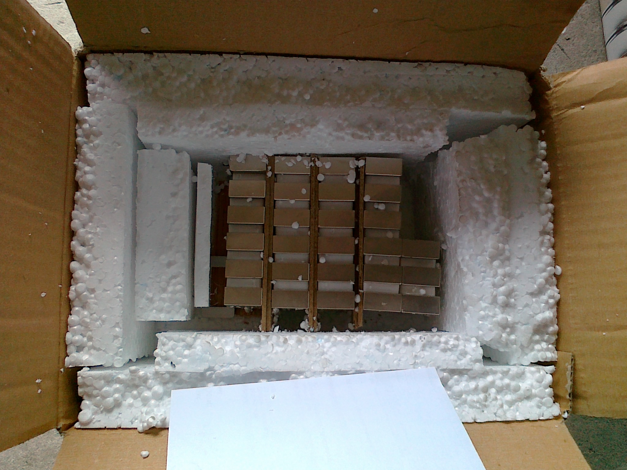

Magnesy zamówione 50x25x12 N38H 28 szt po 37,58 zł może będą jutro.
Właściwie już są mocne są trzeba przemyśleć jak składać rotory żeby nie zrobić sobie kuku.

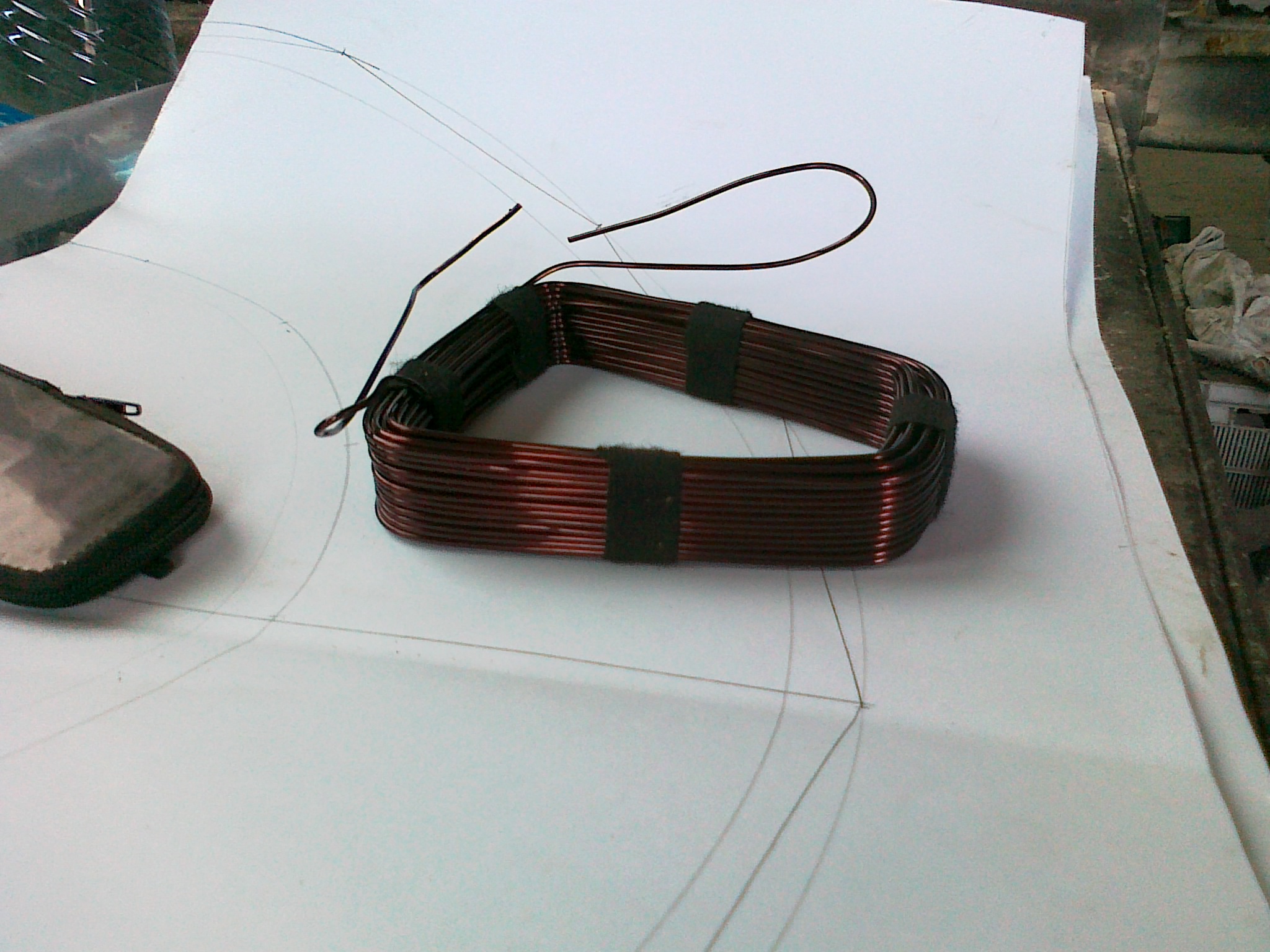

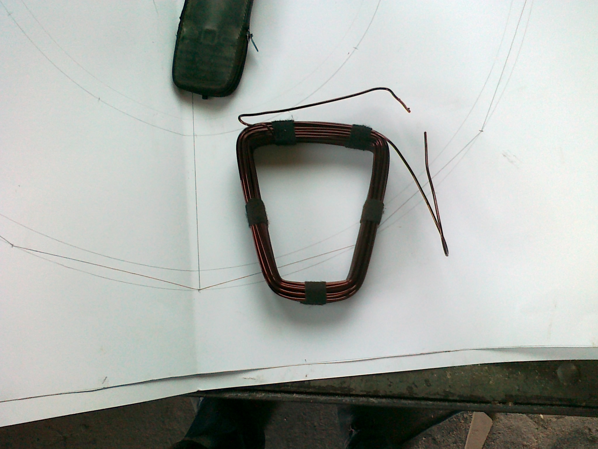

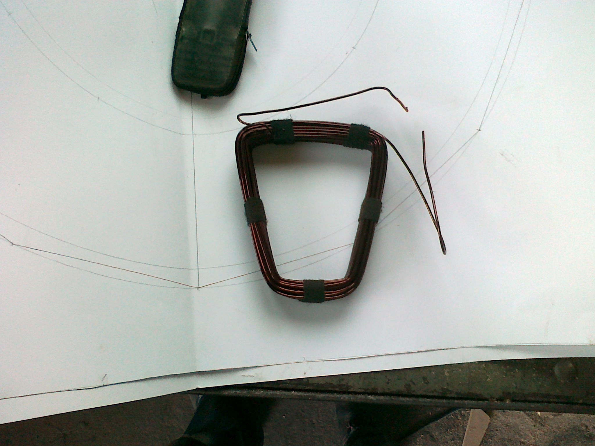

Dzisiaj dotarł drut 1,8mm więc jedna cewka testowa jest nawinięta szerokość 12mm grubość 24mm weszło 55 zwojów.

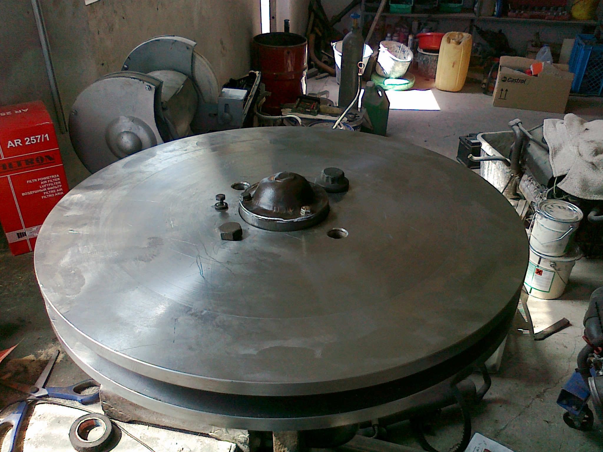

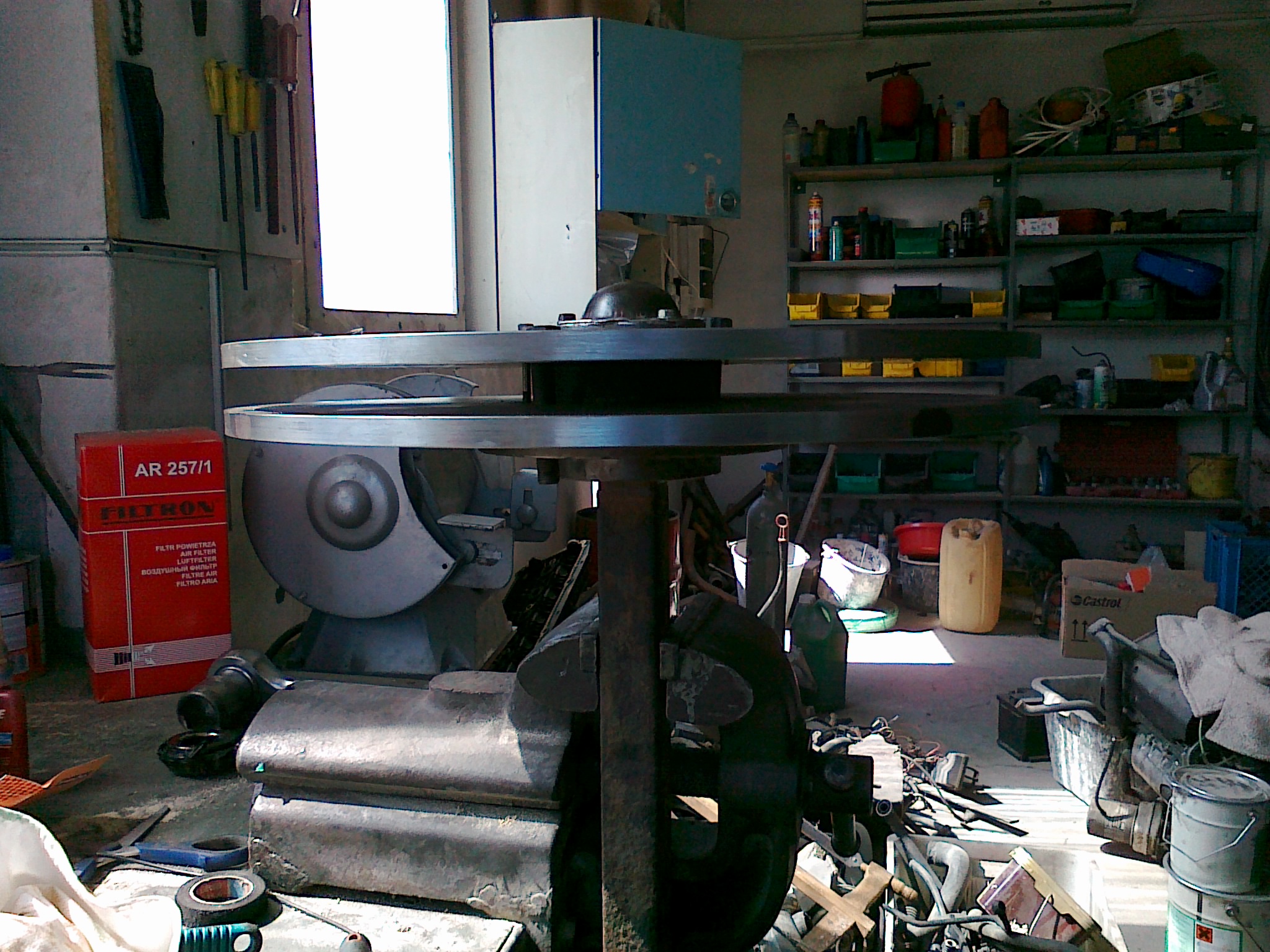

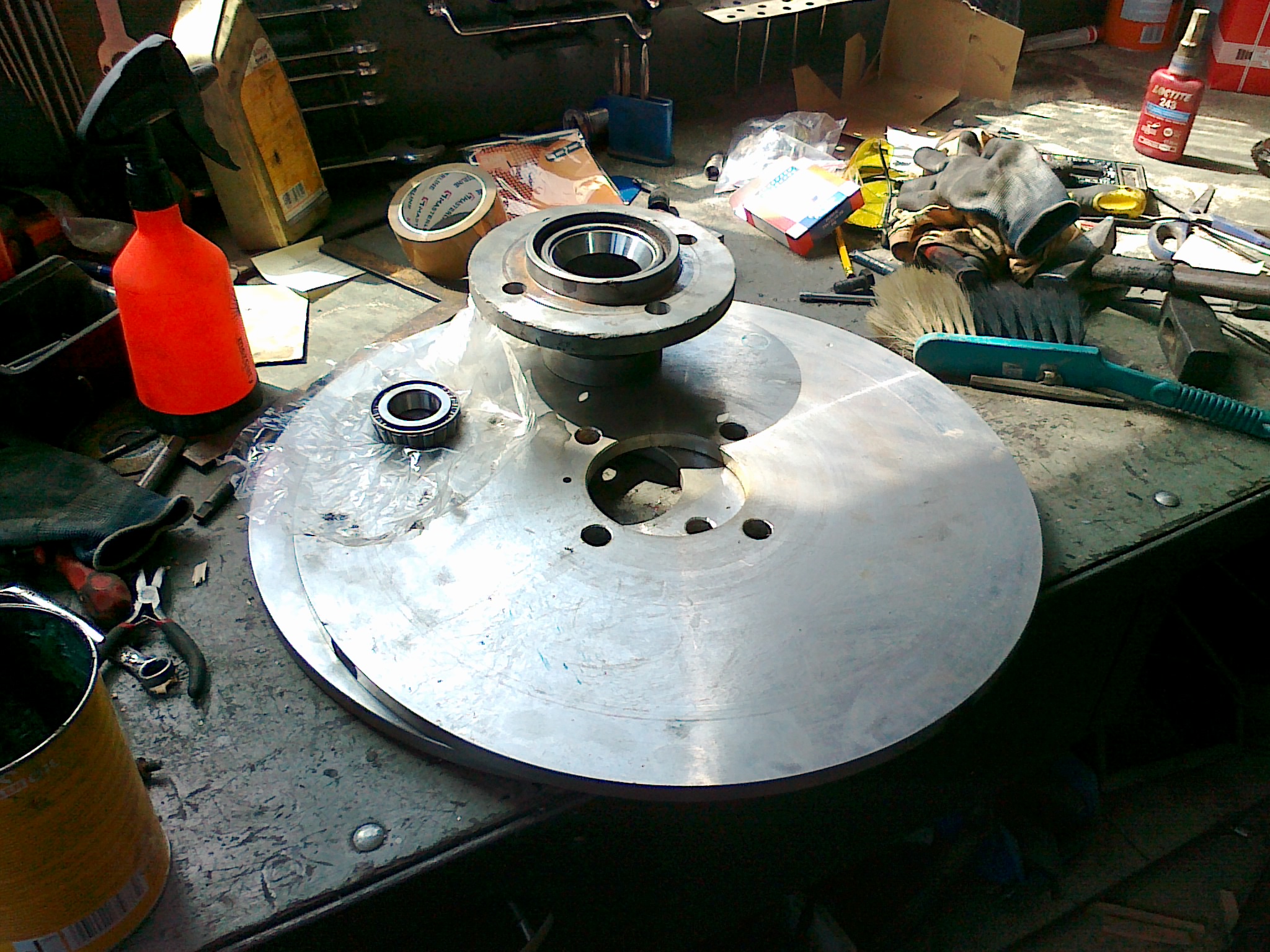

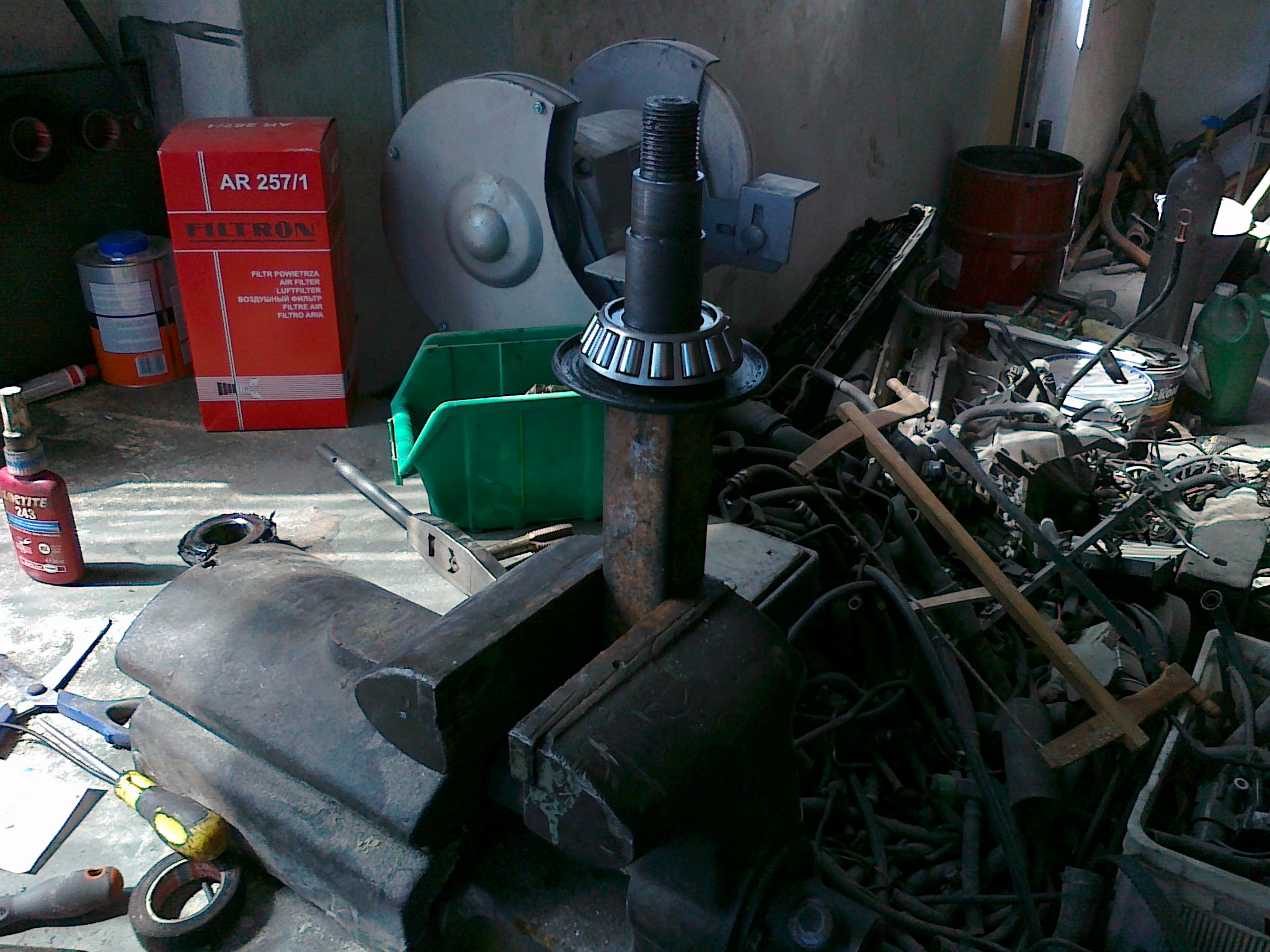

Jest progres w sprawie, rotory wytoczone i zamocowane na piaście (centrowane przez piastę) średnica fi 500mm grubość 14mm trzeba tylko wyfrezować półtorej-milimetrowe rowki na magnesy ale czekam aż wujek nabędzie stół obrotowy z podzielnicą więc próby cewki testowej będą odbywały się bez rowków na magnesy ale myślę że to nie powinno mieć znaczenia.

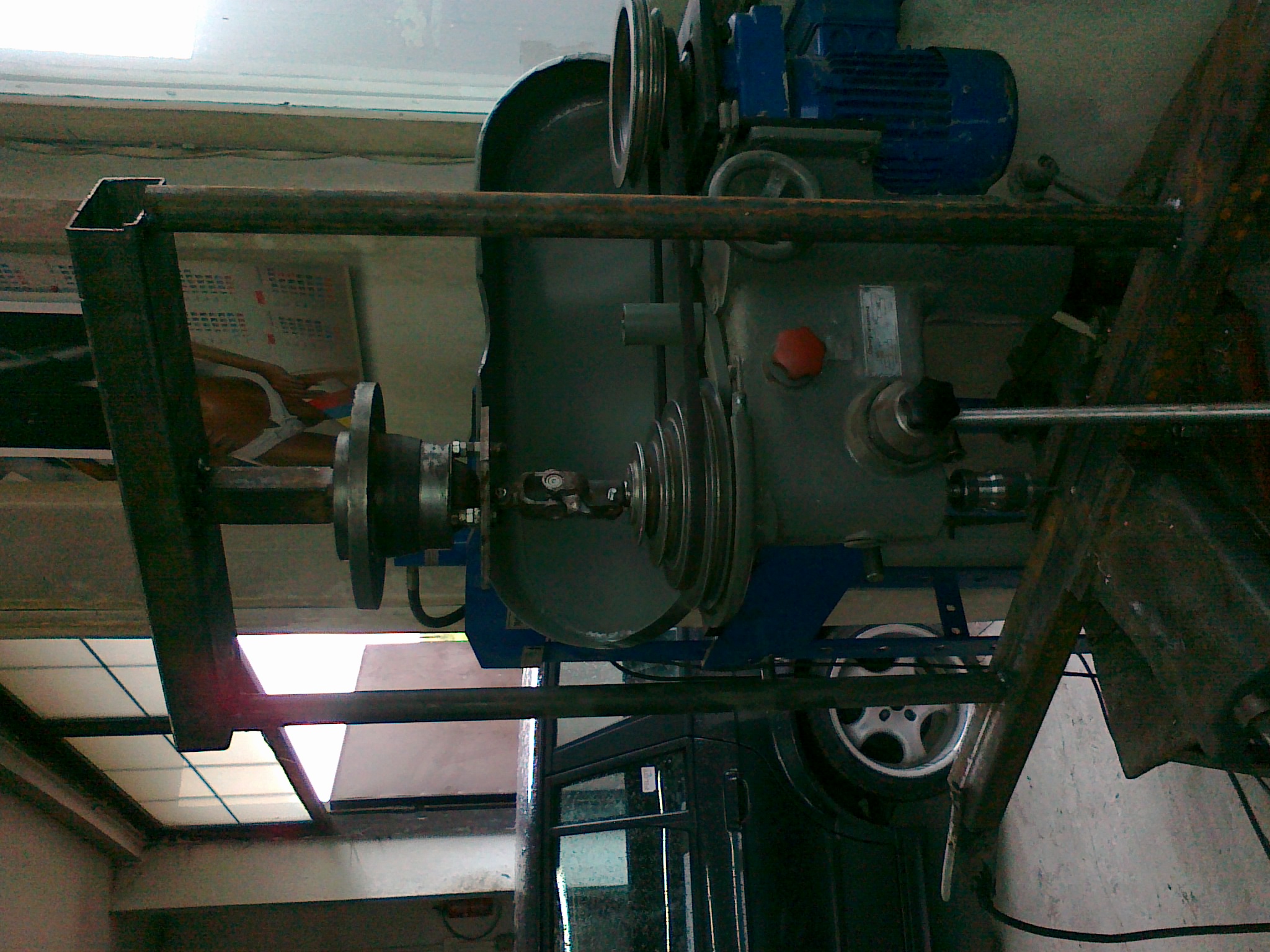

Stelaż do pomiaru prądnicy gotowy mam do wyboru 97 obr 193 370 i 600 coś tam.
potrzebuję jeszcze żeby ktoś zrobił rowki w rotorach i będą testy.

Panowie oto dane z cewki testowej bez obciążenia:
szerokość 12mm grubość 24mm weszło 55 zwojów. drutu 1,8mm
97 obr\min 3V
194 obr\min 5v
387 obr\min 9v
jutro zrobię pomiary cewki 25 zwojów
Mam wrażenie że przy średnicy śmigła 4,5m trzeba będzie dać więcej zwojów

pomiar z drugiej cewki o grubości 12mm 26 zwojów bez zwężania rotorów
197obr\min 2V (po zwężeniu pewnie by trochę skoczyło)
Jeśli chodzi o wagę to jedna cewka 55 zwojów waży 0,6 kg x 42 cewki= 25 kg drutu

Co mam poprawić jedna cewka waży 0,6 kg jest 14 w warstwie daje to wagę 8,4kg jedna faza x 3 = 25,2 kg
