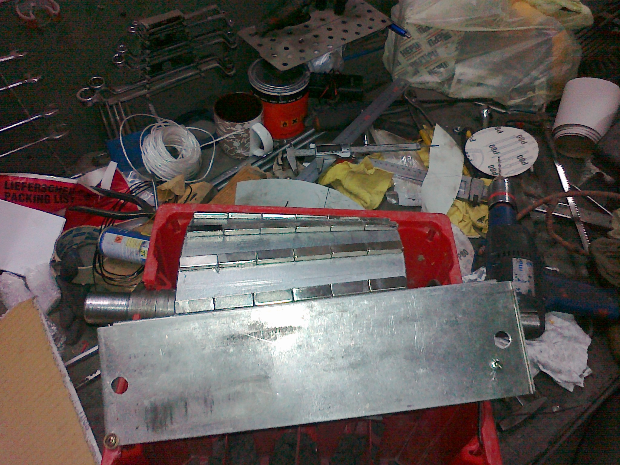

Zacząłem kleić magnesy przerwa pomiędzy biegunami to 4.5mm czyli gęsto będzie.

Niestety magnesy nie chcą się trzymać więc trzeba będzie kleić na czymś mocniejszym.
Postprzez TOMMASZ » 13.10.2012, 13:25
set napisał(a):Niestety magnesy nie chcą się trzymać więc trzeba będzie kleić na czymś mocniejszym.
A czym i jak kleisz?.
Postprzez set » 13.10.2012, 14:17
Kleiłem Patexem ale dzisiaj kupiłem Beko
Tomek jak ty kleisz ?

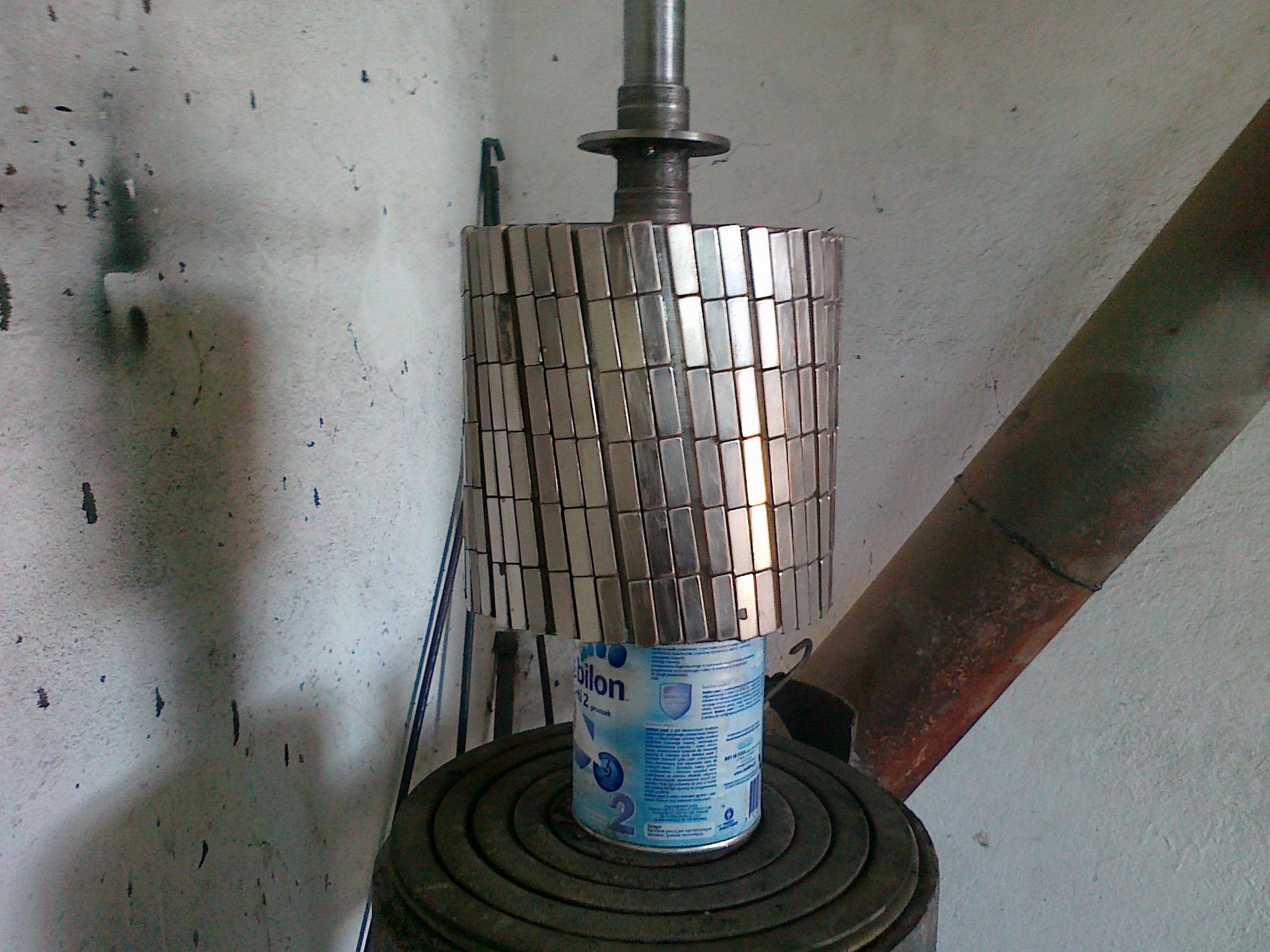

Wkleiłem 2/3 magnesów (ogólnie jest ich 288 szt), wczoraj jak kleiłem środkowe magnesy bieguna to było fajnie a dzisiaj masakra jakaś z jednej strony odpycha a z drugiej przyciąga(jakby nie było to N45), palce w stanie kiepskim po tym kleju.Co do kleju Beko to jest całkiem fajny taki żel, trzyma nieźle chociaż zdarza się że jakiś magnes odpadnie ale to wynika raczej z błędu w klejeniu.Tak się zastanawiam czy może zamiast zalewania w żywicy może wysmarować wirnik poxipolem i dopiero przetoczyć.

O tym właśnie kiedyś pisałem,problem zaczyna się podczas klejenia drugiego rzędu magnesów.Magnes odpycha się od swojego bieguna N w którym ma być wklejony a przyciąga do bieguna S.Ja podczas klejenia drugiego rzędu magnesów wkładam pomiędzy bieguny kawałek dopasowanej sklejki,dzięki temu magnes zostaje na swoim miejscu.Poxipol nie wleje sie wszędzie,i magnesy mogą się zacząć odrywać podczas obciążenia prądnicy,ja bym zalał żywicą.Owijam cały wirnik tworzywem z plastykowej butelki po napoju i zaślepiam z dołu,potem zalewam i gotowe.Jak już wkleisz te magnesy to od razu zalewaj bo potrafią się odklejać po jakimś czasie.Ja używałem super glue.
Postprzez set » 16.10.2012, 7:40
Zalałem wirnik i toczyłem wczoraj, pomimo zmatowienia i odtłuszczenia magnesów żywica w niektórych miejscach nie chce się trzymać i odpada chyba przetoczę wirnik w sensie zdejmę żywicę, okleję magnesy wkoło taśmą (mam taką mocną parcianą nie do zerwania w rękach) kupię klej epoksydowy rzadki żeby taśma go wciągnęła i powinno być oki.

Wirnik przed zalaniem

Mam nadzieję że nie dodałeś za dużo utwardzacza do żywicy,ale tek to wygląda.Wtedy żywica twardniej za szybko i się kurczy a do tego pęka i jest słaba.Wytwarza się wtedy wysoka temperatura.
Ja nigdy nie miałem takich problemów,trzyma mocno.
