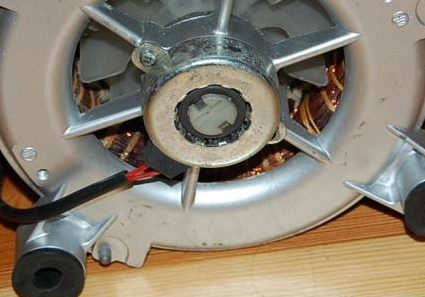

Chcę zrobić prądnicę wolnoobrotową z silnika od pralki polar (oczywiście pralka miała pranie zasadnicze i wirowanie):
Silnik ma 48 żłobków i z tego co wyczytałem, to można z niego zrobić prądnice która ma 50Hz przy 375obr/min.
Prądnice ma być głównie do eksperymentów i mam zamiar zostawić stare uzwojenie.
Tu jest więcej zdjęć silnika (przepraszam za jakość ale robione telefonem)
ObrazekObrazekObrazekObrazekObrazekObrazekObrazekObrazekObrazek
ObrazekObrazek

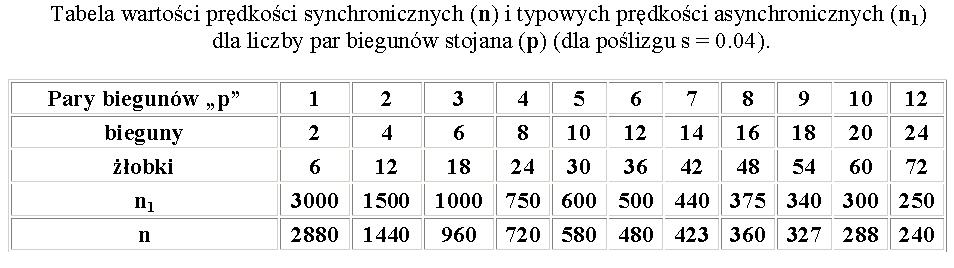

Czy kolega bpk widział kiedyś silnik od pralki z taką prądniczką tacho? (właśnie o takim mówiłem z racji podobieństa silnika ze zdjęcia kolegi Mariusza)
Przy 520 obr/min napięcie na tacho wynosiło 2v, 350rpm 1,36V, 235rpm 0,95V -takie miałem wyniki
Oto tabelka od kolegi Jesiotr1 z innego forum ( mam nadzieje że nie bedzie zły:)

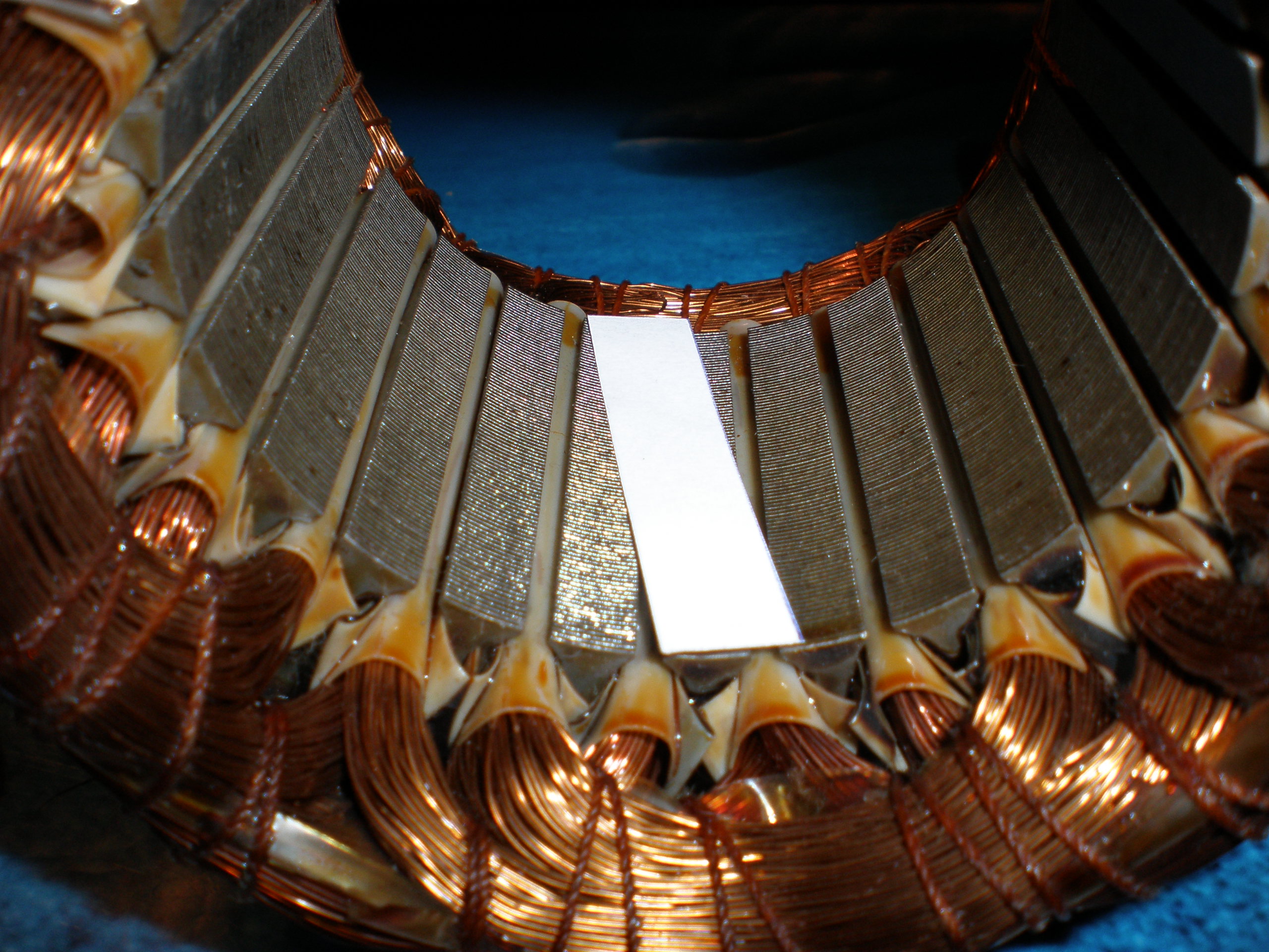

Nie bardzo idzie dojrzeć dokładnie ale wydaje mi się, że jeden zwój obejmuje aż połowę z wszystkich rowków (czy to normalne?)to jest jak patrzę od środka. Ale jak patrzę przez otwór na zewnątrz to tam jeden obejmuje 4 rowki.
Postprzez bpk » 04.11.2010, 19:11
silnik jest tak nawijany, że bieguny są łączone ze sobą z innymi biegunami - stąd z jednej strony zwój może obejmować 4 rowki a z drugiej połowę obwodu.
tylko jest jeden problem - przy 48 rowkach - jeśli na prawdę zwój obejmuje 4 rowki - to masz 48/4=12 biegunów uzwojenia, czyli byłby to silnik 2800/6=440 obrotów,
co jest mocno dziwne.
ustal na pewno ilość obrotów silnika (może napisana na obudowie?) i ilość rowków obejmowanych przez 1 zwój - wtedy będzie można
rozstrzygnąć odstęp między magnesami.
pozdrawiam,

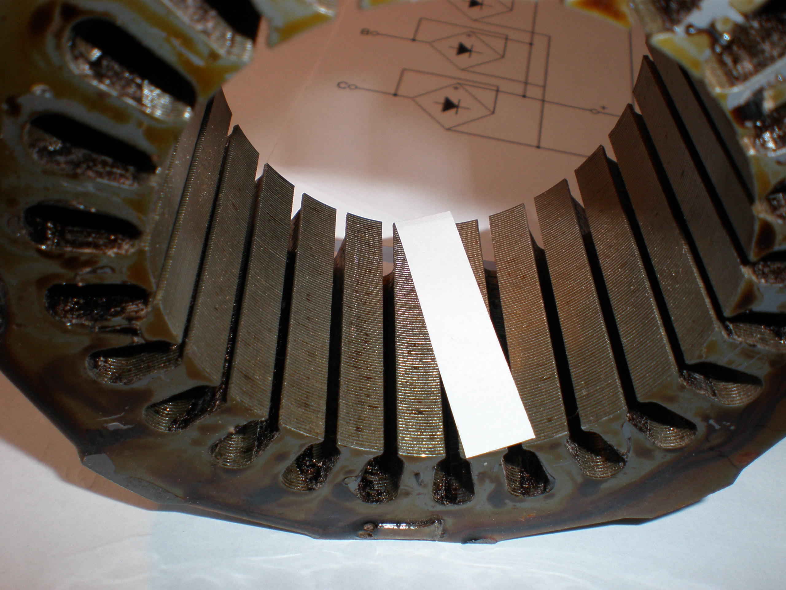

Postprzez Mariusz » 08.11.2010, 14:18
o przepraszam ale nastała mała pomyłka:
(czarne to żłobki a czerwone to uzwojenie)
I ja policzyłem ile "rowków" obejmuje uzwojenie a nie żłobków.
A więc obejmuje 3 żłóbki czyli 16 biegunów jednak, że na stronie gdzie kupuje (magnesy.eu) minimum można kupić 17magnesów (bo minimum za 36.60 a ja kupuję w tej cenie, że min 17) więc kupuję 18 będzie na zapas.
Magnes ma szerokość 1cm więc teraz jaki ma być kąt nachylenia i ile ma być przerwy między nimi?

Postprzez Maciek » 08.11.2010, 17:42
Mariusz coś nie chce się załadować zdjęcie które dodałeś.
Magnesy klej tak jak na fotkach leży karteczka.
Bez uzwojenia
Z uzwojeniem
