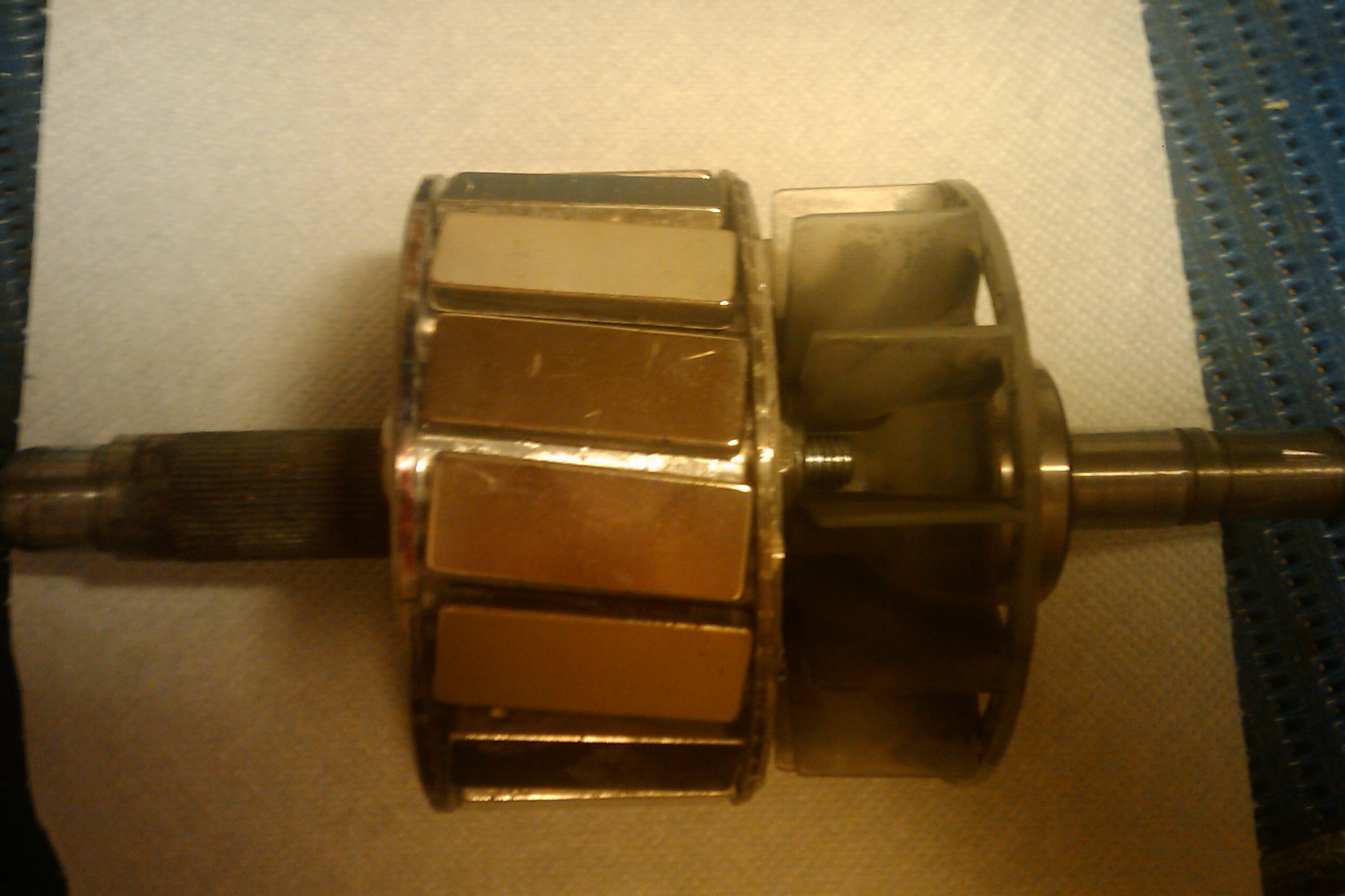

Witam. Zastanawiam się ile można wyciągnąć wat z silnika od pralki przerobionego na prądnicę.
Wykonałem kilka takich prądnic i robiłem też testy. Miałem nadzieję że jak na tabliczce znamionowej widnieje moc silnika 800Wat to tyle może oddać jako prądnica. Jednakże podłączyłem obciążenie 600 Wat i po 15 min. zaczęło się dość mocno grzać oryginalne uzwojenie. Zastanawiam się czy uzwojenie przepali się przy takim obciążeniu czy silnik się nagrzeje się mocno i nie uszkodzi uzwojenia. Może ktoś już robił takie ekstremalne próby. Silnik standardowy 800W, 48 żłobków, magnesy 15x5x40.

To, że się grzeje to normalne. Dziś standardowe druty wytrzymują temperatury do 200 st.C. Magnes neodymowy (kupiony w dowolnym sklepie internetowym w Polsce) już przy temperaturze 85 st.C szlag trafi - więc bardziej nimi bym się przejmował.
Jeśli się grzeje, to albo brak odpowiedniej cyrkulacji powietrza chłodzącego, albo co bardziej prawdopodobne zbyt duża gęstość prądu.
