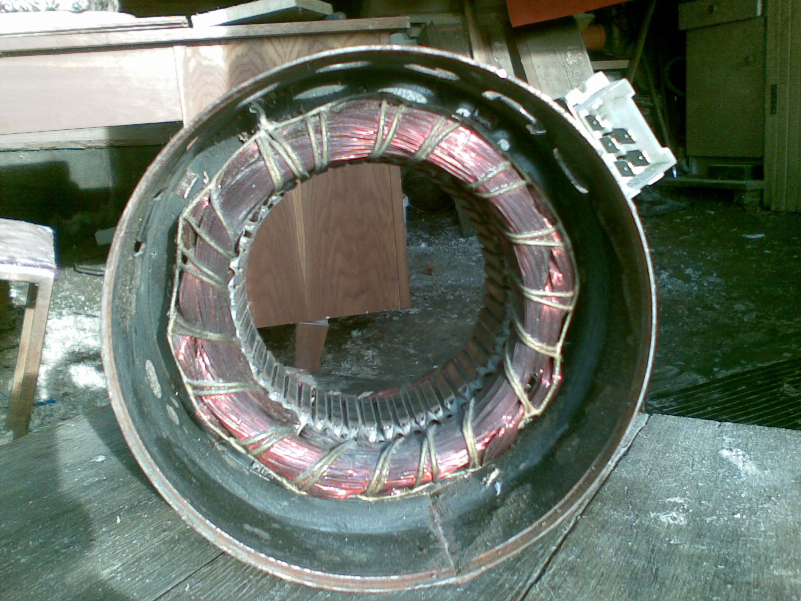

Witam. Znalazłem stary silnik w piwnicy od pralki i chce go jakoś dobrze wykorzystac. Myslę nad budową małej elektrowni wiatrowej
Silnik ma 48 złobków. Moze mogłbym liczyc na waszą pomoc?? prosilbym o jakies cenne porady związane z budową prądnicy.
Trzeba przezwajac taki silnik???Chcialbym tego uniknąc poniewaz to uzwojenie nawinięte jest fabrycznie i nie chce tego ruszac
stojan

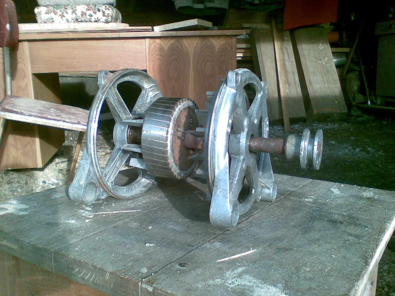

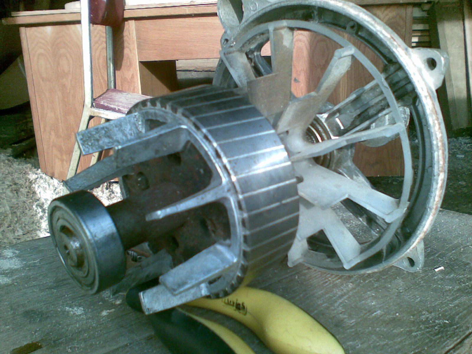

wirnik-
wirnik

Jeśli chcesz ładować aku,to trzeba przezwoić,wszystko tutaj. ;)
viewtopic.php?f=14&t=136

no ale po co to przezwajac??? te uzwojenie nie wytrzyma??

Oczywiście, że wytrzyma, ale lepiej uzyskać te same efekty przy niższych obrotach.

pod jakim kątem wklejac magnesy???? i ile..?? bo z moich obliczen wyszło 16 magnesów. Prawda??

styku1 napisał(a):pod jakim kątem wklejac magnesy???? i ile..?? bo z moich obliczen wyszło 16 magnesów. Prawda??
viewtopic.php?f=14&t=136&start=20
