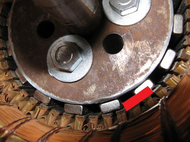

Witam na wirnik przykleiłam magnesy(16 rządków bo jest 48 stojanów) i po złożeniu prądnicy wirnik bardzo ciężko mi się okręca, gdyż jest silne pole magnetyczne i magnesy przyciągają się do stojanów, co moge zrobić aby lżej się kręciło??(bo wiatrak napewno tego nie uciągnie,odkleić magnesy i zmniejszyć wirnik, jesl9i tak to o ile mm?????

Witam. Przy tak wąskich magnesach innego wyjścia jak oderwanie i przyklejenie na nowo nie ma. Należy nakleić jak w temacie viewtopic.php?f=14&t=136&start=80.

Moim zdaniem,to wina źle wklejonych magnesów,powinny być ukośnie.Jeśli będzie zwarcie na jednej fazie,to przeskoki będą ogromne,będzie strasznie szarpać. ;)
Re: Problem z prądnicą????
Postprzez Waldemar Pachoł » 17.02.2012, 22:15
Niee.. wszystko jest w porządku z tym, że masz do czynienia z momentem zaczepowym.
Szerokość magnesu pokrywa dokładnie dwa zęby, a by moment zaczepowy nie był wyczuwalny powinien pokrywać 2 zęby i żłobek.

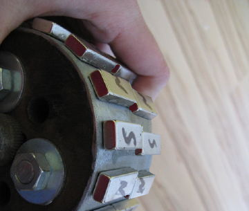

teraz odkleiłam magnesy musze dać wirnik do stoszenia (aby po skośie się zmieściły) i póżniej się będę męczyć, a może powinna być większa przerwa pomiędzy stojanami a magnesem??

Waldemar Pachoł napisał(a):Niee.. wszystko jest w porządku z tym, że masz do czynienia z momentem zaczepowym.
Zgadzam się może być nawet szerzej i wtedy magnesy bez skosu.
Ale mając wąskie magnesy nie ma innej opcji jak skos.

aniao93 napisał(a):teraz odkleiłam magnesy musze dać wirnik do stoszenia (aby po skośie się zmieściły) i póżniej się będę męczyć, a może powinna być większa przerwa pomiędzy stojanami a magnesem??
Nie trzeba toczyć. Wystarczy drugi rząd magnesów przykleić z przesunięciem żłobka.

niemożna przykleic drugiego rzędu ponieważ przera pomiędzy magnesami wynosi 0,7cm. Odkleiłam magnesy i przyklei lam na skos(juz na stałe) mam nadzieje ze sie uda, teraz czekam az wyschnie. Jak zbadać miernikiem ile wytwarza prądu?

Nie rozumiemy się - jak na załączonym obrazku wystarczy zrobić.

szkoda ze wcześniej nie zrozumiałam pana postu, trudno. czekam teraz az dobrze wszystko zaschnie

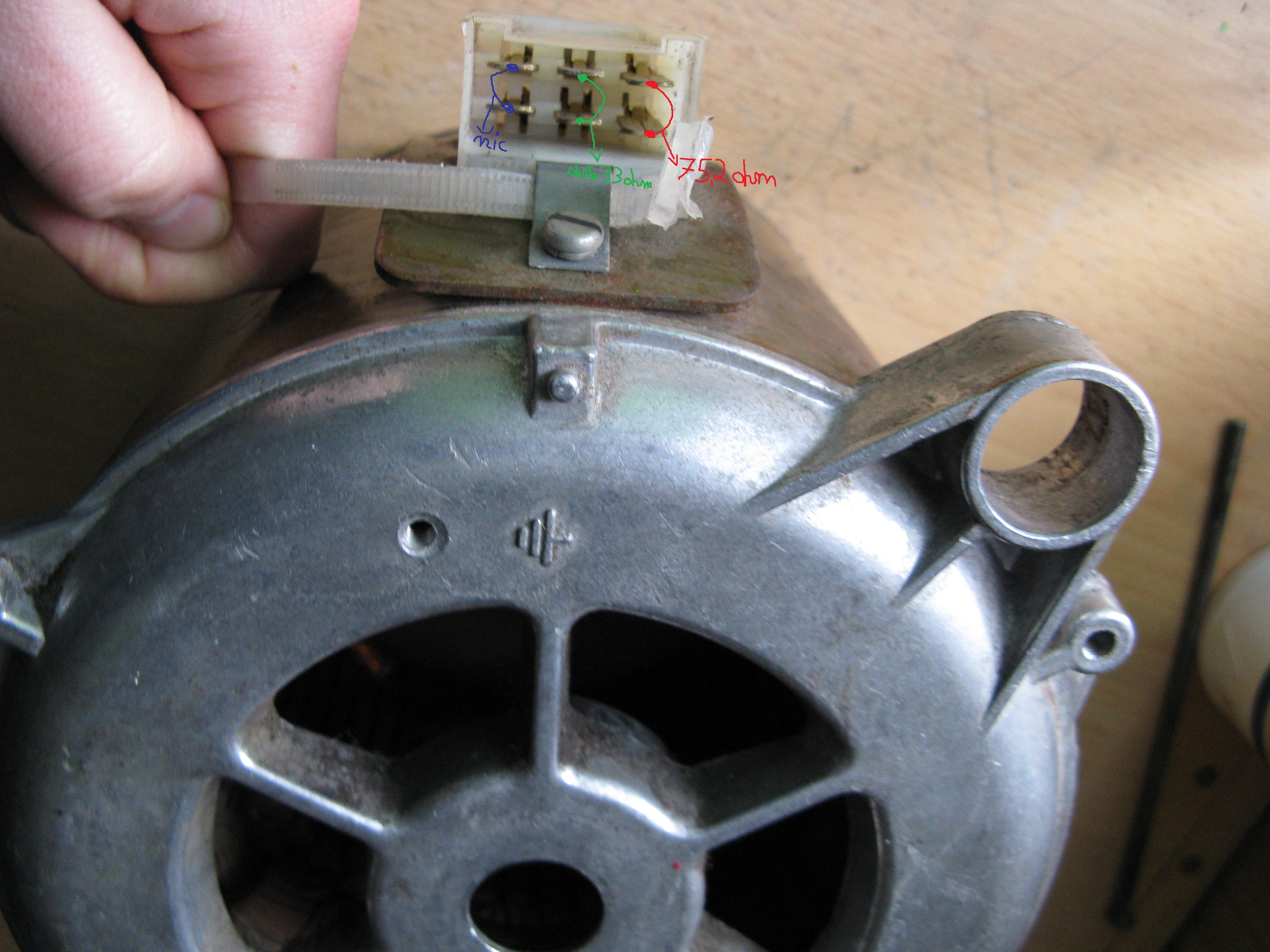

zmierzyłam omomierzem i nie wiem czy jest ok?
pomiędzy dwoma od prawej (zaznaczone na czerwono) jest 75,2 ohm
pomiędzy środkowymi(zaznaczone na zielono) jest około 33ohm
a pomiędzy tymi z lewej(na niebiesko) to nie ma nic
więc czy oporność między tymi uzwojeniami jest dobra??

Są oryginalne uzwojenia?
Jeśli tak, to mogą być podłączone np tak:
...albo zupełnie inaczej.

Tak są orginalne, na innym stojanie od innego silnika(prawei takiego samego) miałam takie same wyniki na omomierzu

No to teraz trzeba dojść metodą prób które wyprowadzenia są od czego...

prądnica jest, działa, ale niestety trzeba troche mocno zakręcić.teraz trzeba zrobić wiatrak
