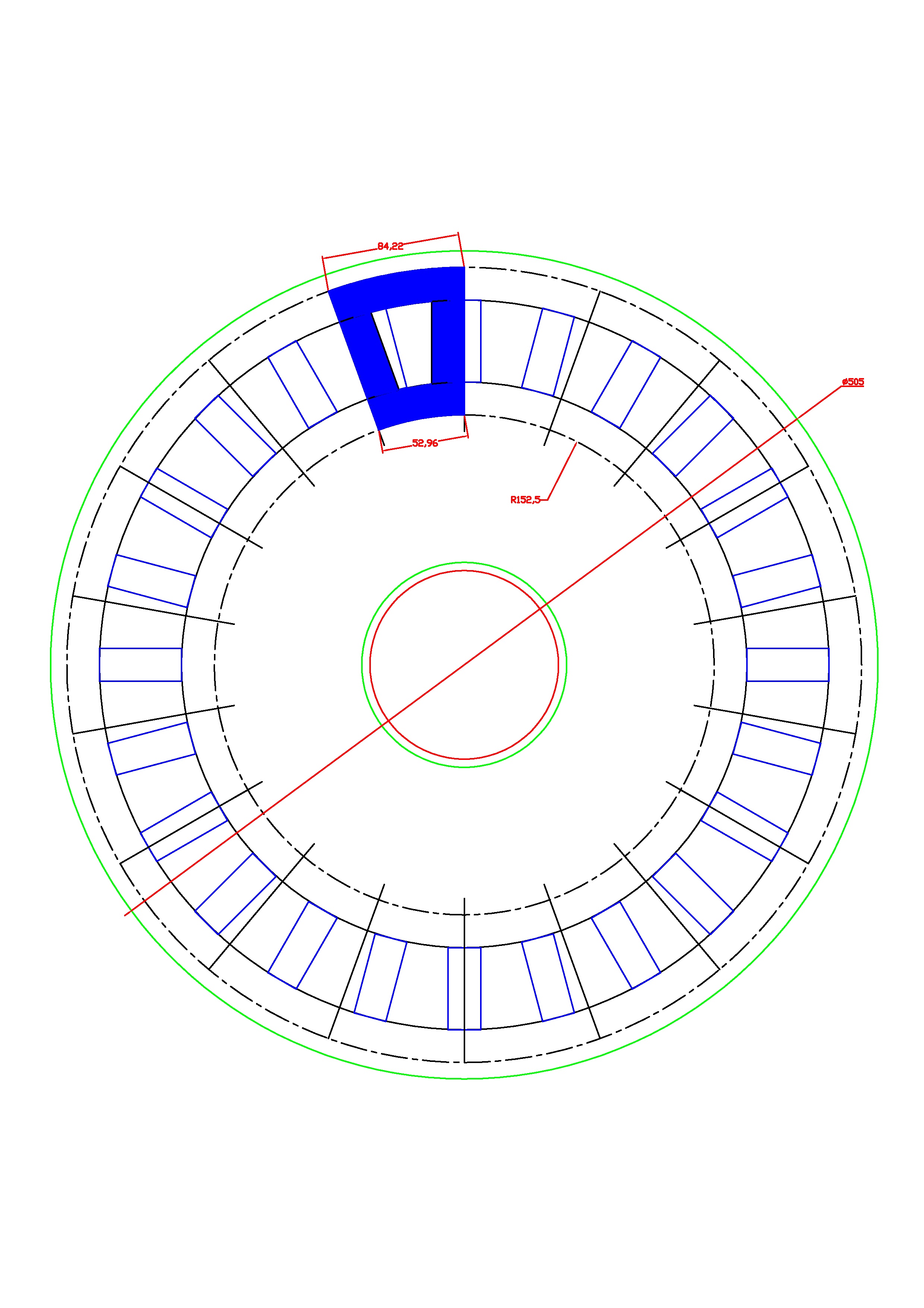

Technicznie wykonanie statora zaczyna się od zmierzenia średnicy piasty. Do której dodaje się np 10mm na luz. Suma to średnica wewnętrzna statora.
Następnie dodaje się następne 20mm zapasu to wyznacza pozycję dołu cewki...
Jednak w Twoim przypadku trzeba to zrobić od końca...
Minimalne wymiary takiej prądnicy wyglądają tak:
Mniejszej się nie da, gdyż nawinięcie cewek będzie ekstremalnie trudne.
Jeśli to ma mieć 2kW to przy 48V będzie 41A.
41A/3=13A na fazę
13A to drut 2mm <- wytrzyma bo gdy wieje to stator się chłodzi.
Wykonaj cewkę testową o grubości 10mm i 20mm i wymiarach jak z załącznika.
Sprawdź ile obie cewki dają V, sprawdź oporność, przelicz moce, itd, itd.. Zdobędziesz wiedzę które rozwiązanie jest dla Ciebie.
