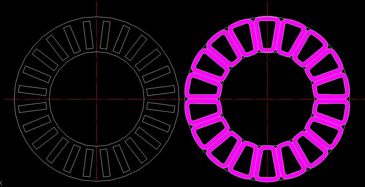

Inzynier napisał(a):Na początek chcę zbudować mała prądnicę (średnica zewnętrzna 240 mm, 18 cewek, 2 tarcze po 24 magnesy 40x10x4 - wyliczona przeze mnie moc to 60 W na każde 100 obr./min)
Czy mógłbyś zamieścić na forum zwymiarowany rysunek np z CADa z rozmieszczeniem magnesów i cewek?

Zatem załączam szkic małej prądnicy. Przyjąłem układ wirnik, stojan, wirnik. Na wirnikach są po 24 magnesy neodymowe 40x10x4, natomiast stojan tworzy 18 cewek (po 50 zwojów drutu 0,8 mm2). Zakładając Indukcję 0,5T teoretycznie przy 100 obr./min można osiągnąć 2V napięcia na każdej cewce. Łącząc je szeregowo po 6 mam 12 V, co w ukłądzie trójfazowym gwiazda daje ok. 20V. Ale już widzę, że raczej te 0,5T to naciągane, bo do takich magnesów podają 0,23T w odległości 0,7 mm, więc z pary przy szczelinie 10 mm (1 mm luz, 8 mm stojan, 1 mm luz) raczej 0,5T nie otrzymam. A teraz próbuję załączyć rysunki - może się uda.
Inzynier
Dołączył(a): 06.01.2013, 22:15
Re: Pole magnesu noeodymowego
Postprzez Waldemar Pachoł » 08.01.2013, 23:16
Dzięki za rysunek.
No cóż, 4 milimetry magnesu to niewiele stąd takie wartości wyjściowe.
Ja płaciłem tyle samo za 45x25x10 :) (parę lat temu)
