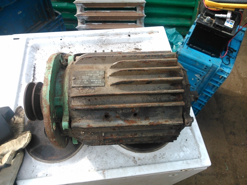

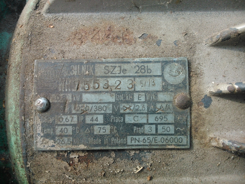

Witam wszystkich.Posiadam takowy silnik i chciałbym zrobić z niego prądnice 12v, wolnoobrotową o poziomej osi obrotu.
Silnik posiada 36 rowków. Pytanie: czy nadaje się ten silnik? i jeżeli się nadaje to jaką moc uzyskam z tego urządzenia.?

Jeśli planujesz przerobić ten silnik na prądnicą wolnoobrotową, to niestety ale posiada on trochę mało żłobków.
Pamiętaj jednak, że napięcie rośnie w funkcji obrotów i podnosząc obroty podnosisz moc. Oczywiście wyznacznikiem są tu możliwości drutu.
Upraszczając: Załóżmy, że użyjesz drutu o średnicy 1,1mm czyli gęstość prądu może osiągnąć bezpieczne 4A z fazy.
Jeśli uzyskasz 14.4V na obciążeniu 4A to moc prądnicy wyniesie 14.4Vx4Ax3f= 172,8W
Ale jeśli uzyskałbyś na silniku napięcie 360V na obciążeniu 4A to moc prądnicy wyniesie 360Vx4Ax3f = 4,3kW

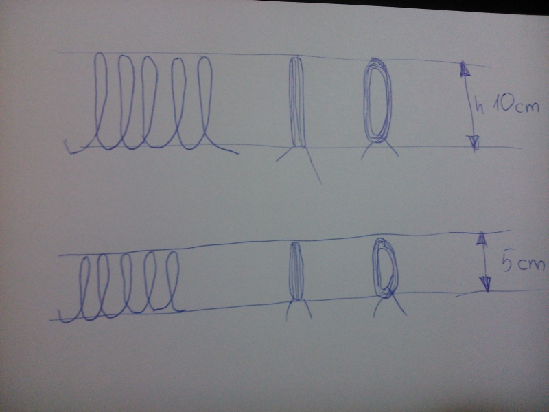

Silnika ciągle szukam, a tymczasem zastanawia mnie taki mały szczegół, a mianowicie różnica między cewkami nawiniętymi takim samym drutem , tyle samo zwoi, lecz o różnej długości ( nie wiem czy się dobrze wyraziłem) np. 5 i 10 cm. Wyczytałem że 10 zwoi to 1 V.a jak to się ma w tym przypadku?. Mam nadzieje że rysunek nie będzie śmieszny ale zrozumiały.

Postprzez set » 21.07.2013, 20:48
Dłuższa cewka to dłuższy stojan i wirnik i większa moc.

Postprzez Waldemar Pachoł » 21.07.2013, 21:28
maniol:
Jest tzw. złoty stosunek średnicy wewnętrznej do zewnętrznej cewek amerykanki - czyli pracującej części cewki do odcinka nieaktywnego.
Nie wierz, to bujda wyssana z palca. Napięcie zależy od obrotów.

Postprzez SiEm » 21.07.2013, 22:16
Oraz od strumienia magnetycznego. Należy pamiętać żeby prądnica niebyła przebudzona.

Postprzez maniol » 21.07.2013, 22:32
Waldemar Pachoł napisał(a):maniol:
Jest tzw. złoty stosunek średnicy wewnętrznej do zewnętrznej cewek amerykanki - czyli pracującej części cewki do odcinka nieaktywnego..
Możesz jaśniej ?? mój umysł tego nie przyswaja.
