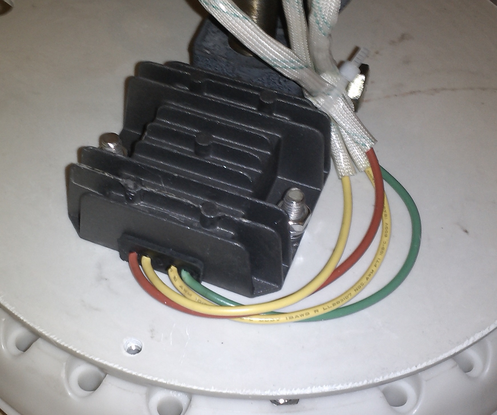

Postprzez radauskas » 30.12.2013, 21:33
No i przyszedł. Jakość wykonania chińska,.. na zdjęciach wyglądał lepiej :)
Zastanawia mnie pewna rzecz. On ma wbudowany kontroler. Jak dotąd spotykałem się z takimi małymi wewnętrznymi kontrolerami z wejściem 3F i wyjściem 12V stałego.
Ten ma 2 przewody na wejściu i 2 na wyjściu. Co to za nietypowe wyjście z generatora z dwoma przewodami?

Postprzez Kwazor » 01.01.2014, 16:34
Po prostu generator musi mieć prostownik 1 - 3 fazowy i tyle... bo w tym regulatorze nie ma prostownika.
Re: Wiatrak do campingu - ale jaki ?
Postprzez Waldemar Pachoł » 01.01.2014, 17:01
radauskas napisał(a): Co to za nietypowe wyjście z generatora z dwoma przewodami?
Jeśli z generatora wychodzą dwa przewody tzn że zawiera on prostownik.

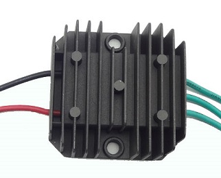

Zastanawiam się pod kątem ewentualnej awarii i potrzeby wymiany. Są na naszym rynku jakieś małe kontrolery/regulatory, które ew. dałoby się tam zastosować?
W chińskich ofertach takich nie ma w sprzedaży "luzem". Są z wejściem 3F i planowałem taki zakupić na zapas ( jak na foto ). Chyba, że rozbiore generator w tym wiatraku i w razie czego uda się wpiąć bezpośrednio w wyjście 3F.
