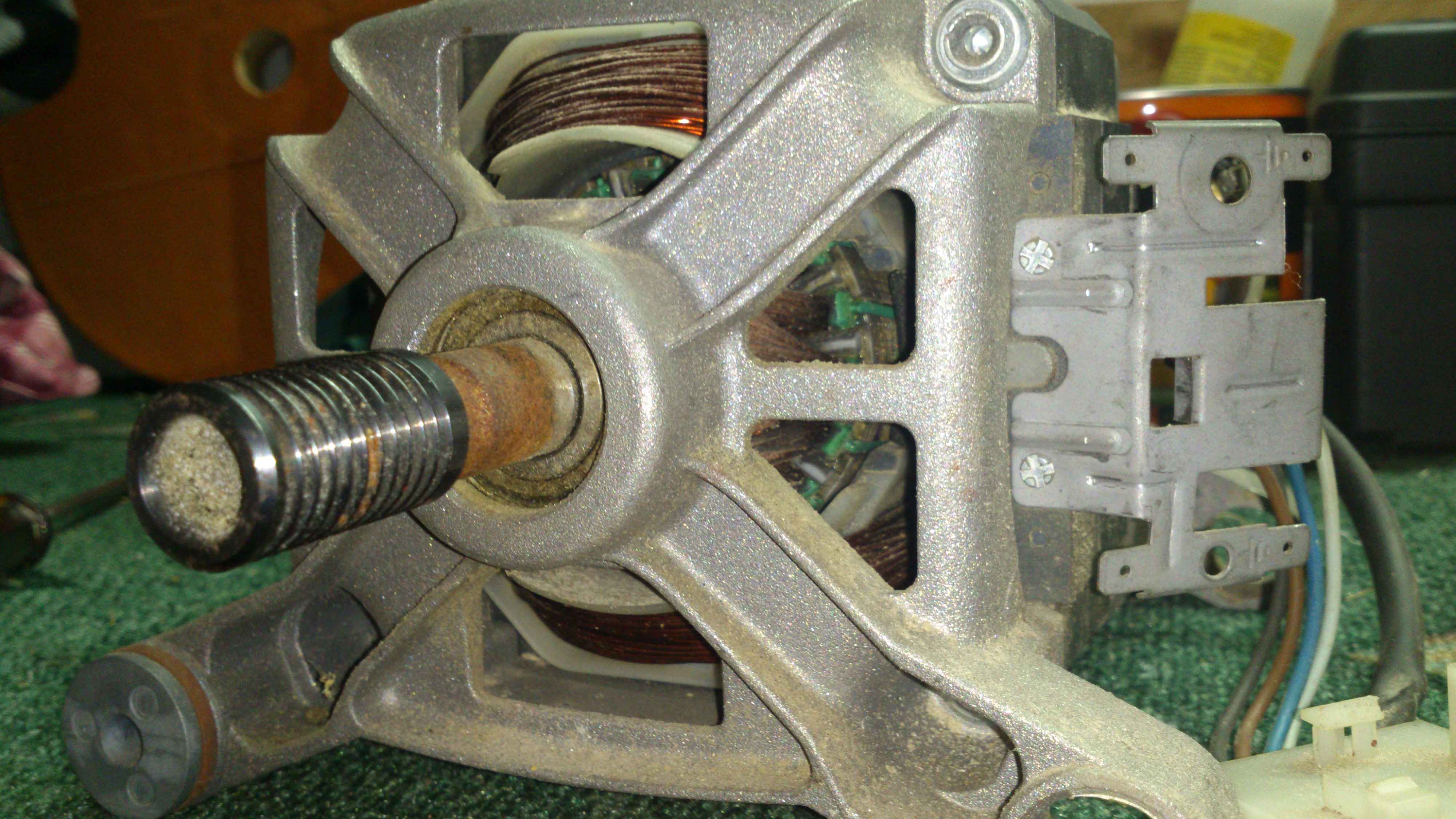

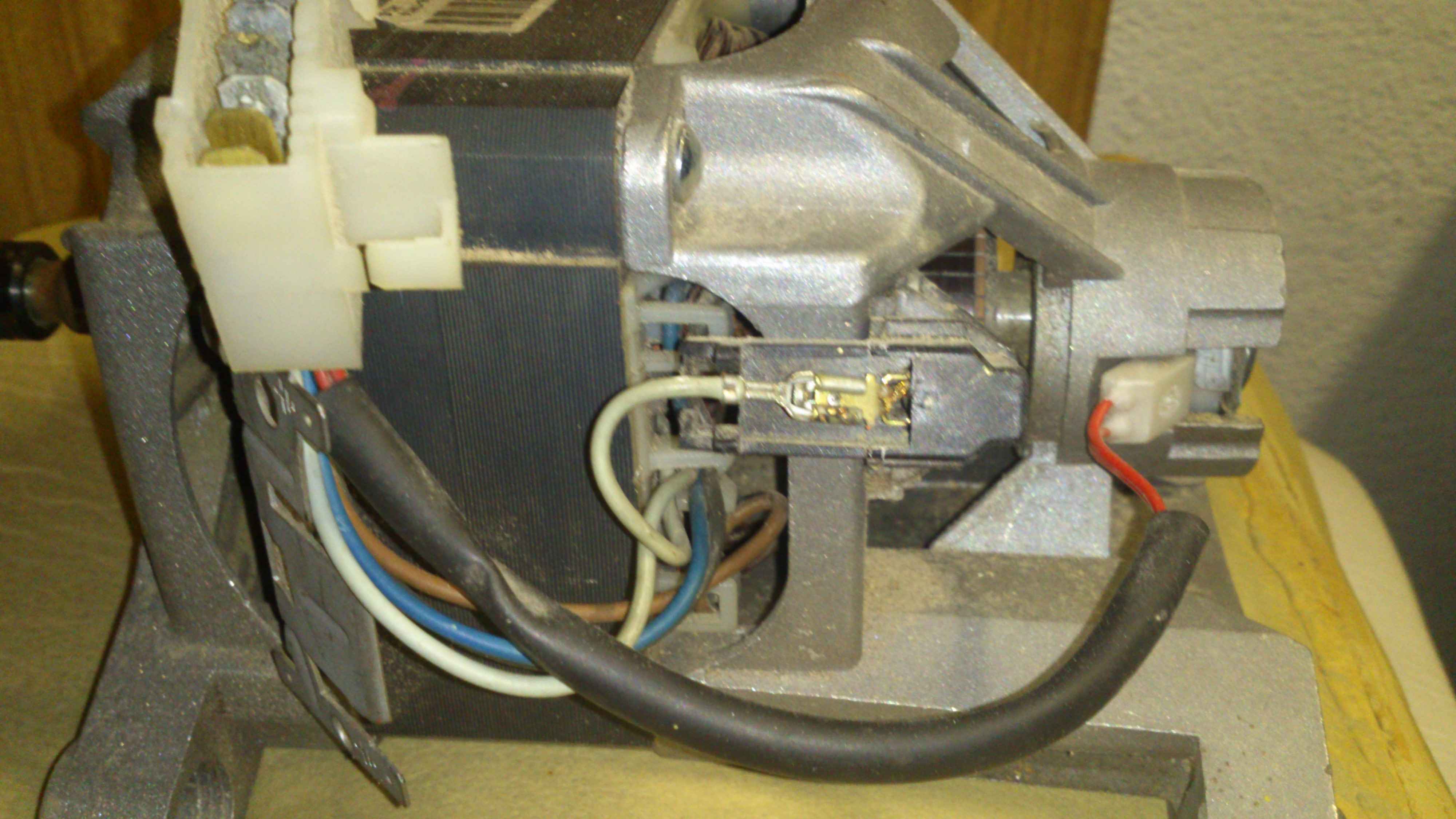

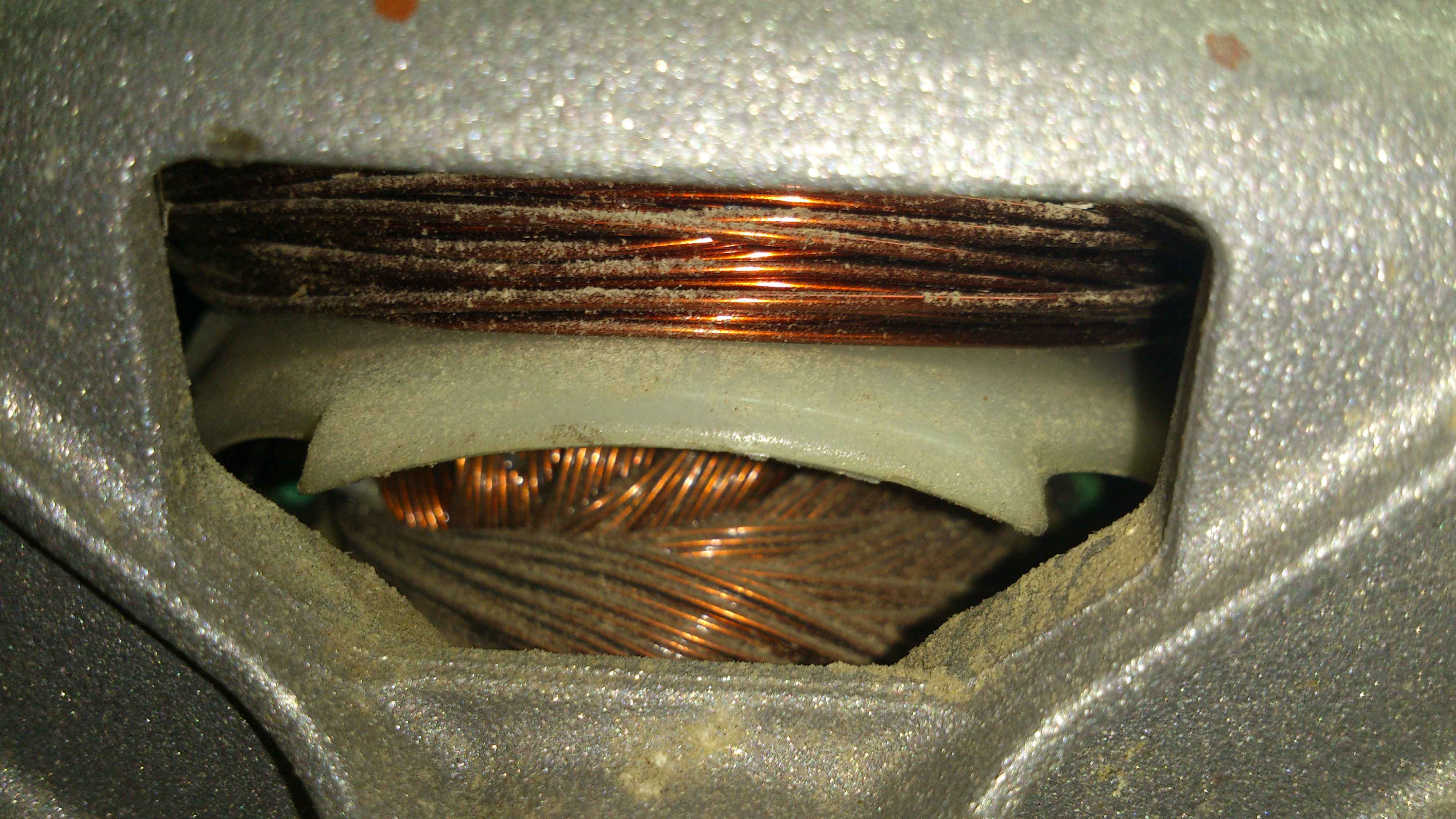

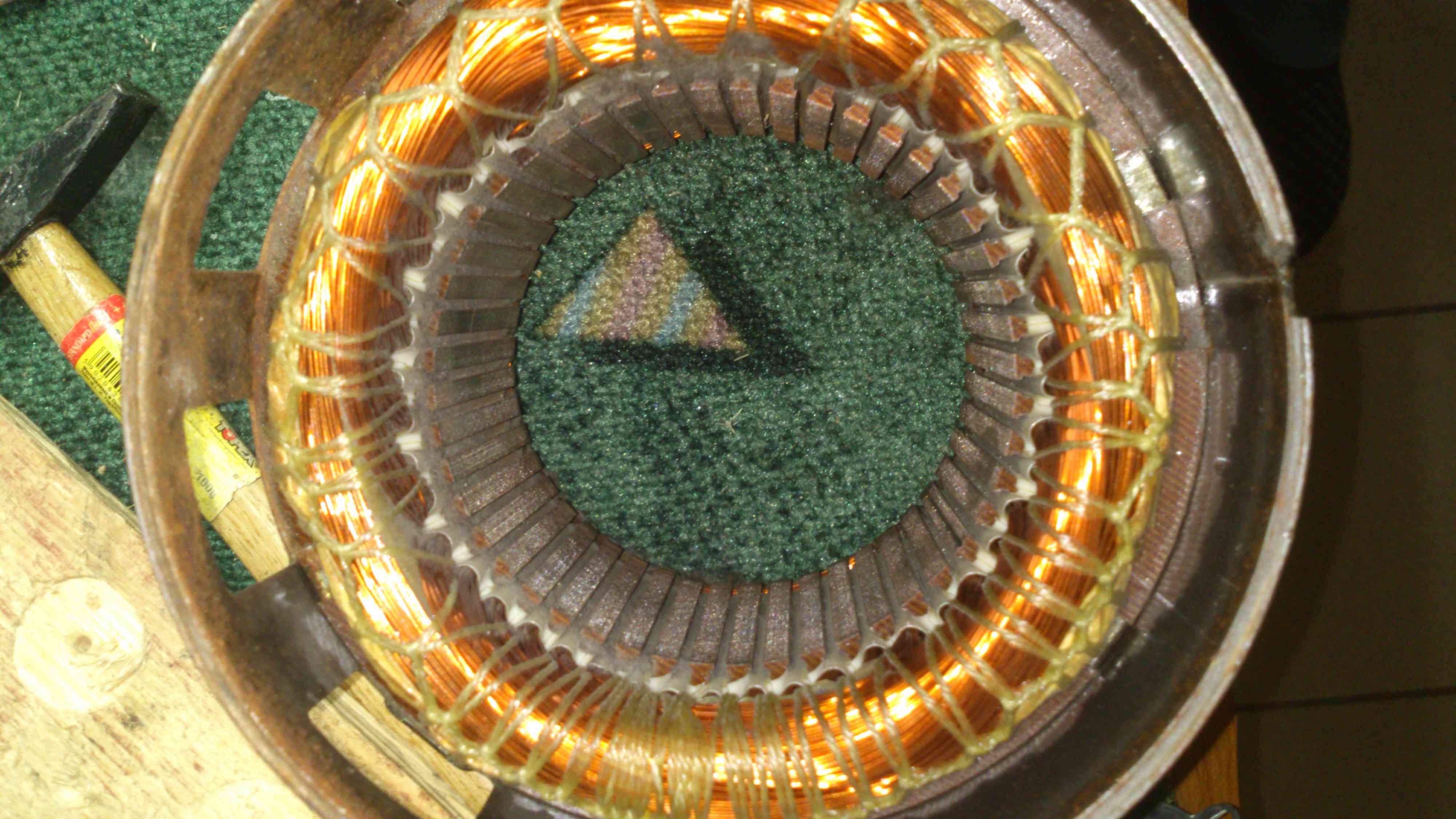

Znalazłem stary silnik od pralki i chciałbym go przerobić na prądnice ale nie wiem czy się nadaje, przesyłam kilka zdjęć i czy by mi mógł ktoś powiedzieć czy z niego będzie prądnica ?? :)

Na moje oko jest wart tyle co zawarta w nim miedź :)
Wg mnie szkoda prądu i czasu , ale niech wypowiedzą się bardziej doświadczeni koledzy.
Poszukaj lepiej jakiegoś sprawdzonego materiału .. przynajmniej będziesz wiedział ze coś z niego będzie.
Re: Stary silnik od pralki czy sie nada ?
Postprzez Mariusz » 27.01.2015, 2:31

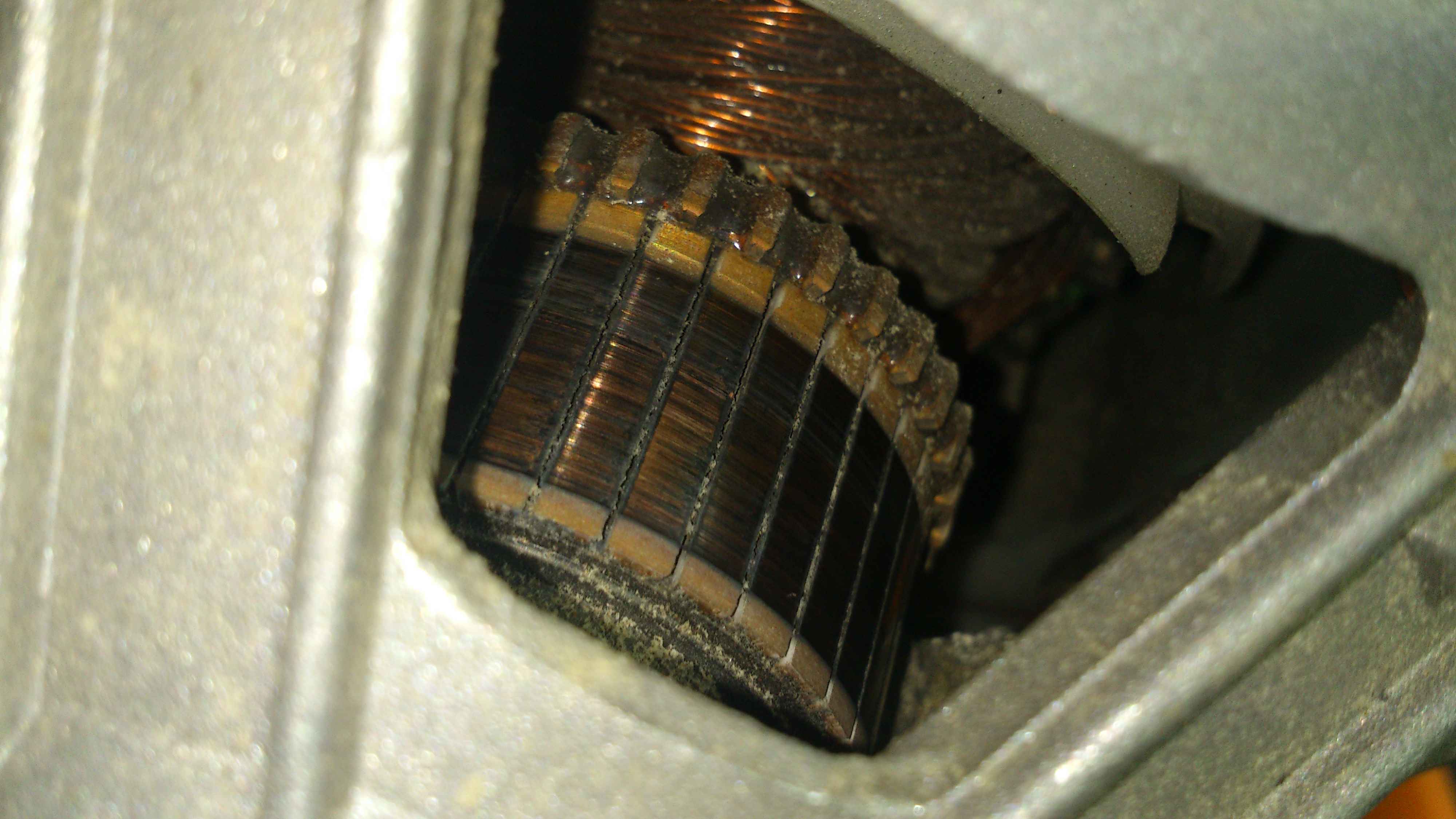

Z czego widzę, jest to silnik komutatorowy, uważam tak jak poprzednik, szkoda zachodu na niego.

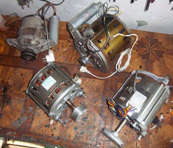

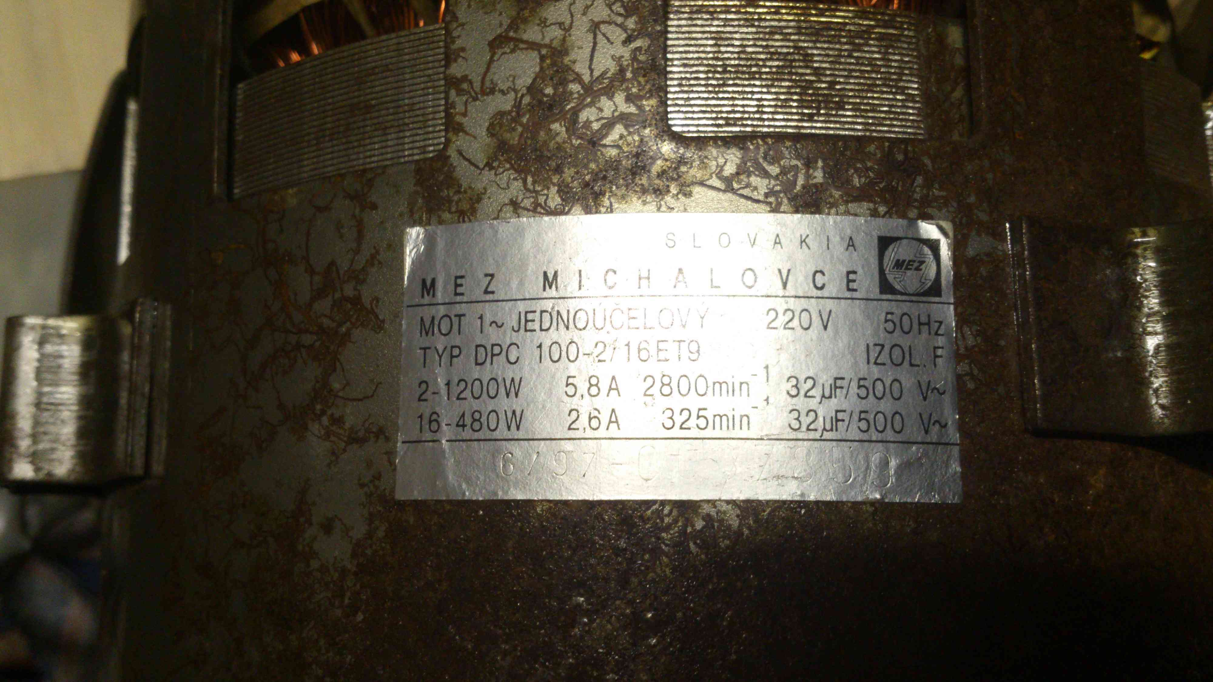

Dalej nie daje mi to spokoju i poszukałem :) mam do wyboru 4 silniki, opis jest taki:
"230 V z pralki polar, 2850/425 obrotów na minutę 60/40w"
według was to który nadaje się najlepiej ?? chodzi mi o dodatkowe ładowanie akumulatora 12V 55Ah.

Postprzez Mariusz » 29.01.2015, 21:48
Na początku warto zaznaczyć, że będzie wiązało to się z koniecznością przewinięcia silnika (albo zastosowania przetwornicy ale to kolejne straty).
Z zdjęcia które zamieściłeś wydaje mi się, że najlepszy będzie ten na samym dole po prawej. Jednak to tylko przypuszczenia. Musisz policzyć ile żłobków jest w poszczególnych silnikach, jakiej długości są te żłobki itp.

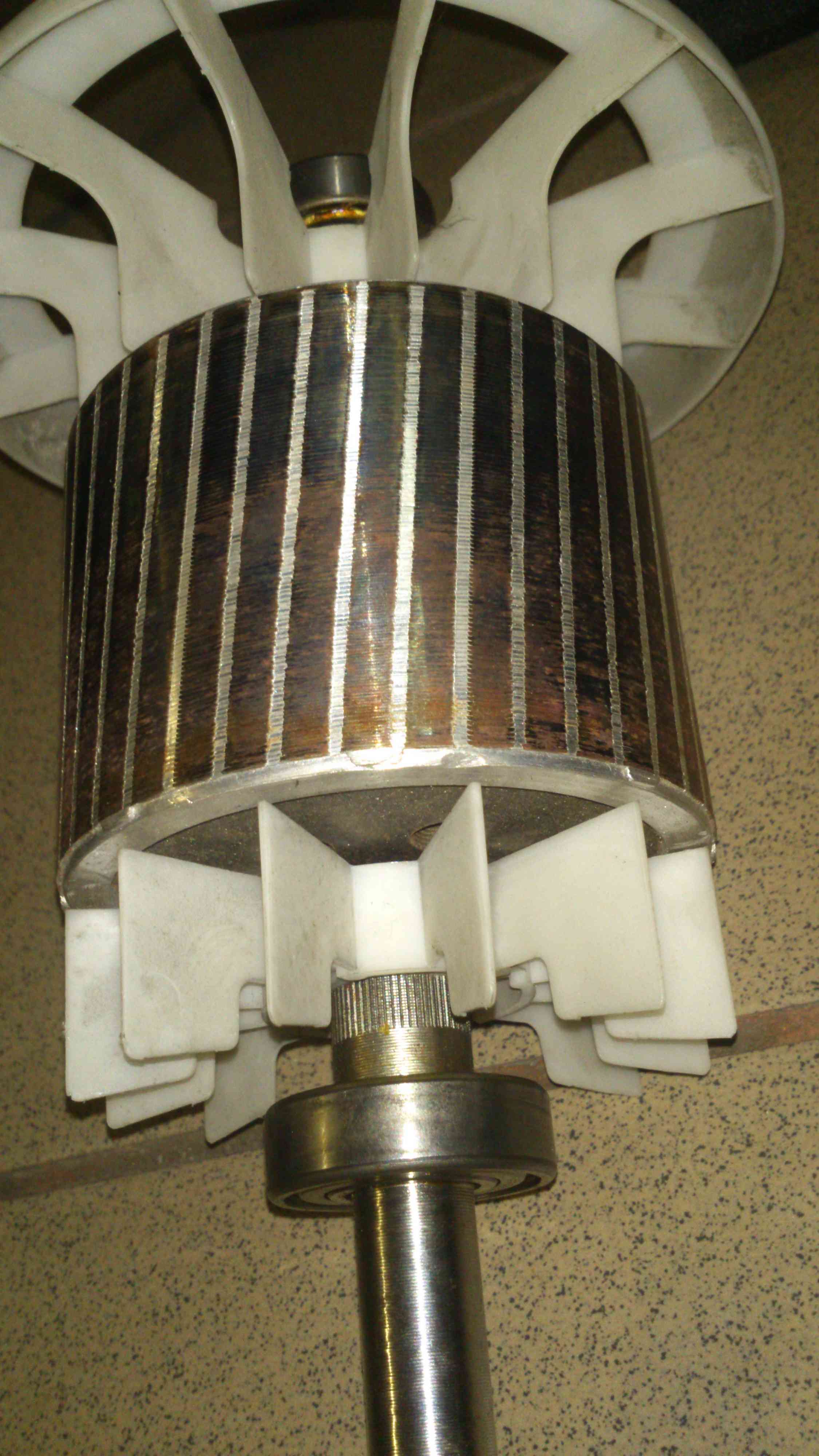

Postprzez Bryla11990 » 02.02.2015, 23:09

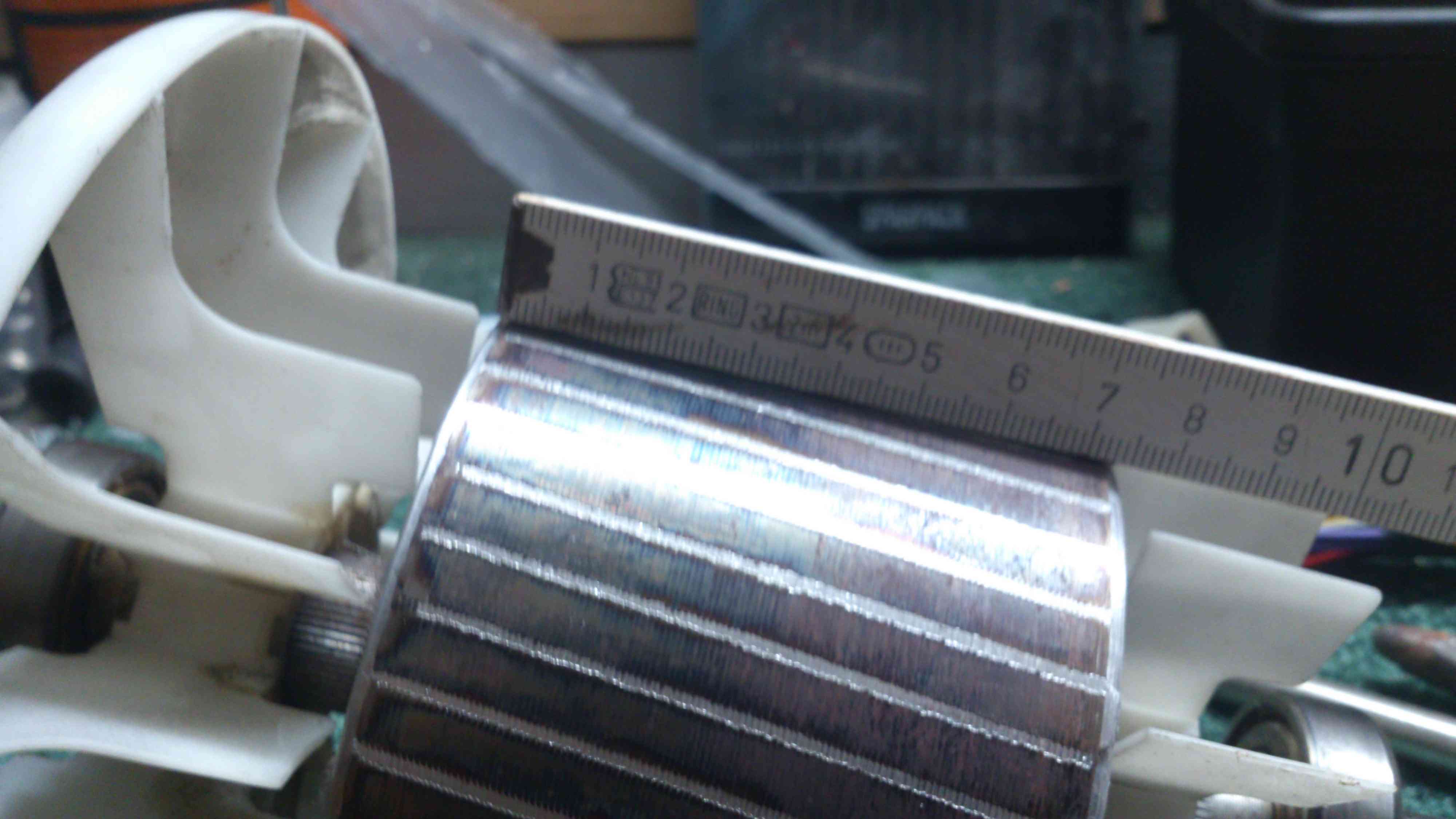

Mam już silnik parametry na zdjęciach:
ma 48 żłobów ( o ile dobrze policzyłem)
długość wirnika 73mm
szerokość około 95mm
jak już wcześniejszy rozmówca napisał będzie trzeba przewinąć zwoje,wiem że to nie będzie prosta sprawa wiec mam kilka pytań, jakim grubym drutem ? jakie magnesy ? jeśli macie jakieś pomysły to chętnie wysłucham ;)

Postprzez klistron » 03.02.2015, 1:48
Ta Twoja szerokość jest raczej średnicą, po stoczeniu której na 5mm magnesy uzyskasz Fi około 85mm. Wydaje mi się to niezły wybór, chociaż lepiej niech się wypowiedzą Koledzy bardziej doświadczeni w rdzeniówkach.
Postprzez Szympik188 » 03.02.2015, 11:42
Zgadzam się to bardzo dobry materiał na prądnice, rzadko się zdarza żeby znaleźć silnik od pralki z tak długim wirnikiem i zapewne też i stojanem. Dlatego jakbyś mógł podać od jakiej pralki pochodzi ten silnik to na pewno wielu początkującym osobom byś w ten sposób bardzo pomógł w poszukiwaniach ;)
Tak jak mówi kolega klistron trzeba stoczyć po 5mm na stronę, można dać grubsze magnesy, ale 5mm jest największy wybór jeśli chodzi o różnorodność rozmiarów. Optymalna szerokość magnesu w silnikach tej średnicy wynosi 12-13mm (ja mam 15mm i też jest ok) oczywiście kleimy NA CAŁEJ długości wirnika!
Do ładowania na 12V grubość drutu w twoim przypadku na początek to min 1.1mm albo 1.2mm, można podwójnie cieńszym drutem odpowiednikiem 1.1mm jest 2x0.8mm a 1.2mm 2x0.85mm. Ilość zwoi ile się zmieści i napięcie jakie uzyskasz przy danych obrotach ustalisz nawijając cewke testową. Powodzenia :)

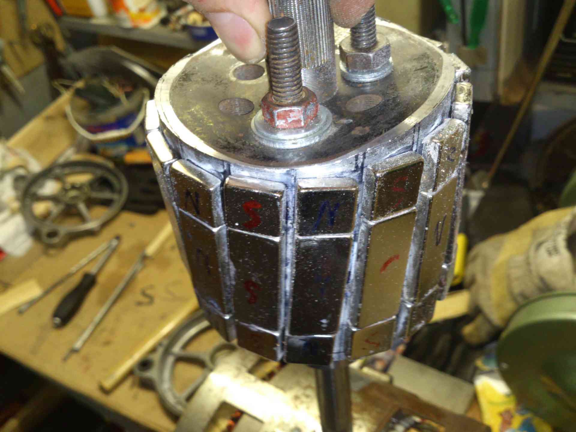

Postprzez Bryla11990 » 11.03.2015, 23:53

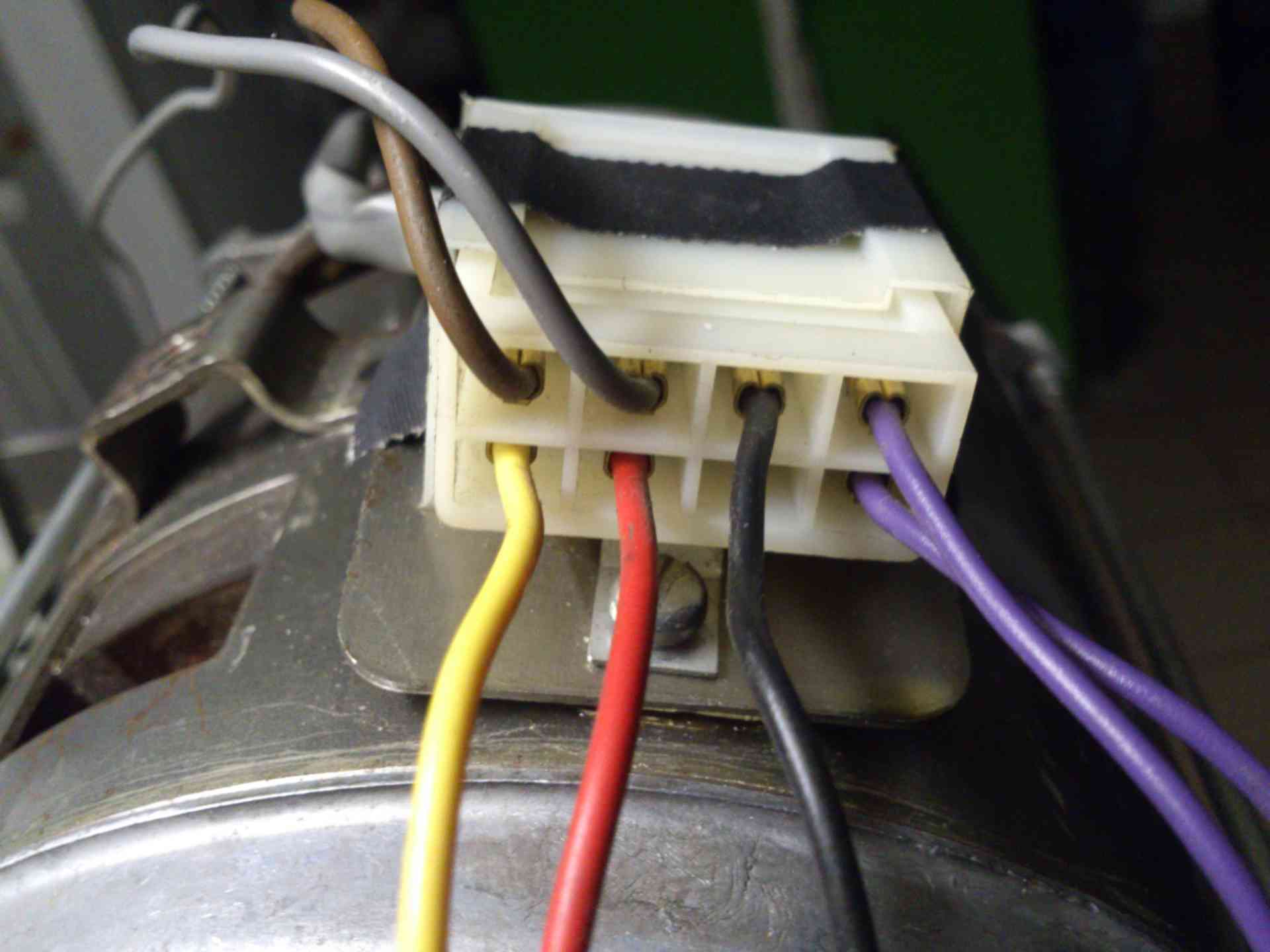

Po długiej walce z magnesami są przyklejone do wirnika z skosem, poklejone jest tez klejem dwuskładnikowym ale nie ma zdjęcia zrobionego :] na dniach mam kupić miedź do przewinięcia, ale mam oczywiście kilka pytań :
1. Jak dobrze podłączyć żarówkę na tym uzwojeniu co mam (będą potrzebne mostki prostownicze do tego? ) bo z silnika wychodzą 5 kabli rozumiem ze czarny to jest minus? ale co oznaczają pozostałe 4 czyli brązowy, szary, żółty i czerwony ?? bo dwa fioletowe to są od takiej małej chyba prądnicy z tyłu nie wiem do czego do jest ale chyba mało ważne.
2. Kolega Szympik188 mi proponował przekrój drutu 1.1mm (zamiennik 0.8mm) albo 1.2mm (zamiennik 0.85mm) jakim najlepiej będzie się nawijało ??

Postprzez Szympik188 » 12.03.2015, 22:06
Jaki skos ułożyłeś? I czy sa jakies wyczuwalne zaskoki? Zwykła
Żarówkę 230V podlaczasz bez żadnych problemów pod któryś z przewodów mozna i przez mostek.
Cieńszy drut latwiej sie układa niż grubszy
Postprzez Bryla11990 » 13.03.2015, 8:33
Skos zastosowałem dwa żłobki i jeden rowek.
Zaskoki są lekkie, może być to spowodowane za dużymi skosami ??
Podłączyłem żarówkę 230V 25W i wirnik stawiał lekki opór, z tego co udało mi się pomierzyć nie wiem czy dobrze z kabelków brązowy i żółty to było dużo Voltów koło 200-300V ale mało A chyba cos 0.100mA

Postprzez Szympik188 » 13.03.2015, 14:48
Ja też zastosowałem taki sam skos i również sa dość wyczuwalne zaskoki. Proponowano mi taki skos i miało nie być wogóle.
Im większy skos, tym mniejsze zaskoki. Być może spowodowane jest to zbyt szerokim biegunem lub bardzo niewielką pomyłka w klejeniu magnesów.
Podłącz większą żarówkę 100wat lub kilka mniejszych to wtedy amperaż napewno sie zwiększy:) Kabelki musisz dobrać doświadczalnie kazdy z każdym
Przy jakich obrotach masz 200V?
