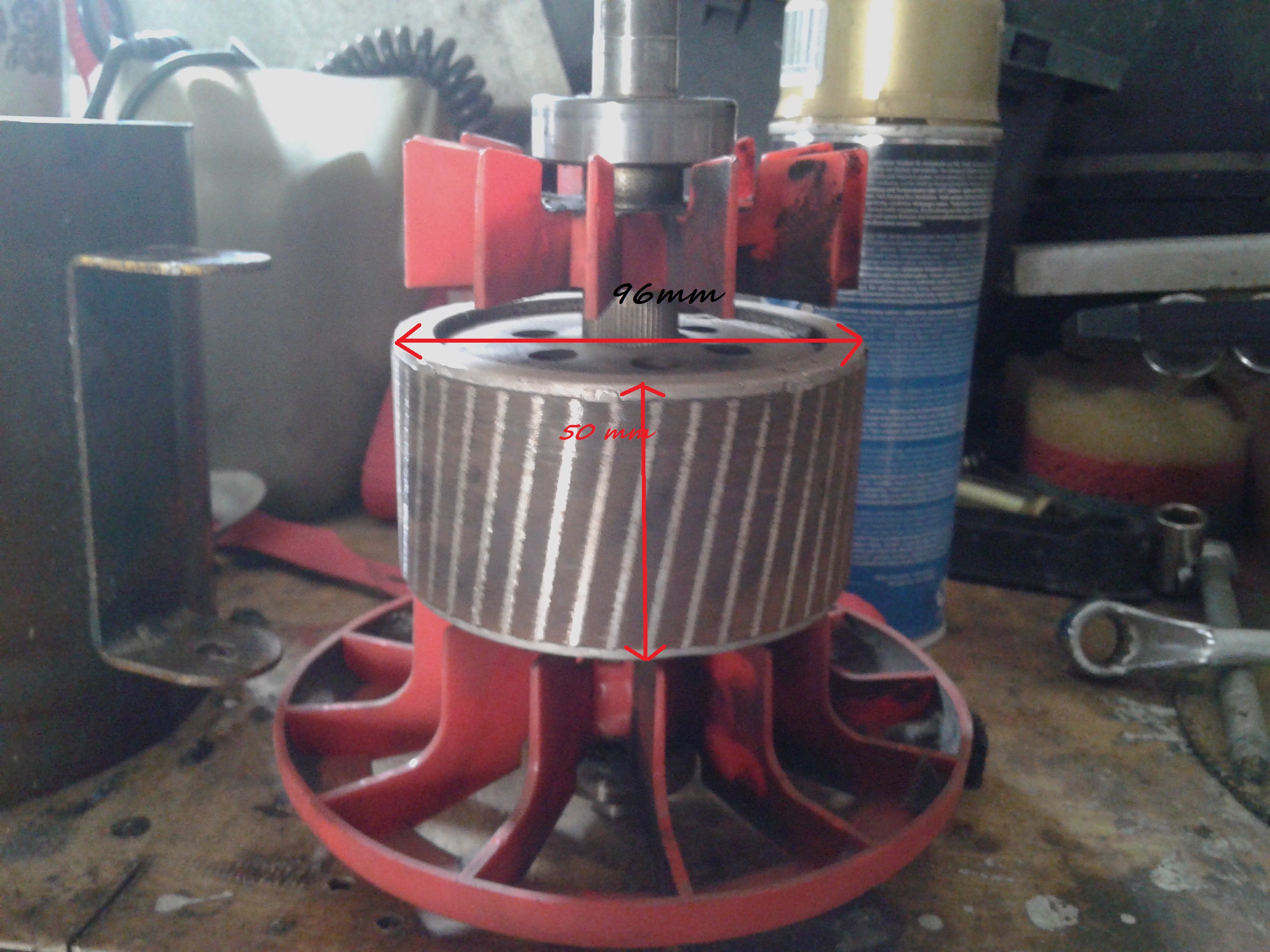

Witam serdecznie. Z racji tego że posiadam troche wolnego czasu i trochę wiedzy z elektrotechniki chcę spróbowac swoich sił przy budowie wiatraka z silnika od pralki, niestety nie ma na nim żadnej tabliczki znamionowej ani żadnych informacji na jego temat prosze pozostałych forumowiczów o ustalenie kilku szczegółów co można z tego "wyciągnąć". Silnik posiada 36 żłobków, wirnik długości 50mm oraz szerokość 96 mm. Oto kilka zdjęć:

Odpowiem nie znając tabliczki znamionowej.Szkoda zachodu,za krótki stojan czyli będą małe osiągi w porównaniu do kosztów wykonania.A dlaczego nie wykorzystasz silnika trójfazowego?,same plusy.Obudowa jest hermetyczna,oś jest grubsza,łożyska wytrzymują duże przeciążenia ,a stojan jest zawsze dłuższy i mieści więcej miedzi czyli i osiągi są większe.

czyli ten silnik sobie odpuścić a rozejrzeć się za czymś lepszym?

Zależy jakiej mocy oczekujesz. Ludzie przerabiają silniki od pralki i są zadowoleni. Ja bym próbował coś zrobić z tego co masz, chociaż niech się wypowie jeszcze ktoś bardziej doświadczony.

To jest mój pierwszy taki projekt wiec jesli by zadziałał to i tak miałbym wielką satysfakcję. Właśnie o to chodzi że nie mam pojęcia ile mocy da rady
z tego wyciągnąć.
