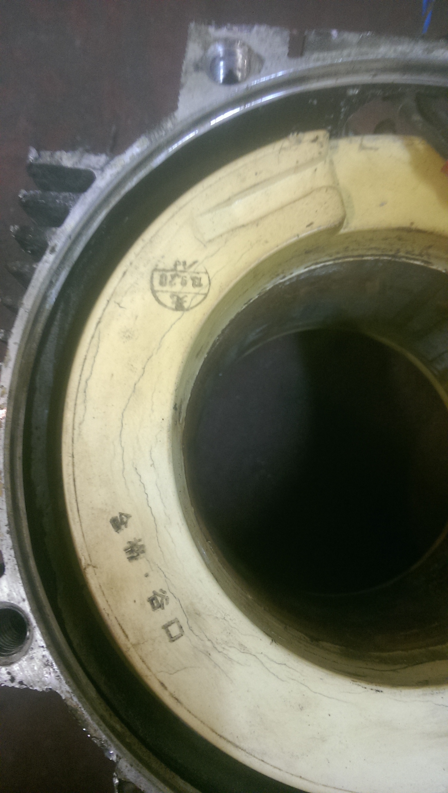

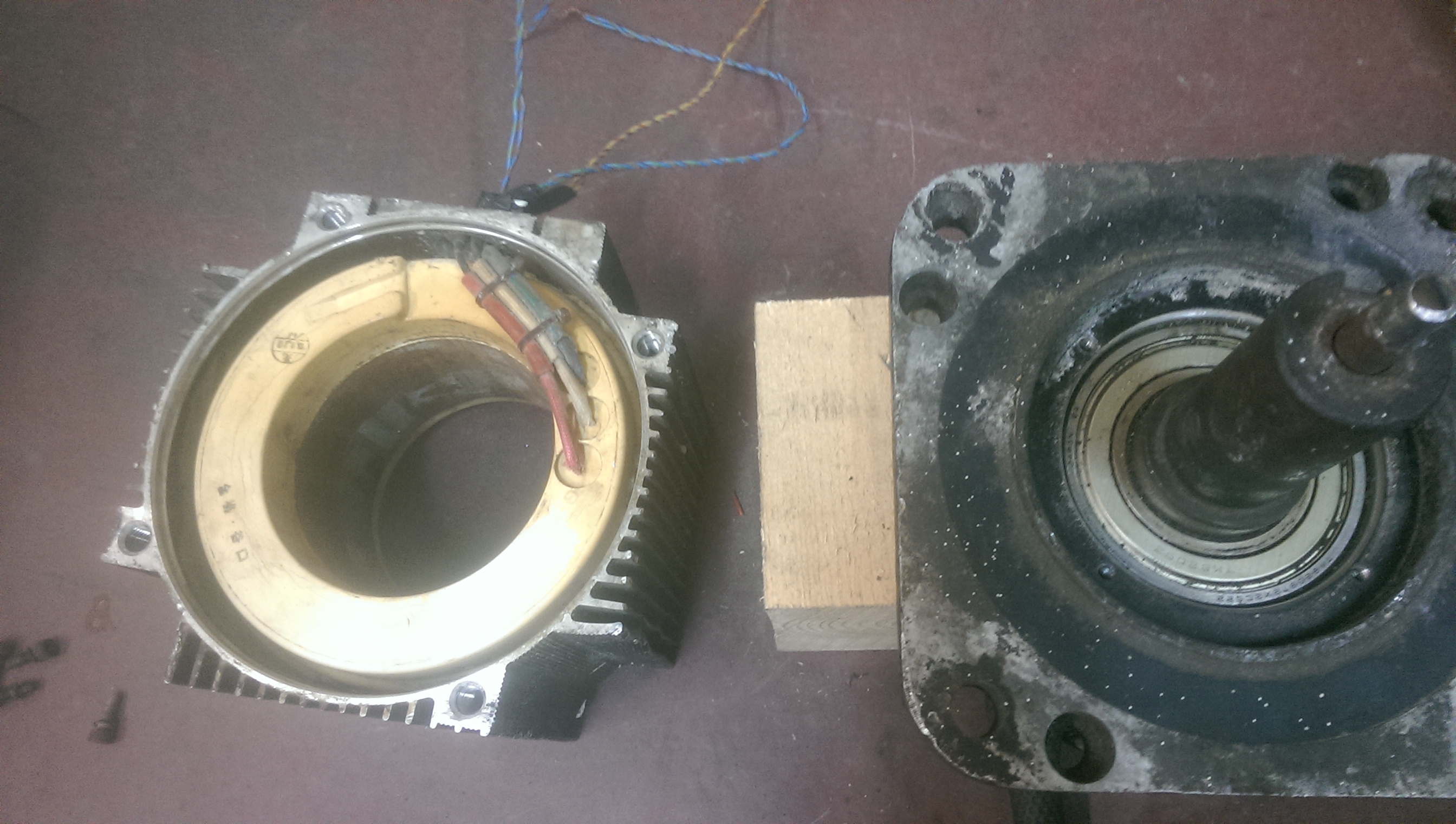

Jak widać twoja prądnica wytwarza napięcie . Na moje oko napewno nadaje się do ładowania o ile zagwarantujesz jej warunki pracy tzn obroty przy których napięcie będzie w granicach ładowania.

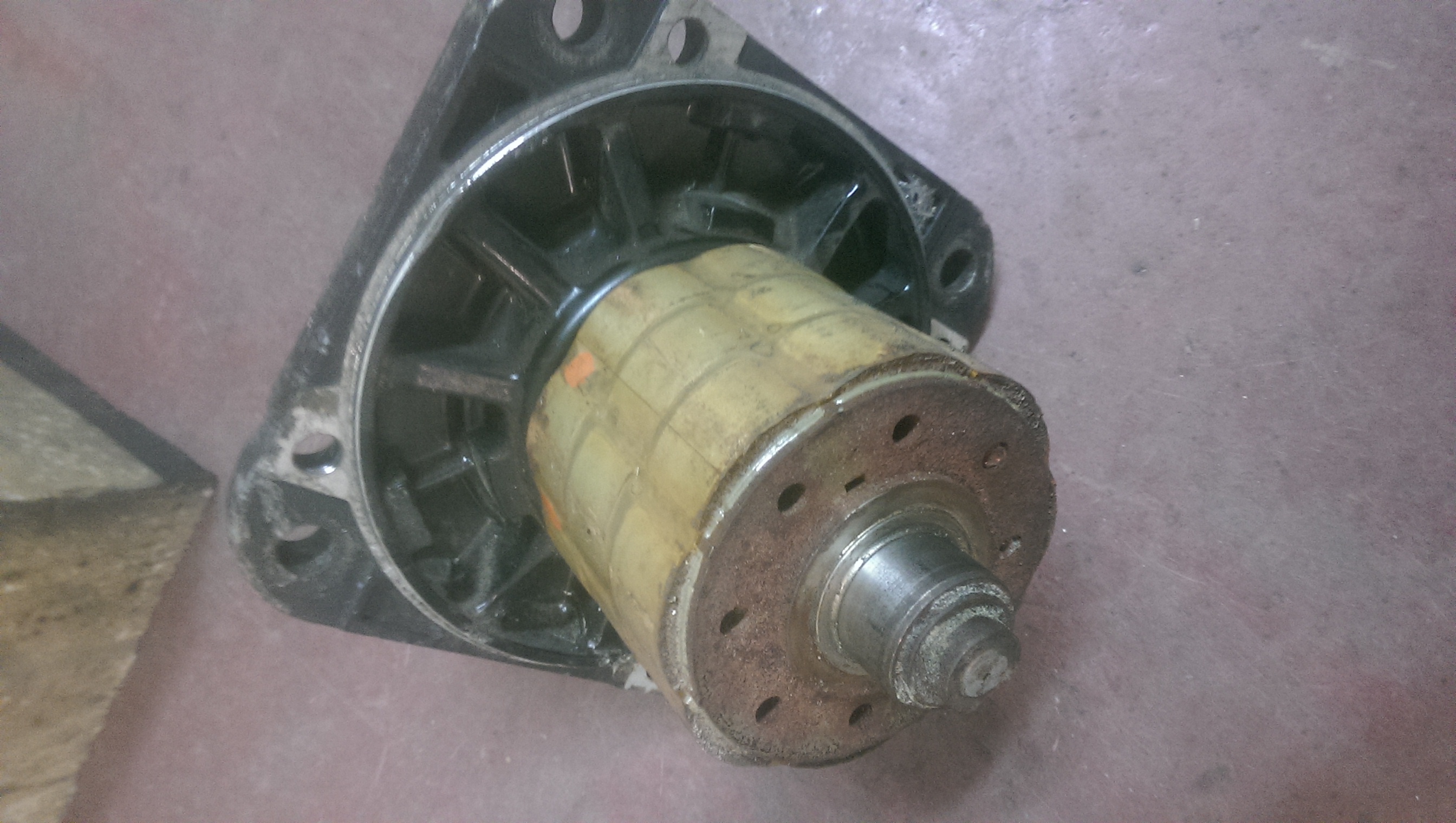

Na foto widac ,że magnesy sa ze skosem więc zaczepów chyba zbyt dużych nie ma.
Jaka jest waga całości ? jaka średnica wirnika i długość pakietu ?

Dł 14.5cm szer 18cm wys 18cm waga 10kg obudowa aluminium dekle są zabezpieczone przed wodą oringami i uszczelniaczami.
Średnica drutu 2mm linka mierzone poza prądnicą w środku było wszystko zabezpieczone.
Bez obciążenia prądnicą kręci się jak zwykłym silnikiem, hałasuje trochę łożysko po niedzieli powinienem wymienić.
Średnica wałka 35mm

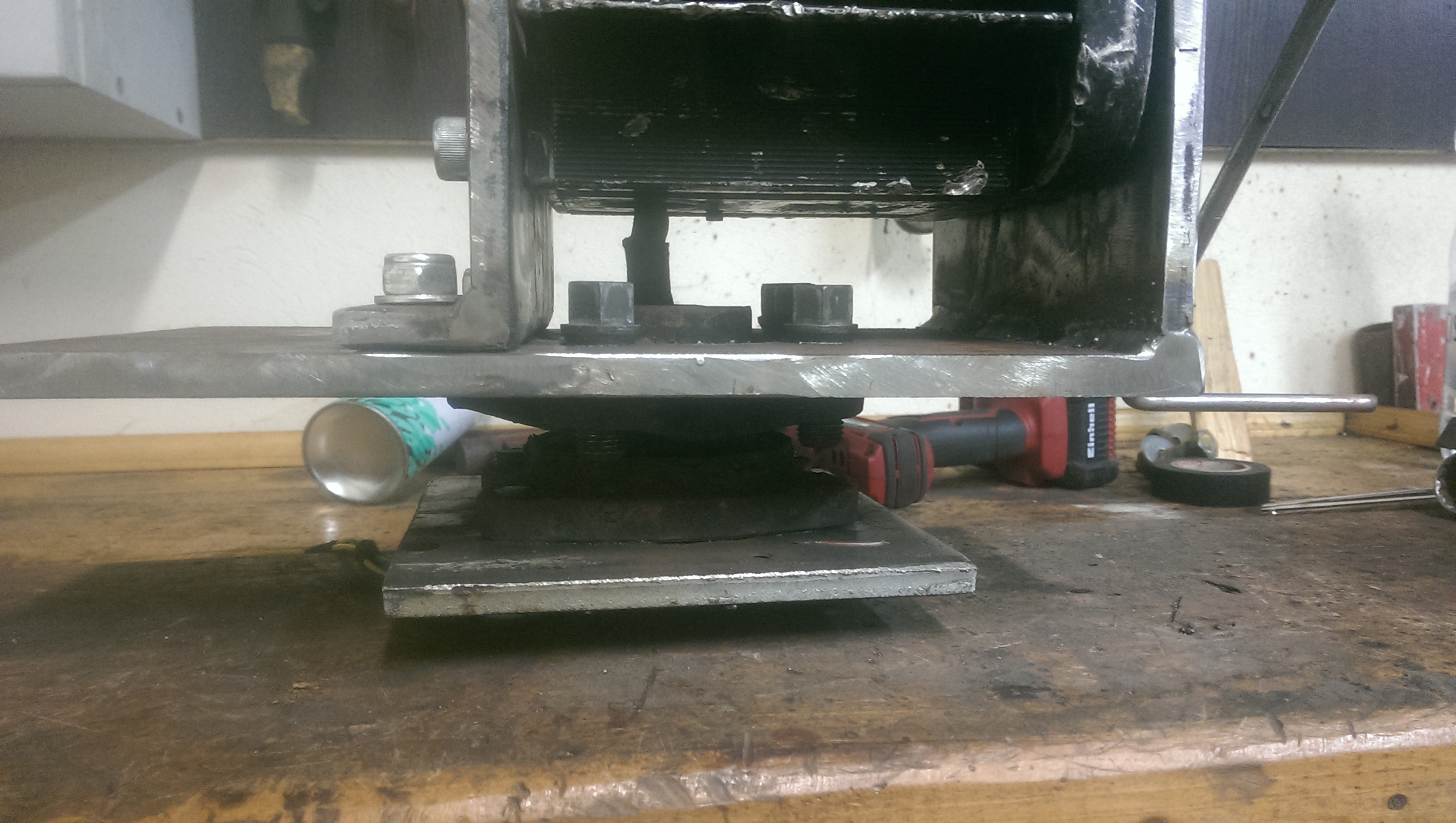

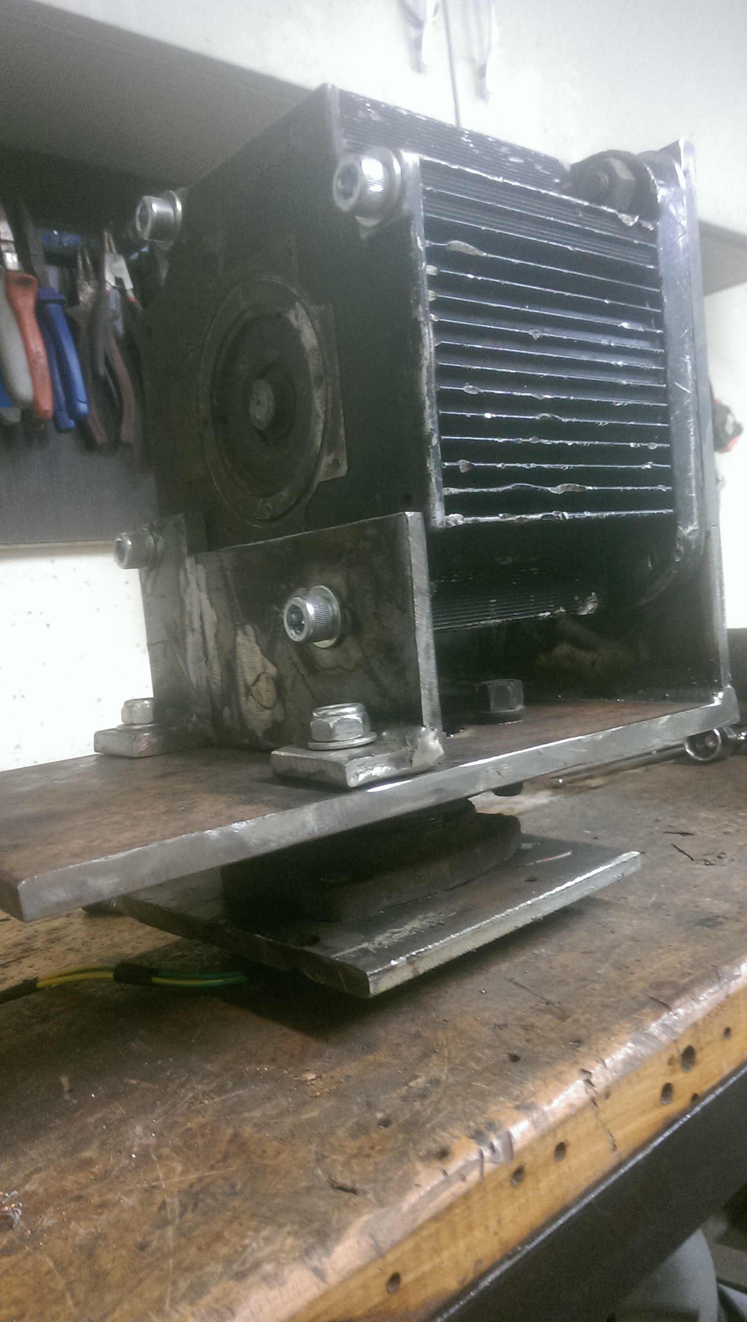

Witam, na razie ustrugałem coś takiego, przewody puszczono będą przez środek piasty, może być? Zastanawiam się jak zrobić mocowanie składanie ogona, może ktoś ma jakiś pomysł? Tokarki niestety jeszcze nie mam.

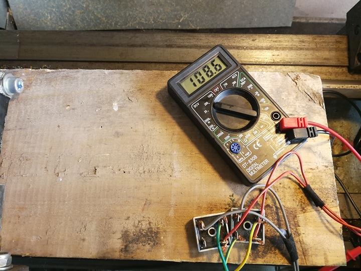

Panowie dziś w końcu sprawdziłem jakie napięcie prądnica daje po mostku, wyszło mi coś takiego. Czy jest okej, czy jednak lipa?
280obr 38.0V
400obr 54.5V
560obr 76.5V
800obr 108.6V
1120obr 154V
1600obr 426V

Postprzez set » 25.06.2017, 10:46
ANTEK949 napisał(a):Panowie dziś w końcu sprawdziłem jakie napięcie prądnica daje po mostku, wyszło mi coś takiego. Czy jest okej, czy jednak lipa?
280obr 38.0V
400obr 54.5V
560obr 76.5V
800obr 108.6V
1120obr 154V
1600obr 426V
Tak w ogóle to zadajesz dziwne pytania.Nie masz żadnych założeń a bynajmniej nie piszesz, do czego służyć ma prądnica czy do ładowania akumulatorów 12V czy 24V czy do grzania wody. Twoje pomiary niewiele wnoszą do tematu bo pomiary bez obciążenia są mało przydatne.Patrząc na napięcia na sucho to na 1V potrzeba 7 obr/min więc do początku ładowania Instalacji 24V potrzeba około 175 obr.Z programu wiatrak wynika że śmigło o średnicy 2,5m uzyska takie obroty przy wietrze 4,m/s. Moc takiego śmigła przy 10m/s to 1 Kw więc pasowałoby napędzić prądnicę w tokarce do około 400 obr i obciążyć tak żeby napięcie po mostku wynosiło 28V, w danym momencie trzeba zmierzyć wartość natężenia prądu i wtedy będzie wiadomo jaką moc ma prądnicy przy 400 obr. Załóżmy że zmierzone natężenie wynosi 20A napięcie 28V to 20x28=560W. jeżeli uzyskasz natężenie 35A przy 28V to dysponujesz mocą 980W. Prądnicę trzeba obciążać stopniowo i obserwować czy się nie grzeje.Początek ładowania łatwo wyznaczyć znając tylko napięcie bez obciążenia ale doświadczalny pomiar mocy jest jest istotny żeby nie przewymiarować śmigła bo spalisz prądnicę. Jeżeli dasz za małe obciążenie w postaci grzałek to regulator ładowania nie obciąży na tyle prądnicy żeby uzyskać zadane napięcie, a jak za bardzo obciążysz prądnicę to się spali.
Proponuję poczytać a nie pytać czy lipa czy nie bo nikt nie jest wróżką i bez odpowiednich danych nic się nie dowiesz.
