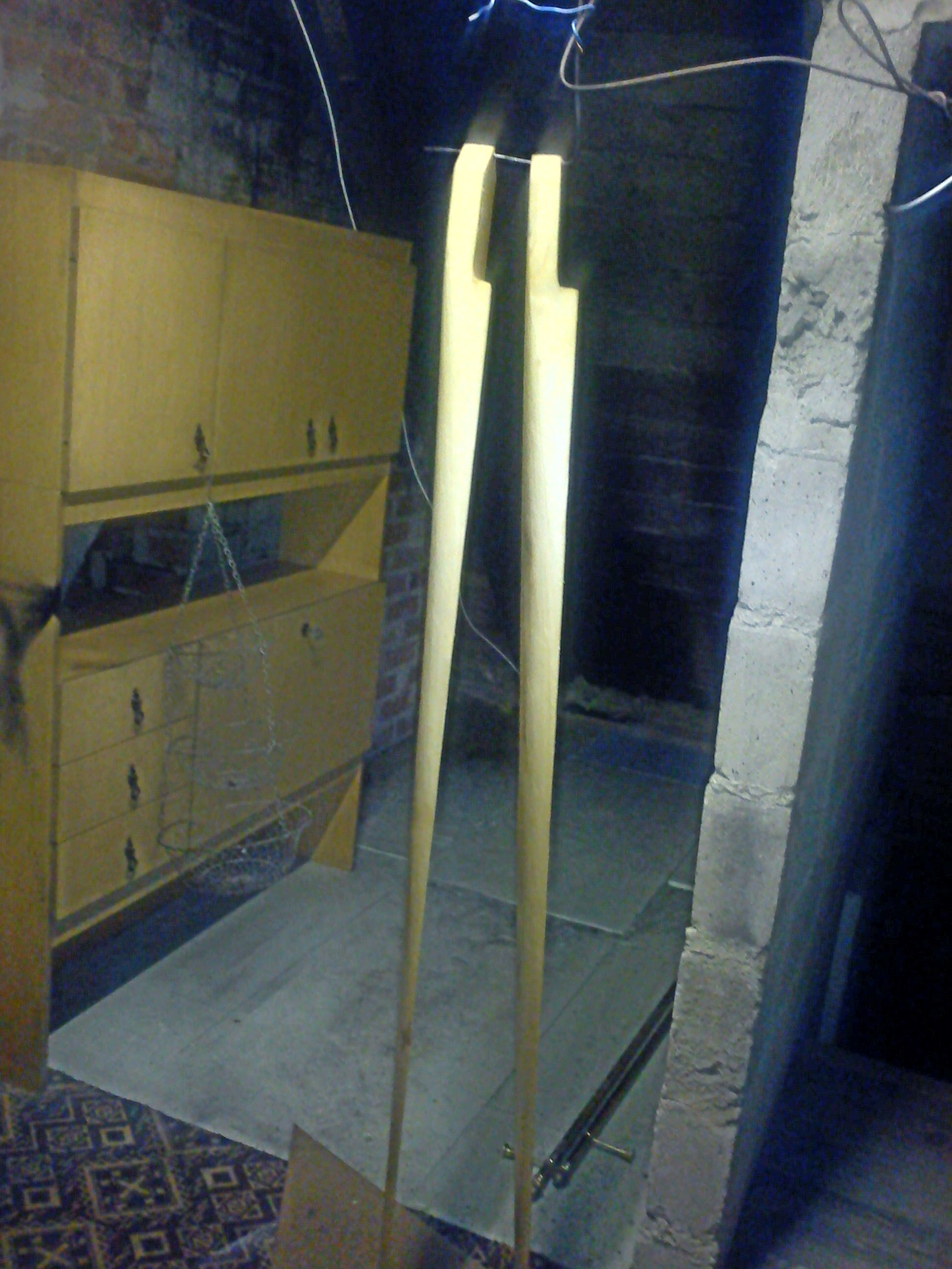

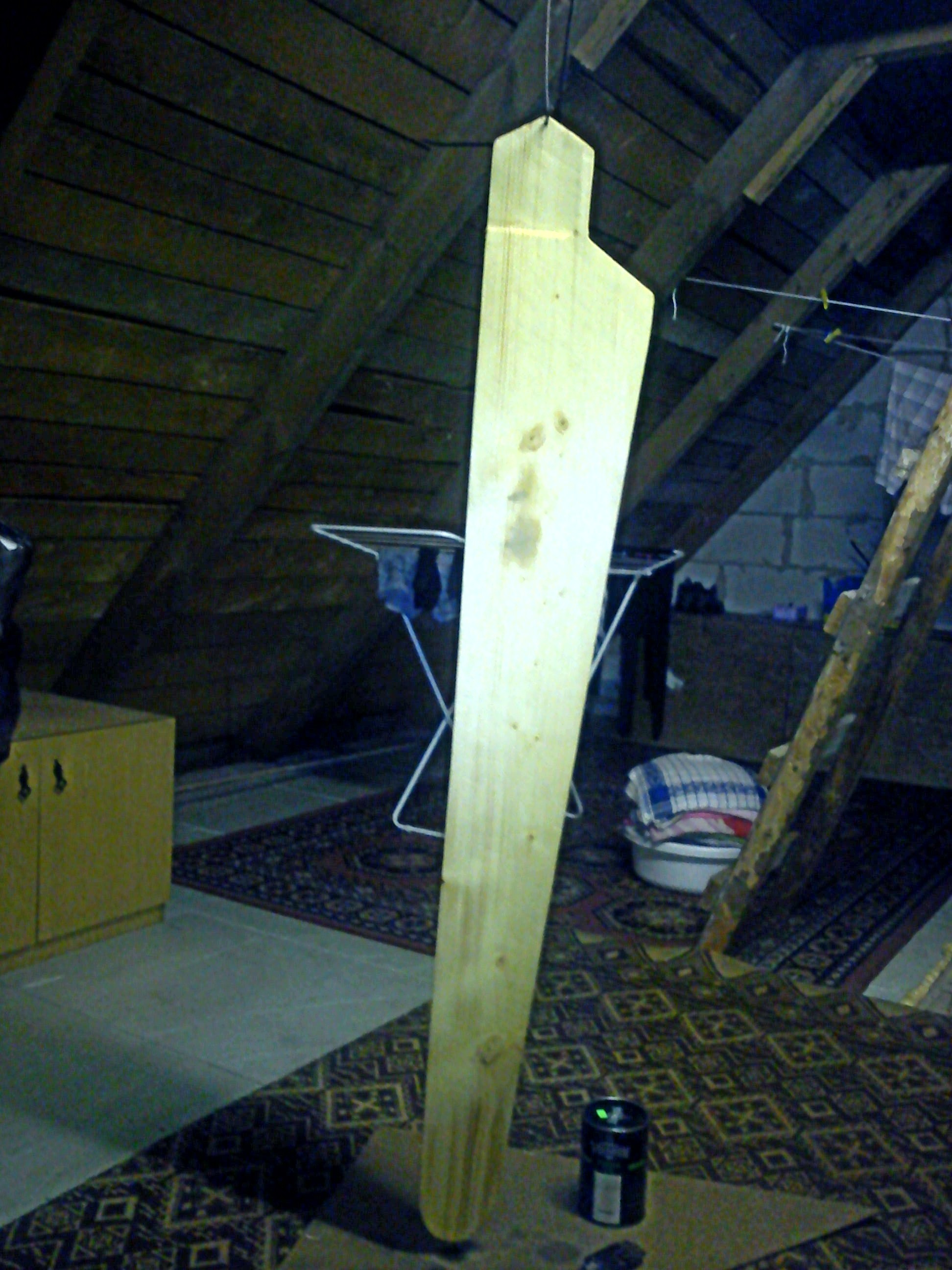

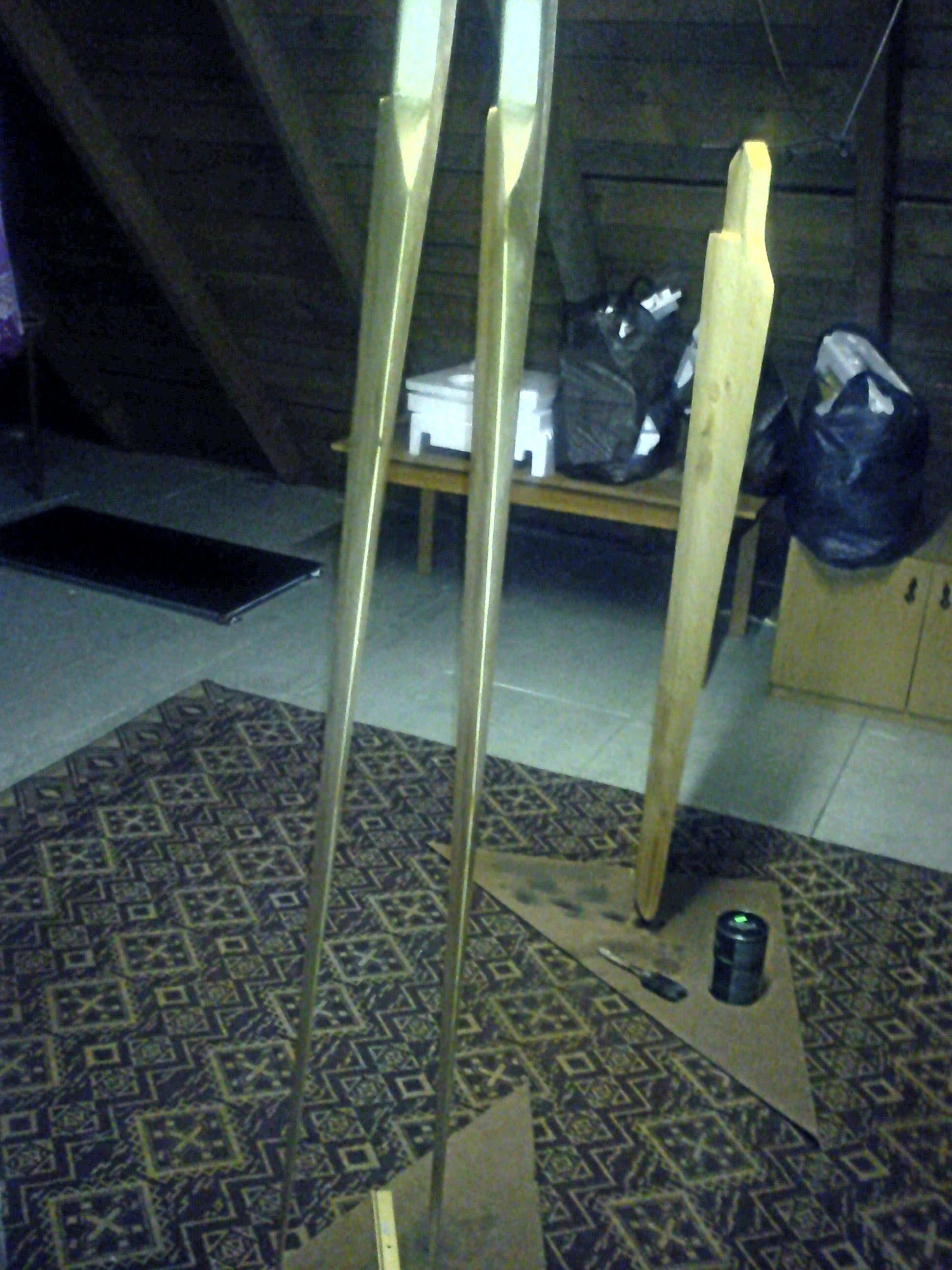

Łopaty już są,długość jednej łopatki 1500mm.Szerokość u podstawy 22cm,szerokość końcówek 12cm.W tej chwili zostały zaimpregnowane gorącym pokostem lnianym,dziś zrobię to drugi raz.Niestety pokost długo schnie,pewnie z tydzień ale warto.Tak zabezpieczonego drewna nic nie ruszy,potem szlifowanie i malowanie na biało.Zastanawiam się tylko jaki rodzaj farby wybrać.później wstawię jakieś fotki.

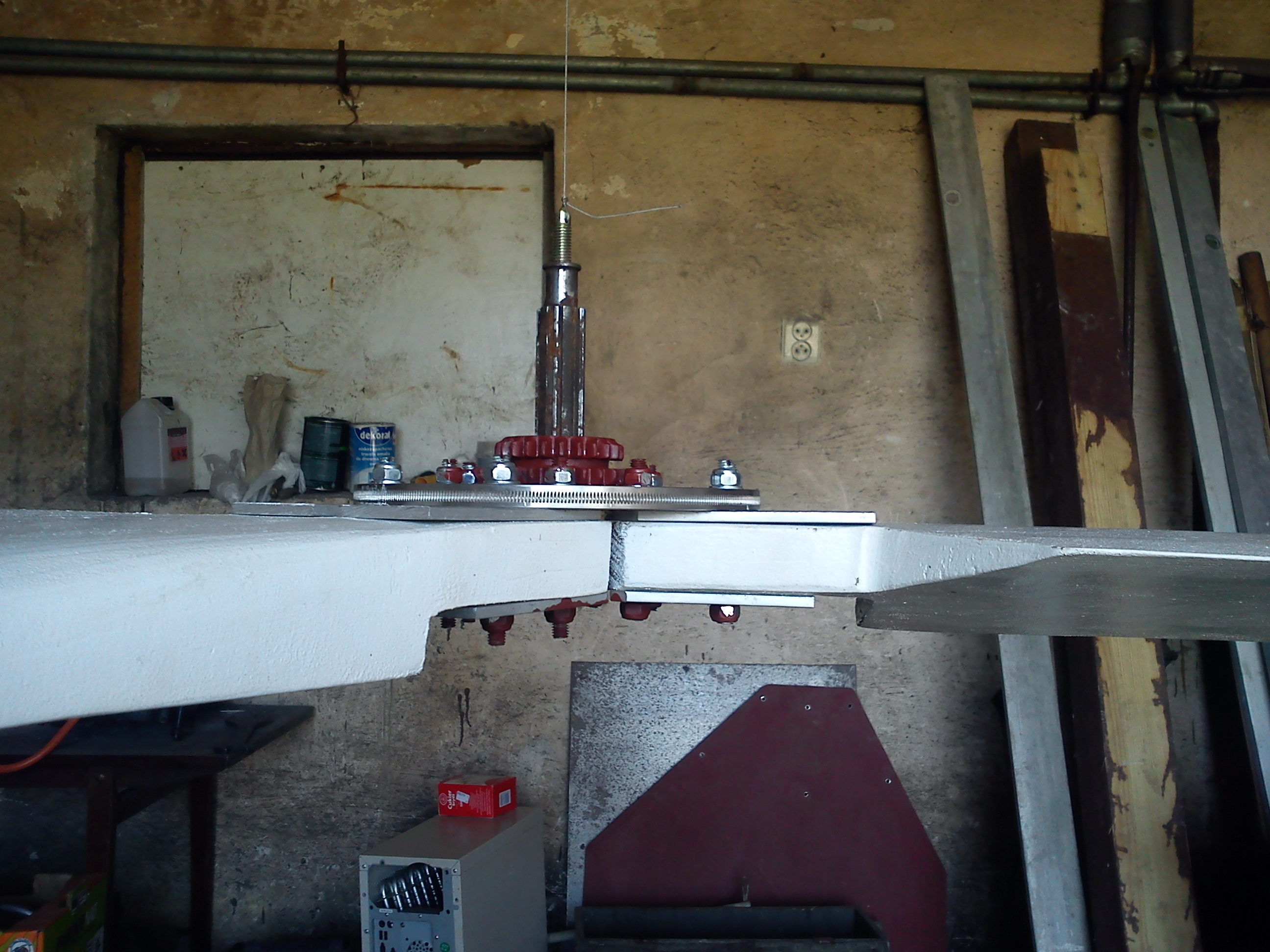

Postprzez TOMMASZ » 07.04.2012, 20:58
A to moje łopatki. ;)
Re: Łopaty 1,46m?.
Postprzez set » 10.04.2012, 13:38
Fajne sam robiłeś czy komuś zleciłeś
Nie za małe jak do twojej prądnicy ?
Re: Łopaty 1,46m?.
Postprzez TOMMASZ » 10.04.2012, 22:12
Sam zleciłem ;) ,komu nie powiem,bo nie chcę reklamować.Ja sam nie miałem materiału,moje drewno było za wąskie.A kuno dobrego materiału nie wychodzi wcale tek tanio,no i ostatnio brak czasu.
Za małe raczej nie będą,powinny też ruszać przy nie dużych wiatrach.Jak je ukończę,to składam wszystko w całość.Sam jestem ciekaw jak będą napędzać moją prądnicę.

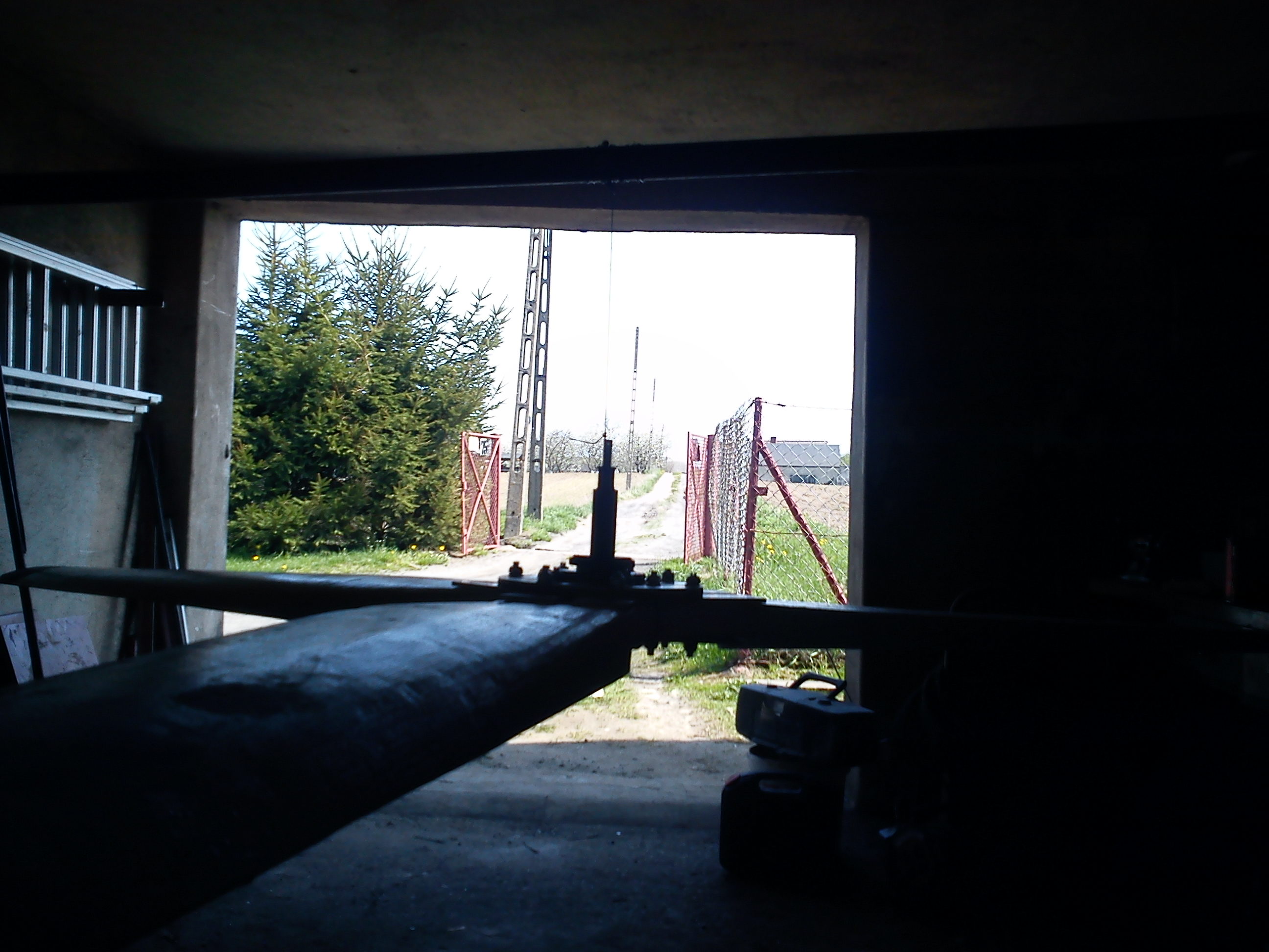

Postprzez TOMMASZ » 03.05.2012, 21:36
A jesteś pewny Set,że te łopaty są dobrze wyważone?,bo moje nie były i musiałem dołożyć do jednej 8 dkg a do drugiej 4.5 dkg.To sporo i była niezła drgawica.Tylko ja mam drewniane,i tam można to zrobić łatwo i szybko.z laminatem będzie ciężko.W drewnie można zrobić wycięcie wzdłuż słoi i wstawić tam ciężarek,w laminacie się nie da bo mo cienką ścianę,może ze 5mm.
Wyważałem tak jak na zdjęciach,potem w miejscach gdzie ułożyłem odpowiednie ciężarki wydłutowałem na nie miejsce.Zatopiłem w szpachli zbrojonej włóknem szklanym i wyszlifowałem,sprawdziłem jeszcze raz na lince i gotowe. ;)
