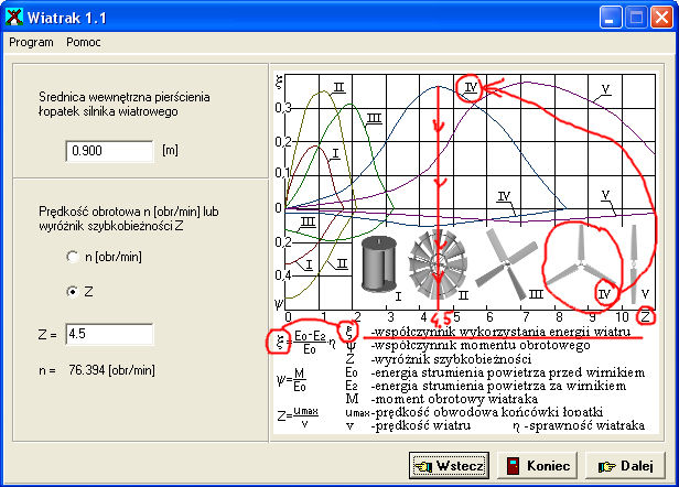

W programie Wiatrak na 3 stronie masz rysunek który wszystko Ci wyjaśni.

Tak szczerze to niewiele rozumiem z tego rysunku.

Z rysunku wynika, że najlepszy współczynnik wykorzystania energii wiatru uzyskuje się dla trzyłopatowego śmigła (popraw mnie jeśli będzie inne) dla Z=4.5 czyli 76 obrotów/minutę przy 4m/s.
Czego nie rozumiesz z rysunku?

teraz rozumiem

Re: Obroty i moc śmigła
Postprzez Waldemar Pachoł » 19.06.2012, 16:41
set napisał(a):Promień [m] Szerokość łopatki [m] Kąt zaklinowania [°] Kąt natarcia [°] Kąt prędkości względnej [°] Prędkość względna [m/s] Prędkość obwodowa [m/s]
0.5000 1.2459 43.563 1.44 45.00 11.314 8.000
Straszny potwór wyjdzie. Proponuję dać kształt trapezowy i pobawić się szerokościami łopaty. I sprawdzić wyniki.
