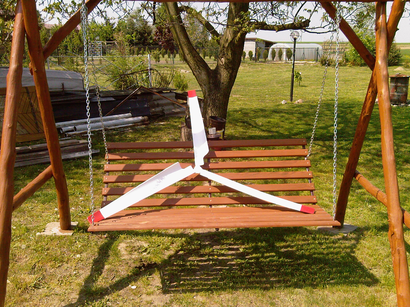

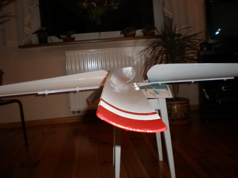

Tak jak moj przedmówca polecam co najmniej 200mm. Nie jest to idealne śmigło ale jak ktoś ma małą prądniczkę to chyba nie warto "inwestowac" w drewno.
Na zdjęciu śmigło z rury kanalizacyjnej 200mm.Długość łopaty 90cm.Spisuje sie calkiem przyzwoicie.

Postprzez Maciek » 25.11.2009, 19:28
Przy osi 15cm na końcu 7.5cm. Na oś prądnicy nałożona jest tuleja do niej przyspawane płaskowniki (długość każdego sięga połowy łopaty) i dopiero do płaskowników przykręcone są łopaty trzema śrubami (na końcu,w środku i przy ośce)od strony łopaty i zarazem łebka śruby są duże podkładki. Smigło pomalowałem półmatową białą farbą która odbija promienie słoneczne (tworzywo dłużej się starzeje).Łopatki kręcą się (nie zawsze;) od marca b.r i przez ten okres zdarzały sie silne wiatry, ulewne deszcze, grady ,a nawet mrozy i śnieg póki co wytrzymują.Prawdziwa próba to zima-zobaczymy co bedzie. jak na razie jestem zadowolony bo mam smigło za 25 złotych, a jeśli sie rozleci, połamie to kupię sobie kolejną rurę za 25 złotych:) jest to moja pierwsza podobnie jak pradnica konstrukcja wykonana jak tylko zaczęła sie moja przygoda z "łapaniem wiatru";) więc jest mała słaba,ale za to cieszę się,że wszystko przede mną!

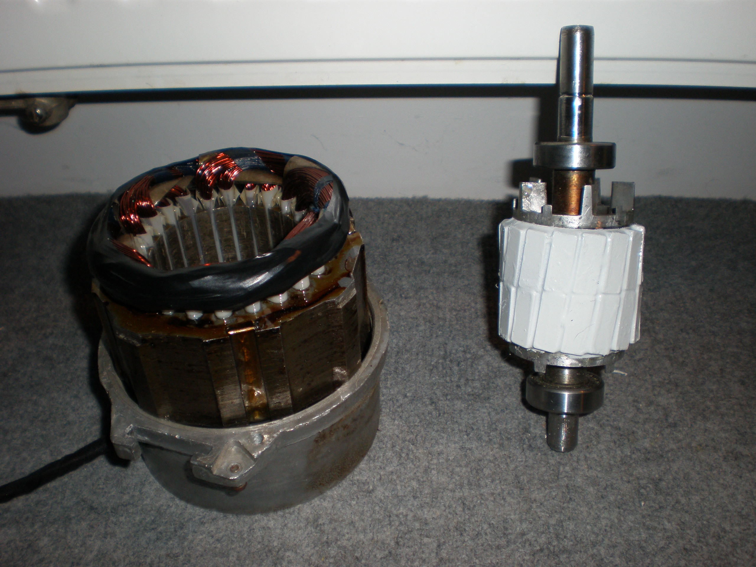

Zapomniałem prawie o najważniejszym aktualnie maja 90 cm długości. początkowo miały 100 cm. Rozmiar użytych magnesów 25 x 10 x 5 / N38 ze strony magnesy.eu. Jeśli chodzi o prądnice to bardziej należy brać ją jako przykład czego nie robić :) Jeśli miałbym brać sie obecnie za pradnice to minimum 48 żłobków ewentualnie amerykanka.
Tak oto wygląda wirnik.
Uprzedzam pytanie :) magnesy sa pomalowane białym sprayem - to nie koszulka termokurczliwa ;)

Trochę nie na temat w tym dziale, ale jeśli już padło pytanie wypada dać odpowiedź. Tak, był przewinięty drutem 0,8 ile tylko wlazło w stojan .Nawiniete 3 fazy.

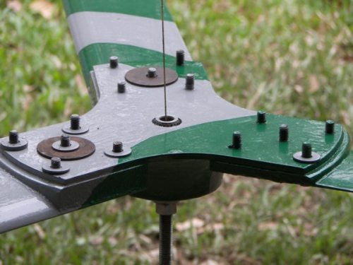

Jesli mogę coś doradzić to zrób sobie szablon i każdą łopate odrysowuj od szablonu. Jeśli bedziesz wycinać szlifierką kątową to załóż możliwie najcięńszą tarczę i tnąc trzymaj ją przy każdej łopacie pod tym samym kątem - zaoszczedzisz czasu przy wyważaniu.
Ciekawy sposób na wyważanie gotowego śmigła
Przez wycentrowany otwór w śrubie przeciąga sie linke
Można użyć podkładek:)
Fajne moro:)

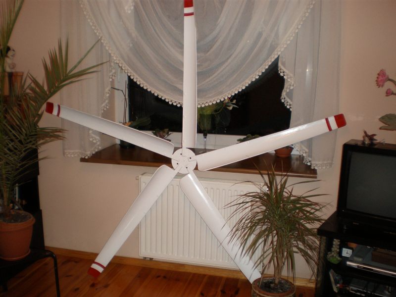

Postprzez Maciek » 17.05.2011, 22:34
Re: Łopaty śmigła z rury pcv
Postprzez krzywy1 » 17.05.2011, 23:38
Gratuluję śmigiełek, ładnie wykonane. A nie próbowałeś dzielić rury fi 200 na trzy częsci i dopiero na ćwiartki. Śmigła wyszłyby szersze, wiekszy byłby też moment obrotowy.
