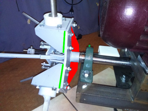

Małe pionowe H wyglądają fajnie, większe to pewnie ciężko zrobić. Ale pozostanę przy poziomych.
Re: Gondola do wiatraka 3,6m
Postprzez Waldemar Pachoł » 05.03.2018, 19:40
Pionowe to tylko jako ciekawostka ewentualnie jako dekoracja. :)
Juriii: Pomyśl o wzmocnieniach, bo "zielone" jest usztywniane ale blisko osi nie masz usztywnień - coby się nie powyginało.

No nie będe się rozczulał, i pokrycie będzie z blachy cynkowanej 0,5mm,. Przód i tył otwarty dla wentylacji prądnicy.
Dzięki Waldku za sugestie. Zrobi się.

A tu już gotowe "kliny"
Postprzez SiEm » 08.03.2018, 19:02
Teraz to prędzej odlecą śmigła niż piasta.

Ooooo to właśnie chodziło :).

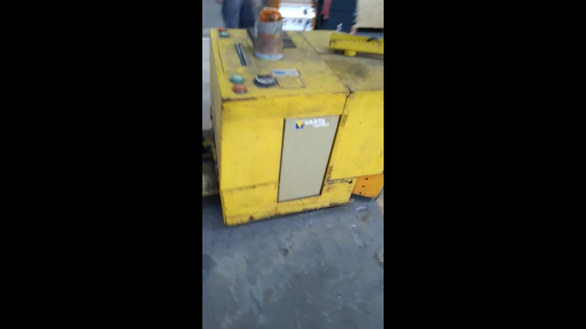

Podoba mi się ten twój regulator geometrii śmigła a już zabrnąłem w rozwiązanie z hydraulicznym odchylaniem ogona i chyba przy nim zostanę. Mam całkiem gotowe tylko składać w całość, może jesienią będzie więcej czasu bo już powoli kończę to co miałem zrobić w ciągu tego roku. Póki co sprzedałem swoje śmigło i zamówiłem u Swinda 4,8m nabyłem też za 1000 zł drezynę taki wózek pociągowy elektryczny z akumulatorami 400ah 24V (dwuletnie) i ładowarką resztę rozbiorę i sprzedam część na odzysk a część na złom a akumulatory zostaną.
