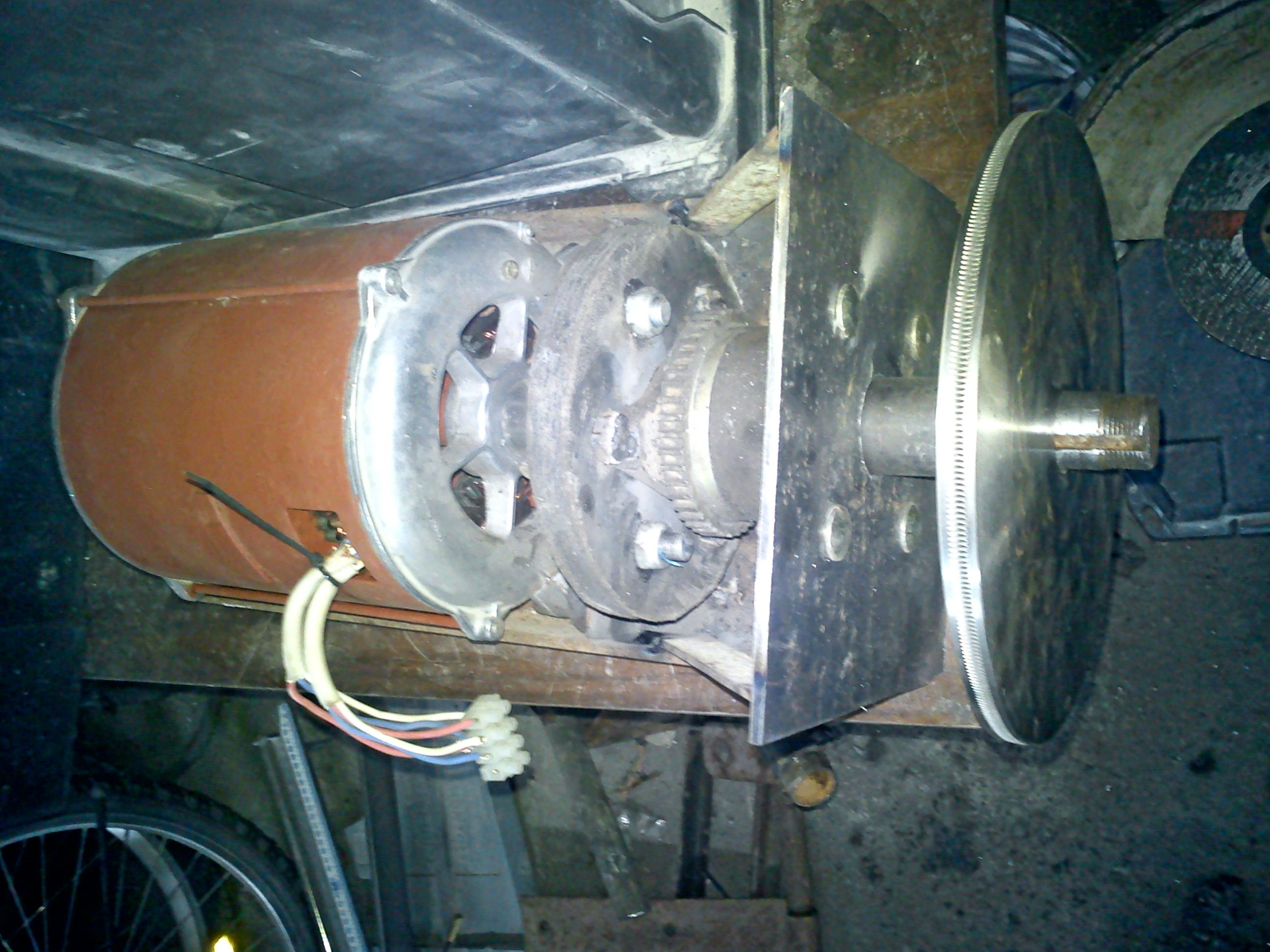

Właśnie zacząłem składać moją głowicę,jeszcze kompletnie surowa,ale już coś widać.

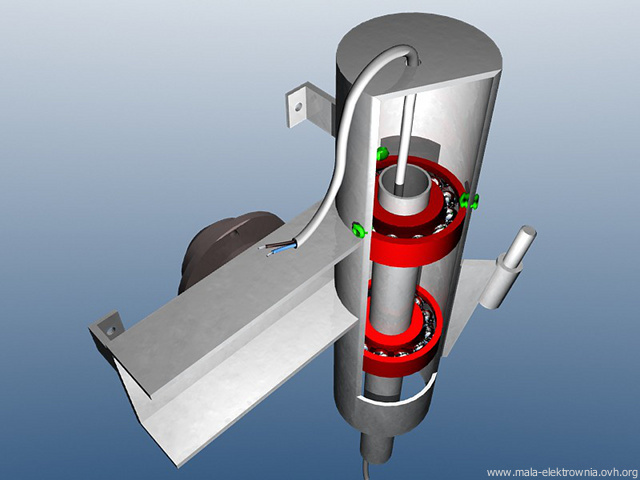

Będę kombinował,dziś znów idę coś klecić.Czy mocowanie samego steru wykonać tak samo jak w głowicy do amerykanki?,chodzi mi o to przesunięcie w osi względem głowicy.Tak jak na stronie Rysiny,czyli na tym rysunku?.
Re: Glowica z pralkowcem.
Postprzez Maciek » 15.02.2012, 9:28
Tak. Tylko pamiętaj o przesunięciu w osi prądnicy.

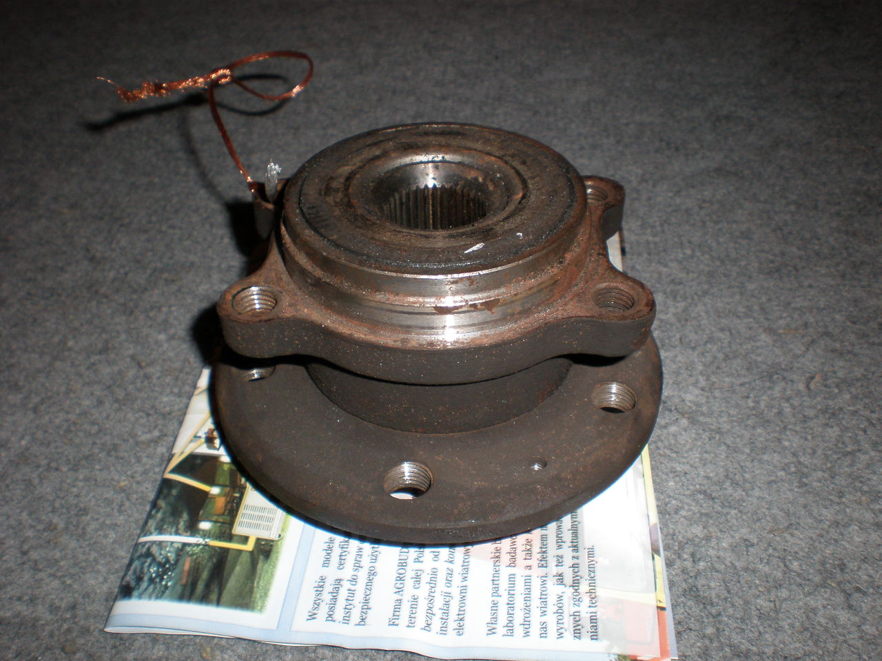

Postprzez Maciek » 16.02.2012, 16:14
Powinno być tak inaczej mimośrodowe zabezpieczenie nie zadziała.
Wieczorem wrzucę zdjęcie piasty zdobytej u znajomego mechanika.

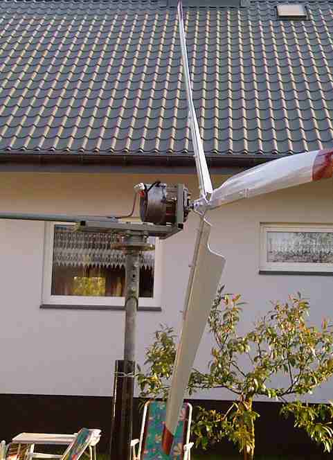

Postprzez Waldemar Pachoł » 16.02.2012, 17:47
U mnie w pierwszej wersji wyglądało to tak.
Postprzez TOMMASZ » 16.02.2012, 18:04
Czyli idę w dobrym kierunku,z małą różnicą.U mnie na piaście będzie obracać się stelaż z mocowaniem steru,na stelażu będzie mocowana obudowana prądnica.A oś obrotu wiatraka zostanie wspawana w maszt,w ten sposób będę mógł demontować nawet samą prądnicę w obudowie nie ruszając reszty.Ale stelaż i piastę też będzie można zdemontować.
W tej chwili mam piastę z otworem łożysk 27mm,więc w takiej osi można już zrobić otwór bez ryzyka,że coś się urwie.
Postprzez Maciek » 16.02.2012, 20:12
Otwór wewnątrz ponad 27mm. Ta pochodzi od VW moja kręci się na OPLU.

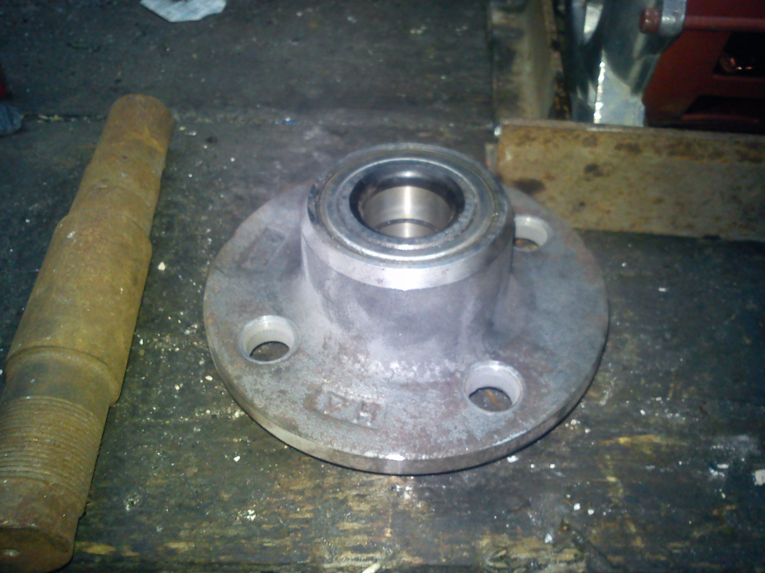

Moja piasta wygląda tak.
Postprzez Maciek » 18.02.2012, 10:55
TOMMASZ napisał(a):Czy trzeba zachować jednak tę odległość osi piasty od osi głowicy?
Jeśli ma prawidłowo działać odchylanie to TAK.
Przy tej piaście co na fotce musisz przewiercić oś. Nie wiem czy nie lepiej poszukać u jakiegoś znajomego mechanika takiej jak ja Ci pokazałem i masz problem rozwiązany na lata. Z jednej strony spawasz/przykręcasz maszt z drugiej przykręcasz gondolkę z prądnicą, przeciągasz kabel i to wszystko.

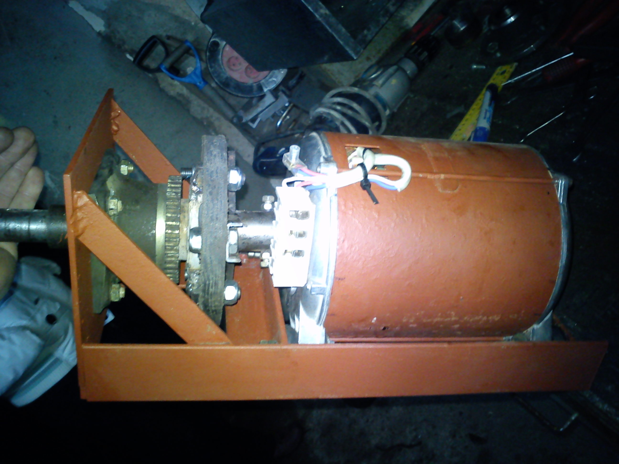

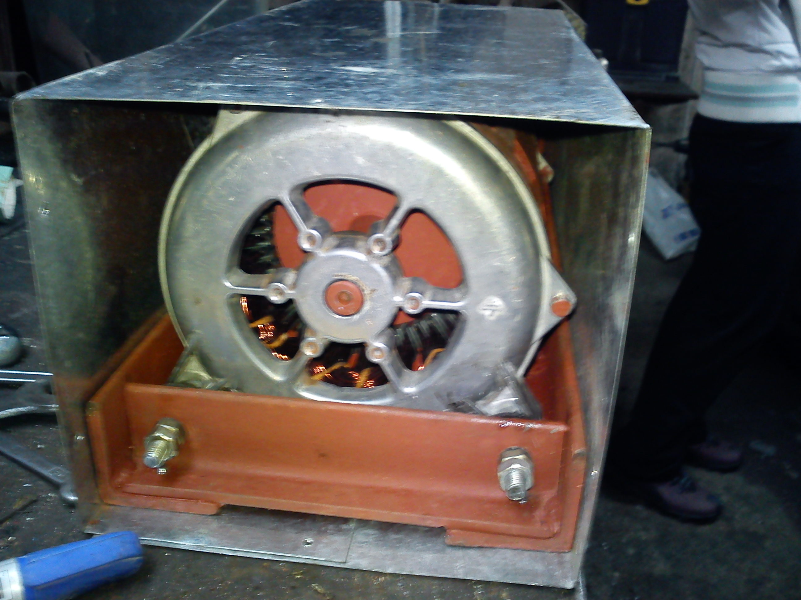

Idę do przodu :) ,mam już kompletną prądnicę w obudowie,jeszcze co nieco i gotowe.
Postprzez Waldemar Pachoł » 19.02.2012, 21:55
A mogła być taka piękna przekładnia. :D
Postprzez TOMMASZ » 19.02.2012, 22:00
Doszedłem do wniosku że im więcej części ruchomych,tym większa zawodność.No i nie znalazłem żadnej przekładni w kompaktowej obudowie,a na pasku nie chcę bo ciężko to zabudować. :(
