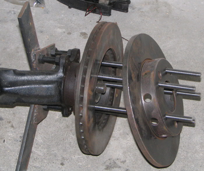

Wiatrak Serwy 3m wykonany przez Jana Markiewicza

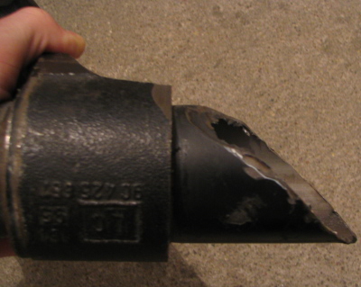

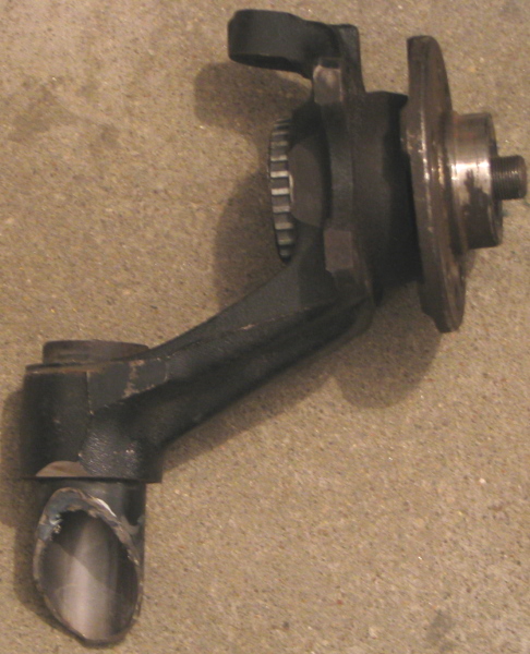

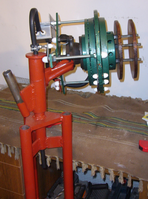

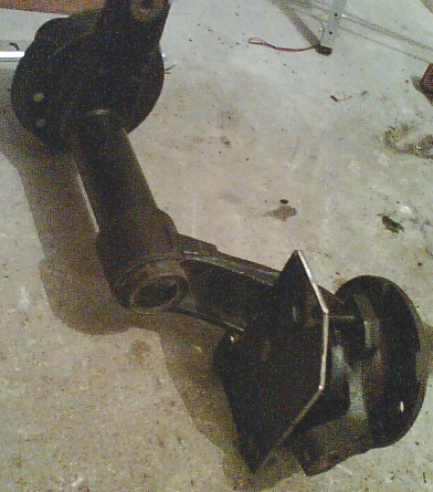

Głowica wiatraka oparta jest o fragment kolumny McPhersona z Saaba.
Na zdjęciu poniżej widać kolumnę z blaszaną płytką (gr. 5mm) przykręconą z tyłu piasty.

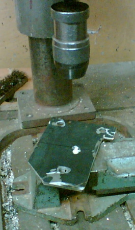

Sama płytka wygląda tak (tu podczas wiercenia otworów):
Do płytki tej przyspawany został wspornik statora:

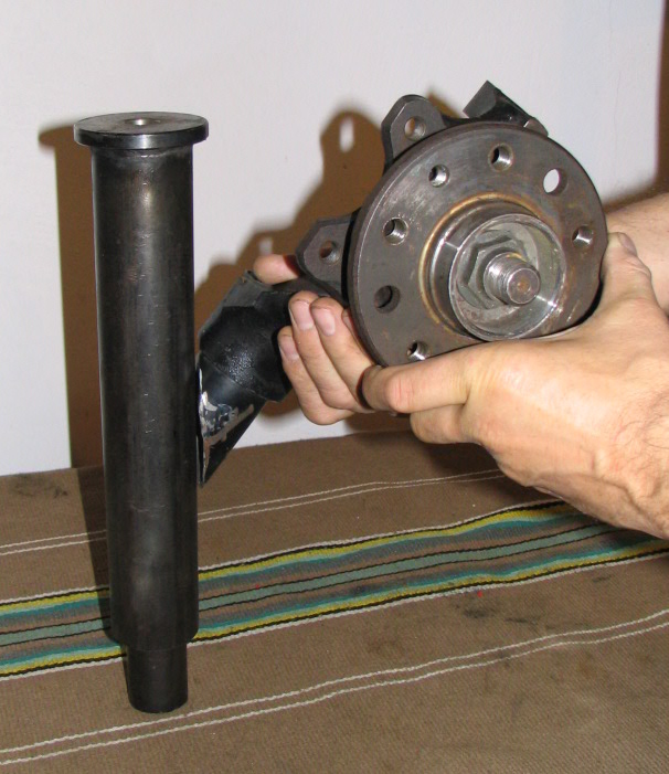

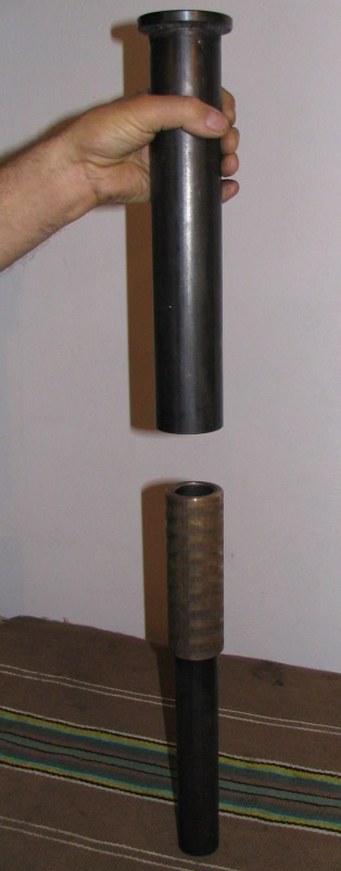

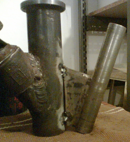

Piasta wraz z całą głowicą obracać się będzie na łożysku ślizgowym. Łożysko składa się z tulei z brązu wciśniętej za pomocą prasy na rurkę (ta część łożyska przyspawana będzie do masztu) oraz z rury grubościennej wytoczonej wewnątrz na wymiar zewnętrzny tulei, która na tuleję tę będzie nasadzona.
Do rury grubościennej przyspawana zostanie piasta.

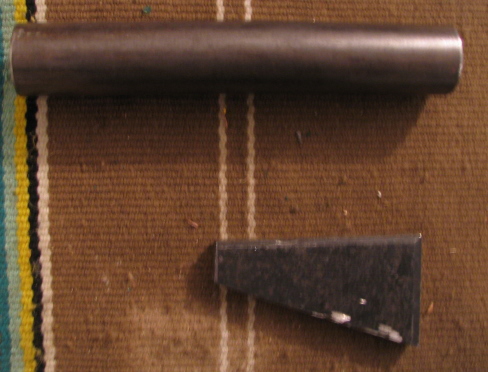

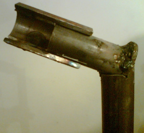

Potem przyspawamy elementy, które posłużą do zamocowania ogona...
...które przyspawane wyglądają tak:

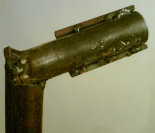

Na to miejsce umocujemy rurę ogona:

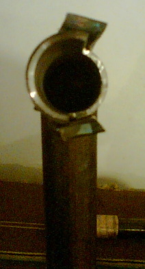

Zbliżenie końcówki rury:
Końcówka z przodu:
Druga strona końcówki:

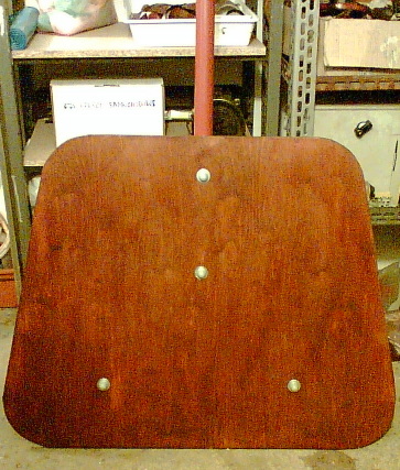

Do rury ogona przytwierdzona zostaje sklejka:

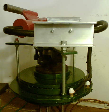

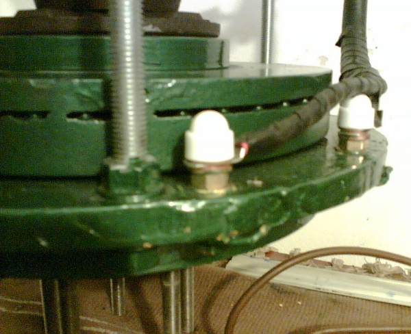

Wracając do samej głowicy, tak wygląda ona na końcówce masztu wraz ze statorem i rotorem:

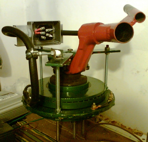

Od statora odprowadzone są 3 fazy...

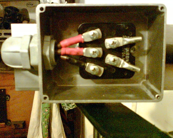

...które wędrują do aluminiowej puszki z mostkami prostowniczymi:

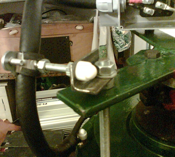

Do puszki przytwierdzony jest radiator z aluminium:
Dwużyłowy przewód z "wyprostowanym" prądem przechodzić będzie przez łożysko i w dół masztu.
Opaska zaciskowa i dławiki w puszce mostków prostowniczych pomogą usztywnić przewód.

Łożysko i piasta
Łożysko ślizgowe
Kolumna ucięta
Piasta z Saaba
Kolumna ze wspornikiem
Płytka
Kolumna z Saaba
Elementy do mocowania ogona
Nasada łożyska z przyspawanymi elementami
Rura ogona
Końcówka rury
Końcówka z przodu
Końcówka z drugiej strony

Głowica na maszcie
Podłączenie statora
Mostki prostownicze

Z jakiego modelu SAABa jest ta kolumna McPhersona? Ile amperów mają mostki prostownicze?
Re: Głowica wiatraka Serwy 3m
Postprzez leszek » 06.08.2008, 22:42
Kolumna pochodzi z Saaba 9-5. Mostek to Semikron 50A (SKD 50/04 A3).

Postprzez woj2005 » 08.03.2009, 12:59
Witam ja mam pytanie jaka to jest puszka w tej co sa mostki prostownicze chodzi mi o to zeby ona sie nie stopila podczas nagrzewania sie mostkow,i jak sa zamocowane te mostki w puszce , a drugie pytanie z czego zrobiony masz radiator?
woj2005
Posty: 14
Dołączył(a): 15.12.2008, 20:12
Lokalizacja: Pruszcz Gdański
Postprzez Jan Markiewicz » 08.03.2009, 23:35
To po prostu aluminiowa puszka z uszczelką, IP 64, o stopieniu się jej nie może być mowy, gdyż zastosowano tu mostek 50A, co w zupełności wystarcza do wiatraka o tej średnicy. Mostek jest monolitem i jest przykręcony śrubami do dna puszki uprzednio posmarowany pastą termoprzewodzącą. Radiator (sądzę, że nie jest konieczny) stanowi jednocześnie mocowanie innych elementów a w moim przypadku jest to kawałek aluminiowego ceownika.
