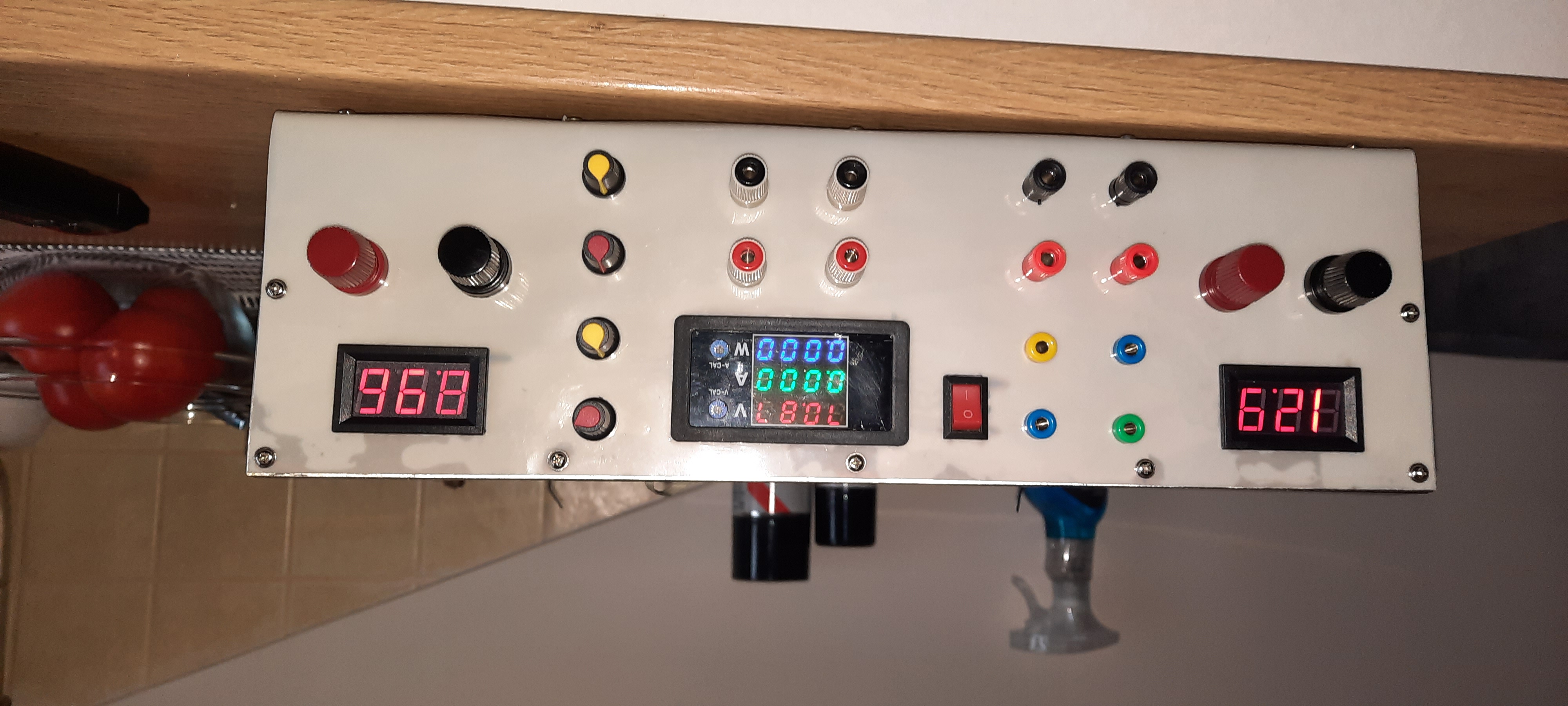

Cześć Waldku,już się bałem że forum opustoszało. Puki co muszę się przygotować sprzętowo,właśnie kończę budować zasilcz warsztatowy aby móc to wszystko uruchomić,skonfigurować i przetestować. :P
Zapotrzebowanie na energię jest coraz większe zwłaszcza teraz,po podwyżkach i dzisiejszej nagonce na węgiel.
Zasilacz oparłem na zasilaczu ATX 350W i dwóch zasilaczach serverowych 12V 83,3A każdy. Regulacja napięcia na dwuch przetwornicach od braci z CR. Pierwsza ma zakres 1.2V do 12V/16A a druda od 12V do 86V .Problem w tym że nie mogę wstawić dużych plików.
