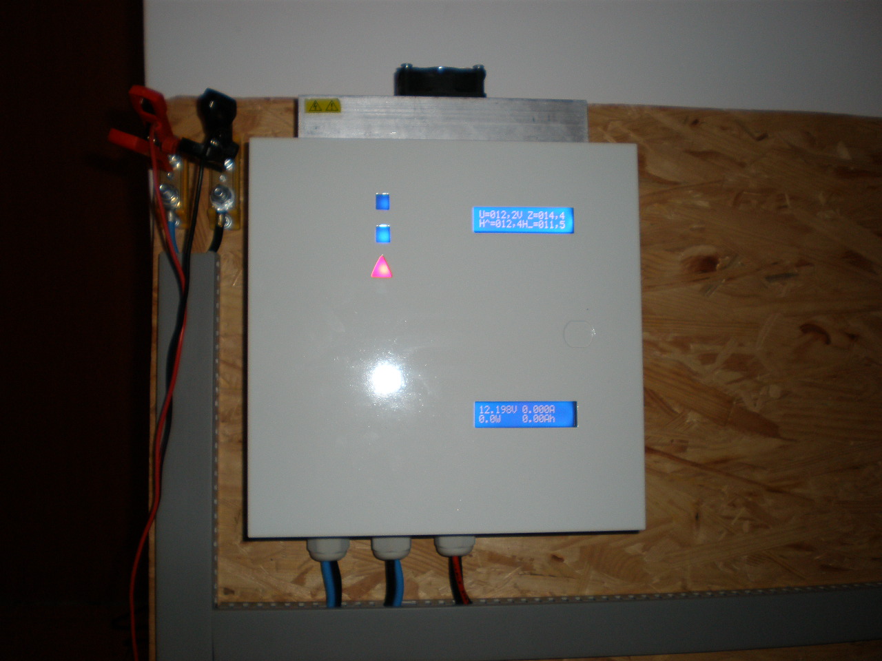

Postprzez Maciek » 16.02.2013, 22:44
Wreszcie udało mi się uporządkować (częściowo) sterownię. Brakuje w niej jeszcze Bypass`a UPS`a ,ale to już kwestia dni. Wersja jest jak najbardziej rozwojowa.
Dlaczego mix elektronics? Ponieważ regulator od Waldka, a miernik od Kwazora :D To na tyle jak znajdę chwilę będę kończył resztę.

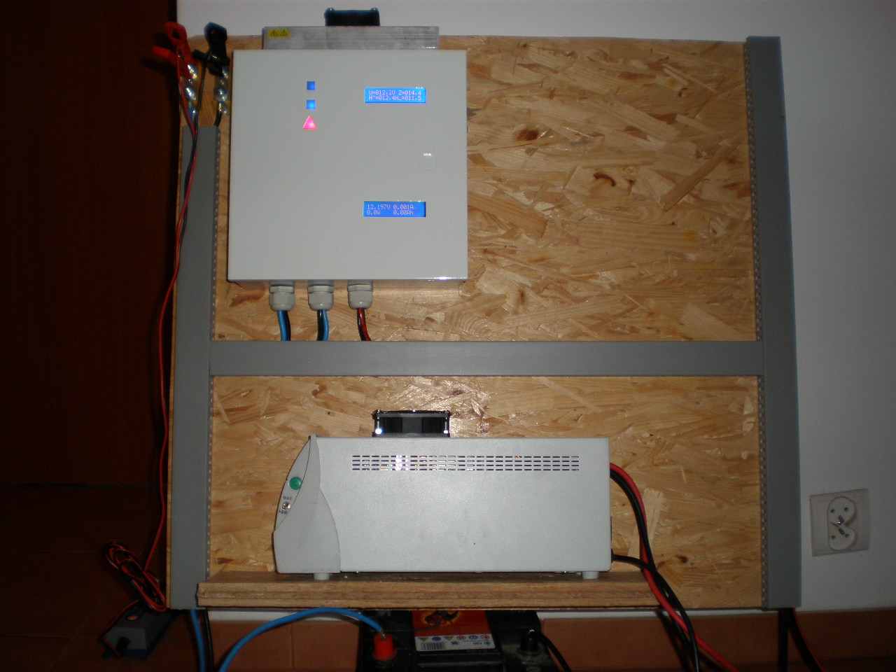

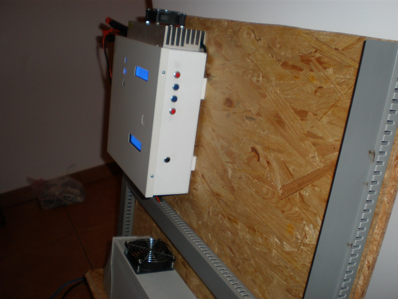

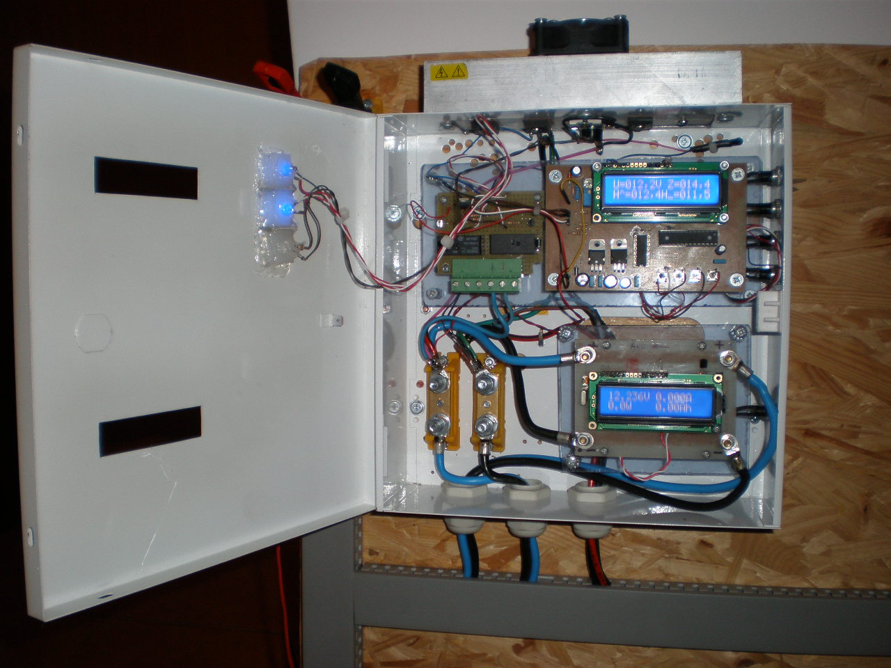

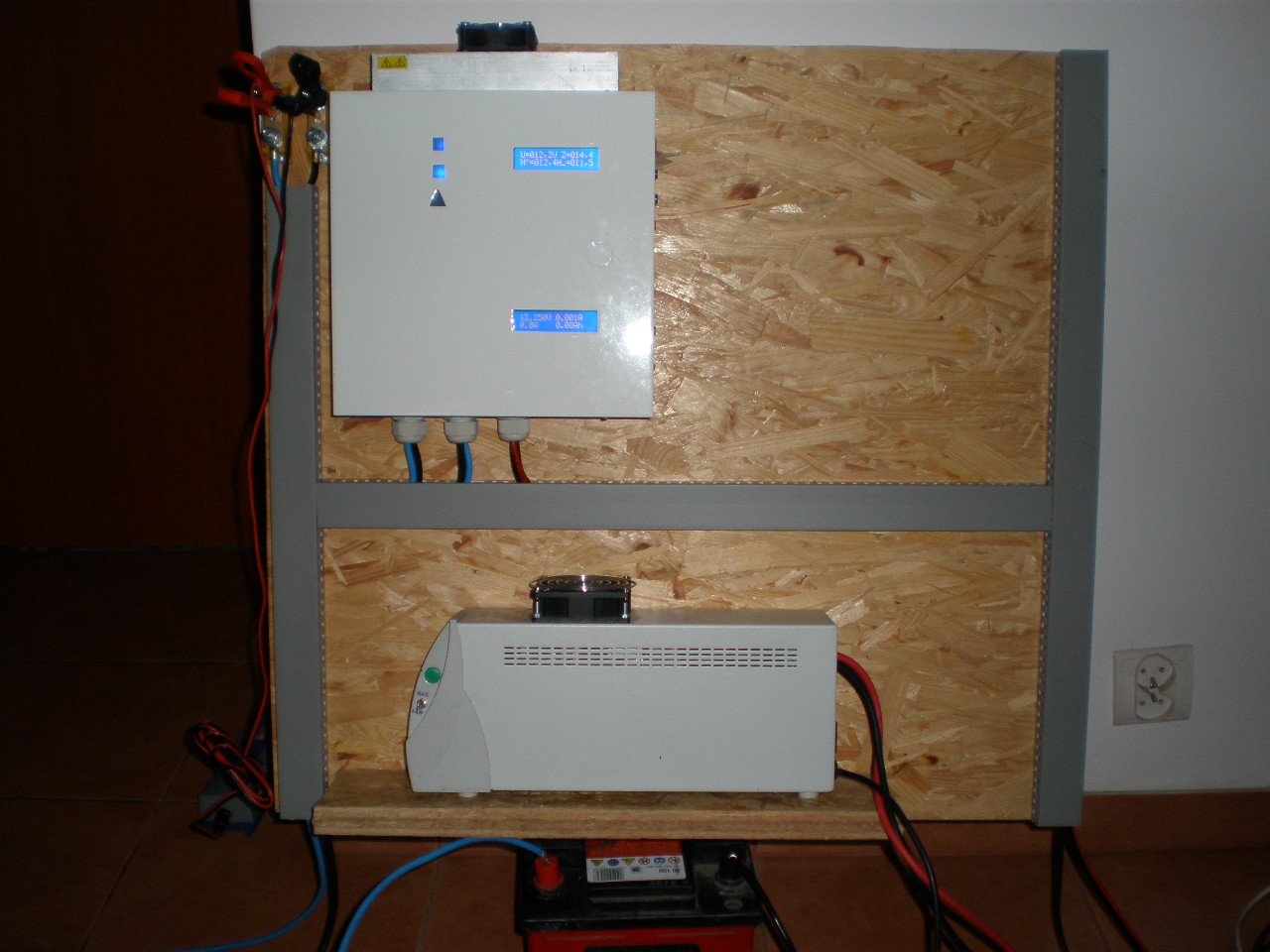

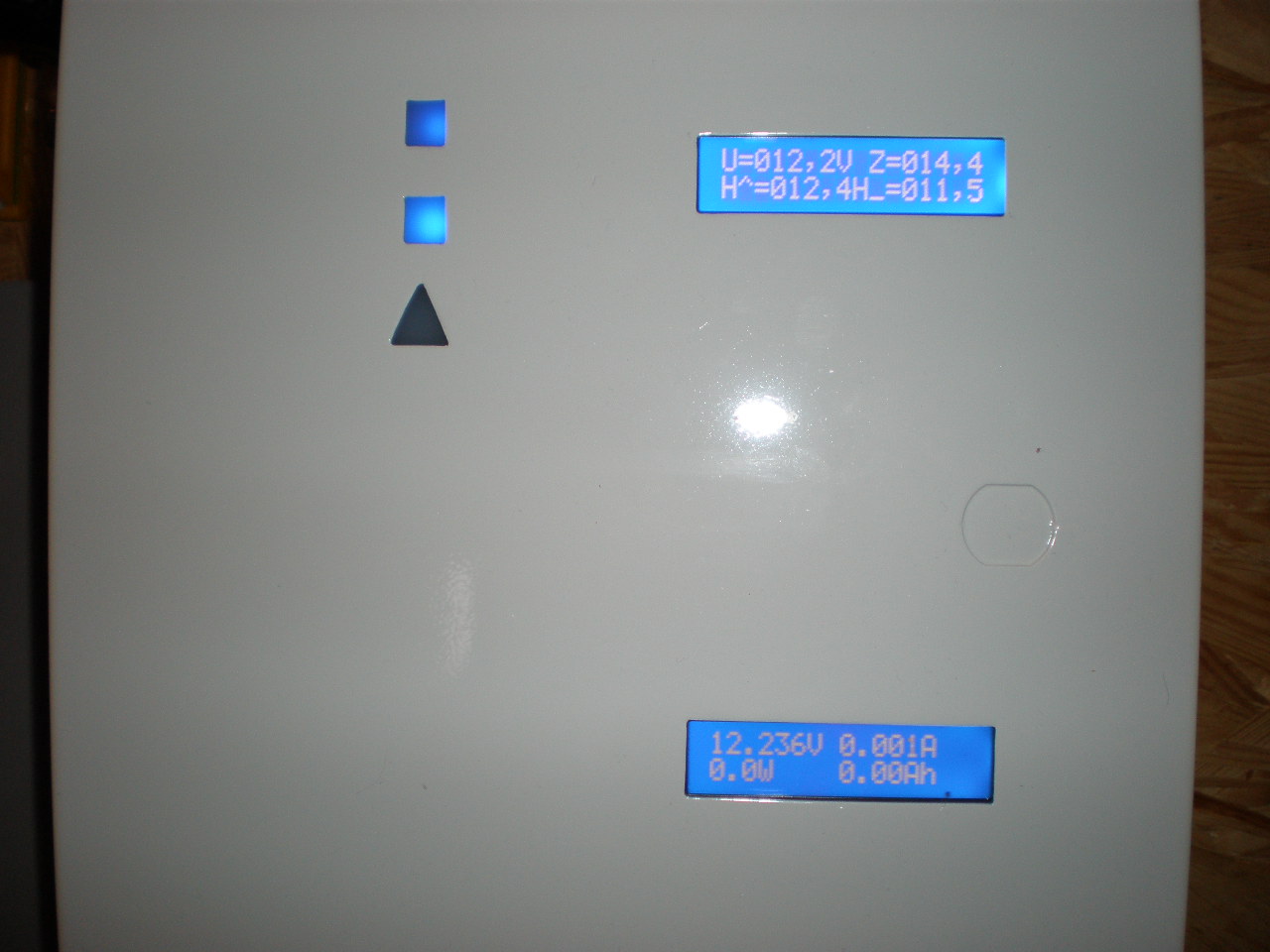

Postprzez Maciek » 16.02.2013, 22:47
Reszta zdjęć.
Brakło mi opasek więc jeszcze niewielki nieład.
