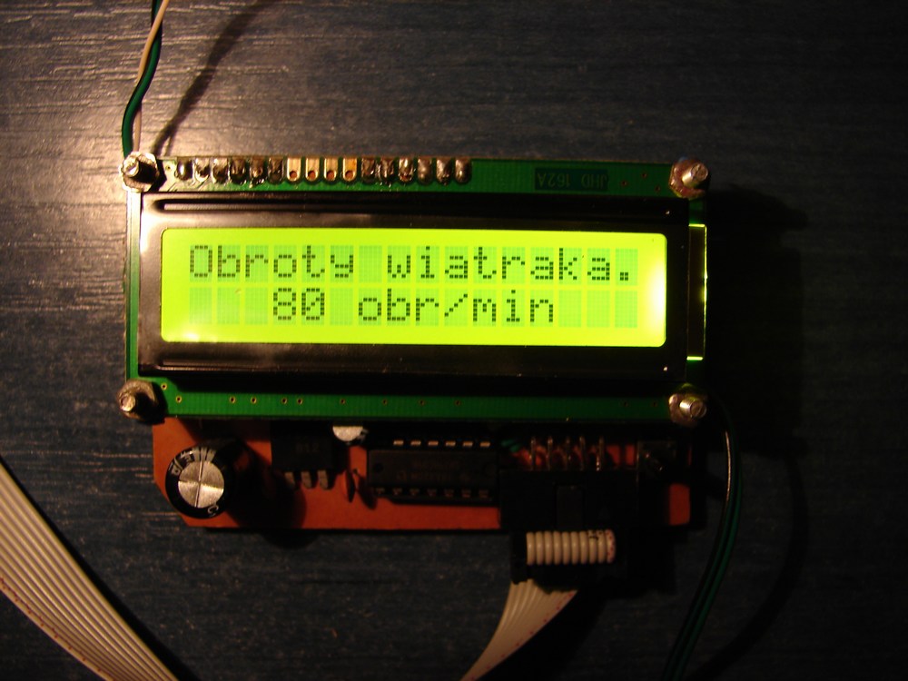

Właśnie ukończyłem obrotomierz na Atmedze.
Pomiar bazuje na częstotliwości napięcia wytwarzanego przez wiatrak, która jest wprost proporcjonalna do obrotów. Krótko mówiąc obroty=częstotliwość * stała (dla danej konstrukcji).
Do pomiaru obrotów wystarczy próbkować napięcie przed mostkiem prostowniczym (np. międzyfazowe).

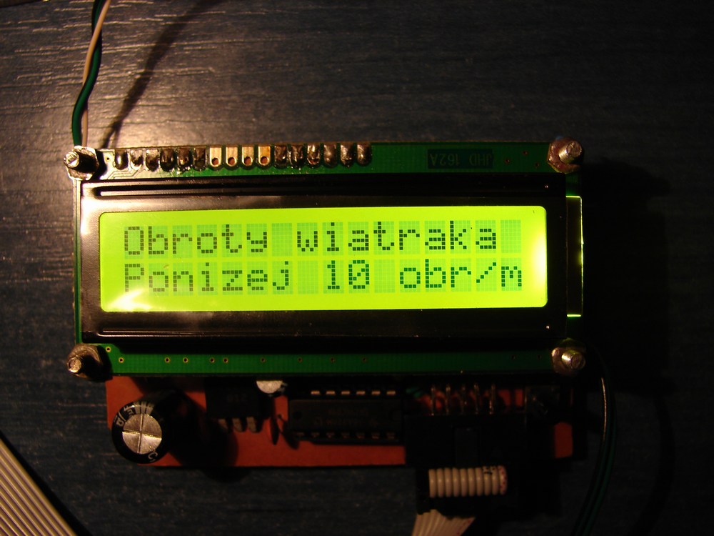

Ze względu na szybkość odświeżania/ próbkowania stabilne odczyty uzyskuję przy prędkości ok. 10 obr/min. Dla celów "wiatrakowych" jest to wystarczające.
Jako układ bazowy wykorzystałem prosty miernik częstotliwości oraz zmodyfikowałem program w Bascomie
Poniżej uruchomiony układ. Przy kalibracji wykorzystałem generator częstotliwości.
W kolejnym kroku zamierzam zrobić miernik prędkości wiatru podłączany do tego samego układu (kilka we i wy jeszcze zostało).
Założenia konstrukcyjne już mam.
Pewnym problemem jest wyskalowanie odczytów. Jeżeli ktoś ma dostęp do wiatromierza na którym można skalibrować urządzenie to zapraszam do współpracy.

Precyzyjny pomiar obrotów z częstotliwości uzyskałem z napięcia fazowego. Z między fazowego miałem przekłamania obrotów. Interesuje mnie również precyzyjny pomiar szybkości wiatru, tylko to wyskalowanie ???.
