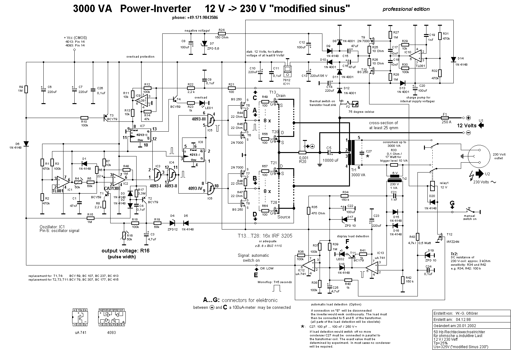

Zakładam nowy wątek który pewnie się przyda biorąc pod uwagę ceny UPSów i przetwornic do Naszych zastosowań.Chodzi o sprawdzone schematy przetwornic,które mogą nam służyć w MEW i fotowoltaice.
Prosił bym o zamieszczanie tutaj schematów takich konstrukcji.Na zachętę zamieszczę coś od siebie,choć nie sprawdziłem działania tych przetwornic,ale może ktoś już sprawdził i się wypowie.
Schematy oczywiście znalezione w necie.Niestety nie mogę na forum wstawić pliku PDF a mam ciekawe rozwiązania.
schemat1
schemat2

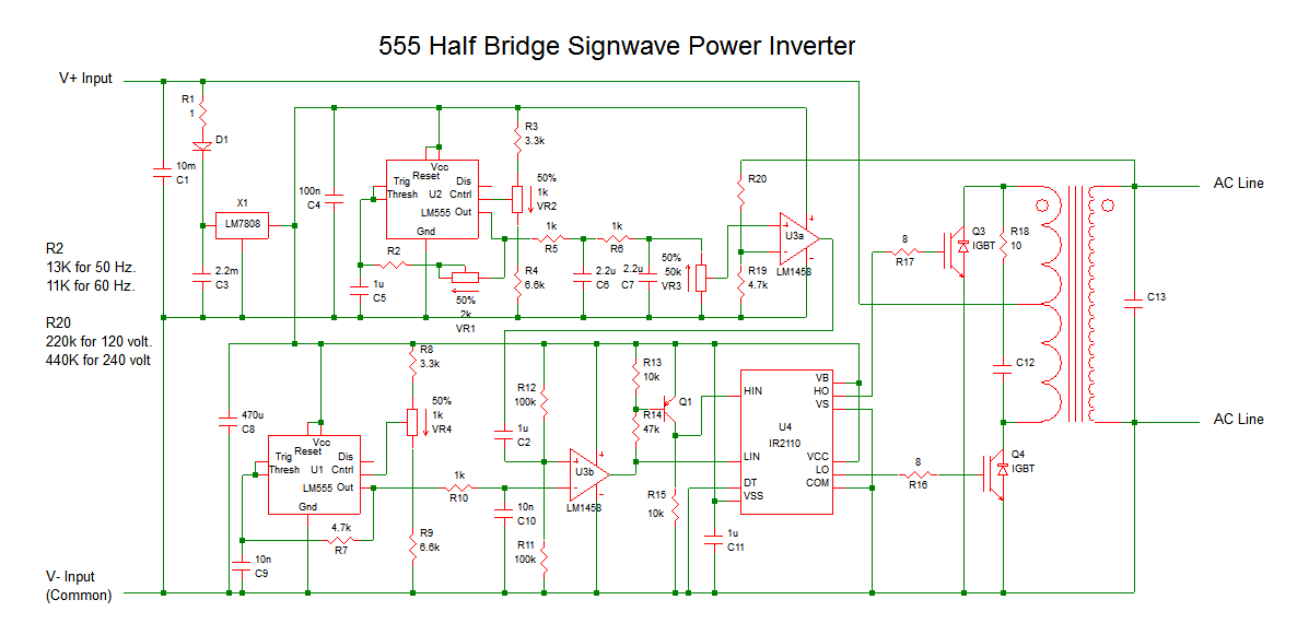

No właśnie tak jest z większością prostych układów,mam jeszcze jeden schemat który dostałem od Kumpla i mam nadzieję że się nie obrazi jak go tu zamieszczę.W schemacie są tranzystory IGBT ale można opracować końcówkę mocy na FETach,prawie sinus.Niestety wydaje mi się że w schemacie jest błąd,minus baterii jest podłączony do pierwotnego uzwojenia trafa a tam jest 230V.

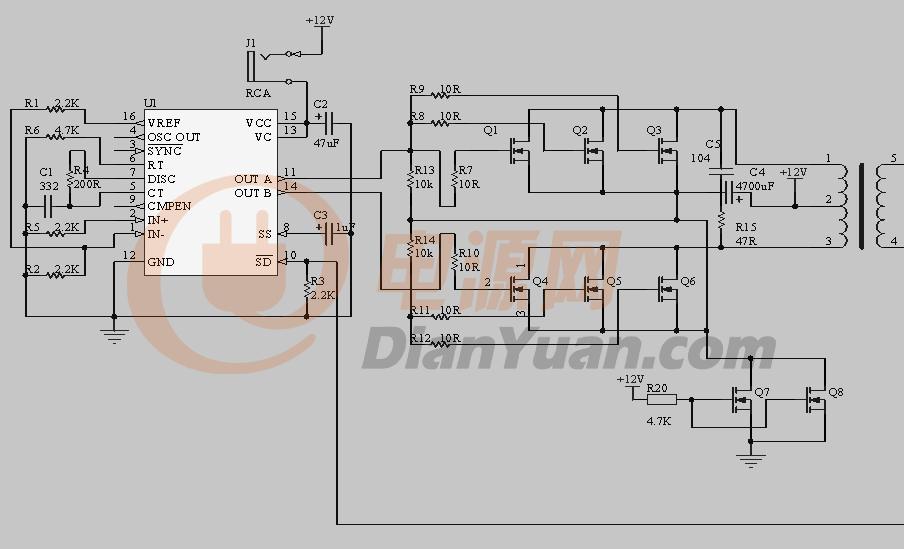

Postprzez TOMMASZ » 28.04.2013, 12:59

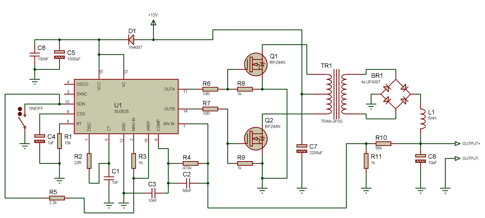

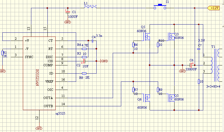

Właśnie uruchomiłem przetwornicę na sg3525 i działa,mosy są ciepłe pod obciążeniem 50W ale nie mają radiatora.Jedyny mankament to pisk troida,za mocno piszczy.Dlaczego?.
Na razie podłączyłem na pająku.
Edit-napięcie pod obciążeniem 60W żarówką wynosi 220V,pisk trafa jest tylko wtedy gdy podłączę lutownicę z grzałką i regulatorem temperatury,mosy zimne jak by nie były podłaczone. :)
Jednak nie można zasilać wszystkiego tą przetwornicą,zastosowałem sześć sztuk IRF540N,po trzy na kanał.Trafo troidalne 800W przewinięte na napięcie 2x9V drutem 1mm potrójnie.
schemat jaki zastosowałem.

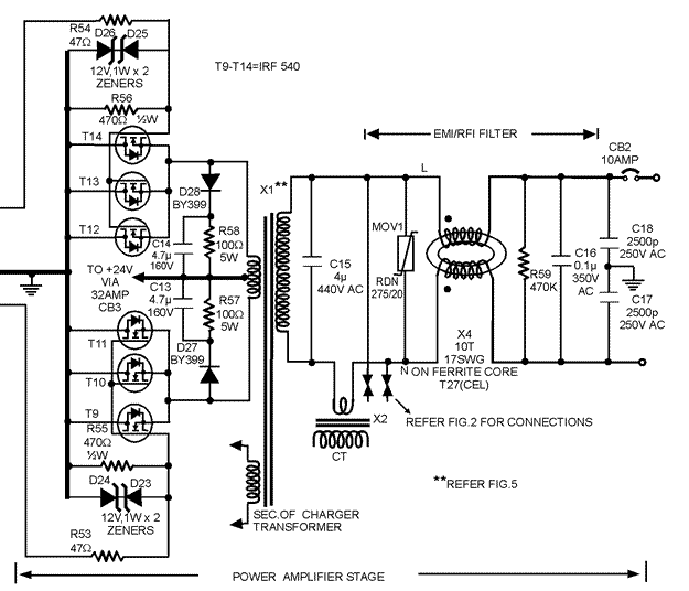

No i jeszcze jeden schemacik przetwornicy,to sinus 50hz.

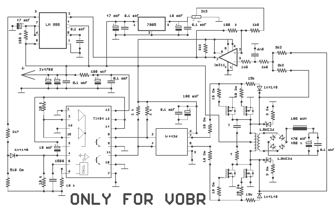

Postprzez TOMMASZ » 30.05.2013, 13:28
Waldemar Pachoł napisał(a):Tomek, a możesz wrzucić cały ten schemat na 24V? bo jeszcze nie mamy :)
Mówisz i masz. :)
Tylko pomocy potrzebuję z tym trafem i doborem częstotliwości,teraz zmieniłem w aplikacji według schematu z przetwornicy i trafa nawet nie słychać ale mosy są ciepłe bez obciążenia,rdzeń letni.Zobaczę jakie napięcie jest po wyprostowaniu.
Edit-więc na wyjściu mam 320V stałego :) Jednak aplikacja z przetworki dobrze współpracuje z trafem.

Tomasz częstotliwość ustaw na ok 35kHz, którego schematu się trzymasz podczas robienia tej przetwornicy?

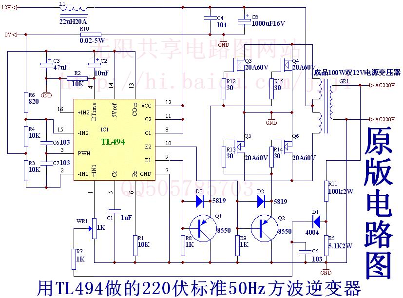

Postprzez TOMMASZ » 30.06.2013, 18:28

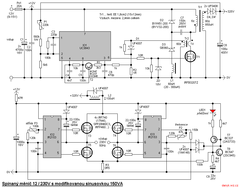

I jeszcze kilka schematów.

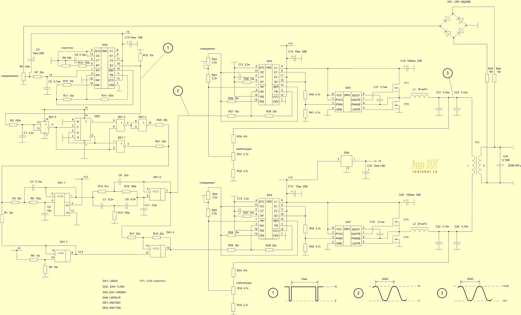

Re: Schematy przetwornic 12,24 itd/230V DC/AC

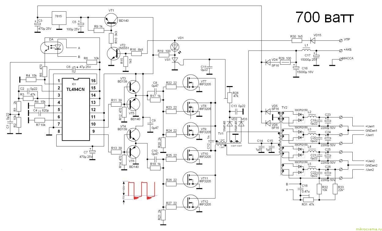

Postprzez TOMMASZ » 29.07.2013, 18:43

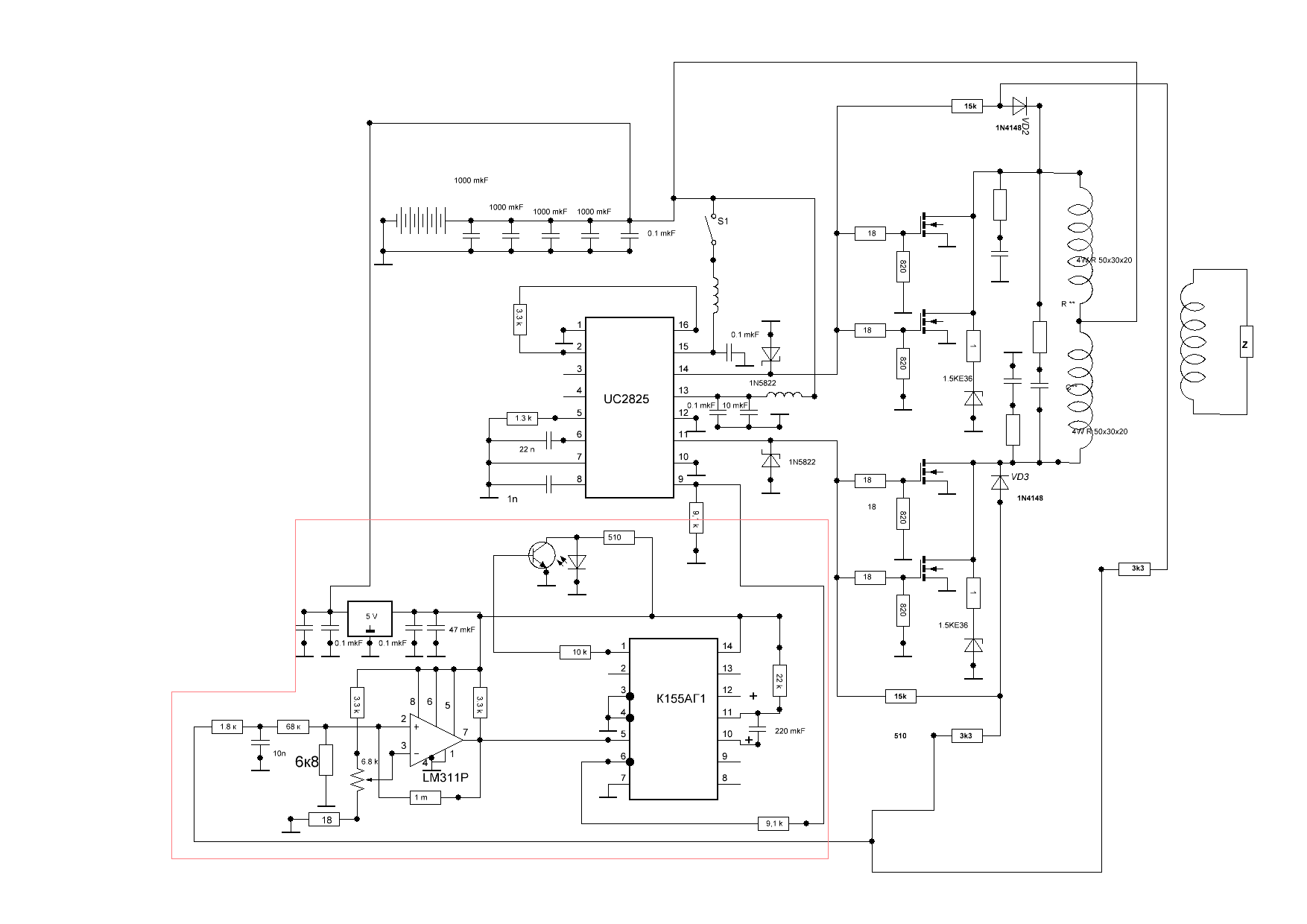

Przetwornica na super szybkim kontrolerze.
Postprzez TOMMASZ » 18.08.2013, 22:31

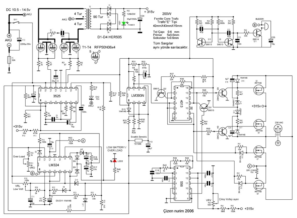

I jeszcze jeden ciekawy projekt przetwornicy.
