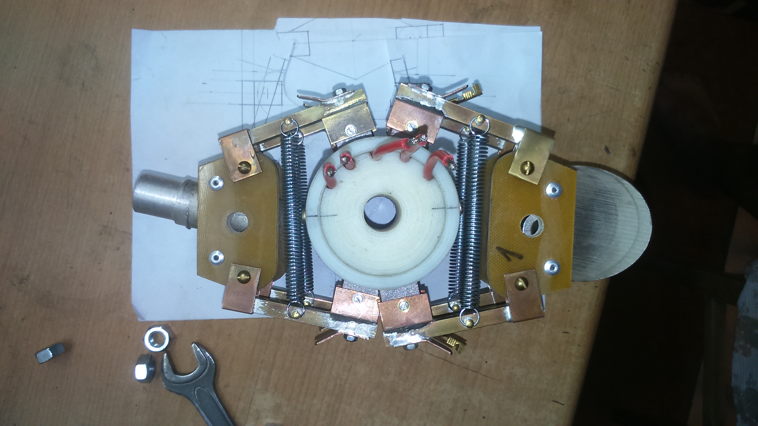

Aby wykonać tą grzałke to według tej strony http://www.artom.com.pl/Promienniki/0013.htm trzeba użyć 5.7m drutu kantalowego fi 1,5mm.

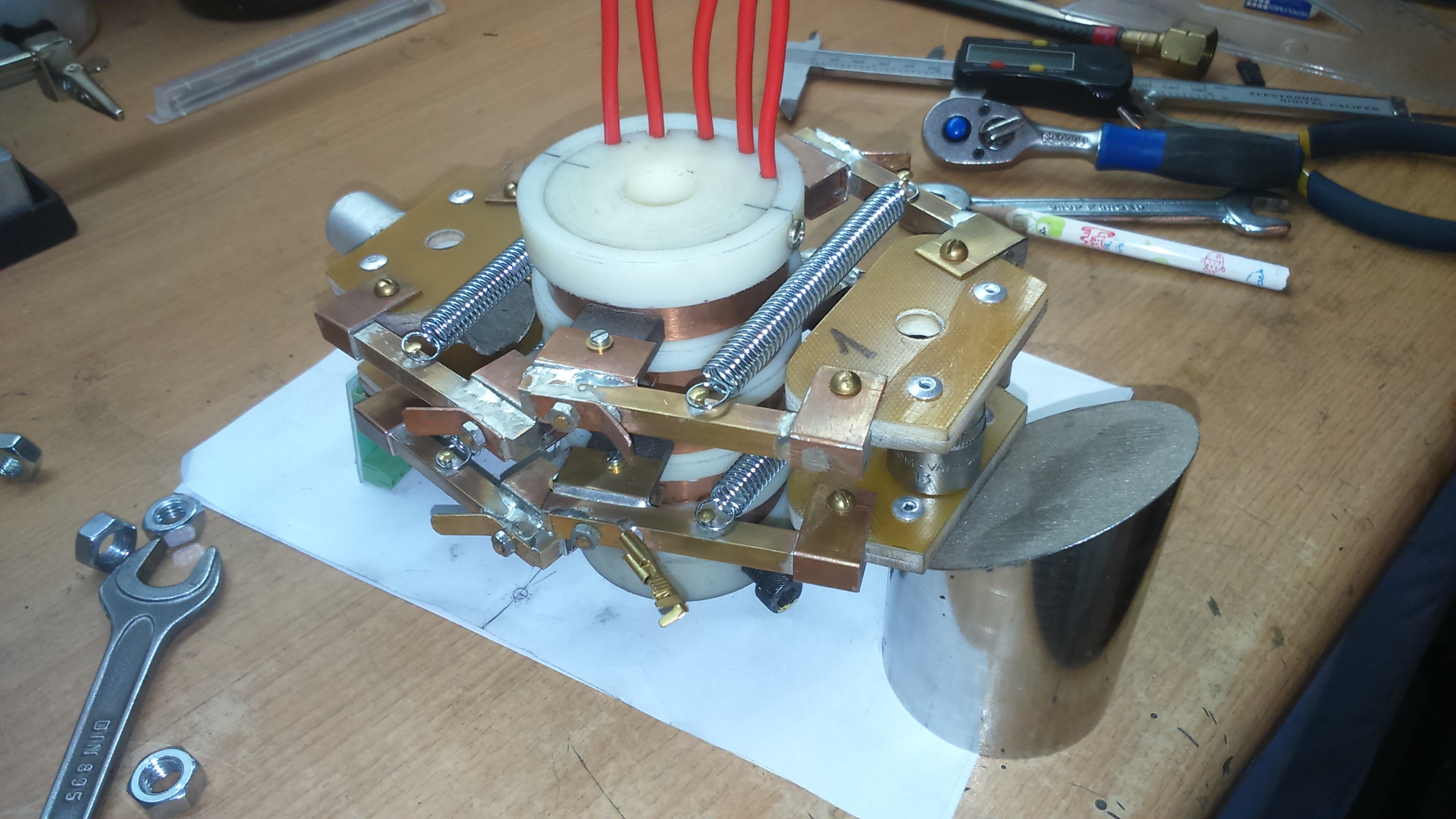

Do tego przerabiam jeszcze komutator na obrotnicy. Komutator będzie miał fi 50mm(5 pierścienii). Na razie tworze szczotkotrzymacze...
Szczotki węglowe od rozrusznika, pręt kawdratowy mosiężny 6x6mm na ramiona i izolator z ebonitu plus małe sprężynki ściągające ramiona do siebie..

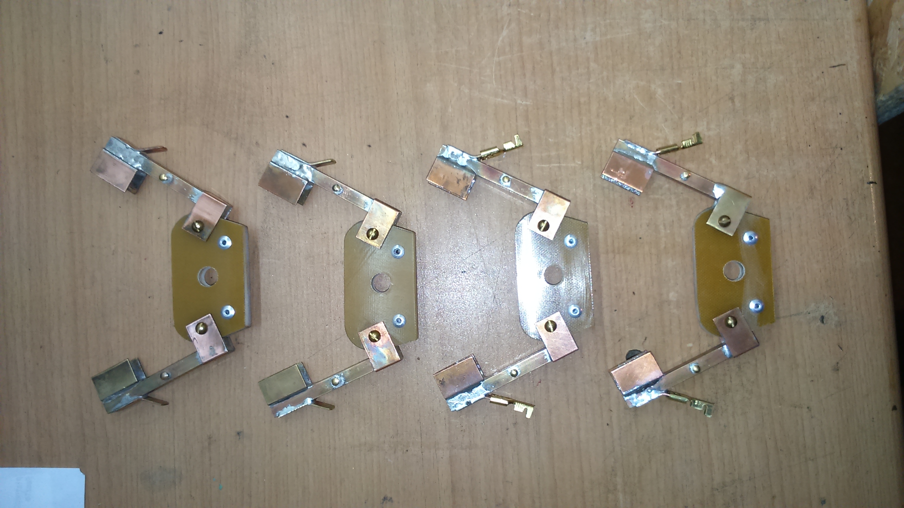

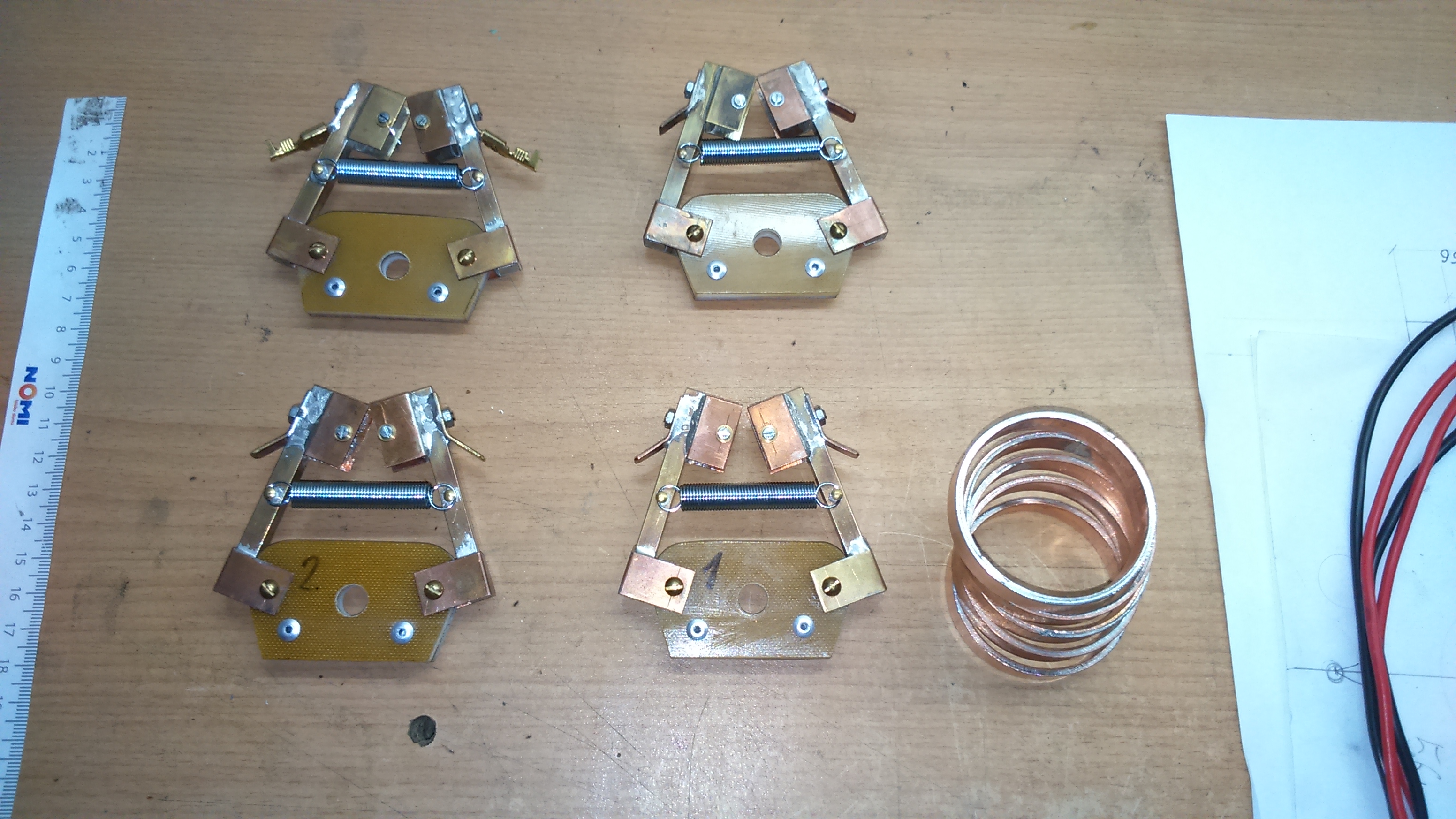

Postprzez Juriii » 25.11.2016, 18:50
U mnie całość będzie nieco mniejsza.
Pierścienie komutatora będą miały po 10mm szerokości, zwijane z blachy mosiężnej 1mm dwie warstwy.
Konstrukcją wzorowałem sie na tych szczotko trzymaczach http://simar.pasaz24.pl/product/Szczotk ... 500-266798

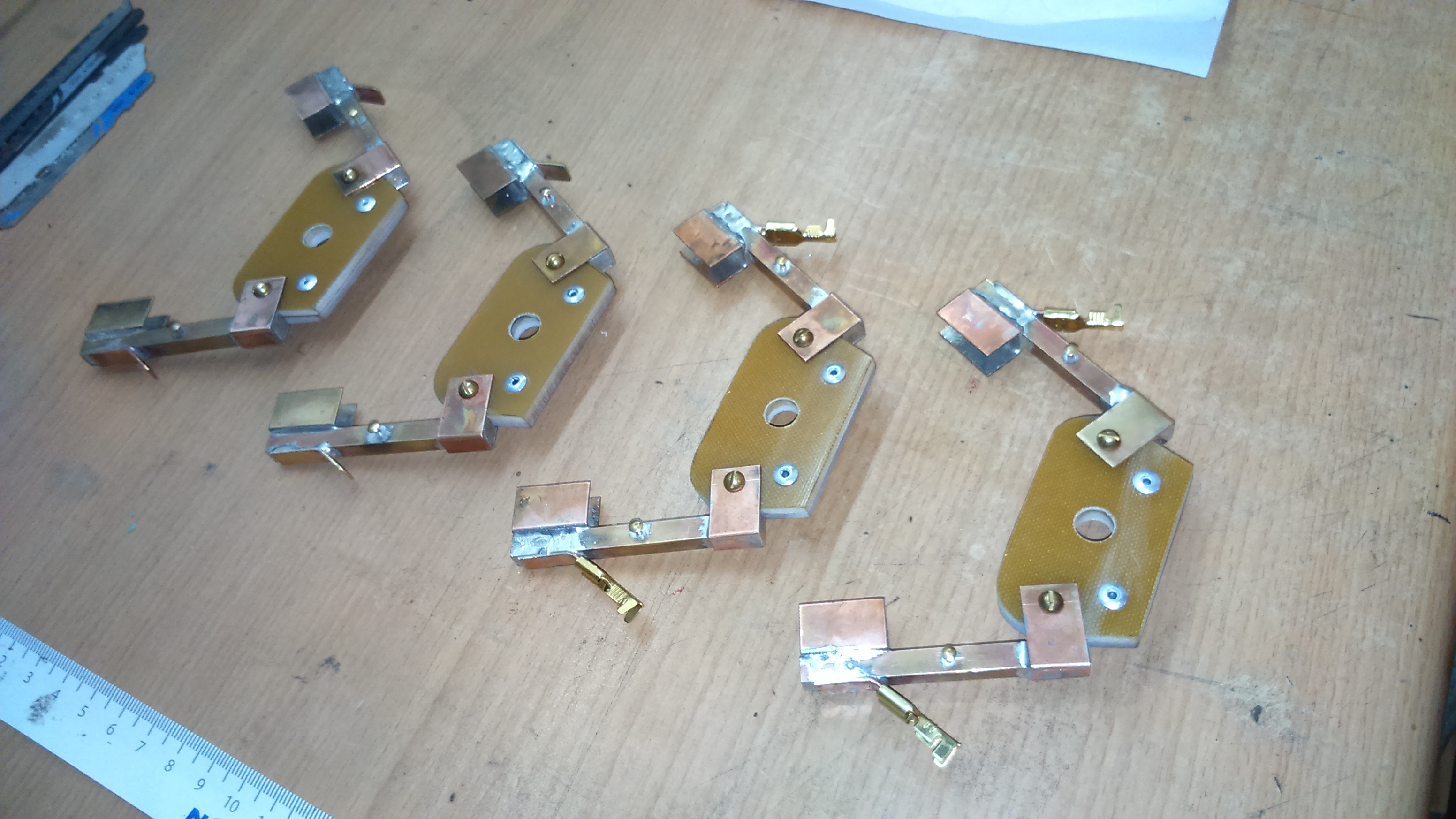

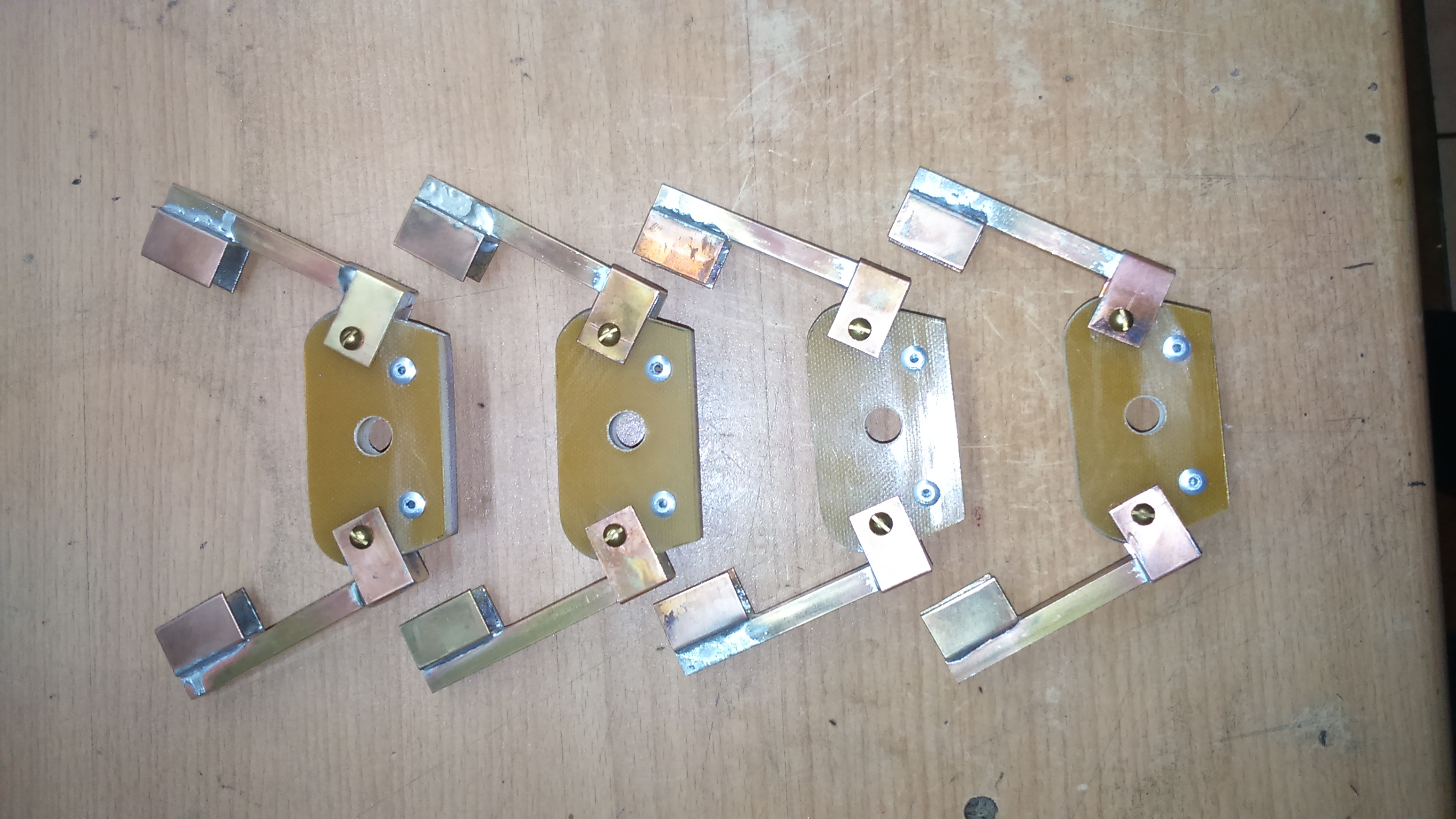

A tak to wygląda po dolutowaniu przyłączy, i zrobieniu mocowań na sprężyny. Całość lutowana cyną do instalacji CO.
Re: Killswitch z czego ?
Postprzez Brus78 » 26.11.2016, 9:31
Juriii bardzo fajnie to wygląda.
Nie jestem jednak przekonany do tych pierścieni komutatora. Lepiej żebyś poszukał jakiejśc rury mosiężnej lub np z nierdzewki.
Gdzieś już kiedyś czytałem ,że własnie ktoś takie robił z nierdzewki.
Paski zwijane nigdy nie wyjdą ci idealnie a szczotki będą miały nierówny styk chyba ,że zbierzesz to na tokarce.

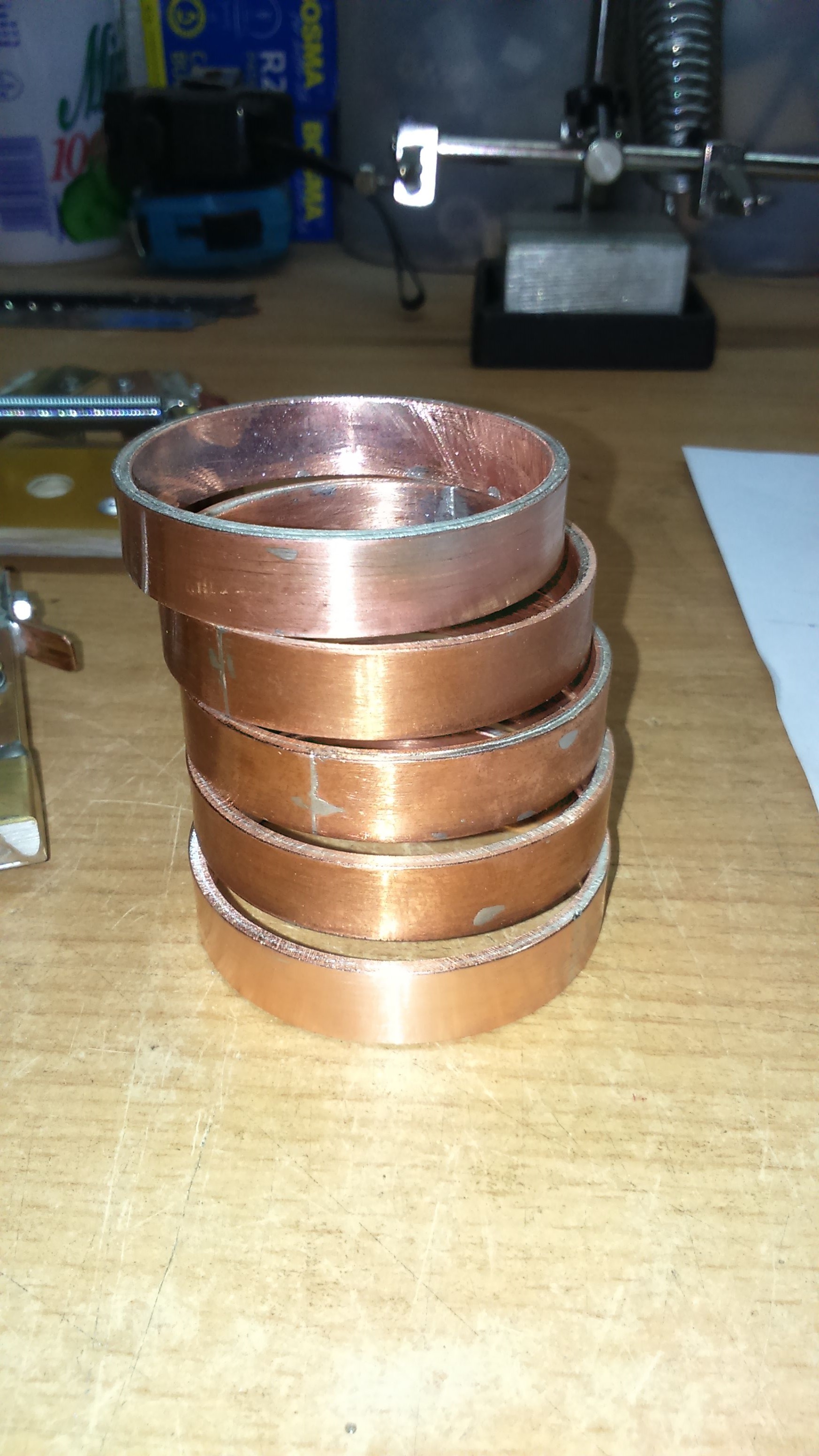

Jakiej średnicy chcesz zrobić pierścienie i ile?
Postprzez Juriii » 26.11.2016, 10:57

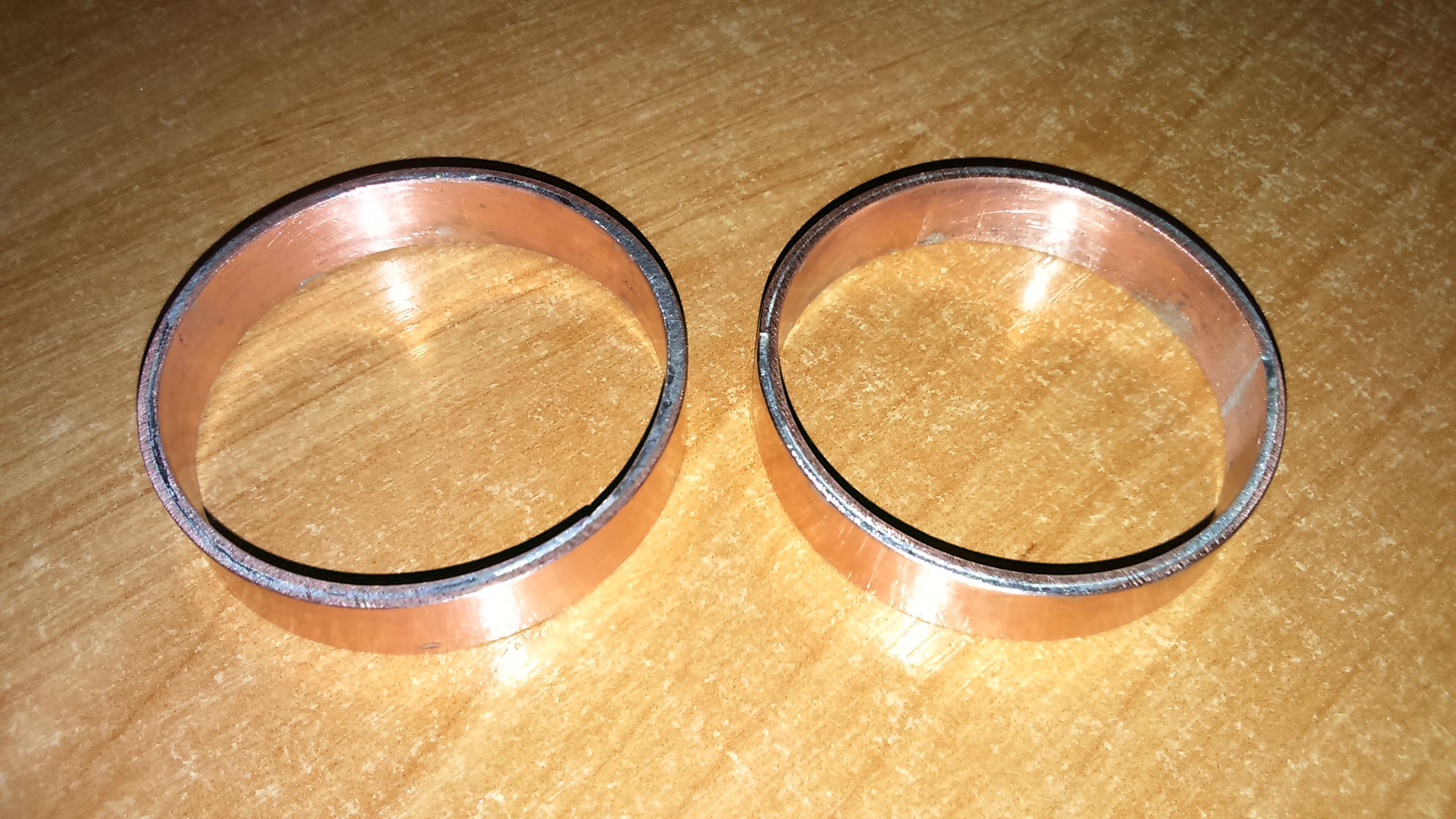

No będą 4 pierścienie. Średnica 50mm, a największą rurę miedziana mam 42mm, tak więc sam wykonam pierścienie. Będą wyglądać jak ze sklepu... Po wykonaniu pierścień trafi na tokarkę, wiec myślę że będzie dobrze.
Ewentualnie można by zrobić z nierdzewki. Da się do tego polutować przewody lutem miękkim?

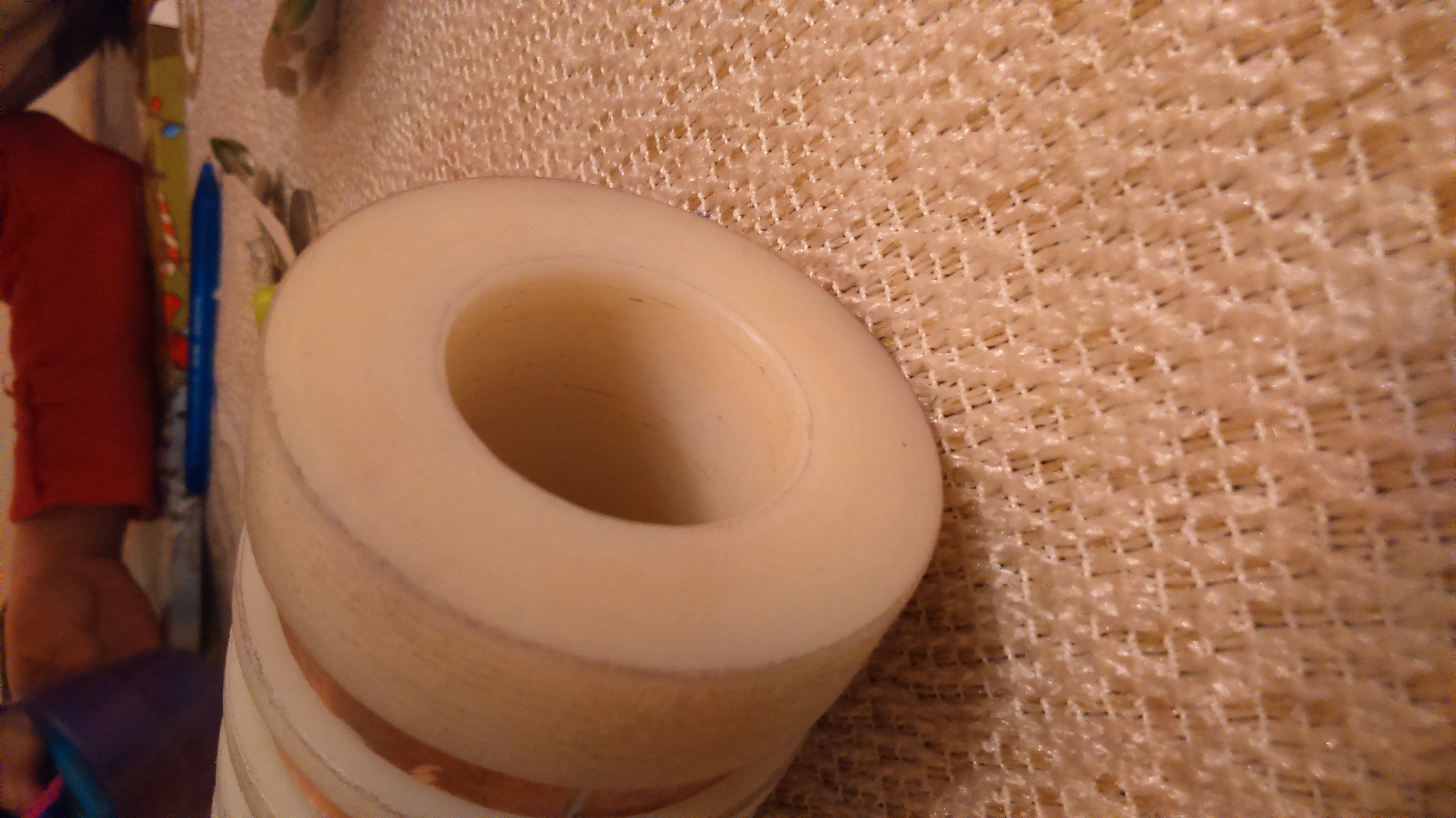

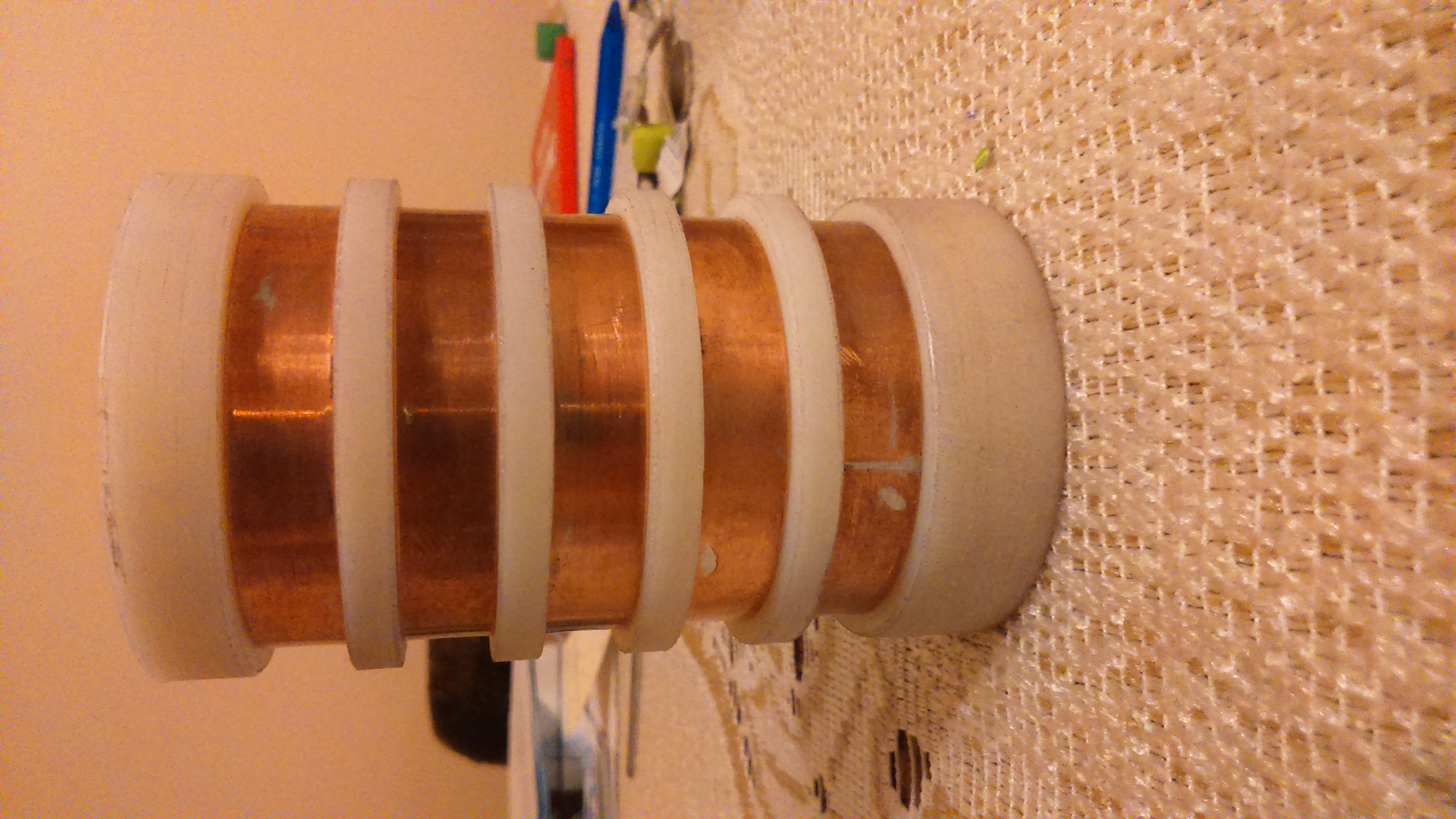

Postprzez Juriii » 07.12.2016, 21:06

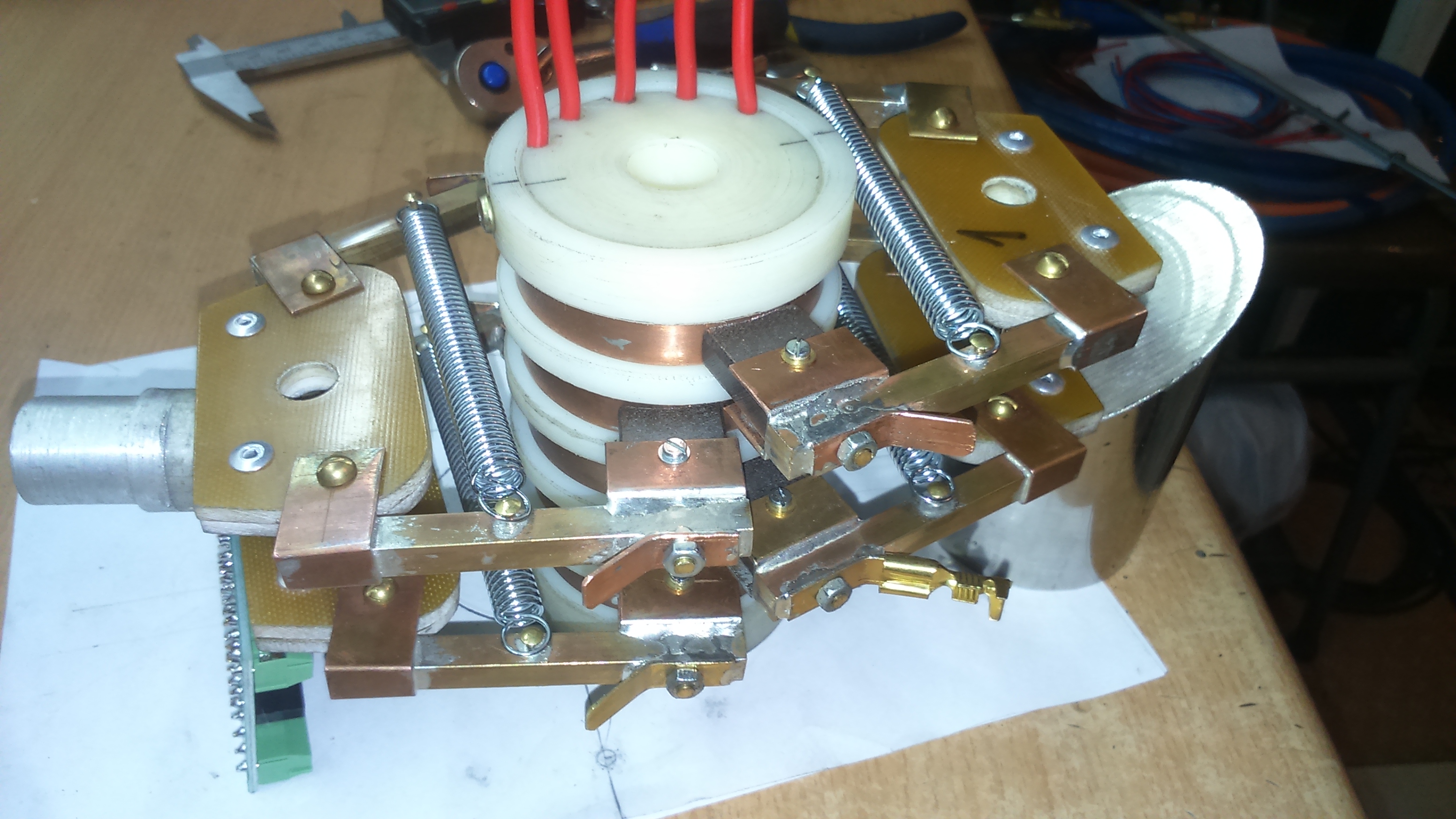

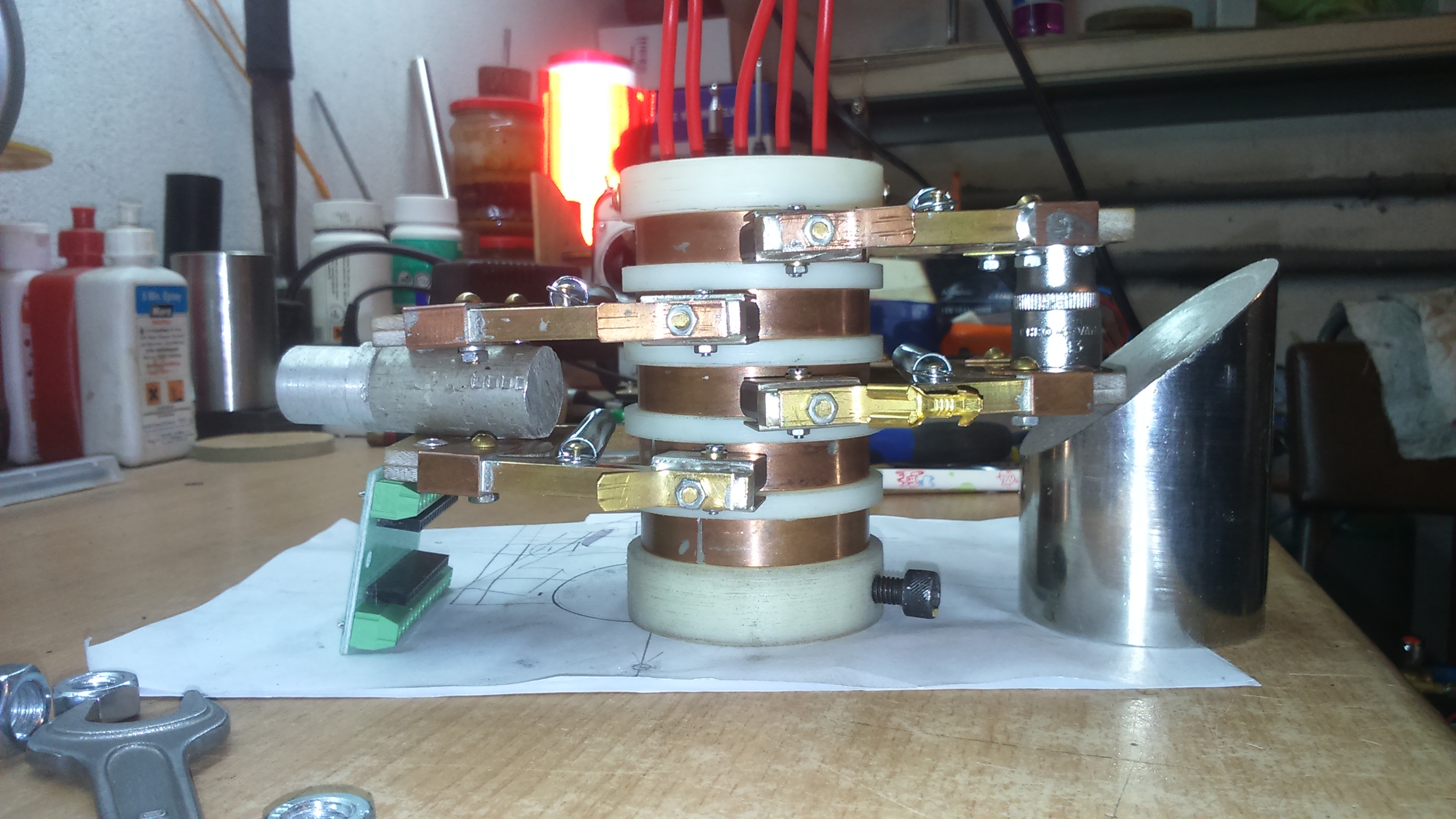

A tak wygląda komutator. Jeszcze muszę powiercić, po gwintować i wyfrezować kanały pod przewody pod pierścieniami.
Postprzez Juriii » 12.12.2016, 20:05
