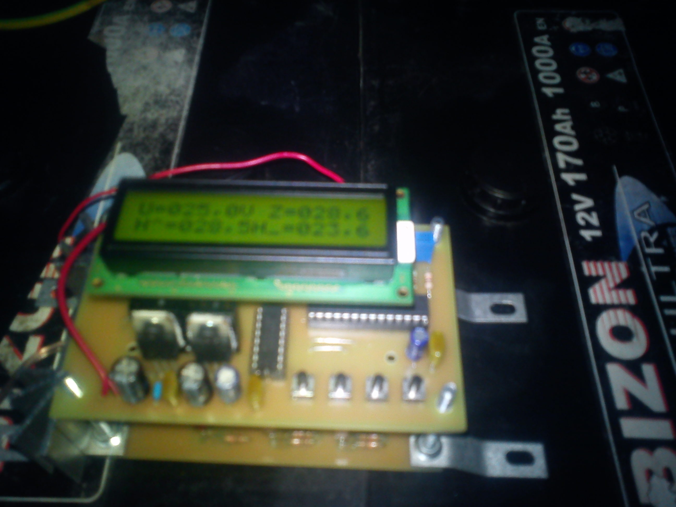

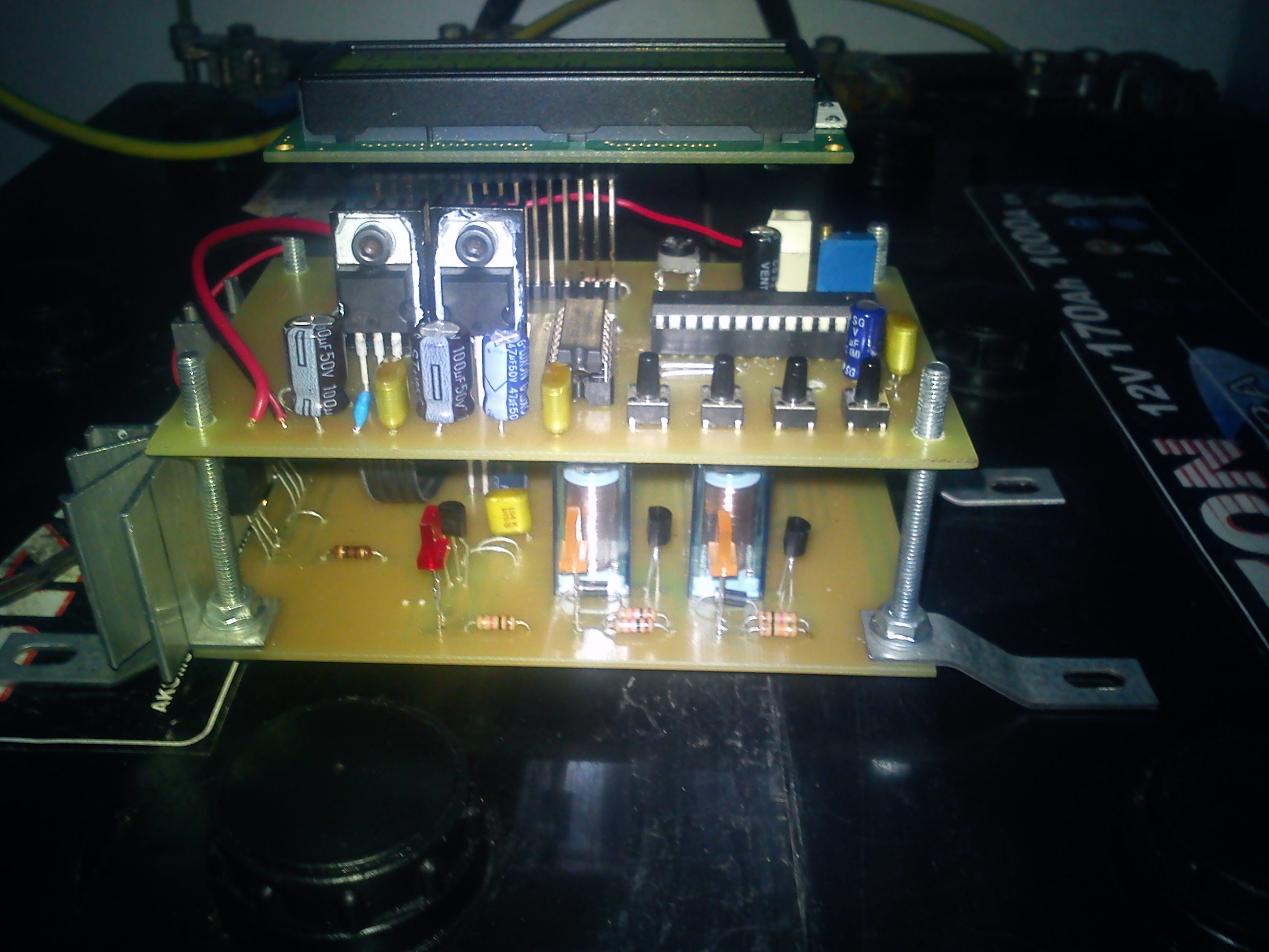

Właśnie jestem w trakcie składania nowej wersji sterownika autorstwa Waldka,jest bardzo zwarty dzięki dwupiętrowej konstrukcji.(płytka nad płytką)
Jak dobrze pójdzie,to w sobotę już go podłączę. :)
Re: Sterownik na procesorze Atmega8

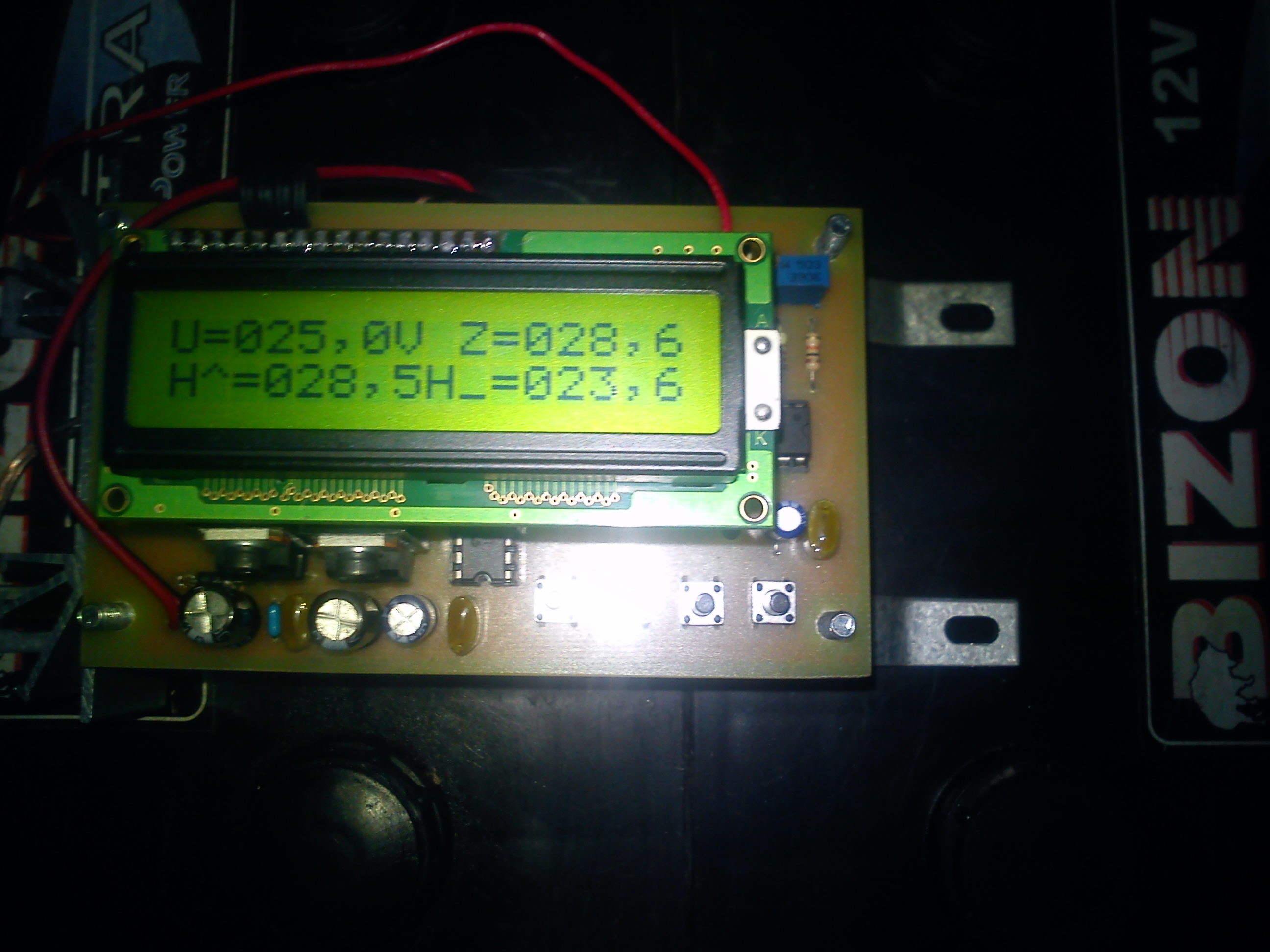

Postprzez TOMMASZ » 17.02.2013, 14:53
No i jest,działa choć muszę jeszcze coś dopracować ale to już szczegół kosmetyczny.

Witam,sterownik działa poprawnie,żadnych zastrzeżeń.Wszystko jak być powinno. :)
Waldek odwalił kawał dobrej roboty,płytki świetnie pasują i są doskonale spasowane.
