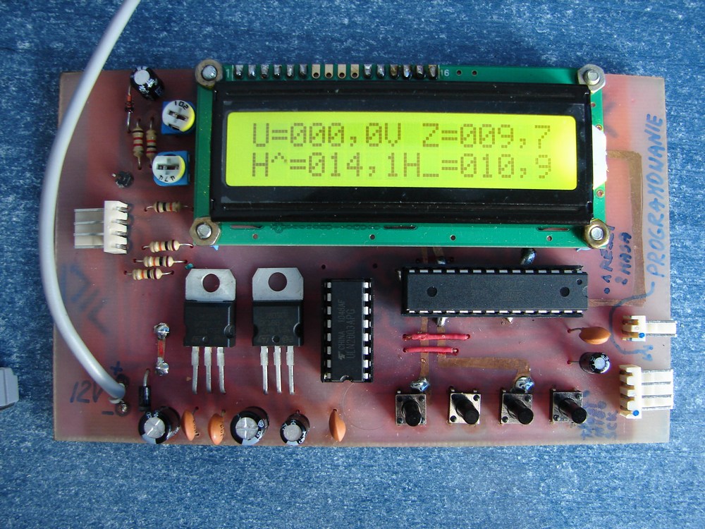

Wracając do tematu sterowników to sam spróbowałem wykonać taki sterownik i zaprogramować Atmegę. Dodam, że dotychczas nigdy nie programowałem sterowników (znam tylko Pascala i trochę programowanie sterowników PLC). W zakresie elektroniki nie zajmowałem się raczej cyfrową. Poszedłem oczywiście po najniższej linii oporu i płytkę wykonałem na mazak (dlatego użyłem dwustronnej).

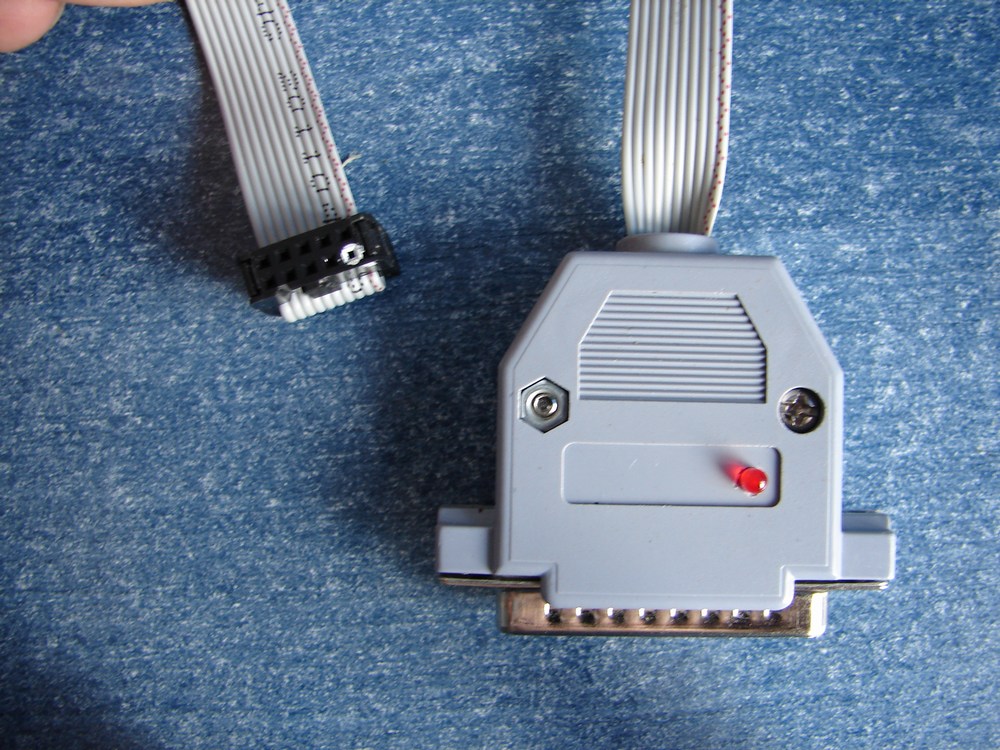

Najpierw wykonałem programator na LPT (na scalaku 74HC244). Polecam opis http://ajd.czest.pl/~pawel.borkowski/wy ... o_pro.html
Trochę przewertowałem literatury dot. AVR. Sciągnąlem Bascom i Pony Prog
Nie obyło się również bez zablokowania Atmegi (fuse bity ustawione na kwarc zewnętrzny - ale to akurat jest proste do odblokowania). Po dwóch dniach i nocach spędzonych na konfiguracji, próbach etc.. w końcu udało się poprawnie zaprogramować. Wykonanie może nie jest perfekcyjne (w szczególności płytka), ale dla mnie wystarczające
Teraz czas na konstrukcję obrotomierza opartego na pomiarze częstotliwości generowanej przez prądnicę, ale to temat na następny raz.

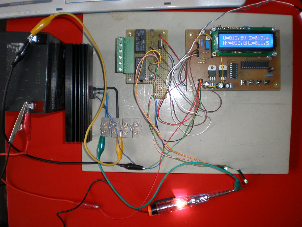

Z braku czasu dopiero wczoraj podłączyłem sterownik pod wiatrak. Na próbę jako obciążenie dałem żarówki samochodowe, a całość podpiąłem pod mały akumulatorek, żeby szybciej zaobserwować efekt. Mimo małego wiatru i prądu ładowania 1-2A udało mi się przetestować działanie i powiem szczerze POLECAM!!!

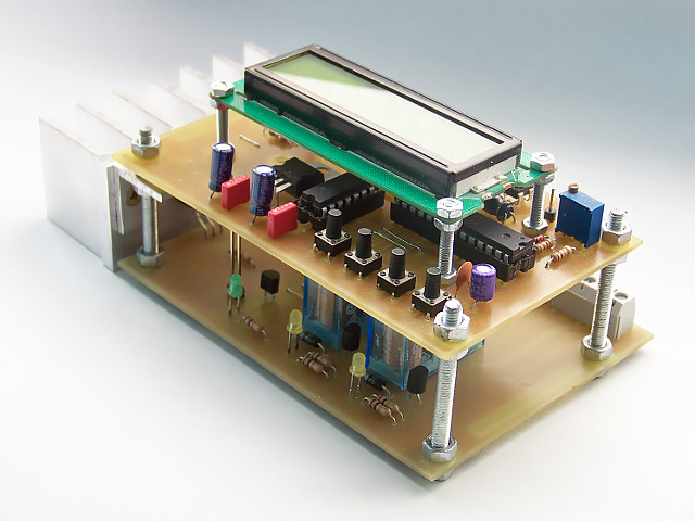

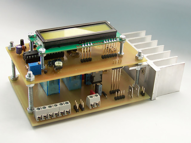

A tak wygląda w wersji Beta modułowej z układem wykonawczym:
    - przełączanie sieci ZE/EW,
    - wyjście na dodatkowy układ wykonawczy,
    - dwutorowe Remote przetwornicy,
    - wyjście na element obciążeniowy (z możliwością rozbudowy) z wyjściem na układ pomiaru "mocy dociążającej".

Piękna robota Walku.Kupię płytki i poskładam sobie taki sterownik. :)
