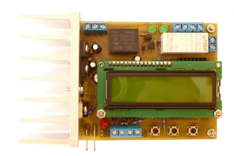

Witam jakiś czas temu udało mi się wykonać ten sterowniczek w wersji 1.1 jestem z niego bardzo zadowolony, jedyny mankament to nie mogę ustawić amperomierza ciągle pokazuje mi 60A bocznik, który posiadam 50A 60mV. Podawałem napięcie z baterii 60mV ale nie pomogło, specjalnie mi to nie przeszkadza :) Właściwie to chciałem zapytać czy sterownik można zasilać z instalacji 24V? Czy nie zaszkodzi mu napięcie rzędu 28,8- 29V?
Re: Sterownik małej elektrowni wiatrowej - BRIZO
Postprzez l.j » 19.04.2017, 19:38
Sterownik można zasilać napięciem do 35V (tyle wytrzymuje regulator napięcia).
Jeżeli chodzi o pomiar prądu, to obstawiam zimne luty lub błąd montażowy na płytce. Może być uszkodzony LM358...
Po resecie i połączeniu wejść GND i CUR, sterownik powinien pokazywać standardowo prąd o wartości około 1-2A i wynika to z offsetu na wejściu pomiarowym ADC. Po podłączeniu bocznika i kalibracji powinno być równe 0A.
