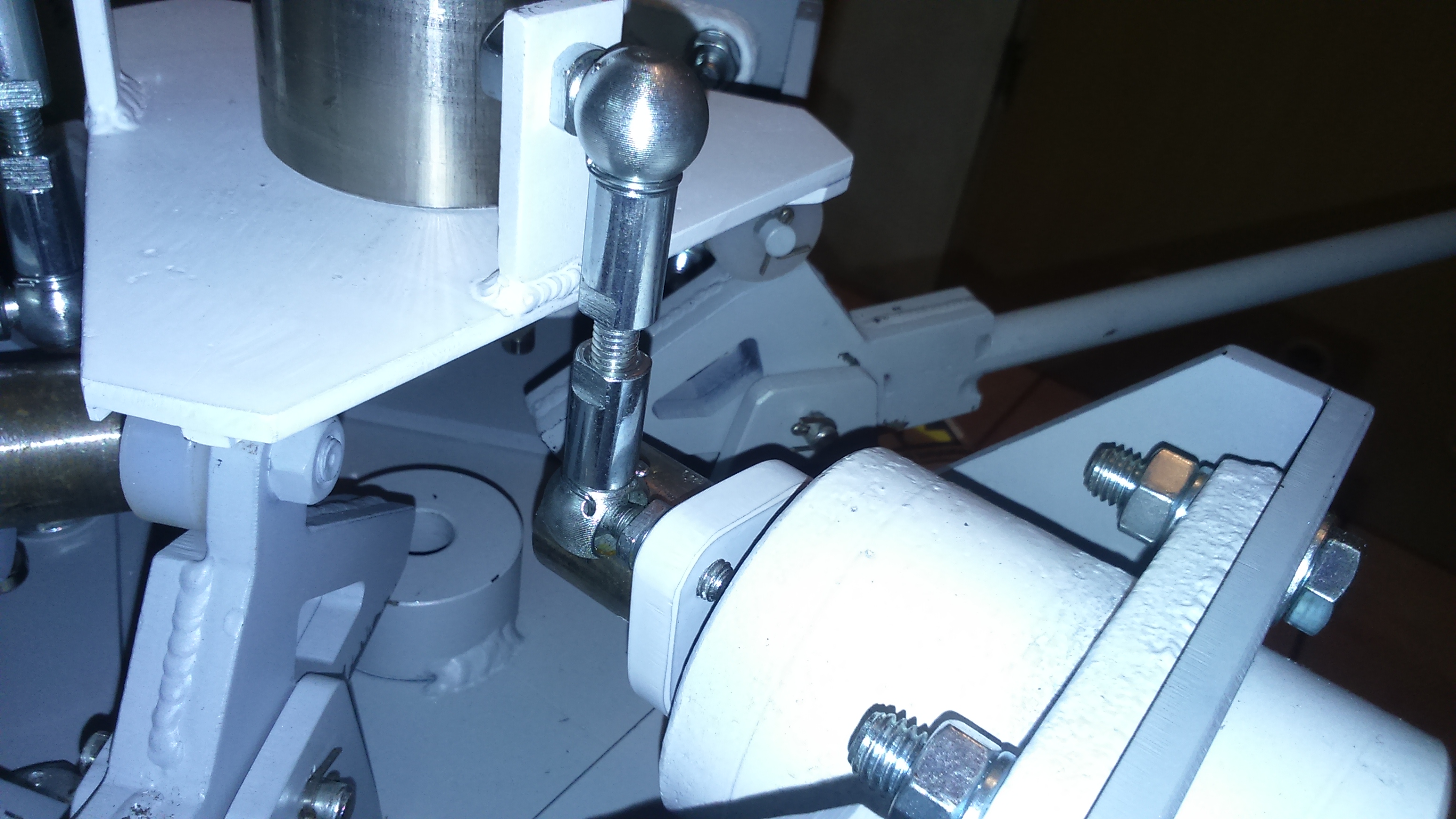

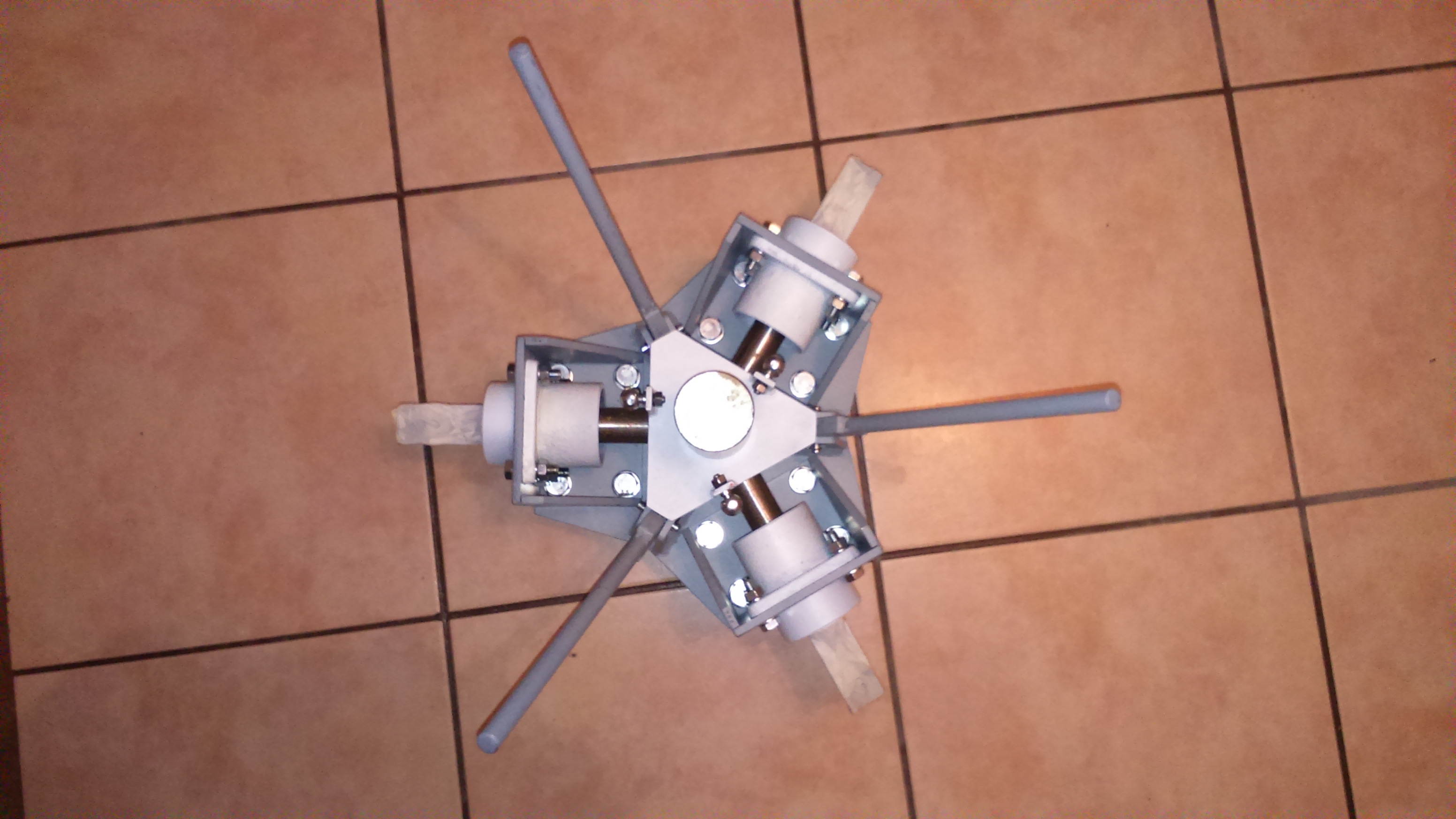

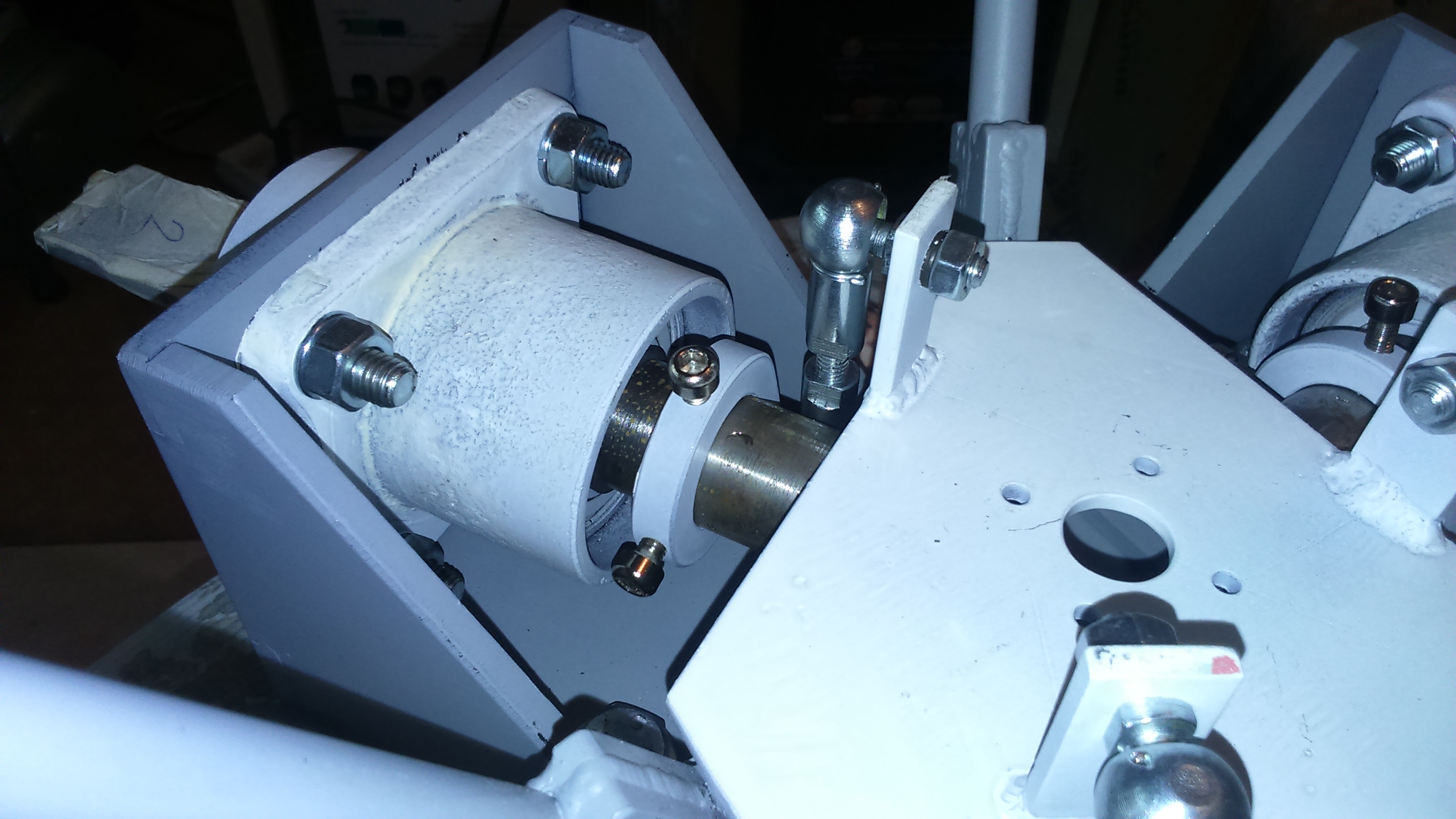

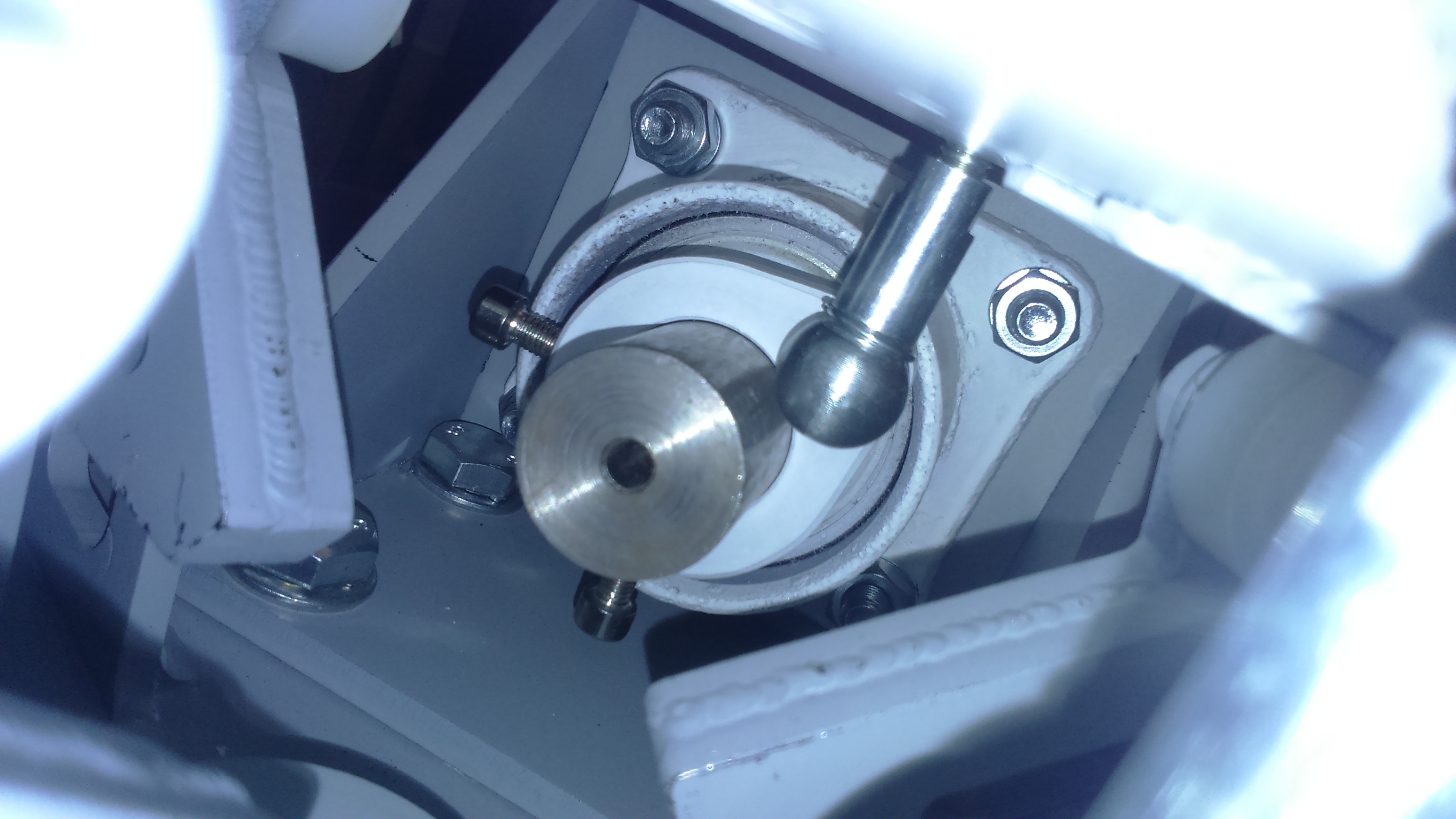

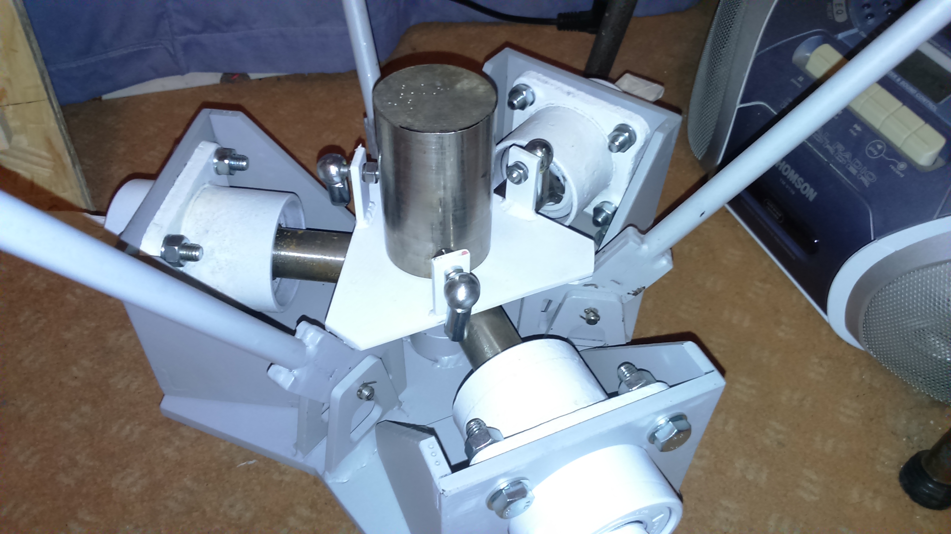

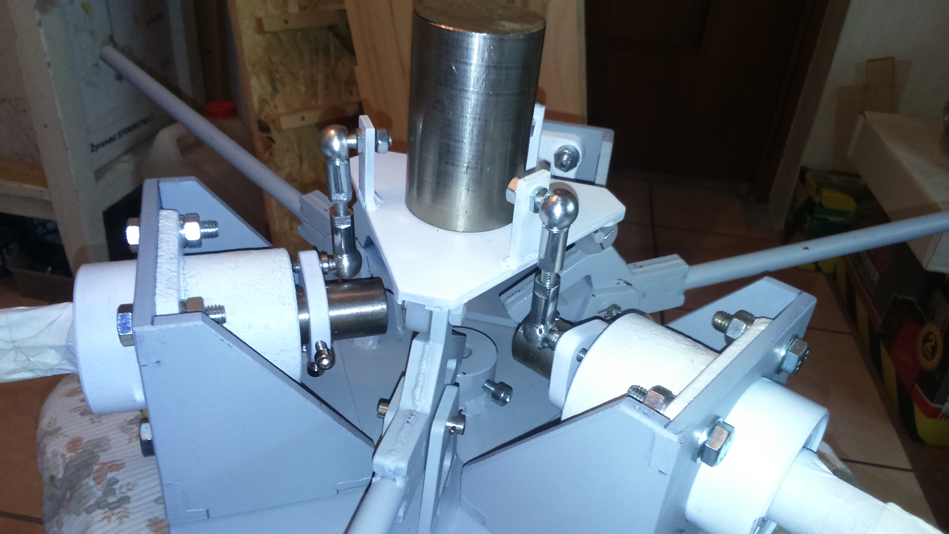

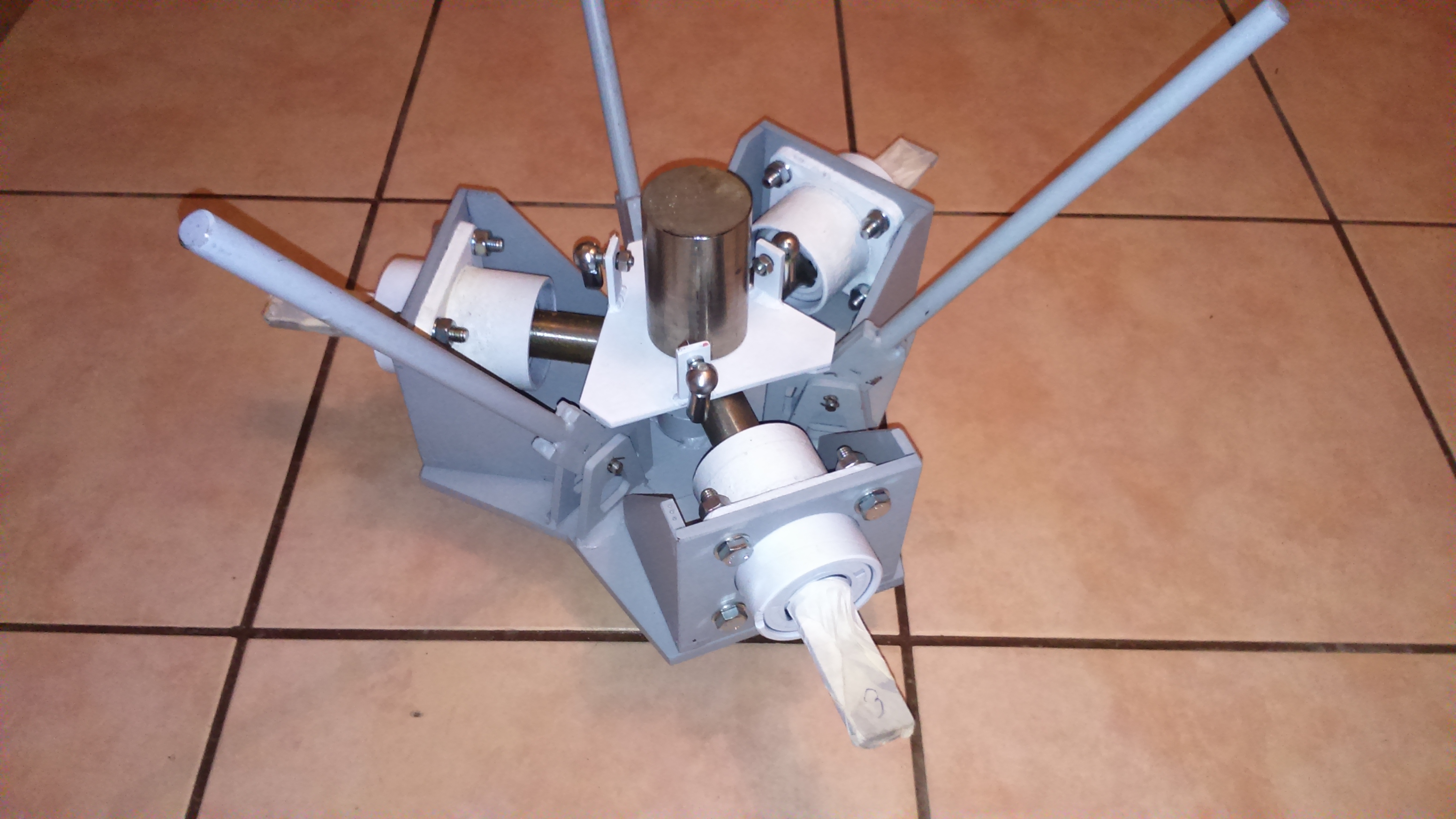

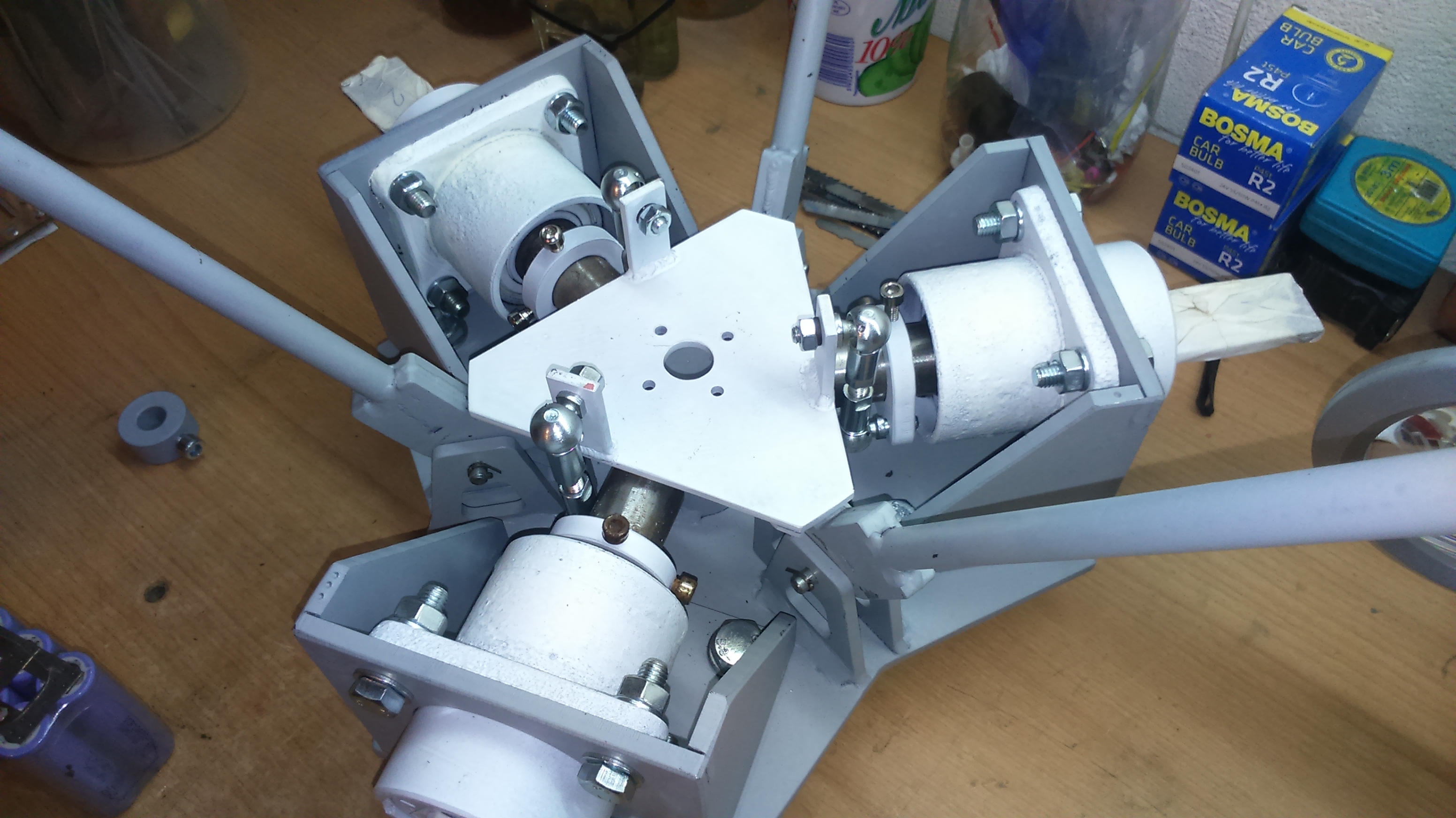

Postprzez Juriii » 21.12.2017, 16:33
Po małym przestoju kończę projekt:
W najbliższych dniach całość będzie złożona i gotowa do testów. Robi się łożysko ślizgowe liniowe teflonowe, i czekam za sprężynami.
Postprzez SiEm » 22.12.2017, 9:49
Czekamy na złożenie. Przy jakich obrotach urządzenie skręca śmigła?
Dobra robota.
Postprzez Juriii » 22.12.2017, 14:00
A to można będzie sobie ustawić ściskając sprężyne i ewentualnie dodatkowymi ciężarkami na tych prętach. Jak złoże całość za za jakiś czas będę robił testy na silniku z falownikiem.
Postprzez Juriii » 23.12.2017, 10:52
Po świętach będzie reszta potrzebnych drobiazgów
Postprzez Brus78 » 24.12.2017, 10:15
Dobra robota Juriii. widzę ,że przyłożyłeś się.
Na materiale też nie oszczędzasz i dobrze. Jestem bardzo ciekawy jak będzie działać. Koniecznie zrób jakieś filmiki z testów.
Postprzez Juriii » 28.12.2017, 19:28
Krótkie filmiki z działania urządzenia. Brak jeszcze odważników do regulacji, ale muszę najpierw zrobić próby na falowniku żeby określić ich wagę.
Tak jak teraz piasta waży 14kg. Co sądzicie?
Jeden film jest na boku...
https://drive.google.com/open?id=1dmbw1 ... oWX8NXx5bi
https://drive.google.com/open?id=1TUGLT ... 7hlh-a2I0W
