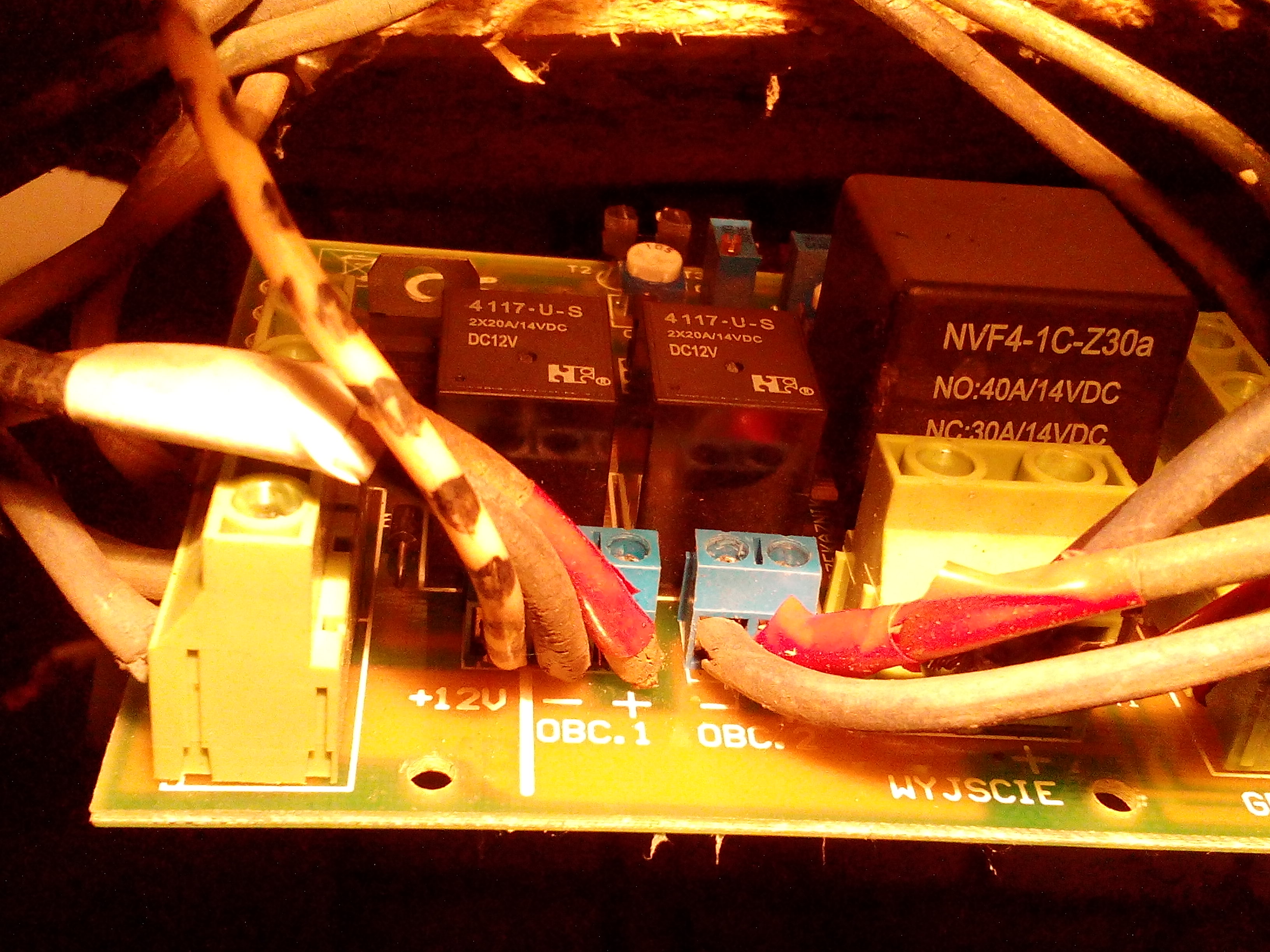

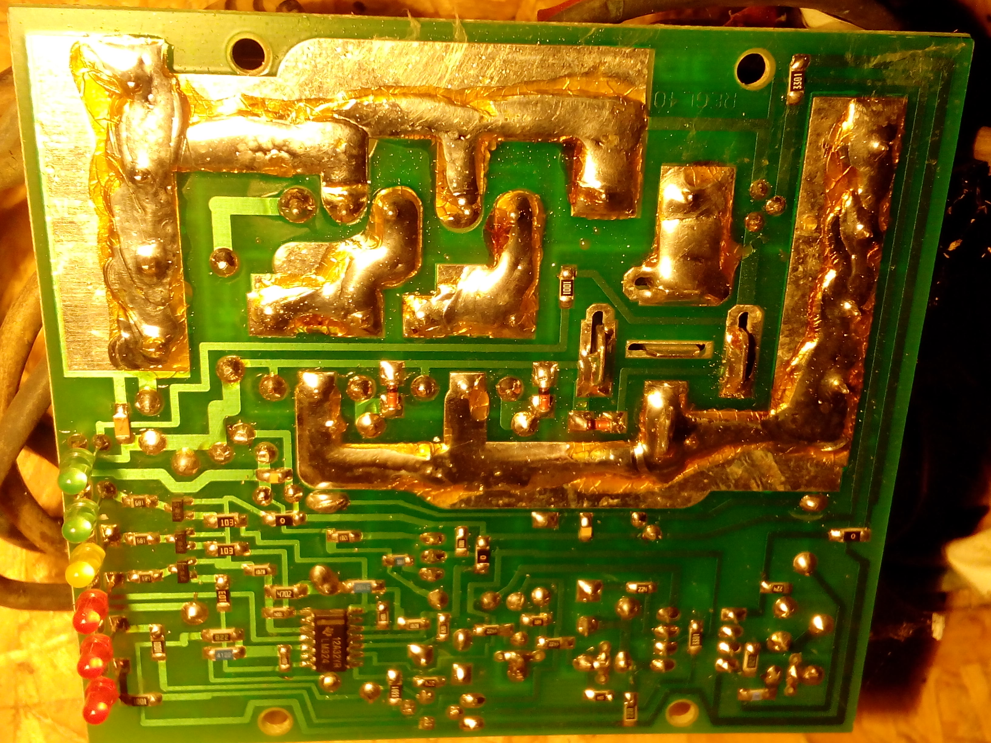

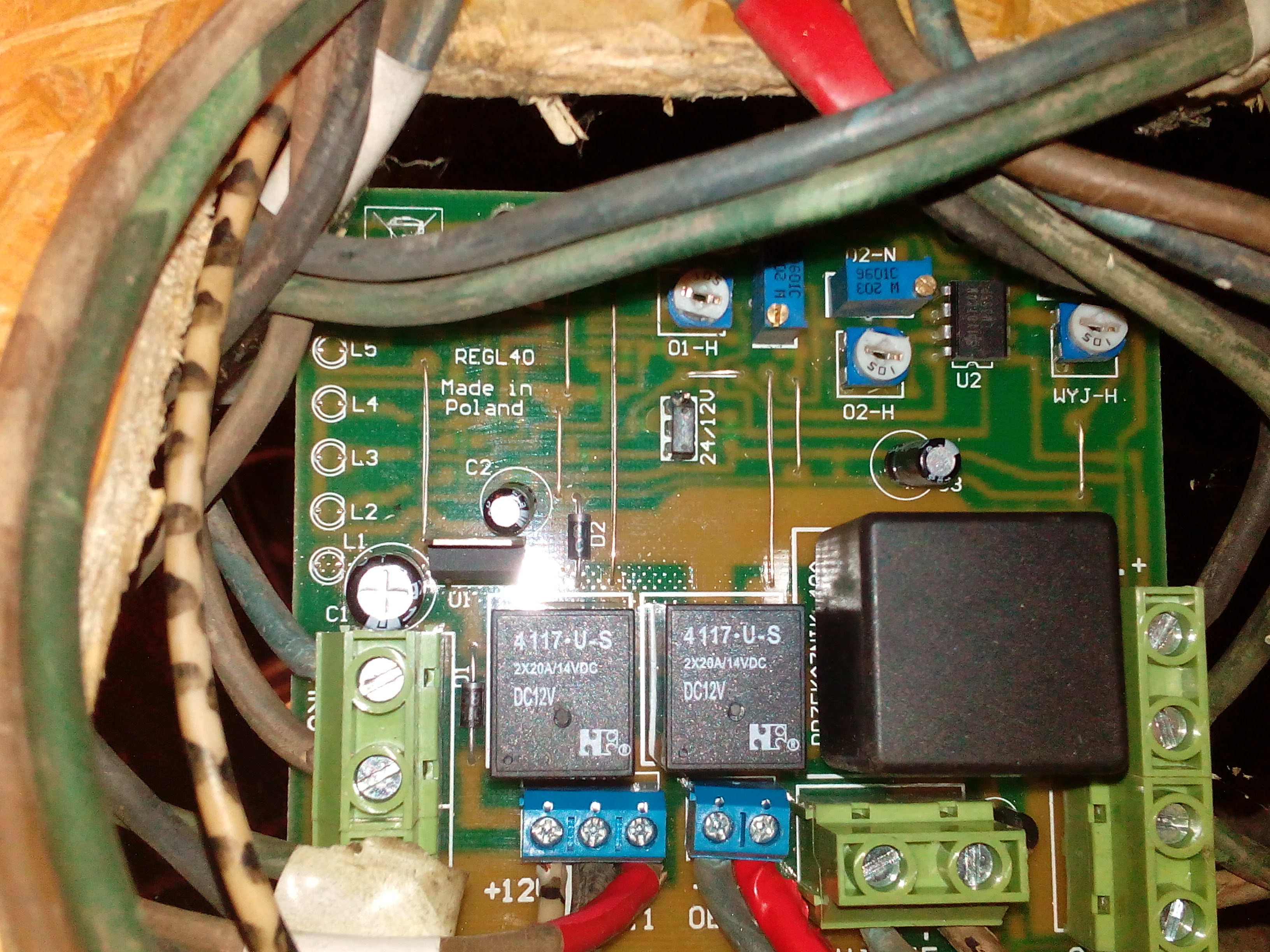

Witam, sterownik kupiony na znanym portalu aukcyjnym od ponad roku działał bez zarzutu w instalacji 12V jednak gdy od kilku dni założyłem nowa prądnice która pracuje już na 24V (sterownik 12/24 przełączane zworką) przestały działać obciążenia pierwsze i drugie dodam że diody sygnalizujące załączenie zapalają się. Obciążeniem są dwie spirale grzejne od piekarnika elektrycznego. Co może być przyczyną i jak to naprawić? Wnętrze wygląda tak:

Re: Problem ze sterownikiem
Postprzez Waldemar Pachoł » 20.04.2016, 17:37
Regulator na przekaźnikach?
Nie boisz się, jak się styki skleją?
Ale w odniesieniu do pytań:
Czy słychać jak przekaźniki klikają jak się te ledy zapalają?
Jeśli zapala leda a nie "klika" to poleciały tranzystory włączające przekaźniki.
Najbezpieczniej byłoby odesłać do producenta.

Właśnie nie słychać przekaźników jak to było wcześniej, z tego co zauważyłem to jest tam tylko jeden tranzystor. Z elektroniką nie mam nic wspólnego ale jak trzeba będzie coś wlutować to dam rade. Panie Waldku czy można by te przekaźniki zastąpić czymś innym?

Szympik188 napisał(a): musi mi wystarczyć względy finansowe
Sklejenie styków przekaźnika będzie skutkować koniecznością kupna nowych akumulatorów.
Przekaźniki można zastąpić tranzystorami mosfet.

Szympik188 napisał(a): z tego co zauważyłem to jest tam tylko jeden tranzystor
Po dokładnym oglądnięciu są jednak 3 tranzystory :? ich oznaczenie to BC337 -40. Czyli mam zacząć od ich sprawdzenia, posiadam miernik z funkcją hfe tylko czy tranzystor mogę sprawdzić bez wylutowania?
Postprzez Szympik188 » 22.04.2016, 17:18
Tranzystory sprawdzone wylutowałem i wygląda na to że są dobre, co powinienem dalej sprawdzić?
Postprzez Waldemar Pachoł » 22.04.2016, 17:26
Sprawdź czy na linii bazy tranzystora pojawia się napięcie co najmniej 0,6V gdy zapala się led. Jeśli nie, szukaj problemów przed bazą tranzystora. Jeśli ta szukaj problemów na liniach Kolektora i bazy. Sprawdź czy istnieje oporność na cewce przekaźnika.

Postprzez Szympik188 » 03.07.2016, 15:33
Mieliście panowie rację, w przekaźnikach skleiły się styki po wymianie przekaźników wszystko wróciło do nnormy. Zamówiłem przy okazji tranzystory irf1405 jak ich wpiąć w układ w miejsce przekaźników? ktoś podpowie w tej sprawie?
