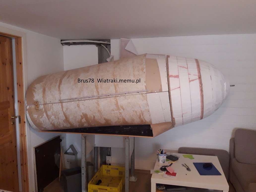

Postprzez Brus78 » 16.06.2018, 18:16
Kilka miesięcy mnie nie było na forum... Pewnie część z kolegów pomyślała że się poddałem :)
Otóż owszem był okres gdy zaniechałem prawie całkowicie mój projekt . Powód był taki ,że są sprawy ważne i ważniejsze jak to mówił mój były kierownik.
W międzyczasie nieobecności na forum zacząłem pracę nad modelem obudowy mojej turbiny..
Dość dużą trudnością było dopasowanie obudowy do nieistniejącej turbiny.. musiałem w niej uwzględnić takie rzeczy jak rozmiary i położenie generatora,wielkość i ustawienie przekładni .. odległości od przekłądni do łopar .. wielkości średnicę piasty oraz mocowań łopat.
Musiałem też uwzględnić maszt oraz wyważenie gondoli aby całość wagi nie spoczywała na jednej stronie
Było trochę tego ale jakoś sobie poradziłem.
Poniżej przedstawiam wam model obudowy mojego wiatraczka wraz z modelem kołpaka . Starałem się to tak zbudować żeby wyglądało w miarę fajnie i pasowało do siebie.
Dla ciekawskich średnica obudowy w najszerszym miejscu to 100cm a długość z kołpakiem 240cm.
Model obudowy gondoli przed szpachlowaniem.
