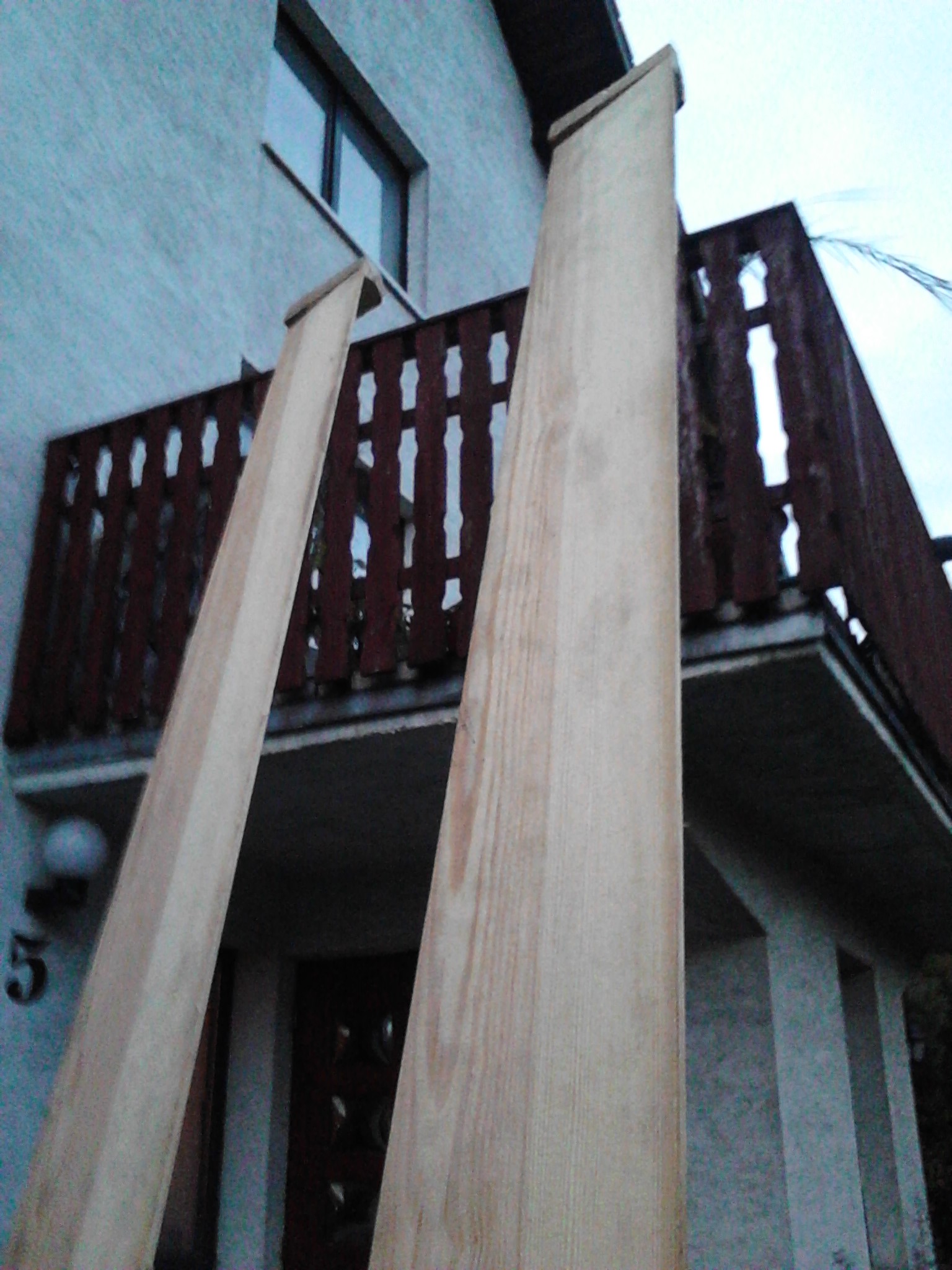

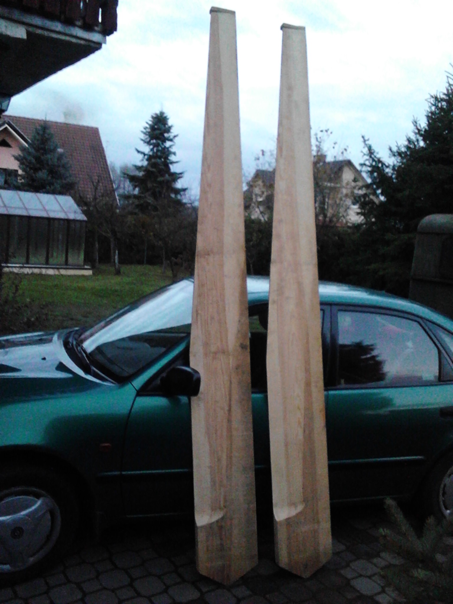

Częste wyjazdy utrudniają zakończenie odróbki nowego trzy łopatowego śmigła średnicy 5,5m. Niezbędne jest dopracowanie wielu szczegułów po zgrubnej obróbce widocznej na zdjeciach.
Trzecia łopata w obróbce dokładnej
Profilowanie zabiera sporo czasu.

Postprzez Brus78 » 24.11.2016, 17:23
Nareszcie zdradziłeś conieco :)
Już widać że ładne łopaty bedą.
Oglądając fotki od razu nasuwają się pytania. Rzucają się w oczy końcówki łopat. Możnaby pomyśleć ,że przykleiłes tam klocki :)
Po tych " klockach" dokładnie widać ile materiału zebrałeś. Co planujesz z nimi zrobić ?
Gdzieś w necie widziałem łopaty z zagiętymi czubkami.
Druga rzecz . widać ,że bliżej nasady zostały płaskie trójkąty na których nei zebrałeś materiału. Rozumiem ,że kontynułujesz swój sposób wykonania z doklejkami ?
Czy mozesz podać wymiar kantówek z jakich je strugałeś ?
Re: Śmigło 4,5 m
Postprzez klistron » 24.11.2016, 20:14
Trafnie zauważyłeś że owe „klocki” pełniły rolę uchwytów podczas obróbki. W końcowym etapie uzyskają standartowy profil końca łopaty. Marzą mi się winglety na końcach zmniejszające opory wywołane turbulencją, ale takie zagięcie drewna miało by małą żywotność przy 60 m/sek. Na metalowe lub plastykowe na razie nie odważyłem się, choć ponoć poprawiają w lotnistwie osiągi o 10%. Na zachodzie coraz ich więcej widzę w profesjonalnych wiatrakach.
