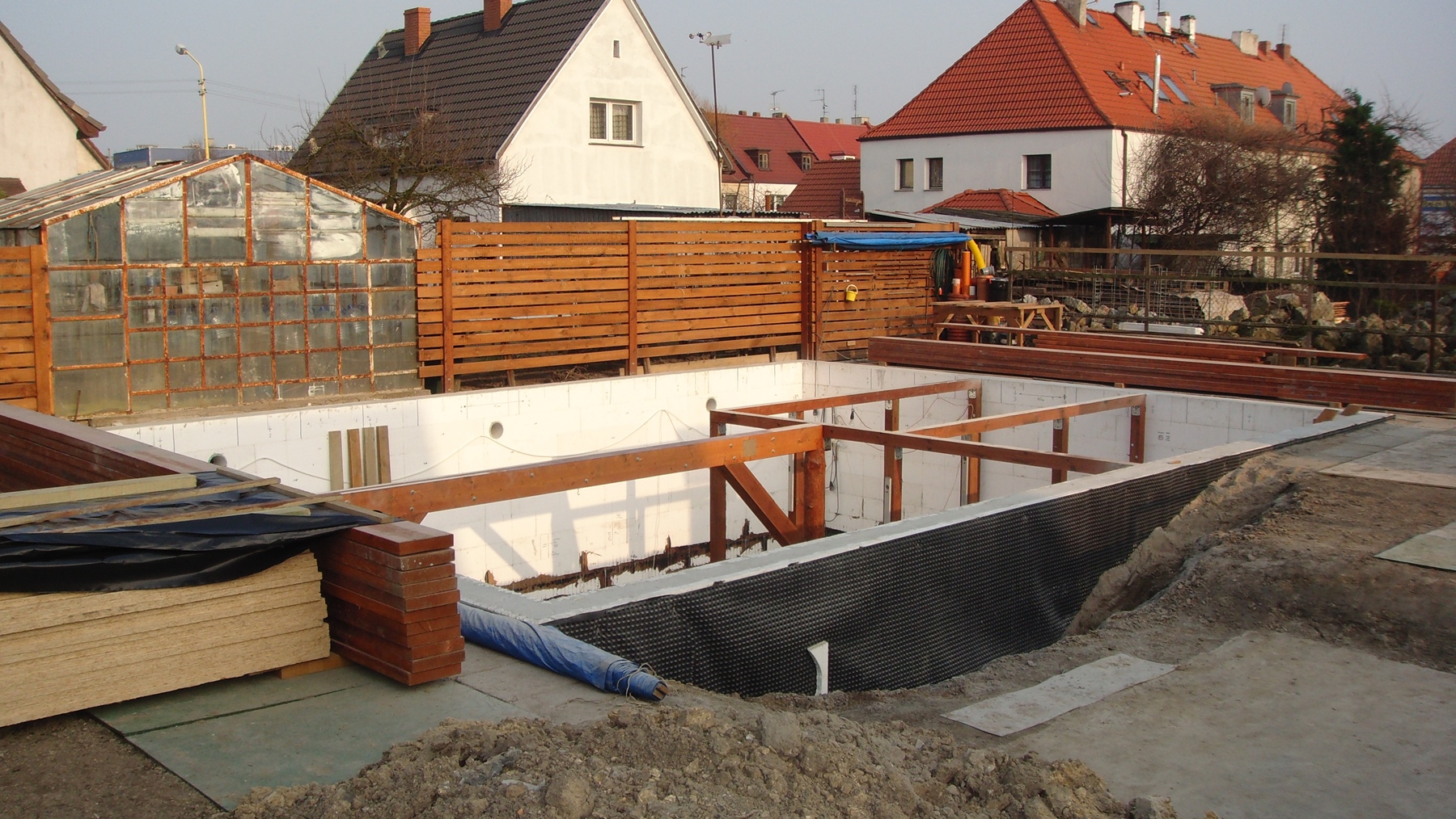

Ja teraz buduję dom. Wydałem 50 tyś i dopiero mam piwnicę. Ale dla mnie to nie jest "dopiero".
Też się bałem zacząć sam ale powoli, po troszku i się udało
Byłoby niezłe pomieszczenie na sterownię
Tak na poważnie, jak powstanie domek to właśnie na dachu umieszczę MEW

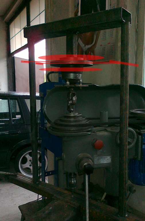

Już wiem, że zalewasz cewki testowe ale nie napisałeś jak je mocujesz żeby nie fruwały.

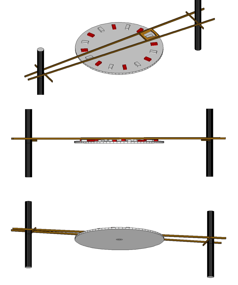

Pisałeś, że nie miałeś koncepcji. Gdybym ja miał to zrobić, po prostu obwiązał bym je taśmą razem z dwoma listewkami, szerokimi tak jak planowany stator ale dłuższymi niż rotory tak aby wystawały jakieś 20cm, z jednej i drugiej strony. Następnie dospawał bym do Twojego stelażu dwie jakby półeczki z pręta, na tyle jednak elastycznego aby można było go wyginać i regulować położenie cewki i listewek. Myślę, że wtedy obeszło by się bez zalewania

Postprzez maciek19660714 » 18.07.2012, 17:20
Jak Ci się podoba to skrobnę mały rys. poglądowy
Dla większej jasności na rysunku jest tylko dolny rotor.
Aaaa i to jest wersja dla 16 cewek, rysunek takiej prądnicy już miałem gotowy.

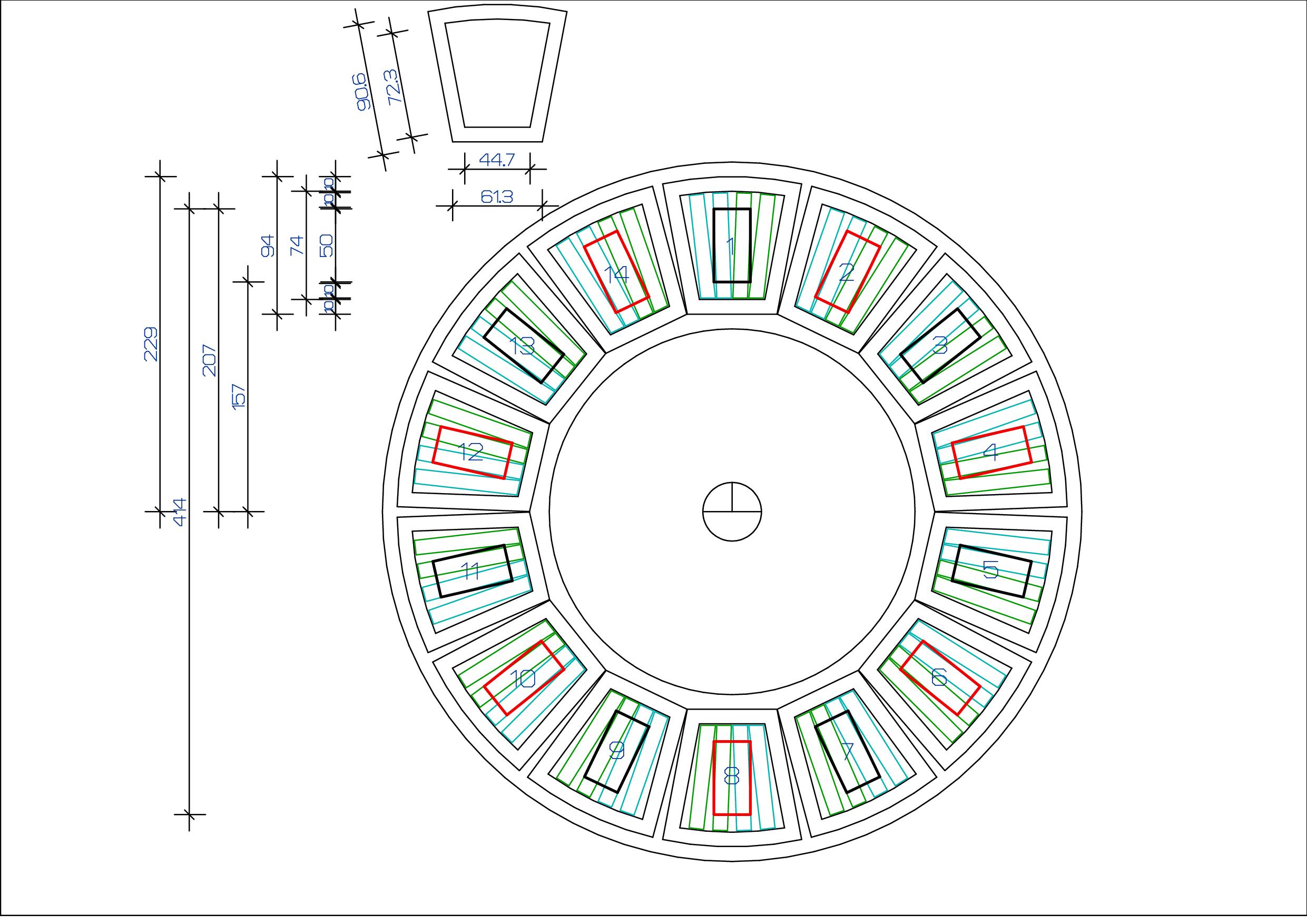

To ja w piątek kupię drut i nawinę dwie, trzy cewki i Ci podeślę.
Teraz siądę i skrobnę projekcik ,żeby wiedzieć jakie wymiary cewki nawinąć.
...po dwóch godzinkach.
I od razu się zorientowałem, że Ty masz magnesy o szerokości 25mm więc pewnie chcesz mieć cewkę o szerokości 12.5mm, a tu jest 10mm.

Magnes 50x25x12 więc cewka o szerokości 12,5 mm, grubości 24 i 12 mm.

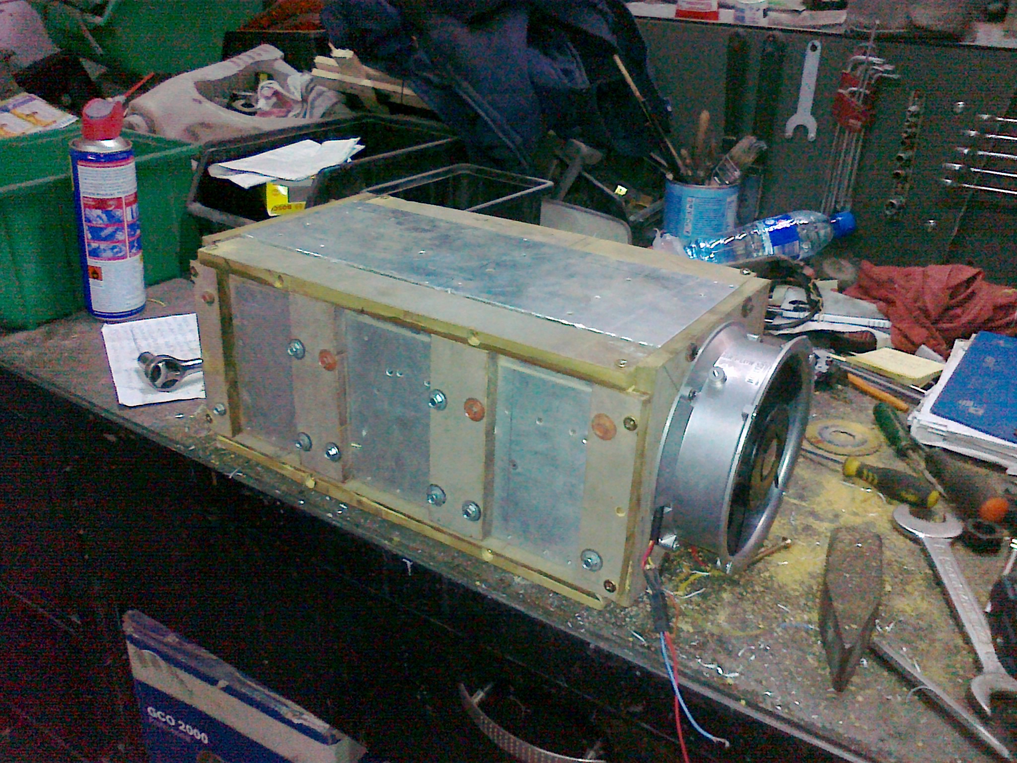

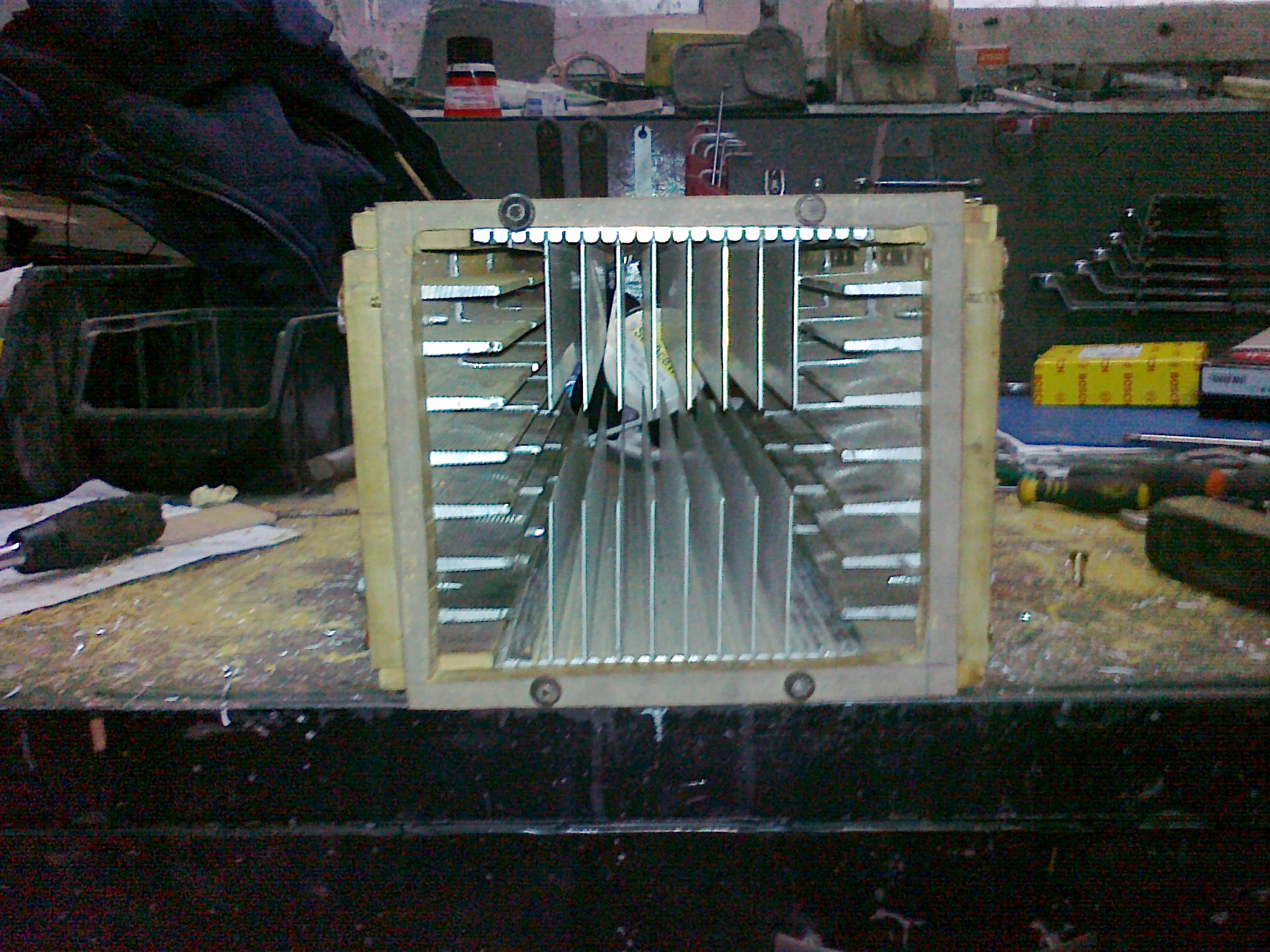

Dzisiaj miałem chwilę czasu i zrobiłem tunel do chłodzenia diód i tranzystorów. 6 radiatorów na diody i dwa duże na tranzystory
Wentylator na 48 V, waga całości 11 kg radiatory odseparowane tekstolitem.Czy pasta do procesora komputera można wykorzystać w celu wiadomym ?
Zostało zrobić okablowanie i odczepy

Set,ale po co Ci tak potężne chłodzenie?. Zakładasz że to będzie się aż tak grzało?,bo jeśli tak to będą potężne straty energii.
Jakie diody zastosowałeś do prostownika?,u mnie są zimne jak sam radiator bez diod.Podobnie jest z tranzystorem,mam tylko problem z nagrzewaniem się stabilizatora LM7812 ale tutaj nic mi do łba nie przychodzi.
Postprzez set » 04.08.2012, 19:07
Jak to w moim przypadku wszystko mam nad wyrost więc i chłodzenie też,radiatory kosztowały mnie niecałe 150 zł jeżeli nie będą się grzały to w przyszłości wykorzystam je do drugiej prądnicy.

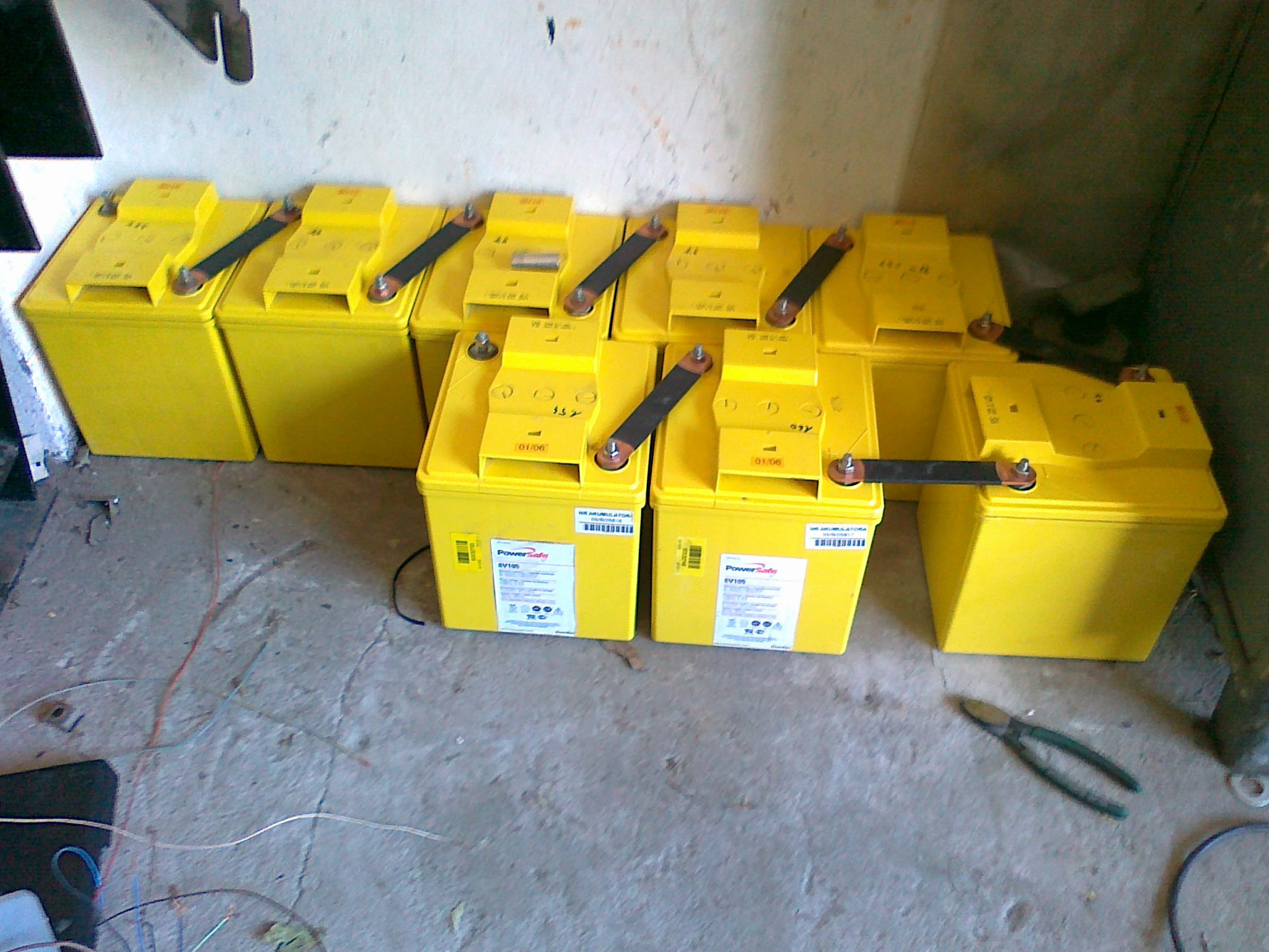

Dzisiaj dotarły akumulatory 8 szt 6V 105Ah mierzyłem napięcie waha się pomiędzy 7,22 a 7,26.Wydają się całkiem fajne

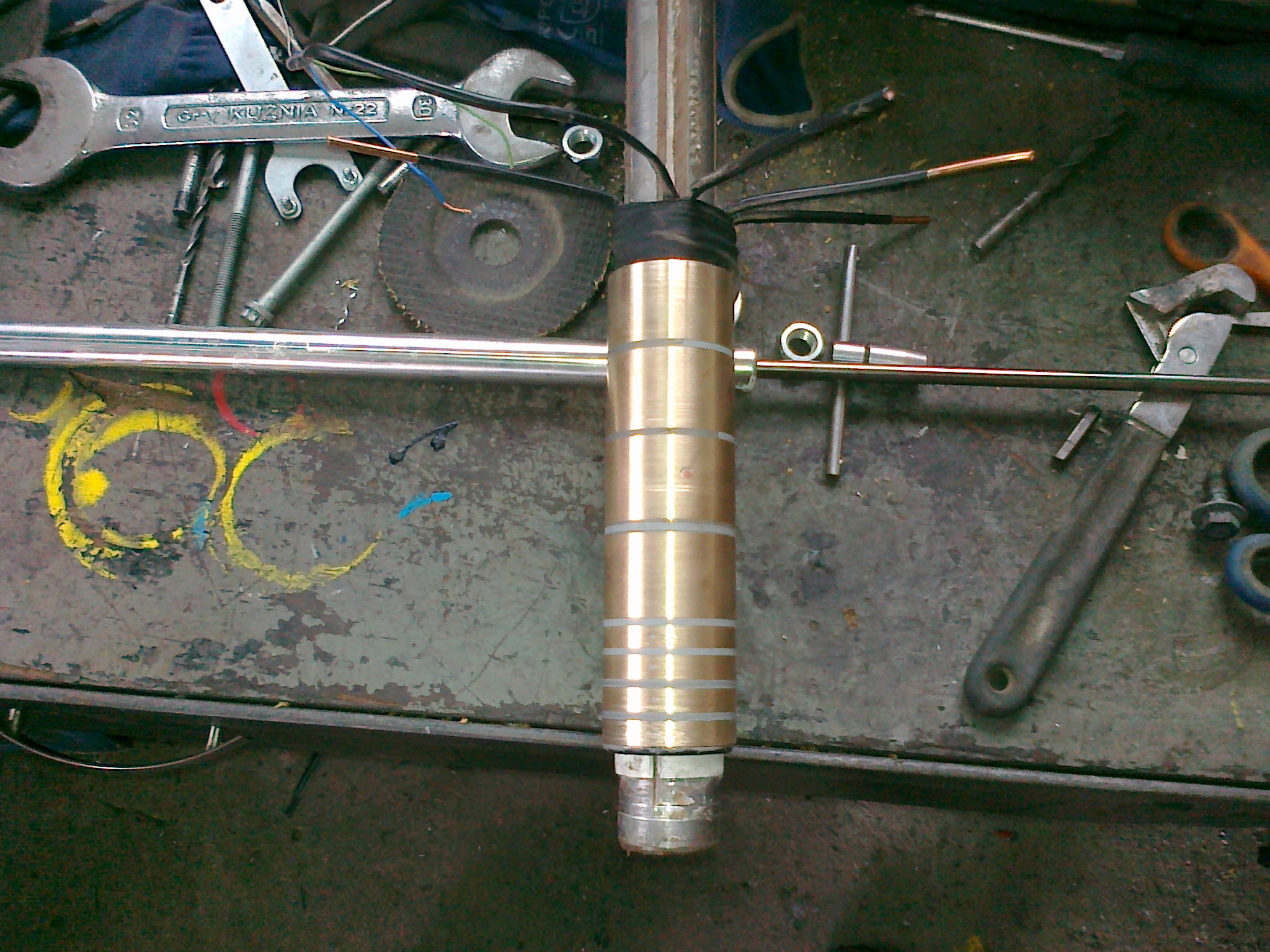

Zrobiłem stojan do obrotnicy 4 szerokie pierścienie pod 3 fazy i ewentualnie zero oraz cztery wąskie dla pomiaru temperatury i obrotów prądnicy
