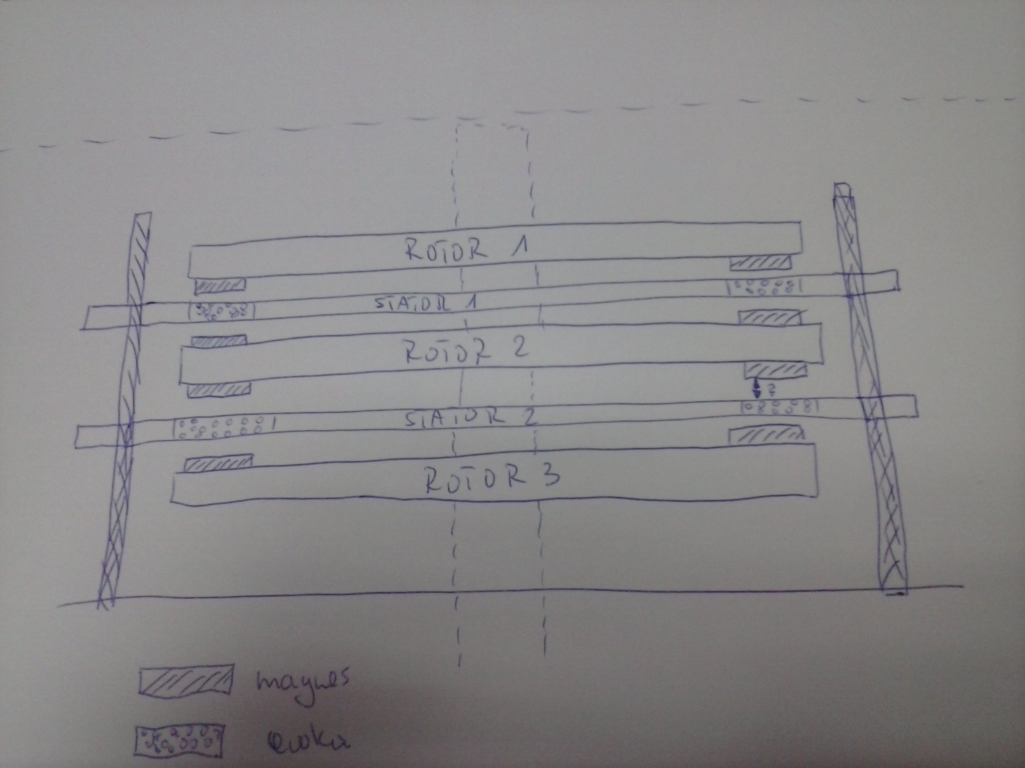

A gdyby dorzucić jedną tarczę i dać dwa statory?
Jak ma się do tego prędkość wiatru niezbędna do startu?
Jak muszą być ułożone magnesy po przeciwsobnych stronach środkowej tarczy (N/S)?
Jaka powinna być optymalna odległość między cewkami a magnesami, czy ogólniej między statorem, a rotorem. Jest różnica dla konstrukcji pojedynczej i podwójnej?
Rafcio
Posty: 41
Dołączył(a): 13.09.2012, 15:00
Lokalizacja: Gdańsk
Re: 2x700W, 230V, pionowa oś
Postprzez Waldemar Pachoł » 19.09.2013, 21:45
"Start" to fotomontaż. Prędkość poniżej 6m/s jest bezużyteczna.
Jeśli chodzi o podwójna prądnicę to jak najbardziej można... Ale również trzeba czymś to napędzać. Magnesy przeciwosobne oczywiście różnoimienne.

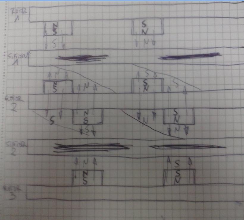

Postprzez Rafcio » 04.10.2013, 14:04
Wchodzę jednak w podwójną.
Co myślicie o takim ułożeniu magnesów?
Sprawdziłem, że sporo pola przenika przez talerz na drugą stronę.
Pytanie, jak połączyć ze sobą te dwa źródła prądowe, żeby zejść już z dachu jednym kablem?

Postprzez Waldemar Pachoł » 04.10.2013, 17:44
Jaką grubość mają magnesy i tarcze?
I druga rzecz to znacznie prościej wyciąć laserem w środkowej tarczy miejsca dla magnesów - wtedy te będą działać na dwie strony i trzeba będzie ich zakupić znacznie mniej. :)

Postprzez Waldemar Pachoł » 04.10.2013, 20:16
No to tarcza ma o 5mm za mało... Nie czytałeś zeszytów problemowych Komelu na temat amerykanek?
Postprzez Rafcio » 04.10.2013, 20:22
No nie czytałem, ale wiem, że ma być równa grubości magnesów.
Z tym, że kupiłem gotowy zestaw elementów.
Czy rzeczywiście grubość tarczy ma taki wpływ na kształt i siłę pola?

Postprzez Waldemar Pachoł » 06.10.2013, 11:31
Grubość tarczy jest bardzo istotna.

Postprzez Waldemar Pachoł » 09.10.2013, 19:31
Marnotrawstwo materiału! Przecież magnesy "środkowych" tarcz mogą działać na dwie strony.
Wtedy na dwa statory zamiast 48 magnesów stosujemy tylko 36. Wystarczy tylko wyciąć laserem otwory w "środkowej" tarczy.

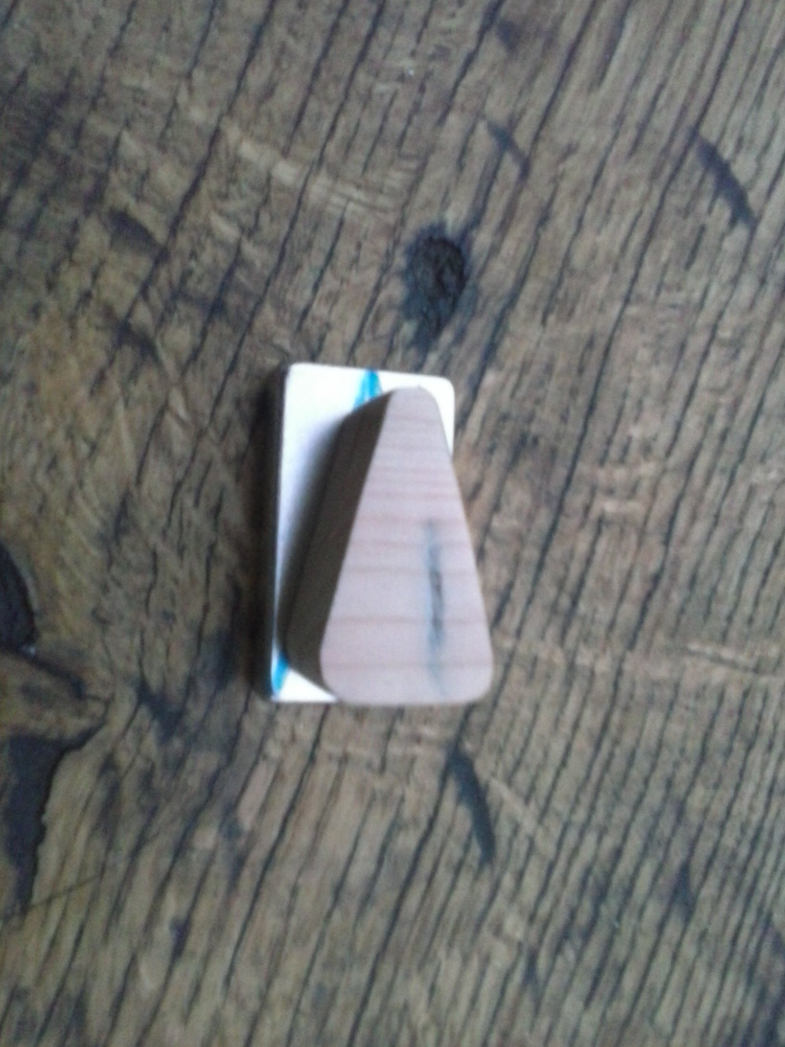

Postprzez Rafcio » 13.10.2013, 21:35
Cewki będę nawijał na takim szablonie.
Koncepcja prawidłowa?
